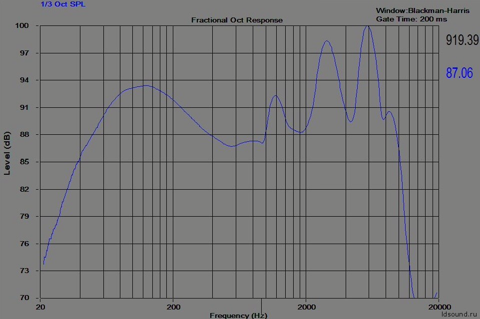

Ну на первых парах, можно и раму от 15ГД-11(10ГД-34) взять, там лучи так же практически прямые, опять же, не знамо как оно будет в плане СЧ, не удалось такое послушать.

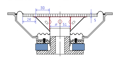

Магнит или два взять диаметром миллиметров в 50 наружных. Стакан и фланец токарю заказать. Центральная ЦШ как у 12" Техникса SB-10 тут не понадобится. Где взять сотовую мембрану-диафрагму-пластину?

А магнит лучше брать 134-ый, что бы керн был 50мм.
Я имел в виду обратную магнитную систему. 134 магнит куда на такую корзину? Он на 9 мм больше. Если два кольцевых ферритовых диаметром 50 мм, из репы стакан с фланцем в размер - куда с добром будет. А если на ногу упадёт - точно пальцы не сломает.
Я на подобных даже дифференциальную МС собирал.

25ГДШ-2-4 (СССР). Металлический диффузор жёстко "ломается" на верхних СЧ (неприятно).
50ГДН (Эстония) работал до 4 кгц

Критическую частоту можно повысить, практически убрав резонанс центрального диска.
Продлением каркаса ЗК до упора в сотовый диффузор.

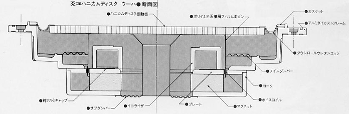

Это у 30гд конус между катушкой и сотами. Соответственно есть чему дребезжать на резонансах.
У японца подвес- огромная катушки - труба посередке т.е. три относительно узких кольца, а не блин.
Жаль нет АЧХ , но уверен - картина там будет другая.
Продленная до упора в блин катушка нивелирует и резонансы конуса. Из-за разнородности материалов.
Вот если бы они еще балочки жесткости пустили по центральному блину.

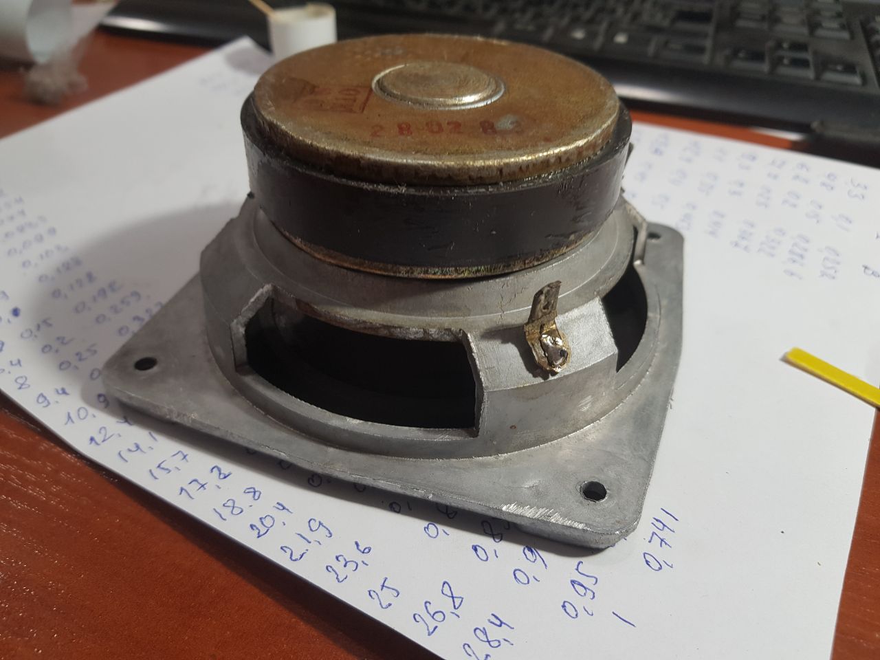

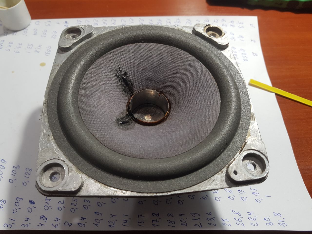

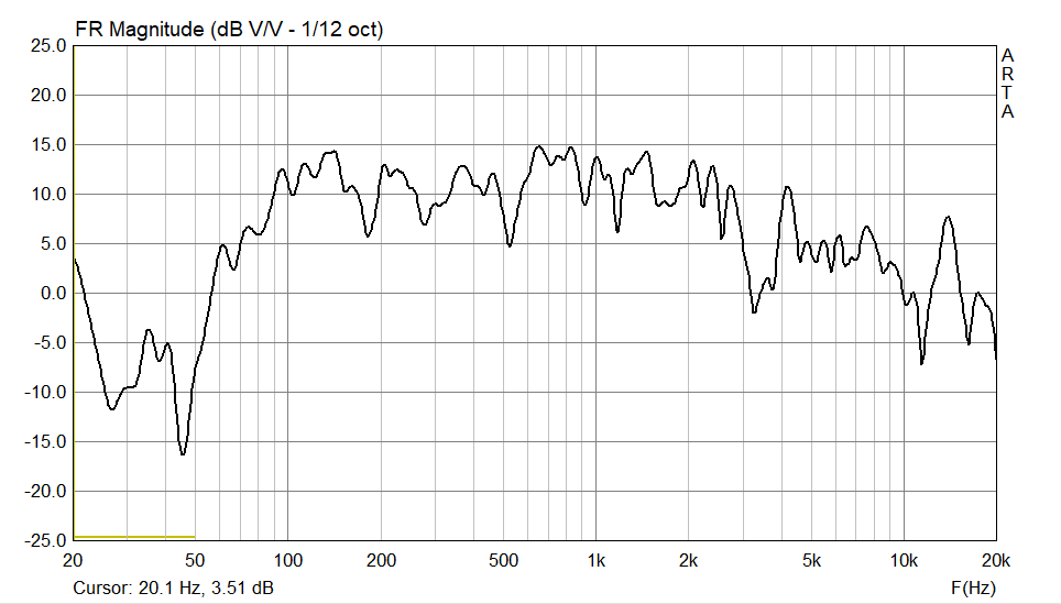

Продолжаем, Дима (LDS) прислал мне магнитную цепь от 10ГДШ, которая фигурировала в теме 10ГДШ, и решил приспособить на 30ГДШ, результат 50см от излучателя!!!:
Диффузор пока что без колпака, и он не такой как фигурировал ранее, тут он плотнее и нет провала на 1кГц, где то на старте темы были посты с тканевым подвесом! и таким же диффузором.
За счет алюминиевого каркаса катушки и медного колпачка на керне, индуктивность всего 32мкГн, и динаммик при столь малой массе, забирается черезмерно далеко в сторону ВЧ

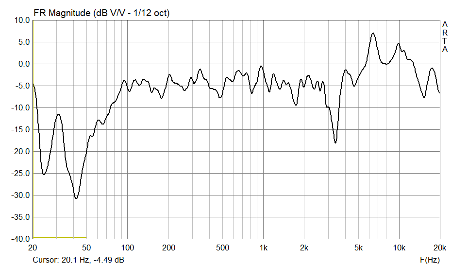

Если можно, снимите ачх под углом градусов 45

За 45 не ручаюсь, 46.2, может 43.7
оказываеться в микрофоне села батарейка: переснял по оси 0

Отличный результат апгрейда. Если пропитать диффузор сильно разбавленным ПИБ, уйдут и пики провалы на 3,5 и 6,5 кГц.
С завода там диффузор почти без пропиток.
Колпачек одевается на каркас ЗК. В ней хорошо бы сделать антикомпрессионные отверстия.

Значит подождем результат с колпачком. Думаю пик на 6 кГц должен пропасть а вот исчезнет ли яма.

Колпакчков у меня ассорти:
Есть и родной и около родной, и пуля (соска) просто лень потом отклеивать и менять. Хочется что бы сразу в точку!
