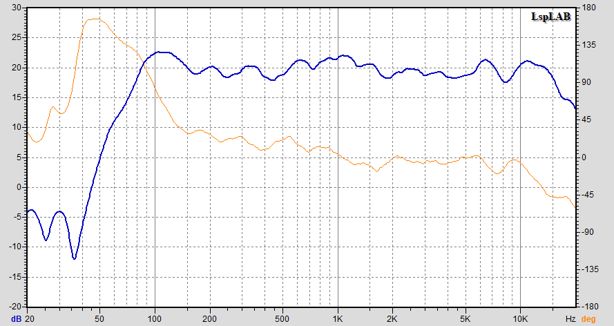

Собрал вторую головку 30ГДШ с родным диффузором и магнитной цепью от 10ГДШ По итогу АЧХ выглядит так:
0, 15, 30 измеряя 15, 30 градусов, видимо на пару см сдвинулся дальше.
Фиолетовый это 0?
АС на базе такой модернизированной головки не надо будет разворачивать на слушателя.
Отличный результат.

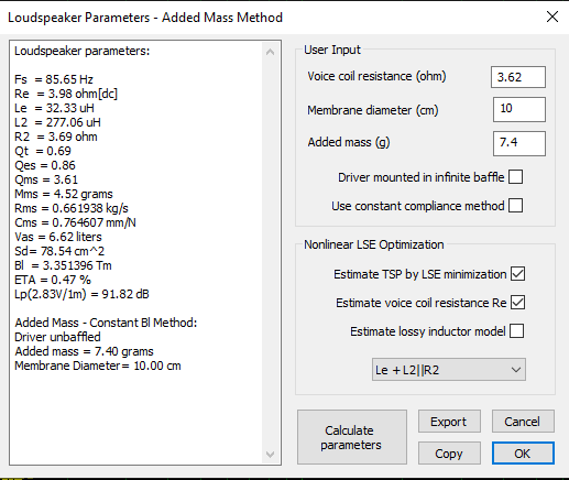

Культура производства конечно хроматет до ужаса у изделий времен перестройки. Пришлось под магнитную систему и раму подложить немагнитную прокладочку 1мм, что бы намотка катушки стала по центра магнитного зазора, и электромеханическая связь поднялась с 2.6 до 3.35Тм(Н/А):
И сопротивление динамика пипец, 3.98Ом измеренно звуковой картой, и 3.9 мультиметром Uni-T UT61E

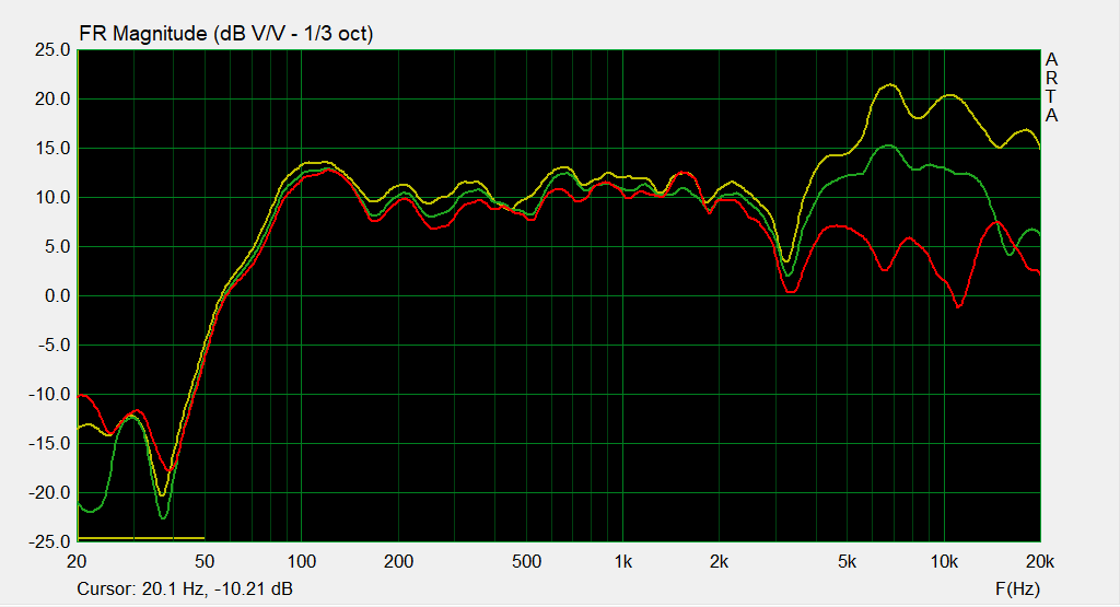

Вот так выглядело без пылезащитного колпачка вообще:
с 30-ю градусами маху дал, чуть больше довернул, но видно что без пыльника АЧХ дальше зудит

Дыра на 3кГц это работа колодца над керном.
Опытным путем определил уже, просто были совети применить тканевый пыльник без пропитки, но дырку такую чет не сильно хотелось оставлять.
без пропитки такой же дефект у ширика 5ГДШ ....что-то там , новодельное.
Пыльник из редкой ткани, на ачх ямища в районе кило, весь презенс псу под хвост.

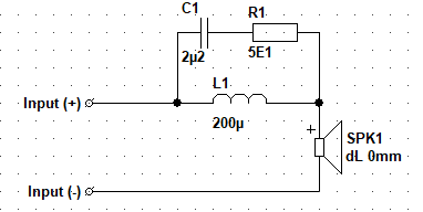

Давно тому назад исправил режектором похожий выброс на краю у забавного Филипса , дюалкона. Емкостишка, шунтированная последовательной LC цепочкой, подобрано по результату.

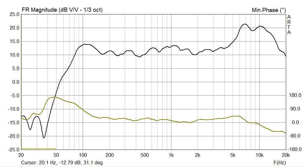

Уже думал, попробовать как то придушить всё что дальше 6кГц, но с другой стороны, вне оси 15 и тем более 30 градусов, сам валится тот бугор. А с другой стороны и мать его так, сидеть и таращится прямо по оси в колонки, так же врядли кто будет. Чисто из спортивного интереса цепочку RC(LC) попробовать можно, но это скорее только посомтреть как себя поведет фаза!
У владельца этих Филипсов тоже все, как вы пишете. На месте выбрали разворот щитов на слушателя, примерно 10 град от оси, при этом АЧХ ровная, с легким завальчиком.
жаль, сгинули все замеры в убитом компе. Там и фильтр был .
И по памяти, лучший по результату вариант был в виде катухи, шунтированной RC цепью, такой фильтр обваливая бугор одновременно давит его посредине.
По скорбной памяти, если у нас пузырь торчит посредине полосы, мы его давим тройкой из RCL. Если нужно одновременно обвалить верхний край и ужать выброс. то ставится катуха. шунтированная RC последовательными . Ежели нужно прижать пузырь и протянуть спад подальше. ставим емкость , шунтированную LC послед-ными.
