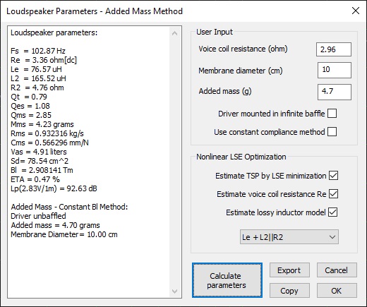

Измерено!

А что за подвес был? Что-то резонанс высокий.

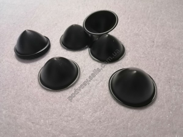

Ток который ткань, о котором я не ответил в прошлый раз. А резонанс высокий по причине дубового подвеса, а почему ткань, эта головка планируется как ШП головка второй полосой, которую снизу будет подпирать 50ГДН-3 до 250Гц
А с другой стороны, назовем это эксперимент, стенд для замера гибкости есть, осталось заказать пару ППУ подвесов под 88мм диффузор, и можно будет заменить.

Зачем, в данном случае ее применения, менять тканевый подвес на ППУ?

Ну если учесть что 30ГДШ у меня в количестве 8штук, то почему бы не попробовать все варианты.

Вы же не будете пробовать варианты только ради того, чтобы просто попробовать?
Восемь, это не так и много для разных экспериментов.

Не вижу преград что бы просто попробовать. Но опять таки, если попадется такой же ППУ подвес как в теме "измерение гибкости" и будет 1.67мм/Н, то всё равно при сохранении той же шайбы и массе подвижкой части в 4.2грамм, резонанс можно будет опустить до 85Гц, для моих задач и 103Гц достаточно.

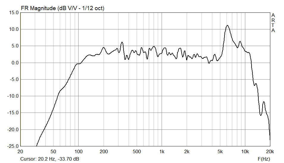

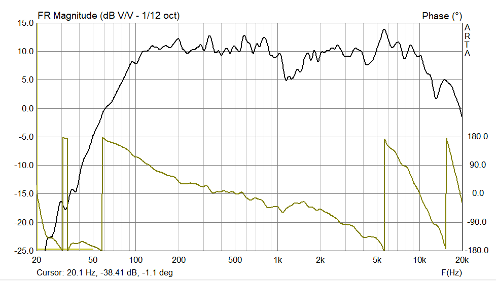

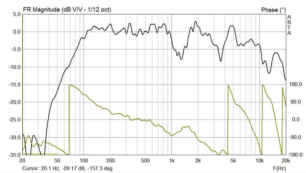

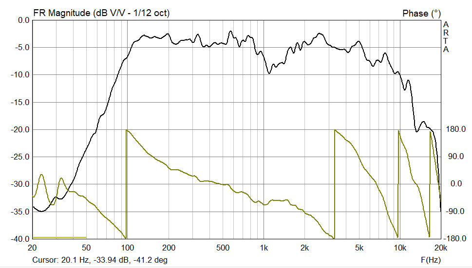

Решил посмотреть на влияние разных форм пылезащитных колпачков.
30ГДШ без колпачка
30ГДШ с родным колпаком
30ГДШ с "сосулькой" (соска, пуля)
Не знамо чего, но тут подъем какой то на 120Гц
А это с небольшой регулировкой тембра +3дБ от 6кГц
Фаза тут не показательна, измерял в одноканальном режиме. Просто было интересно сравнить влияние колпака на итоговую характеристику в области ВЧ. Если бы эту дыру 900-1800Гц убрать, склоняюсь к тому что это из за передней панели корпуса S30A, то без +3дБ можно было бы получить СЧ, до ШП дотягивает с трудом.
Верх АЧХ конечно похорошел (с точки зрения СЧ). но дыра по центру - это капец. Колодец от установки изнутри корпуса должен влиять выше по частоте, боюсь, это поломатый зонами диффузор.
Вы не пишите условия измерения полностью. Хоть расстояние пишите. Мож, это всё - с 10 см, и место графикам - в мусорке.

ЗЯ 9л, короб S30A, расстояние от излучателя до микрофона 50см, дальше просто некуда.
26,816
12,553
Яма на важном участке . Проваленный презенс сделает звук чрезмерно мягким , словно через матрас. Хотя ачх в целом очень ровная .
Я с такой проблемой сталкивался у колонки Танной Сенсис, там конструктив , яма на 1500 или на 2000, не помню точно , и ничего не сделать. Цеплял снаружи средник через узкополосный фильтр, ачх выравнивалась, звук сильно лучшел.Но вид хамский.
Ну да, ожидаю пока высохнет пропитка на основе латекса, самому эта дыра мозолит глаза и слух. Марков подкинул идею, немного добавить жесткости диффузору

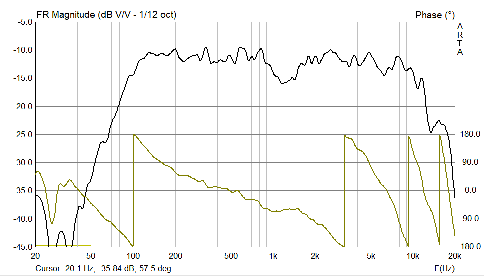

Вот головка на основе 30ГДШ, но с современным диффузором который уже с пропитками
измерена в том же месте и в тех же условиях, но могло быть +\- 5см от излучателя к микрофону, дыры тут нет, есть только дичайший бугор на 6кГц, от одной крайности к другой.

Бугор давится режектором правильным на щелбан, звук лучшеет -не то слово.
Тем более, у вашего дина зуб на самом краю полосы, Валите его небольшой катухой, последовательно с динамиком, в обход которой последовательная RC цепь, в сумме дающая фильтр-пробку с нужной степенью подавления зуба. Повозитесь немного, результат крепко порадует.
Похожая фига была у одного ширика Филипс, торчал зуб среди ровной ачх , дальше тоже ровно до самых 16 кил. Убрал торчок, получился звук необыкновенный, разве что направленность на вч острая, колоночки направляли на слушателя., 10 градусов от оси. Там наиболее ровная ачх была. И стереокартина получалась всем на зависть.
