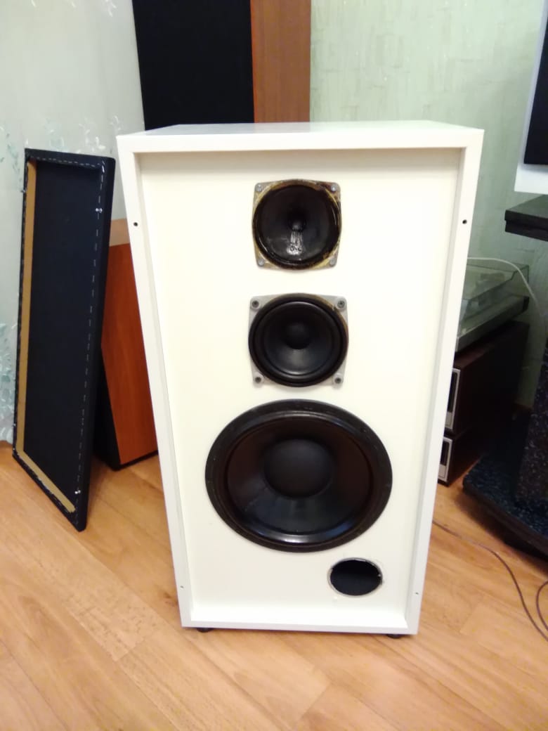

Ребята попали ко мне колонки 35АС-018 в удовлетворительном состояние я бы даже сказал в хорошем. Хочу немного сразу поправить на сайте не правильно указаны размеры корпуса. На сайте (Вх Шх Г) 720х 370х 290 а по факту 705х 370х 260 (это размеры без ножек) с нажками высота 715. От слов своих не отказываюсь все равно буду делать ксерокопии. Фото выставлю здесь если будет интересно.
Если так решили заморочиться, то возможно будет лучше сделать объем корпуса больше?
Согласен я могу сделать любой корпус, и побольше и здесь посоветоваться в этом добром кругу людей которые любят звук колонки и т.д., но хочу для себя для души сделать копию и теперь еще восстановлю оригинал. Я так ребят немного занимаюсь в свободное время этим делом (колонками и ремонтом динамиков) могу кинуть сюда если можно (никто не против) пару фоток

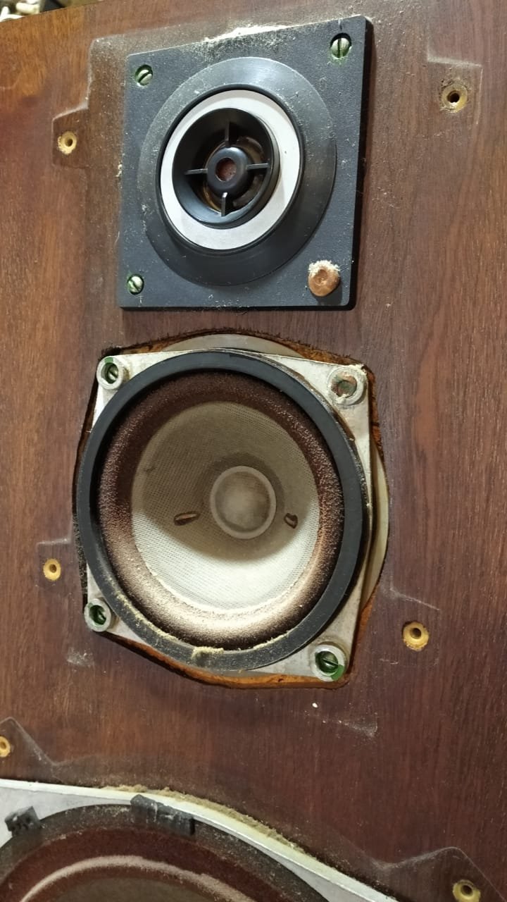

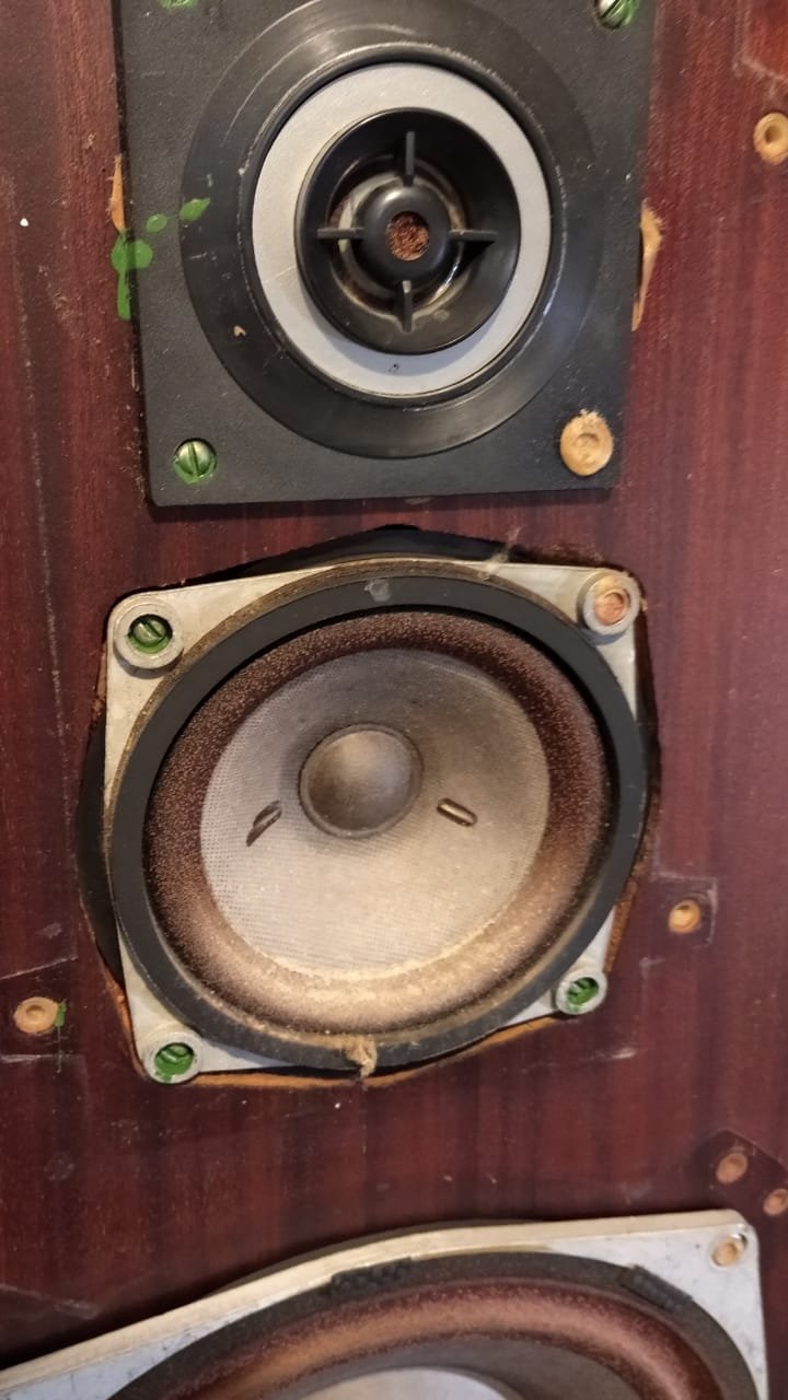

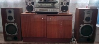

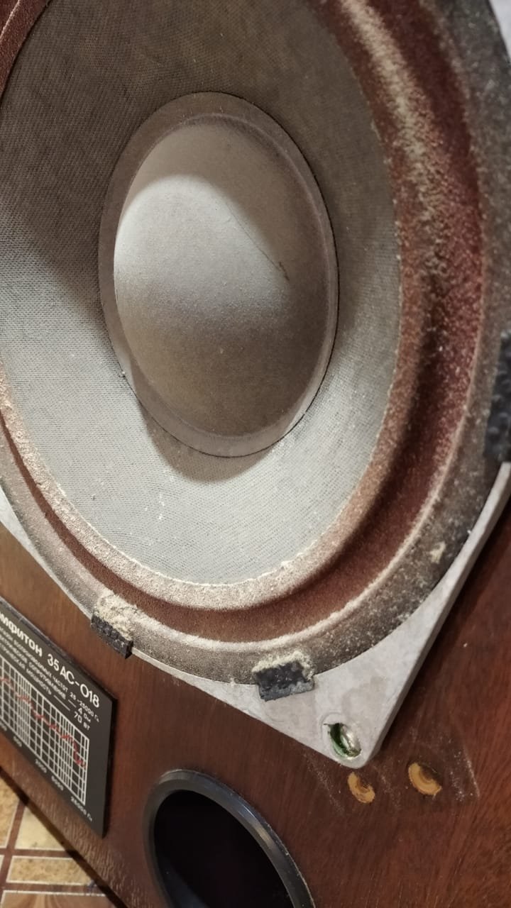

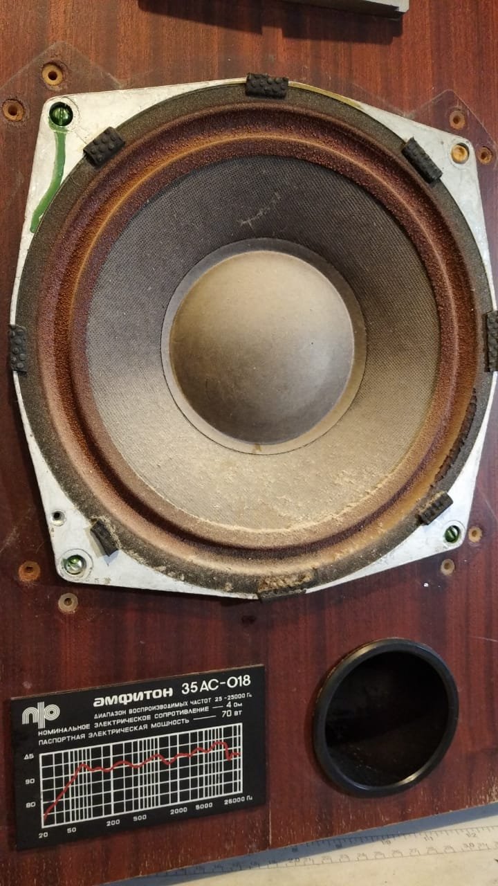

Привет всем опять)
Купил сегодня под восстановление эти колонки.Помню советы А.Б. насчёт 022.Их обязательно куплю позже,просто в ближайшей доступности нет с оригинальными белыми диффузорами.В основном или уже кто то ручки приложил или с других систем динамики или ещё что.Или далеко или слать не хотят.Пока отложил этот вопрос.Эти были не особо далеко,в пригороде,так что съездил сегодня послушал,купил.
Эти оригинальной сборки,но подвесы ещё не рухнули.Буду искать кого то в Воронеже на переклейку позже.Пока проверяли,играло всё,дыр в подвесах нет,хотя рыжие уже.Вес приличный у них конечно,еле доволок с радикулитом своим)Возни с ними много будет,но думаю осилю не торопясь.Цена не заоблачная была,продавец пошёл на встречу после моих замечаний,так что теперь они у меня.Косяки и сам вижу,не критично для меня.Исправим.Решётки бы поставить от 027,красивее было бы.Потом посмотрим.
WhatsApp Image 2021-06-05 at 16.21.51.jpgWhatsApp Image 2021-06-05 at 16.22.06.jpgWhatsApp Image 2021-06-05 at 16.23.57.jpgWhatsApp Image 2021-06-05 at 16.22.12.jpgWhatsApp Image 2021-06-05 at 16.22.19.jpg
Сейчас работают 2 пары амфитонов и сабы.Отлично)
Уже час где то разминаются а спокойном режиме на мягкой музыке. У 027 ушло на это около 6 часов,я там даже на это время прикрывал тонкими поролонками СЧ,жестили,тут думаю подольше будет,они вообще очень долго не использовались.Странно,что подвесы ещё не высыпались за это время.
Внутри через ФИ видно что стенки голые,никаких признаков ваты,думаю вверху может есть колбаска.Пока не лазил.
Звук хороший,чистый.Басы пока слабее чем у 027,но 027 уже с обитыми стенками и колбасой синтепона на задней стенке.Тут же полный сток и застоялись.

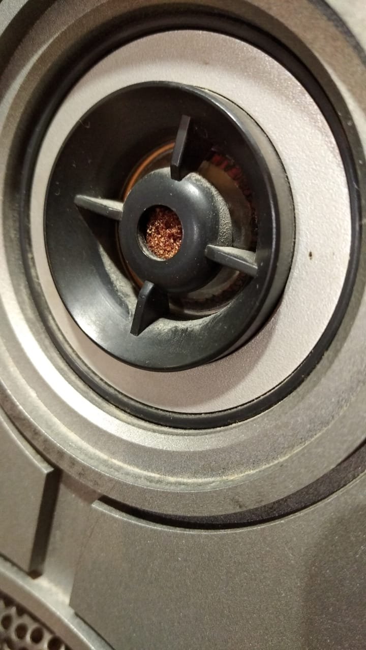

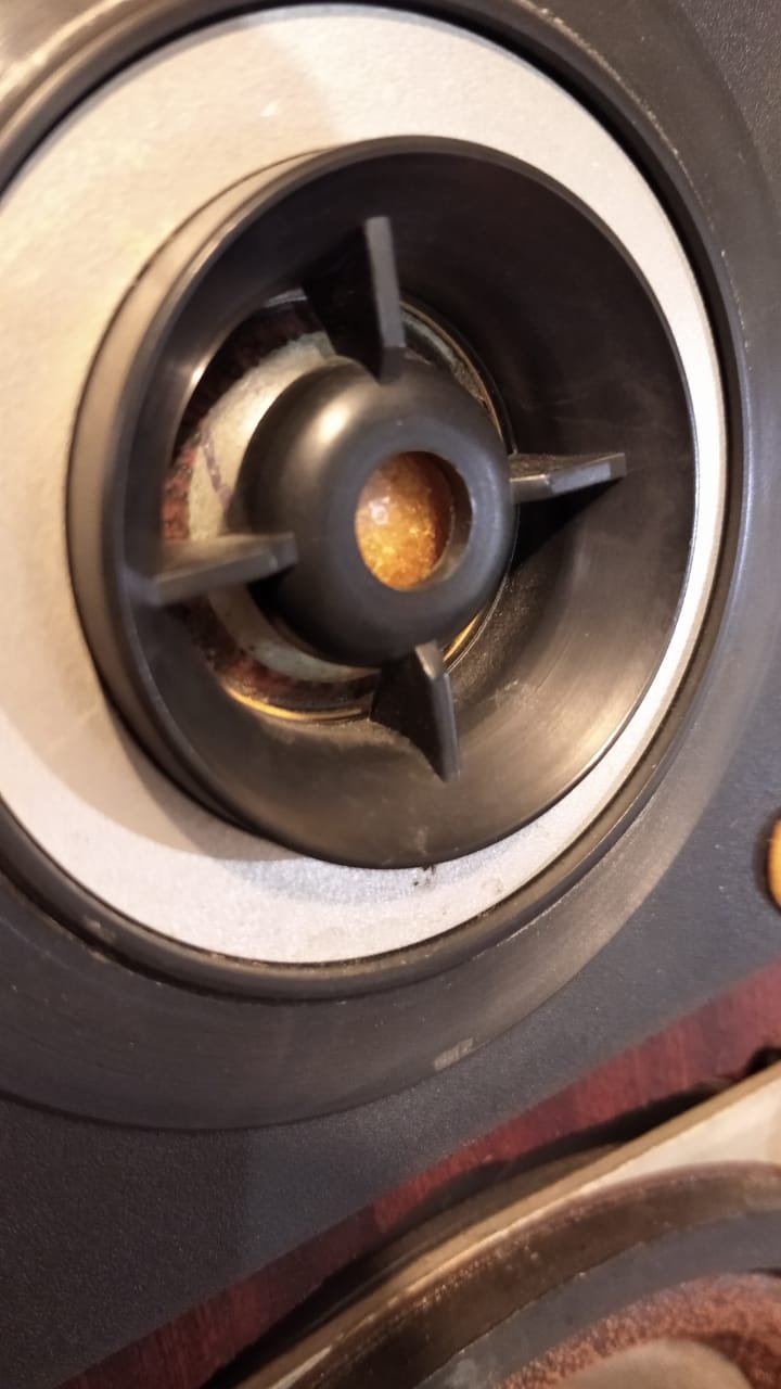

Кстати вопрос,на ВЧ снаружи коричневые какие то засохлости,это остатки поролона что ли какого? Так как ВЧ играет совершенно нормально.Общее сопротивление колонок одно 4.3 второй 4.4 Ом.Похоже на старый поролон,я с таким встречался уже.
Классно всё таки в паре с 027ми играют,не хочется отходить даже перекурить)

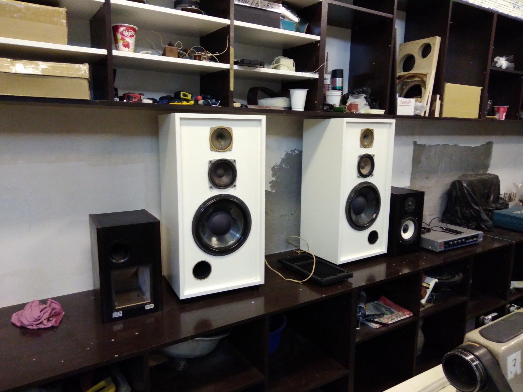

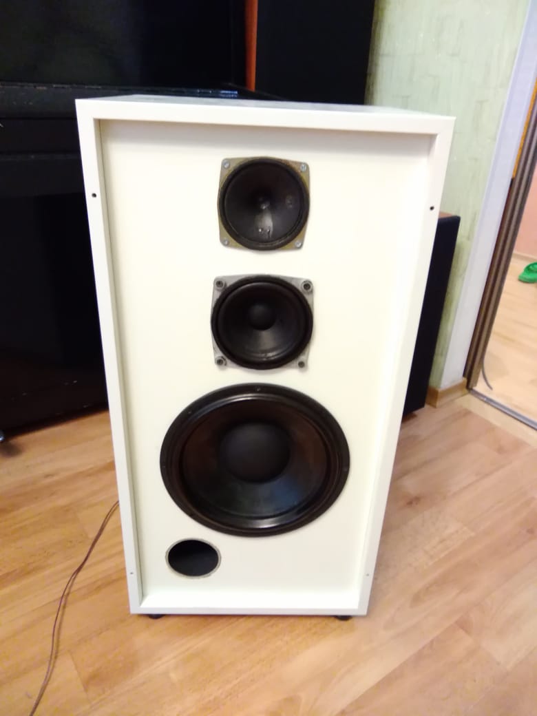

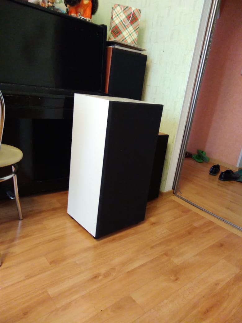

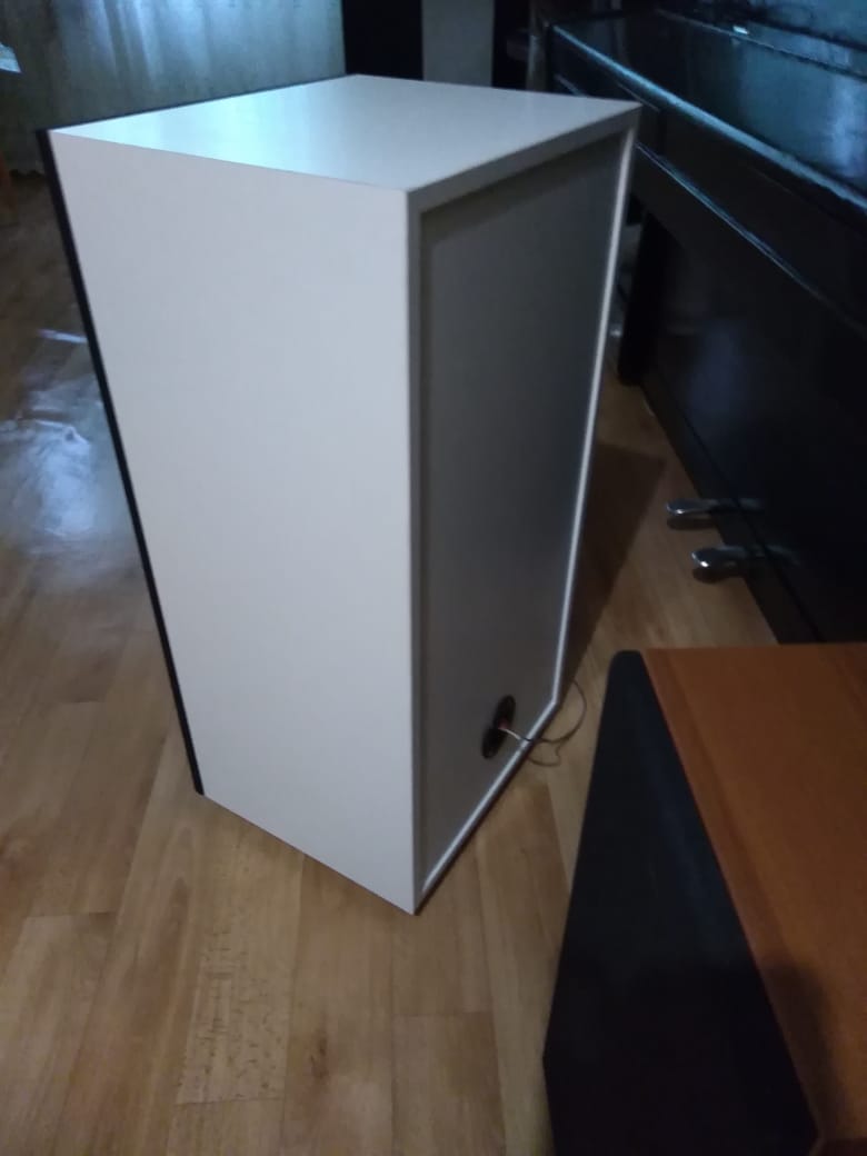

Еще раз всем привет, вот к примеру колонки в белых корпусах. Много просят изготовить в белом цвете. Это пример моей работы. Динамики 3гд-31, 20-гдс, и очень старые НЧ динамики BOSS. Эмблемы на них были кем то уничтожены. НЧ динамики я полностью восстановил (а точнее дифузоры, б.у. подвесы с других динамиков (по размером как родный встали в корзину и к дифузору) новые колпаки от 75 гдн. и соответственно новые поводки подводящие).Чернота на динамиках это тушь. Соответственно фильтра худа бедно (делил умнажал) настраивал м микрофоном Behringer ECM8000, что имею то имею. Тряпашное лицо (радиоткань), как видно все снимается ставится не чего не падает не вибрирует. Ценник вышел 3500 руб. Человек заплатил 7000 руб. в 2017 году.
Добавлю, корпуса полностью склеены без единого самореза и скелет жесткости внутри присутствует. Саморезы использовал только для динамиков и терминала.
Посмотреть вложение 16480Посмотреть вложение 16481Посмотреть вложение 16482Посмотреть вложение 16483Посмотреть вложение 16484Посмотреть вложение 16485
smile_6
Для таких корпусов СЧ и ВЧ нужно заменить на что-то другое)

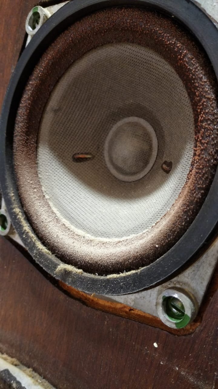

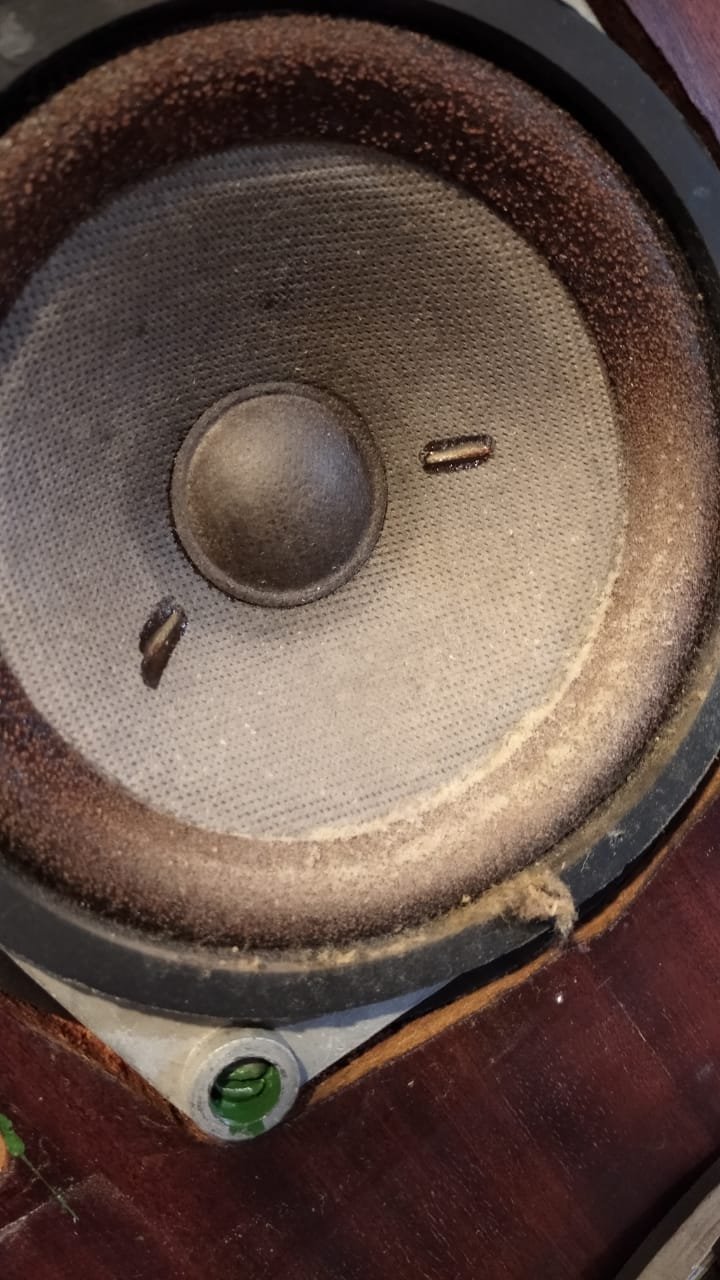

Перед ВЧ куполом видно умерший поролон.

7 т.р. за обе АС? Со всей начинкой и корпусами?
да 7тыс. По труда часам (если сложить все рабочее время) вышел рабочий день на изготовление этой пары колонок. Одну операцию с одной колонкой примерно 30 минут, и я параллельно клею сразу еще 3 - 4 корпусов склеиваю (клей должен сохнуть) потом заготовки далее, фрезеровка. И окончательная сборка. (спаять фильтра, это время не учитываю) вложения вышла 3500 умножаю на 2, отсюда 7000.
smile_6
Обязательно сегодня еще отпишусь, поехали по магазином с семьей. По СЧ и ВЧ, обсудить можно варианты
Уберу аккуратно.Спасибо)Вроде размялись за вечер и ночь.Неровности сгладились.Уже ночью стало комфортней ещё слушать.Часов через 8-9 примерно.
Забыл спросить.Поролон там этот нужен или нет?Новый ставить тонкий,или если звук устраивает то не надо? Или он как демпфер для купола,как я подозреваю?Хотя на многих фото этих ВЧ никакого поролона не видно.Возможно он из за краёв защиты не виден?Если кольцевой.
Под куполом тоже поролон)
Думаю, с поролоном лучше. Под купол может войлок вместо поролона? Хорошо бы измерить голый/под куполом/под куполом+перед куполом, хоть чем-нибудь, разница будет понятна.
понял,спасибо) Поролон у меня есть разных толщин.Но под купол не полезу пока.Опыта нет совсершенно по расклейке склейке ГД. Звук и сейчас нормальный вроде,уберу внешний,потом ещё послушаю)Напишу.
6ГДВ-7 на винтах, без клея. Испортить- постараться сильно надо!
Хорошо) Приободрили) Пока снаружи уберу.Да и всё равно тоже будут разбираться когда под замену подвесов ,ремонт корпуса и т.д.Как раз и разберусь думаю.Не пойму,тут спрошу)

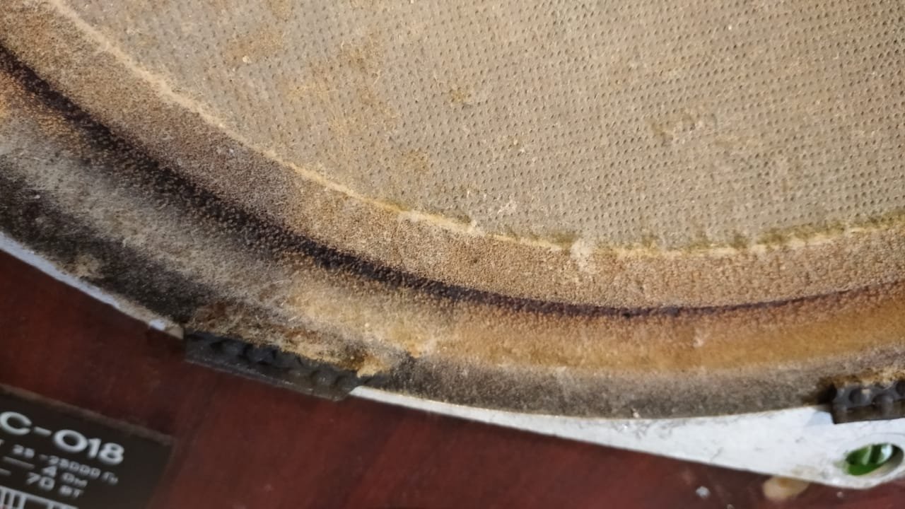

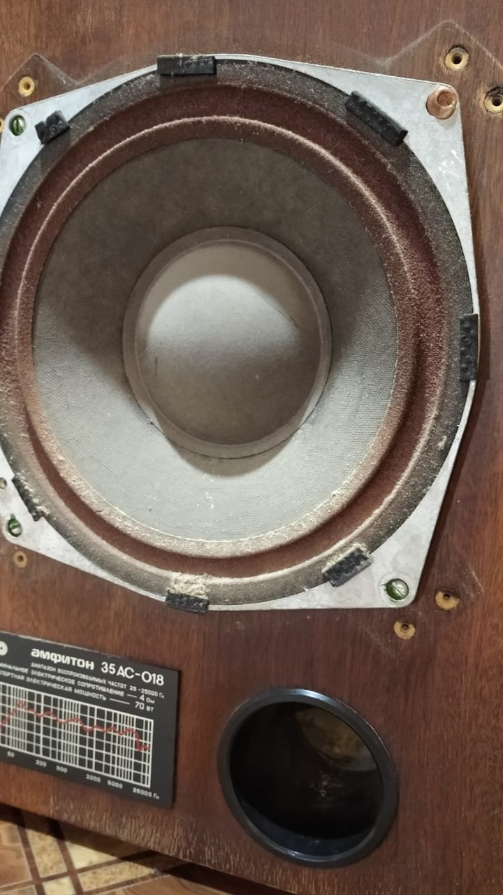

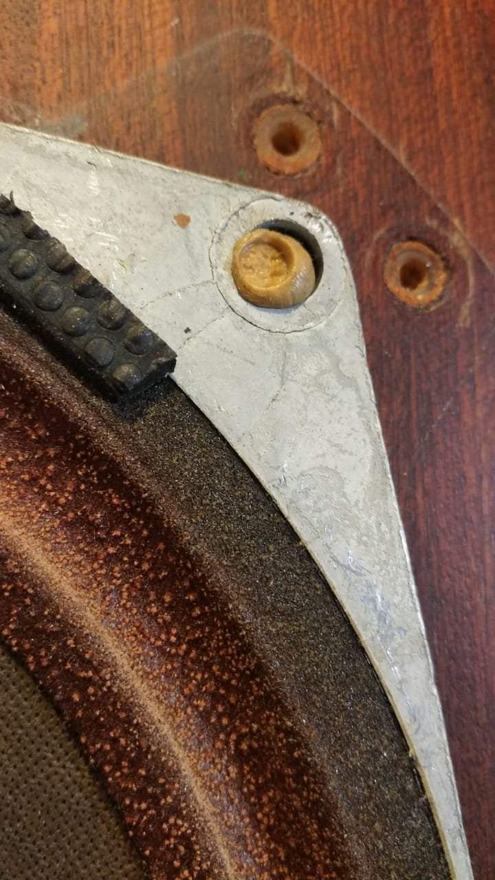

Сегодня не выдержал,хоть и уставший был,снял накладки ,чтобы выровнять замятые сетки,вычистить всю пыль,которая там комками лежала внутри,ну посмотреть подвесы,потому что непонятно,как они играют ещё) Колонки под пломбами,как и говорили,никто туда не лазил.Что радует,по практике,всегда лучше работать с некопаным экземпляром,хоть и с недостатками и поломками.Вычистил всю дрянь кисточками мягкими,так как по состоянию подвесов видно,что их тронуть чуть посильнее и они развалятся.Ну вычистил ,выровнял пока назад закрыл.В общем доволен.Убрал поролон внешний с ВЧ куполов,он там залип между куполами и защитой.Звук стал ещё чище у них)А может и просто кажется.В ФИ пыль вытер и достал какие то детали от новогодних гирлянд изнутри)

Подвесам ППЦ. Менять. На музыке развалятся)
Конечно менять,я сразу об этом знал,даже не выезжая колонки смотреть)Если в объявлении пишут что всё оригинальное и под пломбами,значит там внутри такое ,когда динамики на ППУ.В городе найду мастера наверное.Сам не пробовал ни разу,пусть лучше сделает тот у кого опыт есть уже.Но пока играют,естественно не под хорошей нагрузкой.Думал включу и всё развалится,но пока нет... 3й день уже держатся.Вчера погромче ради интереса делал,перед снятием панелей,остались целы.
Я бы не торопился менять подвесы. Вот посмотрите ссылку. https://vk.com/wall-3631254_42444
