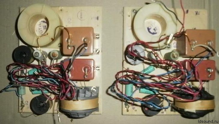

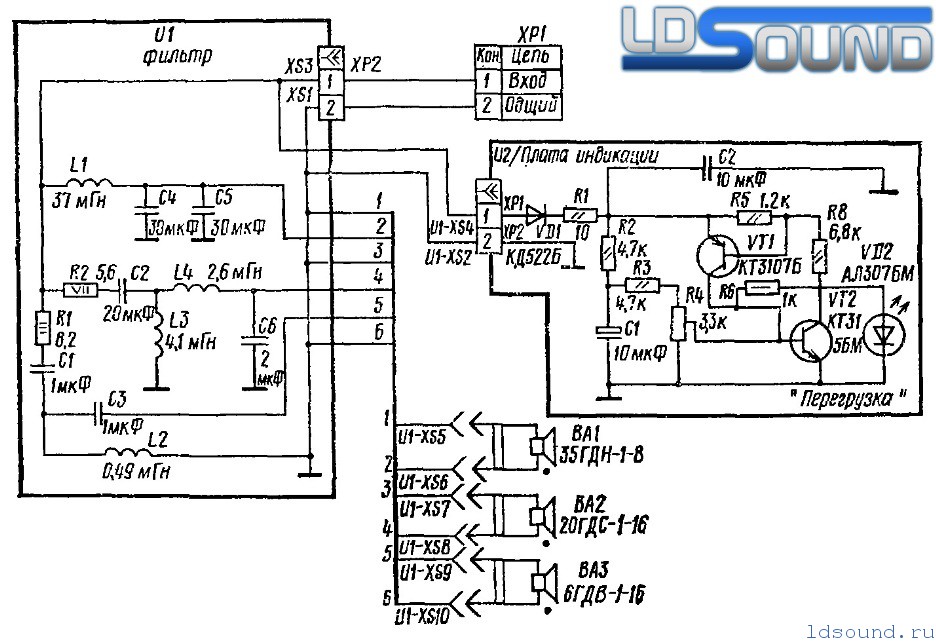

И как они буду звучать когда одно кондера не хватает по схеме
Ну вместо 340 по Чебышеву, 480 по Баттерворту, вспучит на 500 гц. стыке с СЧ :)
На НЧ в схеме 60мкф, а на фильтре по факту ставили один на 30мкф.
Расчётная АЧХ фильтра по напряжению в стоке http://ldsound.ru/s-50b-kratkij-analiz-filtrov/. Кто-то писал, что по измерению горба 500...800 Гц нету. Хорошо, если так.
АЧХ по напряжению НЧ звена с одним 30 мкФ 14.01.2021 на 13:37. Имейте в виду, что СЧ фильтр здесь другой.
По звуку - точно не лучше.

Ну и вот отчёт по разборке.Колонки были под пломбами.
У меня оказалась версия с 8 Ом СЧ динамиками,вроде в статье здесь о таком не написано,поэтому немного удивился,так как ожидал увидеть 4 Ом ГДС.(оказалось ,что так и должно быть,считал иначе из за ошибки в описании колонок)
Корпуса собирали разные сборщики,различаются ,забитыми винтами на ножках на одной и закрученными на другой) Хотя может это относится только к ножкам или потому что одни были с плоскими а другие с круглыми шляпками.Плоские и я бы забил молотком тоже.Выкручивать пришлось половину,плоскогубцами.Шлицы не словить.
А вот внутренности и собирал и устанавливал один и тот же человек.Сразу заметно по одинаковой аккуратной пайке на динамиках,узелкам на +проводах,одинаково скрученных в пучки остатков проводов,чтоб не мешались и не болтались внутри.Всё очень аккуратно сделано,эти колонки меня удивили по качеству сборки.
Все углы и стыки очень качественно промазаны замазкой,толстым широким слоем.Очень большая площадь внутри корпуса закрыта приклеенными матами с ватой.Даже делать вроде особо внутри и не надо ничего(но делать то мы всегда найдём что))) ФИ были приклеены, неровности под динамиками в некоторых местах промазаны пластилином,чтобы не сифонило.Вокруг ВЧ вообще очень толстый и хороший слой пластилина,еле выдрал.Куда всё это раскладывать...
Колонки звучали хорошо,даже с убитыми подвесами.
Стал ещё более доволен,так как оказались действительно ,очень хорошей парой по качеству.
Моё уважение мастерам-сборщикам!
Задумка - типично советская. Дерьмовый СЧ, не сочетающийся с ВЧ. Фильтр - никуда не годный. По сравнению с переделанными звучит тускло и неестественно. Конечно, есть еще хуже, например, 25АС 027 или 033. Все АС "Веги" типа 25АС.
Восстановить до советского уровня - это сделать "Победу" и гордиться, что она еще едет.
Тут же есть в описании колонок.
Да 4 Ом, но ссылка на 8 Ом, исправил.
Да,у 027 немного похуже общее звучание.Средник вперёд как бы лезет по ощущениям.Может потом,опыта побольше будет придушу,да и надо посмотреть что в корзине.После истории с коробочками в Виктории,я всё проверять буду во всех своих Амфитонах.По звуку 022,лучшие в серии больших Амфитонов.Вот оттуда я и попробую фильтры сначала.Крутилки здорово помогают настроить звук.
Ну не до советского уровня,внутри то я доделаю ещё до конца шумоизоляцию и при необходимости усиление,хотя там прочно всё довольно сделано.А среди бюджетного уровня современных АС мало какие вообще близко подойдут к звучанию советских АС,даже и немного с доработанными корпусами внутри.Большинство корпусов современных импортных,даже приличных марок,сделаны из прессованной бумаги,типа как дешёвые двери или мебель.Жуть полная.Советские с их тяжёлыми,плотными материалами хотя бы можно довести до ума и звучания,с помощью распорок,усилений и демпфирования.Иностранные же надо вообще все изнутри слоем фанеры покрывать и то думаю не поможет.Видели,как бывает корпуса из бумаги просто раздувает давлением изнутри?У меня такая пара микролабов была.Проклеивал перед продажей.Так они все внутри утыканы распорками и подкладочками,без них вообще беда.Но Микролаб,хотя бы старается и ставит.... В Сони вообще ничего не было кроме 3 кусков синтепона,даже не на клею.А ведь приличная фирма.На фото Микролаб Соло 3 Мк 2.
