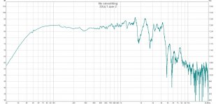

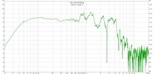

Переклеил подвесы на НЧ пока.На сч они ещё целые,и не ломаются ,мягкие,даже не знаю,стоит ли время тратить.Колонки на продажу выставлять,это только цену поднимет,а желающих и так не много сейчас.
Всё сделал .как и вчера с 10ГДШ.
Очистил корзины и диффузоры от старых подвесов и клея.(ляпки коричневые на одном дифе ,это не я испачкал,там уже видно были следы от осыпающихся подвесов коричневые,въевшиеся,я чуть попытался смыть ацетоном,но понял,что бесполезно,бросил)
Примерил подвесы,обрезал аккуратно края внешние и внутренние.
Обезжирил все нужные поверхности.
И нанёс клей.
На первом чуть ошибся,надо было сначала на диффузор наносить а потом уже на резину.Так бы меньше коробило,а я наоборот сделал.
На втором уже в обратном порядке.
Всё закрепил ,проверяя ход диффузора.
Ну и потом уже также нанёс клея побольше на раму и всё придавил,так же проверяя ход диффузора.
Пока всё.Сохнут,ну и буду контролировать,чтобы ничего не вспучило и не отошло прижимая время от времени.
Упдейд.
Подсохли,прошли тест.Всё в порядке.
Резиновые подвесы басят сильнее...
И по ощущениям,75ГДН вполне будут хорошо работать в ОО. Очень приятные низы у них.Да и сейчас стоят в ШП режиме,звук хороший общий,не раздражает,ШП повыше или ВЧ добавить и всё,можно слушать.
Значит, с ппу добротность упала.
Не будут. Они созданы для ЗЯ или ФИ. Добротность слишком мала для ОО.
Очень Вы неприхотливы. Верхний край у него портит впечатление от хороших НЧ. В трёхполоску. 😉
Динамики отличные,но их ,как и 30гд, 75гдн, 50гдн, лучше на 500герцах резать - после выход из поршневого режима,и куча зазубрин.Вот как пример АЧХ 30гд 1 25, замеры были на растоянии 40см в открытом пространстве(комната 20квадратов). на 50герцах -это сеть 230 "фонит"
    203.1 KB · Просмотры: 122
    213.2 KB · Просмотры: 142
Скорее всего,ППУ на самом деле плотнее,чем резиновые.
Да,послушал подольше,понял уже.Размотает и лишнее трепетание звука будет.
Узнаю брата Колю! И разброс налицо (колпаки разной жесткости?), и все характерные точки - на местах. +like
А Коля тут причём?smile_11 Тот, что имеет подъём на 700 герцах - чуть примят(самую малость) колпак от хранения в заводских коробках.На фото видно разницу.Оба имеют ребра жесткости,но почему-то на одном дине они видны и спереди(именно он и на 700герцах имеет подъем),а на другом только с обратной стороне дифа видны. Подвесы очень мягкие.
