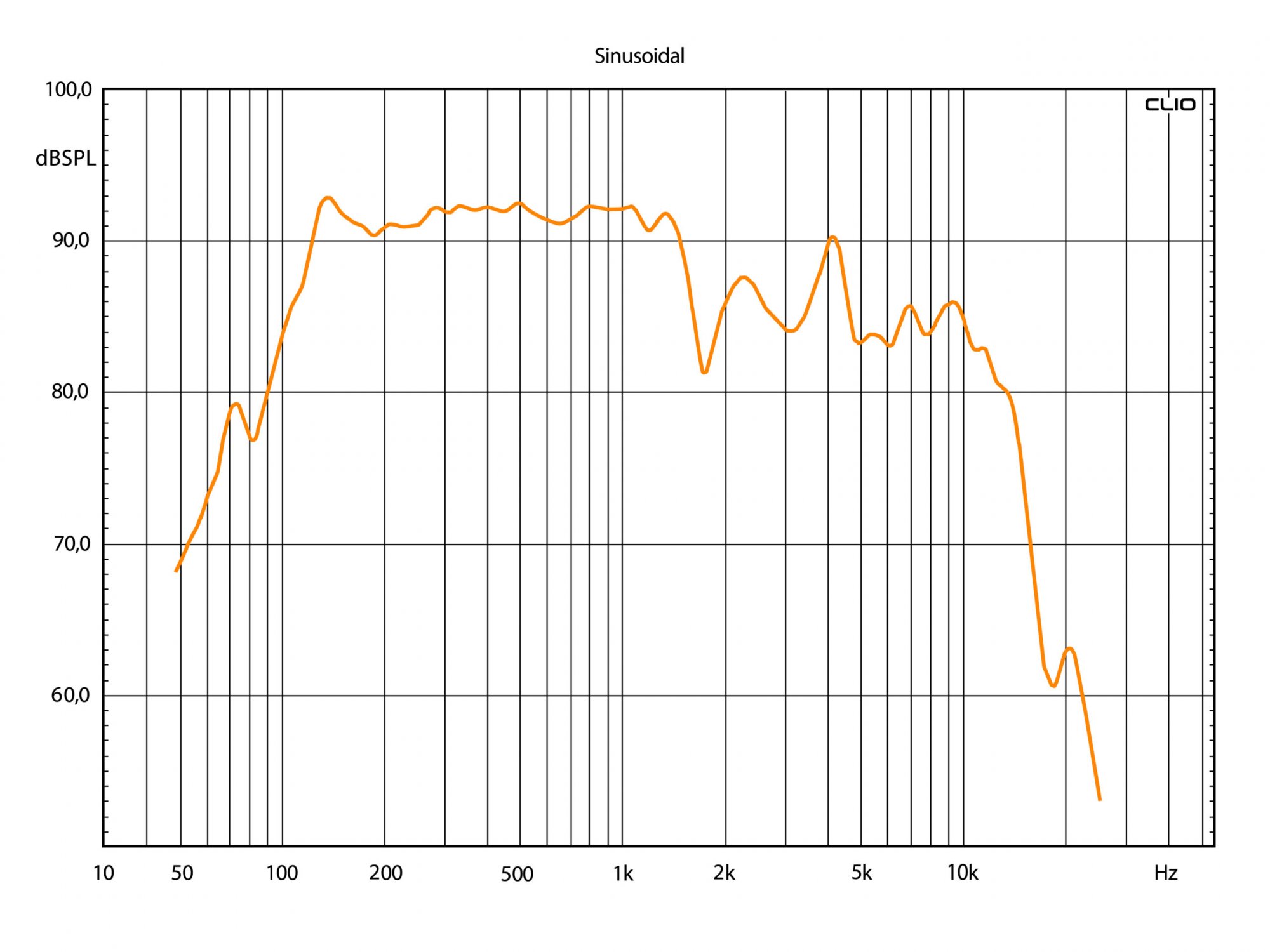

Тут уж сами решайте,с 15гдш 3 не сталкивался, но замеры АЧХ, что есть в интернете, данного динамика, не радует.
К чужим замерам отношусь очень скептически.
Замерять надо самому. Увы.
Если действительно такая ступенька вниз на 10 дБ выше 1 кГц, если правда, то это не ГДШ.
Если смотреть не на ступеньку, а на общую неравномерность, то АЧХ укладывается в допуск 15 дБ в диапазоне 0,1-12 кГц. Вполне себе норма для массового дешевого широкополосника.
Полностью с Вами согласен. АЧХ нашел тут :https://ldsound.info/15-gdsh-3-8/
Бывает, что в справочники попадает бред. А потом все его тиражируют и "весь интернет" завален одной картинкой.
Может и правда такая ужасная АЧХ, может и нет.
Ну хоть какой-то капсюль без калибровки покажет так это или нет.
Потом мне не нравится когда не пишут как именно измеряли.
Я бы измерил, но не покупать же из-за этого динамики.

Вот в АЧХ Р130Ш15 больше верится. Нормально кривой ШП. А заводская АЧХ странная. Идеально от самого низа до 1,5 кГц . Узкий провал чуть выше - гофр, вот нормально кривоватая занозистая ступенька вниз, чуть выше по частоте - странно.
И верится и не верится. Нужна независимая экспертиза. Похоже на заводе всем плевать на эти картинки, а ведь могли бы и приврать красиво - очень немногие смогли бы увидеть обман, да и то после покупки.

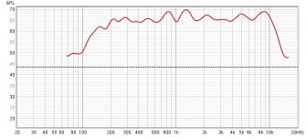

Я, наверно уже показывал в щите Р130Ш15-4
Может быть, всего не упомнишь.
Нормальная ровная АЧХ. Естественные волны - чай не глухая камера.
Думаю, и АЧХ "ступенчатого" динамика в натуре лучше, чем на заводе намерили.
