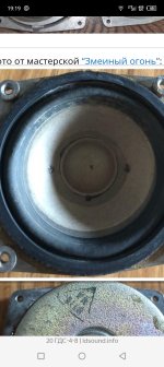

Привет всем. Подскажите какие подвесы на НЧ заказать и где? Ппу от компании диффузор, так же ихний резиновый или серенький Китай, как на фото выше? Вроде как есть три варианта чтоб выбрать. Ранее приходилось их много клеить, но сам не слушал в корпусе, а только проверял на генераторе НЧ. Заметил не очень хороший момент, что на питерском ппу подвес легка задевает алюминиевую корзину диффузородеражтеля по внутреннему диаметру, что на слух вносит неприятный шелест при трении в этом месте. У китайских серенький подвесов в этом месте такого недостатка не замечал. Может лучше вообще резиновый подвес поставить в 35АС-018?
Ищите самый тонкий резиновый
самый тонкий опять же у "диффузора", но я ещё его не щупал!на свои ставил ппу, а были резина, но на этих переходных моделях, было и так, и эток!
Изменения в звуке сильно заметно ппу после резины?
заметнее у 75 гдн-3, а у 30 гд-2 почти нет, по т. х. смотри, разница в 1000Гц
