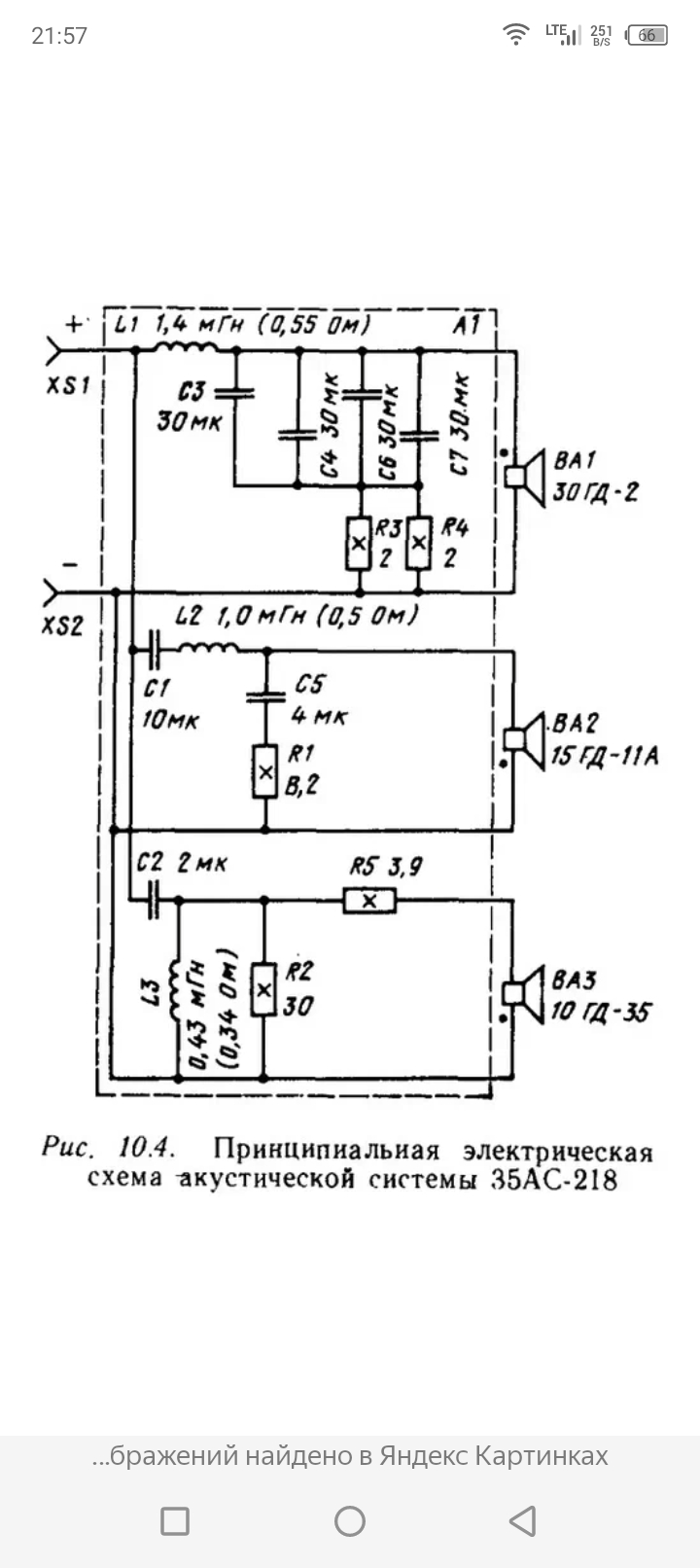

... есть ли ошибка в схеме аттенюатора вч цепочки?
26,026
12,145
2,272
667
Это не аттенюатор, а параллельный резистор для выравнивания нагрузки фильтра (импеданса).
6,704
3,278
147
Выравнивать есть что - сам основной резонанс может посетить частоту раздела.
26,026
12,145
Сочетание емкости и параллельного ей резистора - это регулировка добротности контура из катухи, емкости и индуктивности динамика. Спад на верхнем без резистора срезе получается крутой и с выбросом, а резистор регулирует величину выброса и формирует срез с переменной крутизной, благотворно влияющий на звучание и всякие фазовые штуки.

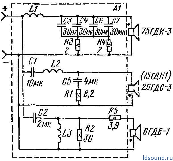

а нч фильтр можно прокомментировать, почему цобелем сделан, и почему два резистора?
26,026
12,145
Фильтр НЧ с цобелем в отличие от фильтра второго порядка лучше сочетается с тяжелым басовиком по звуку. И временная задержка меньше и звук естественнее и свободнее. Два резистора вместо одного можно объяснить ситуацией на складе, не завезли одноомных резисторов, а план делать надо.
6,006
7,984
278
Ну не знаю.... Цобель ли это? Для него в данном фильтре, сопротивление в такой цепи обычно Re x 1.2 = 3,6....4,2 Ома. Для Цобеля так же важна индуктивность катушки динамика. При такой ёмкости в 120 мФ, индуктивность катушки динамика должна быть 0,001Генри. 1000 мГ или чуть больше.
Скорей это псевдо-второй порядок. Кто не верит - посчитайте сами Цобеля: http://www.apicsllc.com/apics/Misc/filter2.html Почти в самом низу.
6,169
4,618
187
50
Учитывая индуктивный характер нагрузки в виде 75ГДН, данный ФНЧ имеет ровно -12дБ/октаву от 500 до 1000 Гц и несколько меньше выше 1 кГц.
Бегемоты рационализаторы сэкономили на меди, зато втулили обалденную батарею конденсаторов, Интересно, что при активном сопротивлении катушки 0,4 Ома и ЗК динамика 3 Ома минимальный входной импеданс фильтра составляет 3,2 Ома на частоте 120 Гц в диапазоне номиналов резистора от 0,5 до 10 Ом. Заметьте, что в S90F, предназначеной на экспорт, в параллель 8-омному динамику стоИт цепочка 40 мкФ+11 Ом, почти чистый Цобель.
Вот как выглядят ФНЧ из разных 35АС:
2,272
667
26,026
12,145
Виноват, зевнул, проглотив слова вопрошающего и на этом крючке попался.
Это конечно же не цобель, а элемент слегка улучшающий последствия гадкого фильтра второго порядка. Именно, квазивторой или полувторой. Для цобеля сопротивление берется навскидку равное импедансу динамика. Точнее устанавливается по измерилке на экране, по виду Z кривой.
И что правда- так это попытка сэкономив на медном проводе , исправить ачх конской банкой , срез в итоге получится на прежней частоте. но импеданс провалится дико. Резистор в 1 Ом чуть исправит недобрую ситуацию, так сказать, улучшит кислое выражение морды лица конструхтора.

значит вч и нч -2-й порядок, а сч-1-й с цобелем!

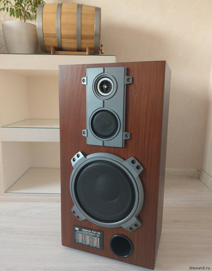

... кому интересно!

третий магнит становится, вроде МС от 100 гдн, у 75гдн-3 тоже был на вылете, а по существу сильно цеплял каркас катухи, там задиры пипец, неужели с завода, но стоял резиновый подвес!
6,704
3,278
147
Как не прилично торчит керн, на сколько он выше фланца?
Не меньше 10 мм. Этот "жест" керна торчком считается очень даже приличным, в среде "динамщиков".

В корпус пока не устанавливал, на воздухе показался тихий, по сравнению с 75 гдн-3, хотя МС сильная!
    462.9 KB · Просмотры: 62
    451.6 KB · Просмотры: 59
6,704
3,278
147
У 75ГДН-3 диапазон в сторону СЧ шире, на октаву, вот он и громче показалося.

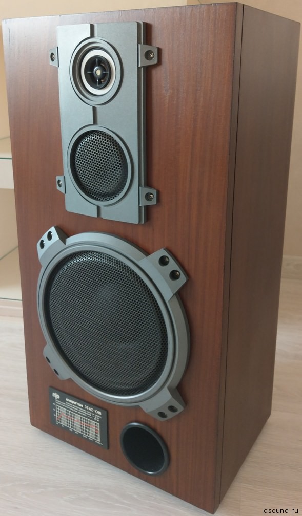

В корпусе завтра потестю, сегодня времени не хватило, только колпак приклеил

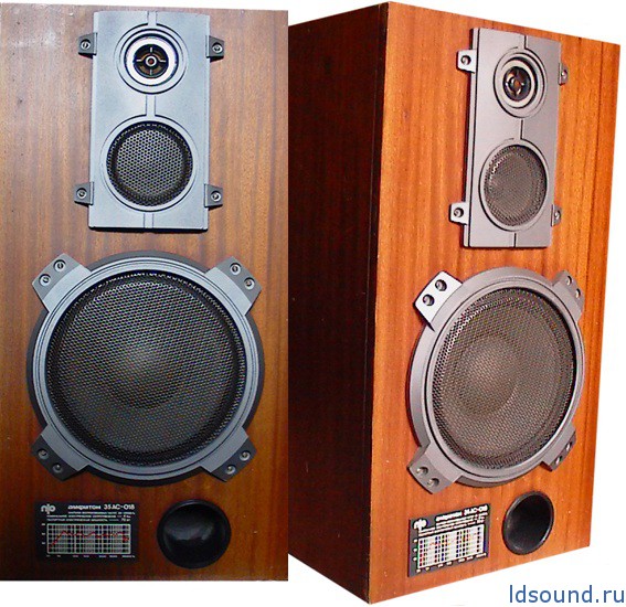

Изготовитель:
  1. Прикарпатский радиозавод, г. Ивано-Франковск;
  2. ВЭМЗ, г. Волжск.
Технические характеристики:
3-х полосная напольная АС с фазоинвертором
Рекомендуемая мощность усилителя: 20 – 70 Вт
Диапазон воспроизводимых частот: 25 (-16 дБ) – 25000 Гц
Неравномерность АЧХ в диапазоне 100 – 8000 Гц: +4/-3 дБ
Чувствительность: 86 дБ (0,38 Па/√Вт)
Сопротивление: 4 Ом
Минимальный импеданс: 3,2 Ом
Предельная шумовая мощность: 70 Вт
Масса: 27 кг
Размер (ВхШхГ): 72х37х29 см
Особенности конструкции:
Корпус АС выполнен в виде прямоугольного неразборного ящика из древесностружечной плиты, фанерованной шпоном ценных пород дерева. Толщина стенок корпуса 18 мм, лицевая панель, с целью увеличения ее жесткости, изготовлена из плиты толщиной 38 мм. В конструкции корпуса предусмотрены элементы, увеличивающие жесткость корпуса и снижающие амплитуду колебаний стенок, в частности, имеется деревянная распорка, соединяющая лицевую панель и заднюю стенку и расположенная между низкочастотной головкой и отверстием фазоинвертора.
Использован набор головок, аналогичный применяемому в 35 АС-012 (ПО «Радиотехника»): 75 ГДН-3, 20 ГДС-3, 6 ГДВ-7, и изготовляемый ПРЗ г. Ивано-Франковск. Головки установлены на лицевой панели корпуса симметрично относительно вертикальной оси АС. Головки обрамлены декоративными накладками из пластмассы с покрытием «под металл»: накладка головки НЧ — кольцевая с четырьмя крепежными выступами в виде «ушек», накладка головок СЧ и ВЧ — прямоугольной формы. Для предотвращения влияния на характеристики головки СЧ колебаний воздуха в корпусе АС, возникающих при работе низкочастотной головки, с внутренней стороны головка СЧ изолирована от общего объема специальным герметичным пластмассовым колпаком.
На лицевой панели АС, кроме головок с накладками, расположено отверстие диаметром 70 мм — выход пластмассовой трубы фазоинвертора, данной 180 мм, а также декоративный шильдик с названием АС, основными техническими характеристиками и кривой, приближенно изображающей АЧХ звукового давления АС. Головки НЧ и СЧ спереди защищены от внешних механических воздействий черненой металлической сеткой. Геометрические размеры фазоинвертора обеспечивают настройку на частоту 25 – 30 Гц. Внутренний объем 63 л. Для уменьшения влияния на АЧХ звукового давления и улучшения качества звучания АС резонансов внутреннего объема корпуса последний заполнен звукопоглотителем, представляющим собой маты из технической ваты, обтянутые марлей, равномерно расположенные и закрепленные на внутренних стенках корпуса.
Внутри корпуса на едином стальном шасси смонтированы разделительные фильтры, обеспечивающие электрическое разделение низко-, средне- и высокочастотных полос АС. Частоты раздела: между головками НЧ и СЧ — 650 Гц, между головками СЧ и ВЧ — 4500 Гц. В конструкции электрических фильтров применены резисторы типа С5-35, конденсаторы — МБГО, катушки индуктивности — на пластмассовых каркасах с «воздушными» сердечниками. На задней стенке корпуса АС расположены специальные клеммы, позволяющие с помощью винтового соединения подключать подводящие провода. На клеммах АС маркирована полярность подключения. На основании АС установлены четыре пластмассовые ножки. В комплект поставки входит подставка специальной формы, изготовленная из никелированного стального прута и обеспечивающая, при необходимости, изменение угла наклона акустической оси АС.

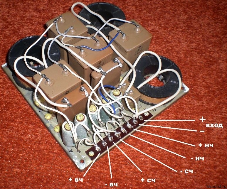

Есть ли недостаток в стальном основании фильтра?
4,830
2,979
129
Сумская обл.
Стальной призвук в звучании. Но если серйозно, то одни говорят что есть, другие - нет. Я опыты не проводил, а для этого нужно фильтр с металлического шасси перенести на фанеру и послушать со стальным.
... попробую измерить катухи!
2,272
667
Шелезяка. Крепления катушек саморезами с металлическими шайбами. Плохое демпфирование, дребезжание...
Всё приклеивать, облепливать, заглушать,отслушивать. Или сразу собрать на фанерке.
6,006
7,984
278
Даже вопроса бы не ставил, убирать или не убирать стальное основание фильтра. Конечно оставлять.
