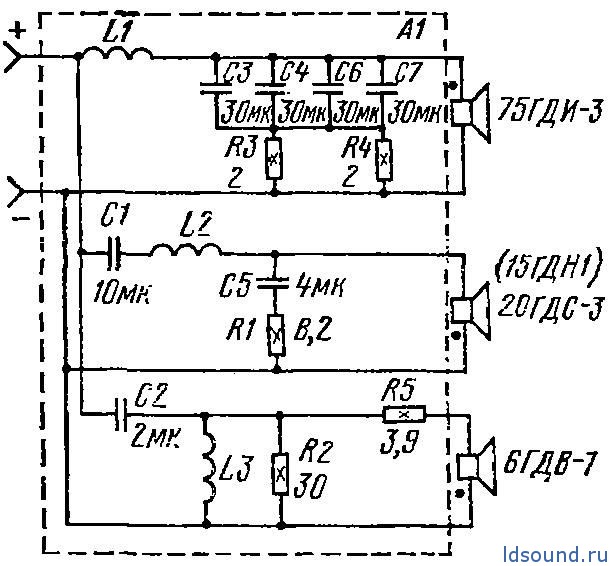

Почитал прои фильтра в амфитонах. В описании сказано что нч первый порядок , сч первый порядок, вч второй порядок. Так какая ситуация по фильтрам на самом деле. Где какой порядок.
Всё правильно.
На НЧ типа псевдовторого порядка. R2, R4 слегка снижают накачку на НЧ. Это так пишут - я всего лишь повторяю.
На СЧ первый с цепью Цобеля.
ВЧ - второй. Только вот L-Pad на ВЧ нарисован "чертёжницей неправильно. R5 нужно переместить за R2.
Всё правильно.

Смущает сильно второй порядок для ФВЧ. Для наших купольных ВЧ динамиков (широко распространённой серии), у которых частота основного резонанса близка к 5-ти кГц, разработчики старались применять ФВЧ 3-го порядка с частотой среза около 5-ти кГц, чтобы хоть как-то "уйти" от резонанса. Не загреметь бы со вторым порядком под фанфары... У тех же S-90 (и их клонов) ФВЧ 3-го порядка. Очень интересно ...​
Можете не верить и смеяться. Но порядок фильтра задан не числом кондеров и катушек в схеме. А неким иным, абстрактным и трудно понятным, типа, крутизной спада ачх или выхода на полку . Или характером этой самой крутизны, насколько она крутая или размазана по уровню с частотой. и получится, что по деталям порядок второй, а по АЧХ и звуку- плавнее первого. Так-то, как-то ....

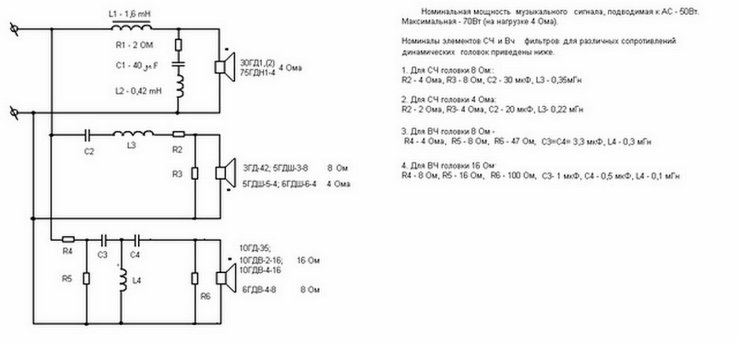

У неё просто довёл фильтр до схемных "указаний". Ну... еще чуток снизил активное сопротивление катушки индуктивности НЧ части фильтра.
Отмотал провод до 0,4 ом и ферритом поднял до 1,6 мГ. И как доктор Клячин подбирал конденсаторы чуть ли не десятых долей.

С этими катушками для ФНЧ беда была: в ФНЧ Электроника 25АС-033 катушка (2,07 мГн) имела омическое около 1 Ома при (приблизительно) 3,2 Ома у НЧ динамика...​

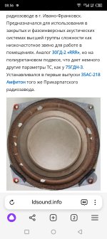

А что из 30 гд-2 сделать, 75 гдн-3? подвес всë равно менять!
Нет, второй. 1 Ом последовательно с батареей конденсаторов еле-еле компенсирует индуктивный характер нагрузки фильтра, крутизна ската ФНЧ соответствует второму порядку, 12дб/октаву. Вообще в линейке S-90-образных существ наблюдается интересная тенденция: чем позже разработка, тем больше номинал резистора последовательно с батареей конденсаторов в ФНЧ.
Можно, но старые отверстия под колпаком надо заклеить, а новые, под меньшим колпаком, - прорезать самому, наклеив на них сеточки (ПАС!) от старых. Ибо, некуда воздуху из-под колпака деться. Правда, я поставил своим 75ГДН-1л колпачок 50 мм, вырезанный из блюдца 140 мм, и ничего не фурчит: площадь колпачка мала по сравнению с дырой воздушного зазора. АЧХ ниже 1 кГц не меняется #1 . Добротность падает с колпачком 50 мм на 5%, резонансная частота - повышается на те же 5%.
я хочу под центрирующей в корзине отверстия просверлить! и колпак на 60-70 в дифузоре есть!
А что сие даст? Вообще-то под ЦШ магнит, а не корзина, и к выходу воздуха из-под колпака имеет отношение только керн и часть диффузора под колпаком... Ну и воздушный зазор, которого при 60 мм должно хватить, наверное. Я бы вЫрезал 50 мм из старого и всё.

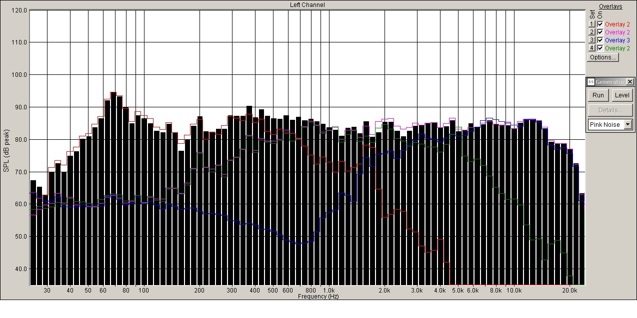

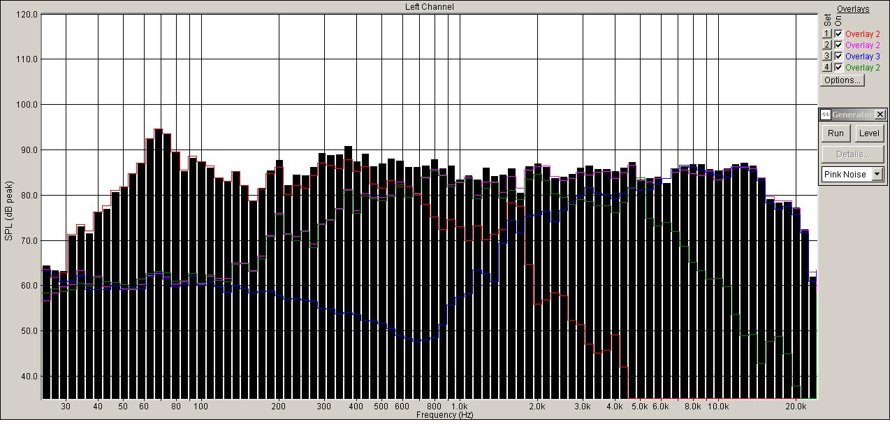

75ГДН, вне зависимости от диаметра колпака и даже суффикса (-1 или -3) воет примерно на той же частоте 2,5 кГц. Не видели #1 ?
Диммонам - вместо сверления рам конструкторы-разработчики применяют отверстия в ЦШ.
75 гдн-3 мне больше нравится в звучании, а эта конструкция в природе только вымиратского происхождения!
Не видел. 1. 8 видел. 2, 5 нет.
Мдя.....
Сейчас добрался до замера 50АС 022, там басовик 75 ГДН-3 резонирует на 2, 5 .
Ищем дальше. У 30 ГД-2 есть бугор на 1, 8.
Нашел АЧХ трешки на базе 75 ГДН-1 , счас покажу. Там точно 1, 8.Розовым на черном заборе.
