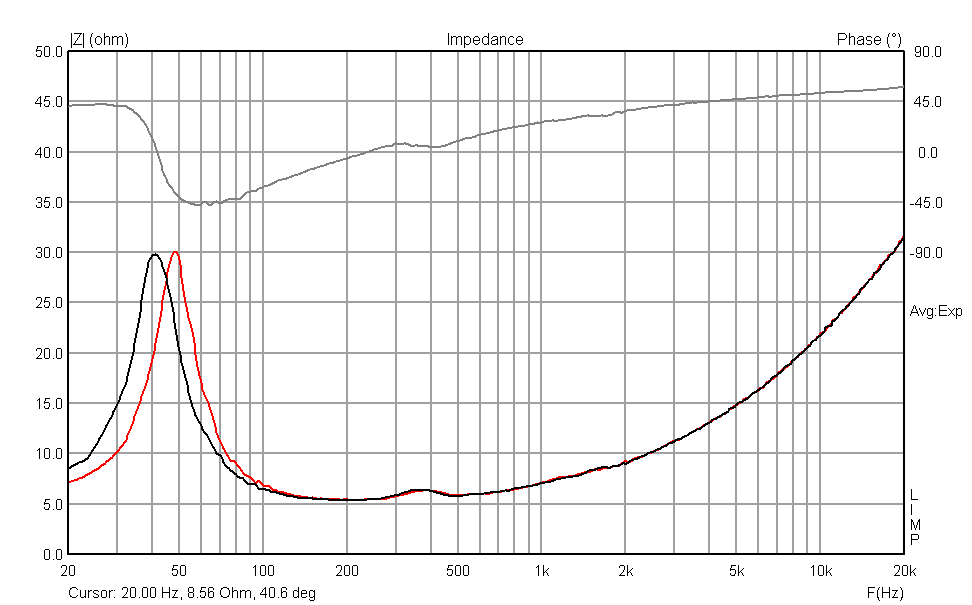

Не хотел писать, но воспользуюсь случаем и приведу для всех картинку к размышлению.
Много споров ведётся о прогреве, о разминке, о привыкании.
Вот тот же 4ГД-5 после некоторых реанимационных процедур с задубевшим подвесом (картинка ниже).
Чёрная линия - это то почти то что я добился раньше.
Красная линия - это что я получил сейчас от "отдохнувшего" динамика. А чёрная линия - это результат пятиминутного "прогрева" частотой 12 Гц при ничтожной мощности сигнала около 1 Вт.
При частоте согретого 40 с небольшим Гц и добротностью около 0,5, в программе получается очень привлекательный ФИ, но думаю, что динамик для ФИ не годится, ему нужен ЗЯ.
Не хочу комментировать картинку - это займёт очень много времени. Но хочу акцентировать внимание что подвес здесь бумажный, насмерть пропитанный, с резиной такого не получишь. 40 Гц - порог для этого конкретного динамика, хоть обпрогревайся (можно понизить, но это отдельная тема). Умные всё поймут, а у других в ухо влетит и через другое место сразу вылетит.
Но разница, подчеркну, огромна - 10 Гц за несколько минут.
