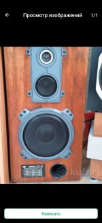

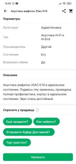

Появилось ещё одно объявление 018, в моём городе, но цена кусачая, наверно наскребу денег и возьму в своём городе предварительно сгоняв на прослушивание.
    171 KB · Просмотры: 117
    148 KB · Просмотры: 117
Дно корпуса осмотрите - не заливалось ли водой. Если да, то будет видно вспучивание панели, или разьезжание стыков панелей.
Списался с продавцом он уговорил меня приехать на просмотр, бляха-муха состояние отменное, в живую их никогда не видел они же просто конского размера, эмоции только положительные, как у школьника. Хозяин мне их включил на каком-то топовом Sansui и для сравнения селектором переключал то на Амфитоны, то на Yamaha какие-то там (одни из лучших, с его слов) меня звучание порадовало, думаю и в паре с электроникой моё восприятие не ухудшиться. В следующие выходные поеду забирать.
Вам надо будет еще разместить их дома толково. Это чтобы не наловить стояков и провалов на нижнем краю диапазона.

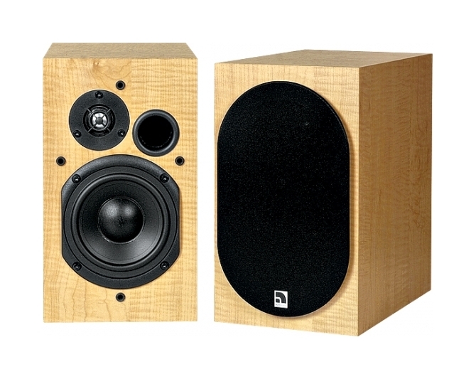

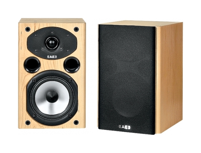

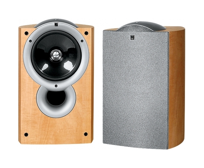

Как по мне лучшее решении порта ФИ и динов это на картинке! _hm_
Нифига я дискуссию организовал 😁, спасибо вам за советы, за помощь при выборе, я думаю я не буду так сильно убиваться за то что комната меня отжарит.🍻
Дядя Сергей, добавь в список лучших вариантов размещения порта ФИ еще один от фирмы B&W , щелевой, между мидом и пищалой, акустика Микроутопия Ве. АЧХ нижнего среза невиданно правильная .
