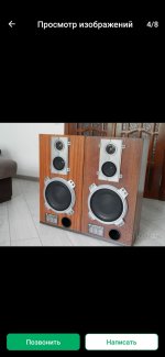

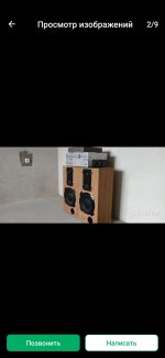

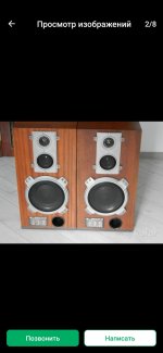

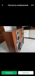

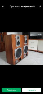

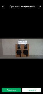

Добрый день, уже в который раз! Насобирал я денег на покупку 018 Амфитонов, в данный момент на вторичном рынке висят 2 объявления о 018 помогите сделать выбор. Ну или отговорить именно от покупки конкретно этих предложений.
Накидаю фото и описание.
Первые далеко от меня территориально и они на резиновых подвесах, я с продавцом списывался, но они дешевле и присутствует торг. Второй вариант ближе к моему городу, но там дороже, про торг не спрашивал, второй вариант очень противно покрашены и отделка внешняя совсем не красивая. Про подвесы не помни что именно стоит резина или же ппу.
Screenshot_2023-06-23-23-17-28-351_se.scmv.belarus.jpgScreenshot_2023-06-23-23-17-36-276_se.scmv.belarus.jpgScreenshot_2023-06-23-23-17-42-257_se.scmv.belarus.jpgScreenshot_2023-06-23-23-17-48-722_se.scmv.belarus.jpg

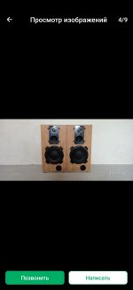

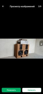

Второй вариант...
Screenshot_2023-06-23-23-30-18-433_se.scmv.belarus.jpgScreenshot_2023-06-23-23-30-21-567_se.scmv.belarus.jpgScreenshot_2023-06-23-23-30-26-703_se.scmv.belarus.jpgScreenshot_2023-06-23-23-30-49-936_se.scmv.belarus.jpg
Разница в цвете меня если честно не напрягает.

Я удивлен если честно, сложилось впечатление что вас шпон волнует больше чем резина на подвесах.
Вам совсем не в пику. Резина нравится не всем. Как и ППУ собственно.
Резину берите.Басить будут будь здоров)
Да они и в лучшем состоянии и комлектные.
У меня тоже цвета разные были.Зато на пломбах.
Не понравится цвет,сами покрасите в какой захотите.
Такие раритеты лучше восстанавливать с минимальным нарушением внешнего вида и начинки.
Разный оттенок шпона, в этой связи не проблема. А мазюкать краской, или удалять решетки, только портить.

Оба варианта - кот в мешке, по фото можно сказать только про цвет наклеенных на корпус обоев.
Какие динамики, какие фильтры, насколько глубоко забиты шурупы в трухлявые корпуса - неизвестно.
Если бы была возможность "посчупать" (так некоторые пишут), открутить обе крышки и засунуть внутрь голову, можно было бы сказать чуть больше. Раз возможности нет - кот в мешке.
Шанс того что резина целая - больше (хотя не гарантия), шанс того что гнилые ППУ подвесы - больше. Но и то, и другое - неизвестно.
В любом случае - это лотерея 6 из 49.

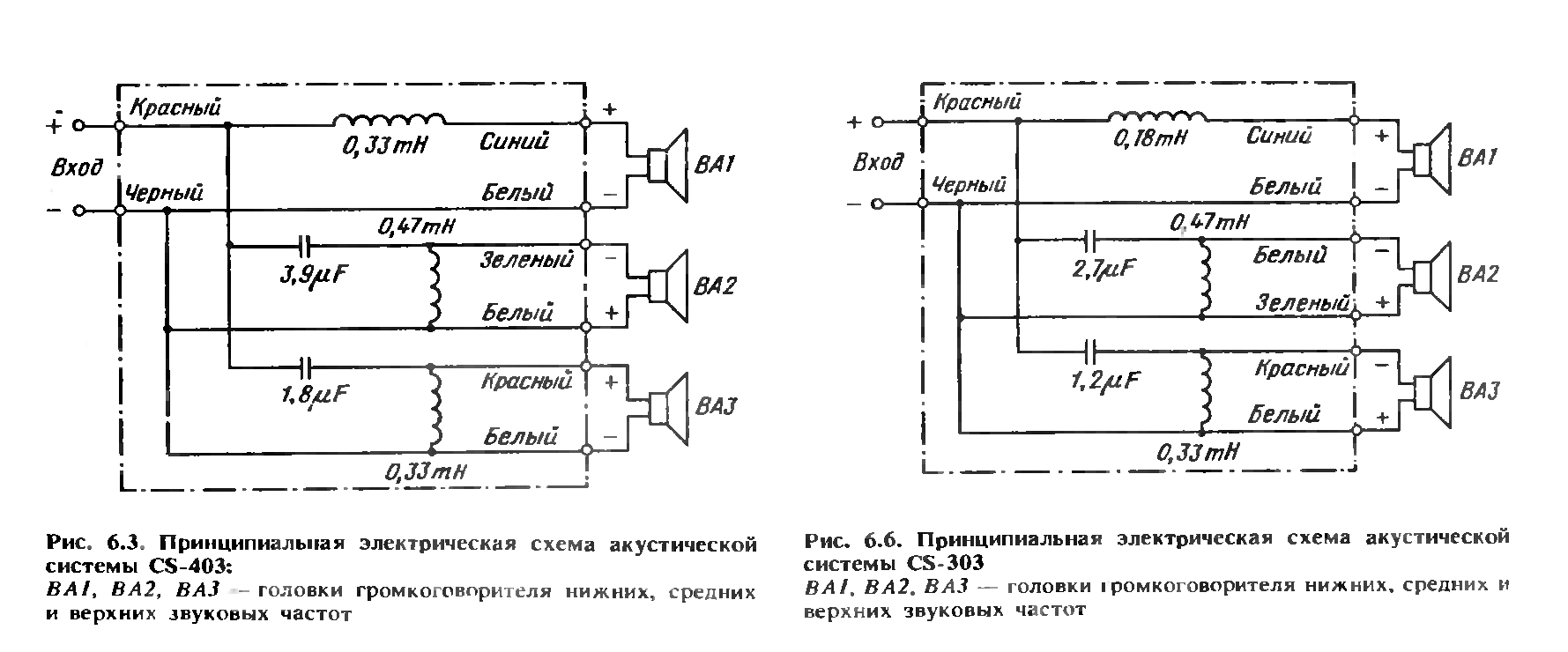

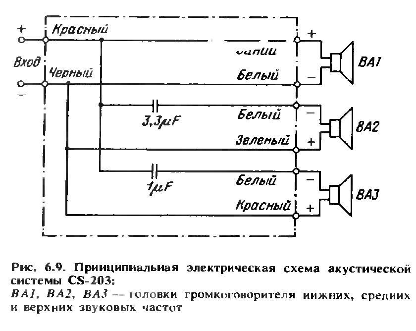

Кстати, по поводу фильтров и халтуры.
Заглянул в справочник (файл) Прокофьева 1988 года по наилучшайшему импорту о котором мы могли тогда только мечтать, и вспомнилась Ямаха, хотя в книге колонки Пионер.
Прокофьев - Зарубежная бытовая радиоэлектронная аппаратура. Справочник_223.png
НЧ динамик 8 дюймов, СЧ - 2,5 дюйма, все правильно, но 80-е годы, предтеча гнойных и халтурных 90-х. Фильтры - _shok_
При этом у чуть более старших моделей, фильтры на первый взгляд получше.
Прокофьев - Зарубежная бытовая радиоэлектронная аппаратура. Справочник_222.png
Но присмотрИтесь - катушки на НЧ - мизер, а 0,18 мГн для НЧ - курам на смех, собственная индуктивность катушек динамиков в разы больше.
Экономия, блин, на проводочках.

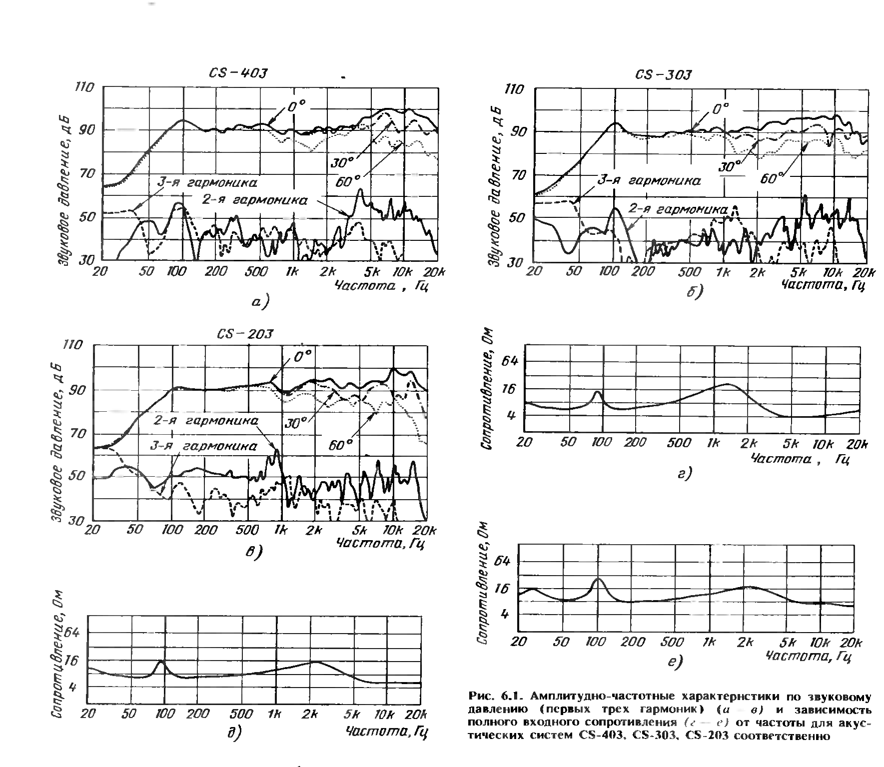

Прокофьев - Зарубежная бытовая радиоэлектронная аппаратура. Справочник_221.png
При диаметре НЧ головки у старшей модели аж 300 мм, такие АЧХ, да ещё с горбиком, вызывают некоторое недоумение. Спад от 100 Гц (и это ФИ!) как у обычных полочников... При этом полоса заявлена от 40...50 Гц.
Любопытно, что по отдельности АЧХ полос не указаны! Частоты раздела - 4 и 6 кГц. smile_15
К чему я это? К тому же. Сегодня я убеждён, что в умелых руках от отличных динамиков этих Пионеров можно добиться гораздо большего. Аналогично - и с 35АС-018.
