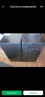

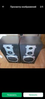

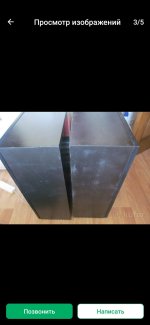

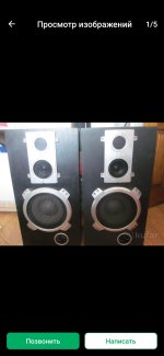

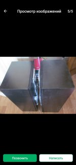

Вечер добрый граждане, помогите своим взглядом оценить лот 018 Амфитонов на вторичке по фото, стоит ли конкретно эти рассматривать к покупке.
Смущают вч, такое ощущение что меняные.
Заранее спасибо ответившим.

Удивительно красивые подвесы СЧ и НЧ динамиков. ВЧ динамика не видно вообще, но он не родной. Похоже, конусный.
Если приблизить правую ас на первом фото, сквозь сетку,ткань видны два вертикально расположенных круга.
Видны и видны. Тут первичен вопрос цены. Если есть желание и дёшево, то нужно брать. Найти родные ВЧ не проблема.
Цена самая дешёвая на данный момент, все остальные такие в 2 раза дороже и с поменяными нч от с90.
А корпуса на вид нормальные?
На вид на 3+, сетки красивые на нч сч. Если не дорого и готов реставрировать, не плохой вариант, но это еще та лотерея.

Пусть продавец покажет фото фильтров. Они могут быть сильно "паханные".
"Амфитоны" хорошая машинка.
Но как минимум все катушки должны быть в фильтрах на месте.
