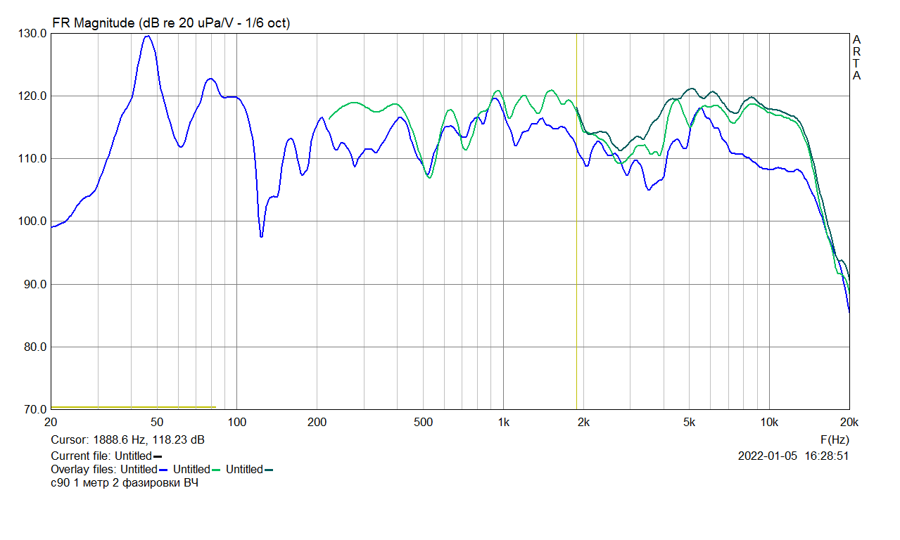

Снял АЧХ с динамиков . На прямую без фильтров .
Расстояние 40см до микрофона все динамики тестировал на одной громкости и с одной и той же позиции.
Вч. Фланец алюминий окрашенный. Это краска ободралась.
Сч . Las 125 001
Сч . 20 гдс 3 8
На 20 гдс ачх очень похожая на ту , которая представленной на этом сайте .
Тот же уровень громкости, расстояние 1 метр . Микрофон на уровне между сч и вч динамиком. Monitor audio silver 8 .
Как то так. Буду рад услышать любое мнение . Спасибо.
при измерении использовался усилитель марантз пм 7001 . В директе. Громкость на 9 часов. Это так , для информации.

Так у него дырища на 2 кГц, а не горб...
А у Вас - резкий пичара. Как измеряли? Надеюсь, не магнитом лёжа на столе? Если не секрет: сколько стОит деление по вертикали?
ВЧ также имеет неприличное пузо на 2 кГц...
Опять: какие условия измерения? с 5 см? Почему он работает до 16 кГц??
Я не верю Вашим измерениям ни разу, извините.

Что сделано за сегодняшний вечер. Прикрепил финишную ачх то что вышло по итогу. В вч звене убран резистор r5 , конденсатор 3.3 мкф в место штатного 2мкф . На сч последовательно добавлен резистор 8.2 Ом . Стакан забит ватой плотно. Но можно еще добавить. По итогу звук практически как в Монитор аудио, единственное подьем на вч в районе 12-16 кГц слышен. В остальном отлично.
По поводу ачх с ямкой на 2кг. И то что вышло у меня. Производитель дал ответ. После прогрева динамиков , а это 24-48ч с его слов . Ачх должно стать более ровным. Что скажу я . Прогреем . Перемереем.

А как Вам на слух? Не устраивает звучание? Замеры вызывают очень много вопросов. По вашим замерам ВЧ хуже, чем даже советские тканевые 10гд35 3000. Нужен нормальный измерительный микрофон и сносное помещение для измерений.
Ещё у Вас масштаб - 20ДБ на клетку. Ни о каких замерах, при таком масштабе, идти речь не может. Должно быть 5дб на клетку и менее.

Очень много зависит от комнаты, расположения АС и Вашего! 50 высоковато по любому. Нет щелей, неплотностей? Если АС возле угла, а слушатель (микрофон) - посередине комнаты на против по центру, 35АС-018 (S90Е, Брянск) в своё время дала такую суммарную АЧХ АС+комната (синяя кривая):

Фазоинвертор как я понял с описания настроен на 30 герц, в чем лично я , сильно большого смысла не нахожу . Есть мысли настроить его в районе 45-50 герц. Так и кпд его будет выше и не так запаздывать будет от нч динамика. В одном из роликов ютуба я слышал совет , то что Фазоинвертор необходимо обрезать. Только вот на сколько не указано . Ну опять же , пока это все , пальцем в небо.
Ничего пока не режьте. Если поставить эту АС пад стэну, окажется, что ФИ вообще лучше закрыть. "Малабаса" она давать не должна! Если "малабаса", то или очень неудачно стоИт в комнате, или перекос по уровню в сторону СЧ, или щели в корпусе, или Вы привыкли к автосамбухеру. Последнее - неизлечимо, в прямом смысле.
Повышение частоты настройки ФИ поднимет зону 80...100 Гц, где уже есть +1,5...2дБ от "эффекта накачки", взаимодействия катушки ФНЧ с динамиком как мех. системой. Я - за ЗЯ.

Что-то очень много Вы насчитали. Минус фильтр, минус сам НЧ динамик, минус поглотитель (по весу). Там кабы 50 литров было. Кстати, какое активное сопротивление катушки ФНЧ? Они были как с толстым, так и с тонким проводом, в последнем случае сопротивление достигало 1 Ом и сильно повышало добротность НЧ динамика.

Большое спасибо за данный ликбез, фи оставляю как есть. По матам из ваты, там только то что было с завода, больше ничего нет. В с90 знаю были валики с ваты в марлие, их у меня нет. Если нужно добавим, но вопрос куда и как разместить. По басу или НЧ регистру, всего хватает, просто было ощущение что он чуть припаздывает. Всегда слушаю в директе без каких либо тембров не зависимо от усилителя или ас. Амфитоны будут стоять в комнате 6х5 м2 высота потолков 2,5 м , на потолке 4 бруса равно распределяющие его на 4 части, мебели много 3 дивана , 2 кресла. Ас будет стоять недалеко от стены на подставках. По НЧ будет всё ок , даже может и много , если что закрою фи. Как то так .
