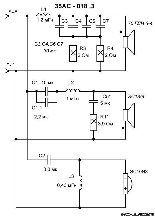

Здравствуйте форумчани. Мой вопрос не совсем s-90 но к теме подходит на мой погляд. В прошлом году благодаря вам собрал * Кубики* на основе 15ас-109. Результат меня порадовал. Колонки хорошо вписались в мою музыкалку на ТВ. Теперь захотелось повторить готовый проект в мой чисто музыкальный уголок с трудом отвоеванный у жены. Сейчас стоят полочники ELAC . Бюджетная как и все что стоит в наборе но хорошо звучащая акустика. Новую акустику хочется попробовать большего объема. Так как пространство ограничено делать буду с нуля. Долго рассматривал проект Александра Бокарева -BG20+SC10-но боюсь что современную музыку которую тоже иногда слушаю не для этой акустики.Сейчас рассматриваю вариант на основе (переделка фильтра 50ас-022 А.Бокарева). Все дины буду покупать.Расположение динов буду делать как на 35ас-018.Вопрос Александру Бокареву. В теме 35ас-018 пользователь Артем показал свою схему переделки фильтров с заменой вч и сч на visaton sc10 + sc13-8 и получил от вас респект! На Ваше мнение схема достойна повторения или стоит вносить корректировки . На середине sc18 даст хороший звук,что мне очень бы хотелось получить от акустики или поставить что-то другое. И по вч если поставить seas 1149 даст ли это ощутимую прибавку в звучании сопоставимую с существенным удорожанием.Мой бюджет тобиш карман не ахти мягко говоря но если звук стоит свеч то буду потихоньку наскребать. 75гдн3-4 на Авито стал просматривать в Воронеже у себя не нашел профессионально отреставрированных только хлам. Есть несколько контор в Питере если кто подскажет у кого лучше купить буду благодарен. Или кто из фуромчан может продать с пересылкой буду рад. Буду ждать ваших предложений по теме.Всем кто ответит заранее спасибо!

Здравствуйте форумчани. Мой вопрос не совсем s-90 но к теме подходит на мой погляд. В прошлом году благодаря вам собрал * Кубики* на основе 15ас-109. Результат меня порадовал. Колонки хорошо вписались в мою музыкалку на ТВ. Теперь захотелось повторить готовый проект в мой чисто музыкальный уголок с трудом отвоеванный у жены. Сейчас стоят полочники ELAC . Бюджетная как и все что стоит в наборе но хорошо звучащая акустика. Новую акустику хочется попробовать большего объема. Так как пространство ограничено делать буду с нуля. Долго рассматривал проект Александра Бокарева -BG20+SC10-но боюсь что современную музыку которую тоже иногда слушаю не для этой акустики.Сейчас рассматриваю вариант на основе (переделка фильтра 50ас-022 А.Бокарева). Все дины буду покупать.Расположение динов буду делать как на 35ас-018.Вопрос Александру Бокареву. В теме 35ас-018 пользователь Артем показал свою схему переделки фильтров с заменой вч и сч на visaton sc10 + sc13-8 и получил от вас респект! На Ваше мнение схема достойна повторения или стоит вносить корректировки . На середине sc18 даст хороший звук,что мне очень бы хотелось получить от акустики или поставить что-то другое. И по вч если поставить seas 1149 даст ли это ощутимую прибавку в звучании сопоставимую с существенным удорожанием.Мой бюджет тобиш карман не ахти мягко говоря но если звук стоит свеч то буду потихоньку наскребать. 75гдн3-4 на Авито стал просматривать в Воронеже у себя не нашел профессионально отреставрированных только хлам. Есть несколько контор в Питере если кто подскажет у кого лучше купить буду благодарен. Или кто из фуромчан может продать с пересылкой буду рад. Буду ждать ваших предложений по теме.Всем кто ответит заранее спасибо!Посмотреть вложение 20409
Очень неплохо для стартовой схемы! Стыки 700 и 3500 Гц, фазы поют. Три замечания имеются. 1. Обязательна ПАС на СЧ 2. Уровень СЧ надо уменьшить резистором 1...2 Ома последовательно с L2 3. Крутизну среза ФНЧ НЧ звена надо уменьшить, отпаяв один конденсатор 30 мкФ и один резистор 2 Ома.
Спасибо Николай ! А как вы думаете по поводу замены вч на seas .Стоит ли овчинка выделки учитывая разницу в цене почти в2 раза.
Хоть я не Николай, попробую ответить. Если для доработки 50АС-022 хватило Визатона SC-10n, совершенно достаточного динамика, недорогого и без замены средника другим, то новый проект с заменой средника на Визатон SC-13n , а пищалки на SEAS 1149 , тянет за собой крупные затраты. Насколько они оправданы - вам решать. Тем более , сводить колонку придется вам, уйдя от готового настроенного и отслушанного варианта- в темный лес с волками. АБ.
ПС. Меня спросили, можно ли применить средник Визатон, я ответил можно. Если умеете, то можно всё.
Александр спасибо общий смысл понятен. Ваша доработка 59ас-022 была без замены сч который и не требовал этого. Я буду делать ас с нуля. Корпуса придется делать не шире 300-320мм а сохранять объем нужный для нч увеличивая высоту и глубину что на сколько буду считать. Ширина ограничена моим пространством -тесновата хата. Динамики все буду покупать поэтому взгляд упал на схему Артема которую вы оценили на+. Искать на Авито б.у. средник от 50ас нет желания покупать кота в мешке.Поэтому стал уточнять как будет звучать sc-13n на ваш погляд. Ну а по вч это вопрос для самоуспокоения. В основном хотелось знать ваше мнение по схеме Артема для повторения как есть на этих динах или есть корректировки. Да объем корпусов буду брать как у 50ас а не 35ас у 50 х он больше. Хочу по вашему предложению для 50ас-022 пробовать ЗЯ.
26,033
12,151
Узкие колонки, когда ширина корпуса сравнима с диаметром басовика, считаю неудачным вариантом. Получите провал на низу и привычный убогий звук кинотеатральных шпал .
Нет места для полноразмерных басовиков и ящиков- найдите конструкцию поменьше.
