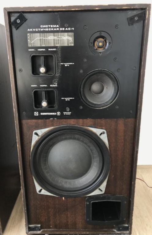

Восьмиомному басовику понадобится катушка фильтра двойной индуктивности по сравнению с 4-омным вариантом. Где-то на 4, 5 мГн. Дура здоровая получится. Либо сердечник применить .
Спасибо за ответ. Если я Вас правильно понял, то проще купить пару четырёхомных и не надувать себе голову.

4ГД53 все-таки слабоват, диаметр катушки 15 мм.
Именно, что слабоват. Приносили такие на восстановление, ставил гораздо более мощную катушку, на фольговом каркасе, укреплял диффузор и повышал жёсткость ЦШ 5ГДШ-5.

Индуктивность фильтра НЧ поднять ферритом в два раза.
Ёмкость фильтра НЧ уменьшить в два раза.
Если есть "Цобель" временно отключить и фактически всё должно совпасть с частотой раздела.
Игорь, если это не сложно для Вас, можно на схеме фильтра указать, что именно и на что необходимо заменить и что и куда добавить? Попробую это техзадание показать мастеру, который занимается ремонтом усилителей и прочей радиотехники СССР. Если для него будет выполнимо, то возможно и не придётся искать комплект "живых" четырёхомников.
В сообщении #1 все схемы имеют одно и тоже обозначение "L3" - её индуктивность увеличиваем в два раза. Каркас катушки имеет большое внутреннее углубление. Туда можно поместить как броневой сердечник (кольцевой), так и ферритовый отрезок магнитной антенны приёмника. Или несколько. Можно обломок импульсного трансформатора развёртки телевизора. Обязательно с контролем индуктивности. Стандартная бывает от 1,6 mH у Орбиты-106, до 2,1 mH у обычной радиотехники.
Конденсаторы С4, С5, С6. Общая ёмкость у них 90 uF. Исхитритесь как-нибудь уменьшить их до 45...50 uF.
Не надувать себе голову всегда проще. Самое простое решение - купить готовые системы и ни о чём не думать. Правда хорошо звучащие стоят дорого. Другое дело что кто-то считает и дешёвые системы хорошими.
Если что-либо делать самостоятельно - надувать голову придётся. Результат зависит от степени наддува. Только от него.
Катушку индуктивности намотать - как 2 пальца об асфальт. Если даже это вызывает трудности - лучше купить готовые АС.

дело ещё и в том, потянет ли ваш усилитель новые 4-омники. Мой так точно не потянет, подай ему 8 Ом.

Не вдаваясь в тонкости. 8 Ом даст -3дБ в сравнении с родным. Поднимите на 3дБ всё, что ниже 400 Гц. Хватает баса-мидбаса? Если нет, то проблема не в восьми Омах, а в умершем магните или в дырах оформления.
Если хватило, то можно о корректировке фильтра говорить.
Опа. Забыл, что 8ГД-1 имеет на 3дБ выше отдачу. Тогда - магнит и дыры.

Cнимаете с Вашего СТАРТА самую большую катушку даете человеку с паяльником он ее последовательно добавляет в фильтр один кондер 30мкФ отключаете в фильтре.Сравниваете с непеределанной.Ничего покупать искать не нужно.Герметизация обязательна.А потом снятый со старта низ ставьте в непеределанную .И все поймете...после прослушки вариантов 1 и 3
Спасибо за рекомендацию. Именно на такой совет я и надеялся, написав сюда. Если Вам не сложно, укажите пожалуйста, на монтажной схеме, куда добавить катушку и какой конденсатор отсоединить. С таким мануалом я самостоятельно попробую подружить имеющиеся 8-Омные динамики с данной АС. Хотя, конечно в стоковом-заводском состоянии, думаю было бы лучше.

По внедрению 8-омного басового динамика в 4-омную колонку.
8-омник отберет от усилителя вдвое меньший ток по отношению к остальным динамикам, звук будет тише , средина и верха выпрут . Катушка фильтра окажется недостаточной индуктивности, чтобы обвалить средину самого басовика, баланс сместится в средину, звук еще больше испортится.
Нужно будет многое поменять на фильтрах, чтобы получить достойное звучание. Сами вы это вряд ли сделаете. Такое мое впечатление. Найдете человека с паяльником, понимающего в колонках, ему можно будет подсказать по доработке , с результатом.

Как обычно, все вверх ногами, сзади и наоборот. С какого перепуга нужно уменьшать сопротивление гасилок к 4-омным СЧ и ВЧ динамикам, когда они и так орут по отношению к отдаче 8-омного басовика.

Потому что они 8-ми Омные как минимум, а пищалки возможно даже 16-ти Омные. Это если они штатные как с завода. Если не родные - тогда всё может быть.
Коротка у стула ножка, подпилю её немножко. Так
Действительно, сейчас середина и верх орут как потерпевшие, а бас почти отсутствует. Он конечно есть, но к такому басу хочется саб добавить...
В Вашем случае, действительности,фактах..
Нужно ветке сч поставить переменник мощный,перед фильтром,ом так на 10-20.
Тоже самое проделать и с вч веткой.И ставте что хотите на нч,всё равно не шарите и наскоком не поймёте ,со всеми этими частотами раздела:ничего.8
Это самый дешёвый способ реализовать Вашу хотелку.
К своему стыду скажу такое: даже можно реализовать без паяльника-кусачки и плоскогубцы,немного проводов такого же сечения как и в фильтре и гоу делать скрутки.Это неприемлемо в плане надёжности,но тоже вполне можно,какого качества будет скрутка и среда вокруг неё.
Там есть у этих переменников достаточной длинны выводы,так же как и в фильтре,всё получиться,если не маменькин сынок.Но конечно же,да-пайка есть пайка.
Этими переменниками и накрутите на свой вкус свой звук.
