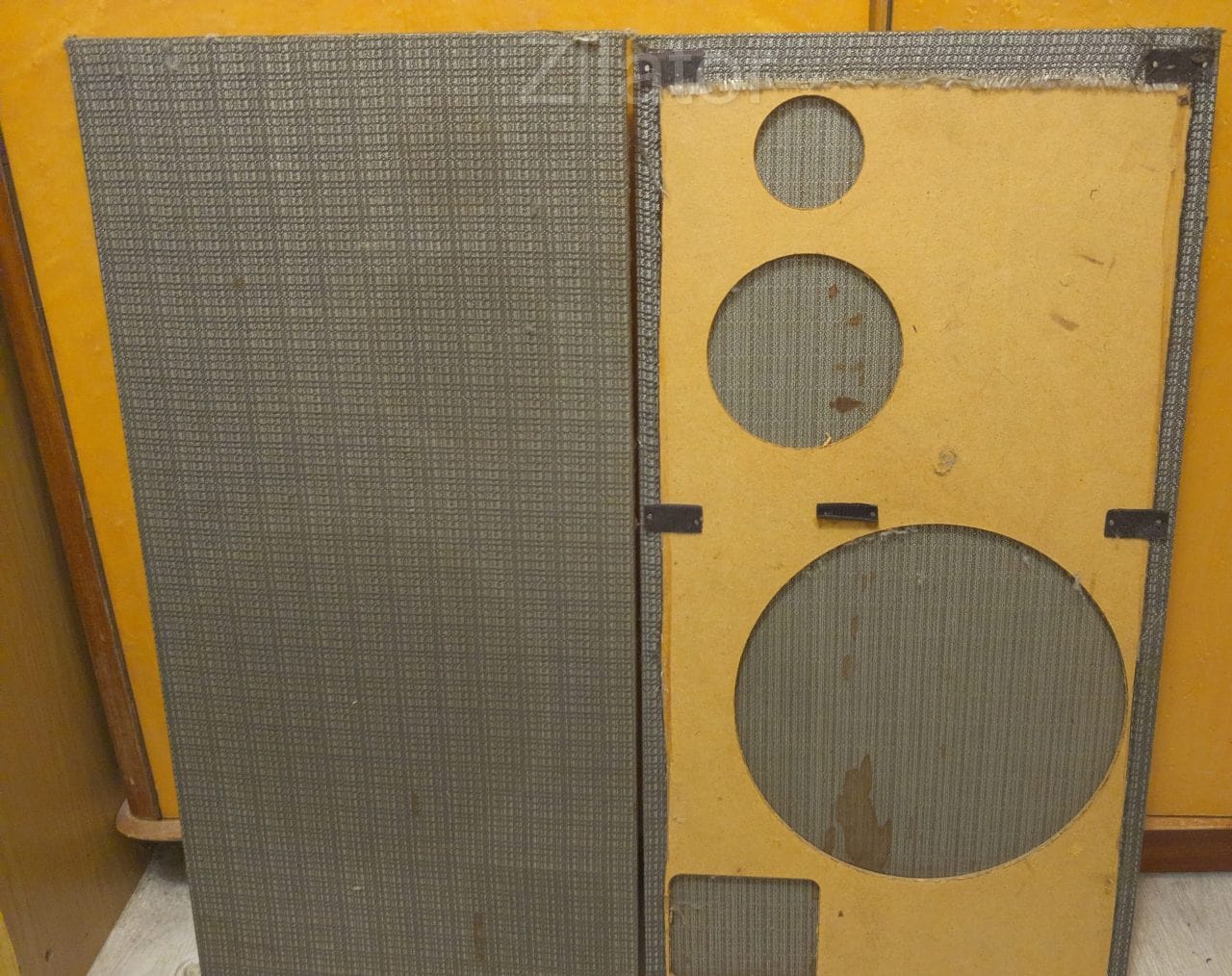

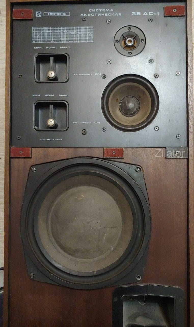

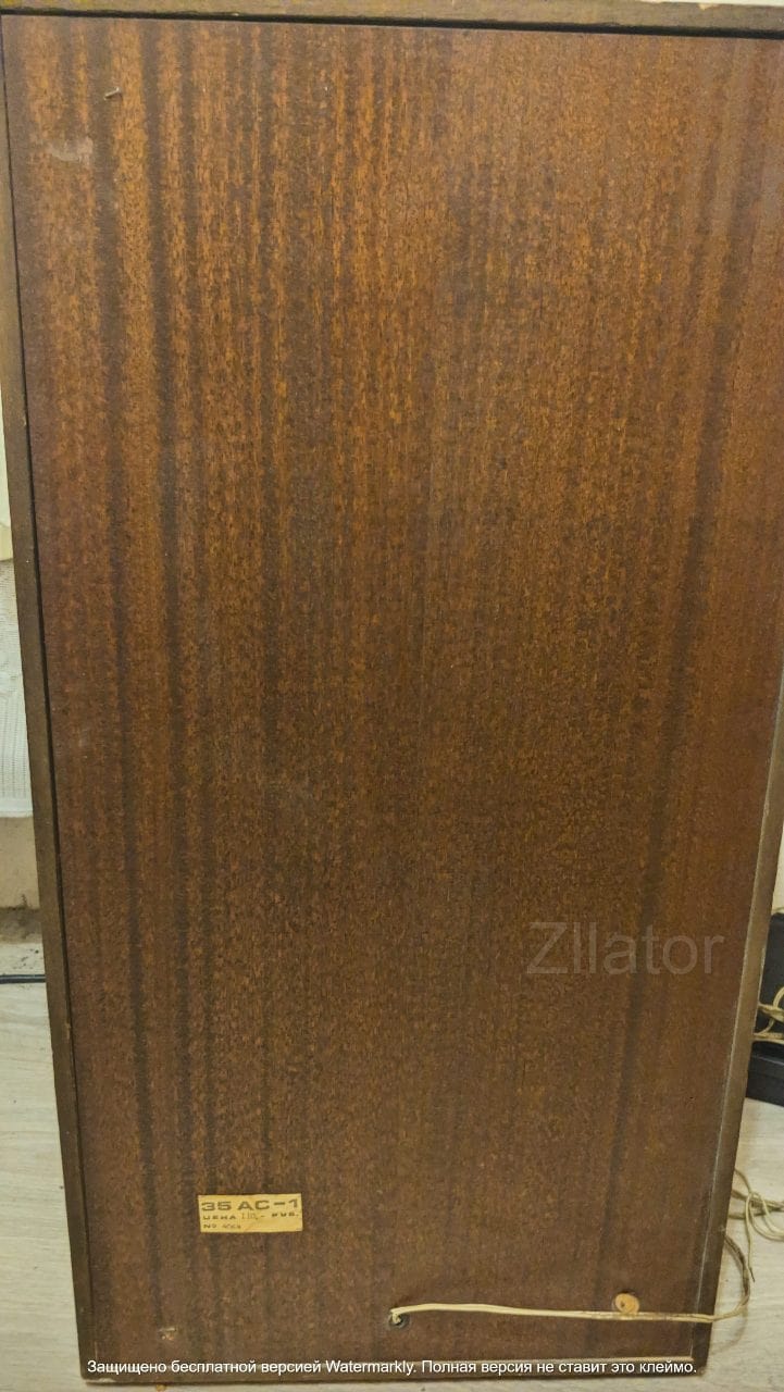

Прислал Сергей:
35ас-1, 1977 года! Номер 4064. Конструктивно имеют много различий:
  1. намного больше ваты в самом корпусе, а так же в боксе для СЧ.
  2. Железная плита не на саморезах, как у 35ас1 поздних и 35ас 201,а на болтах.
  3. Корпус полностью из фанеры!
  4. Линза СЧ не чёрная, имеет железный цвет, вероятно, не имеет покраски.
  5. Грили другой конструкции.
  6. Плита имеет немного другую маркировку.
  7. В самом корпусе имеется распорка между стенками.
  8. В трубе фазоинвертора, по мимо бинта, как у все обычных 35ас 1, имеется стальная пластина в начале.
35as1 ldsound.club (1).jpg35as1 ldsound.club (2).jpg35as1 ldsound.club (3).jpg

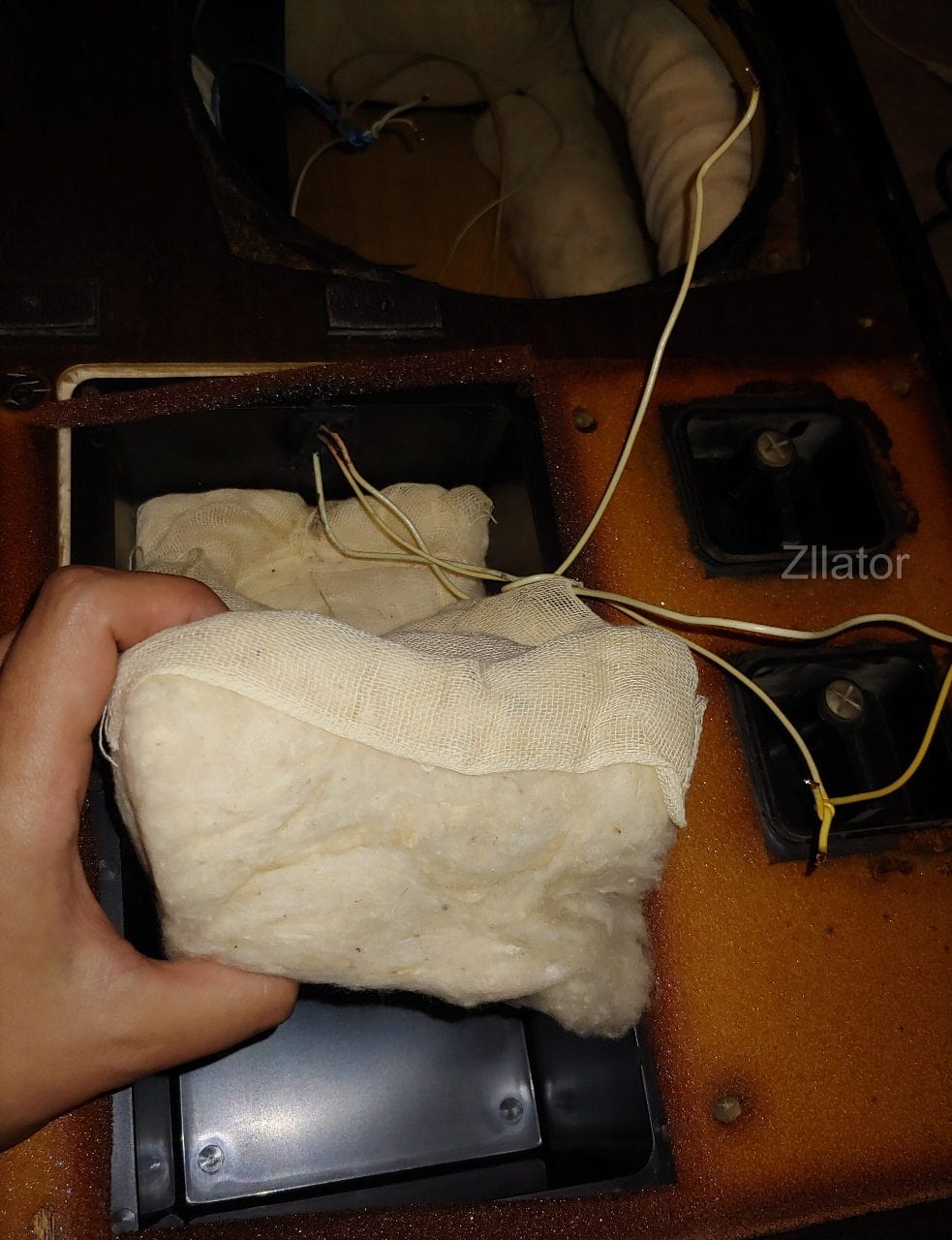

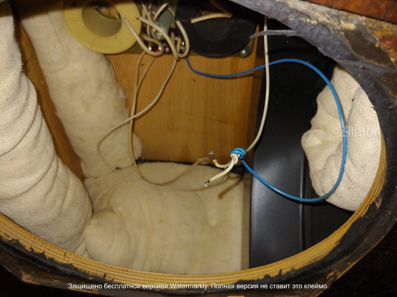

Вата в боксе СЧ. Её намного больше,чем в других 35ас 1 и 35ас 201.
35as1 ldsound.club (5).jpg35as1 ldsound.club (6).jpg35as1 ldsound.club (7).jpg
Посмотреть вложение 23391Посмотреть вложение 23392Посмотреть вложение 23393
Сейчас вот их перебираю. НЧ и ВЧ по АЧХ такие же,как у всех 35ас 1,а вот СЧ удивили. Ровнее,чем все мои 15гд 11 120(79-81 года) и играют до 6.5к герц,против 4.2-4.9к герц у 15гд 11 120 (79-81 года). Конструктивно отличаются,если на глаз, куда качественней подводящими и более тонким дифузором. Сопротивление 6.6ом. Вторую колонку ещё не разбирал.

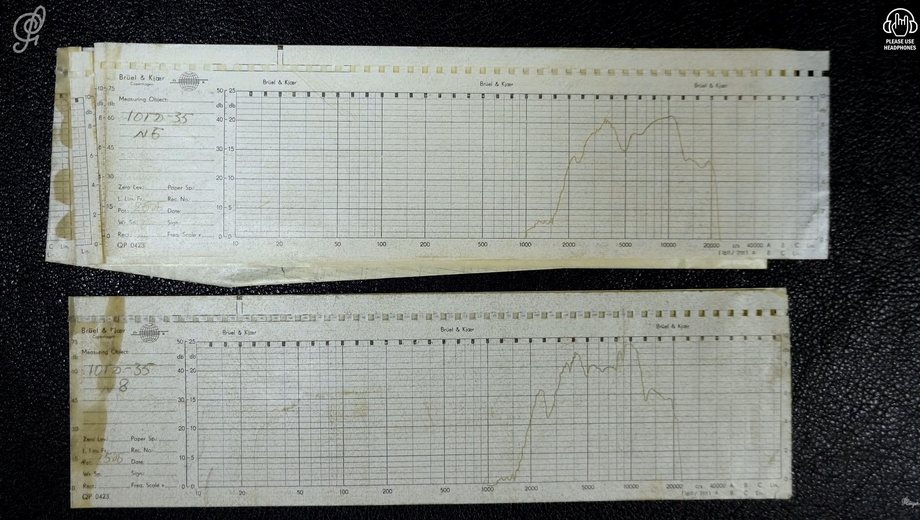

Вот о чем речь. Слева 10гд 35 выпуска сентября 1980, справа 10гд 35 3000 выпуска сентября 1977го. Линзы у них немного разных размеров(линза 77го плохо становиться в ВЧ дин 80го), АЧХ идентичное. Много искажений было, был мусор в магнитном зазоре, сейчас без искажений( от 5к герц до 20к максимум 0.7% искажений. До профилактики, в пике, 11% искажений было).Уверено играют от 5к герц до 14к, потом резкий спад и -5дб, и так играют до 20к. Это типичное АЧХ исправных 10гд 35 3000 и просто 10гд 35.
П
Просто Коля
Новые 10ГД35 имели большие разбросы в резонансной частоте от 2000 до 5000(!) Гц. А так, в диапазоне 6-23(24) кГц имели почти идеально ровную ЧХ. Такая неравномерность ЧХ, о которой Вы пишите, скорее всего чисто возрастные изменения. О причинах даже мысли нет.
Поэтому они плохо стыковались с 15ГД11 (в этом динамике помимо низкой частоты верхнего среза ещё "бяки" были).
Такие фантастические АЧХ у 10гд 35 не видел,даже замеры 1980х, ближе к моим замерам. Может были особые партии, но что бы ровно от 5к до 23к не видел. В теории,если с фильтром поколдовать,режекторной частью,их можно сделать намного ровнее.Скорее всего,в 35ас 212 так и было сделано,но там не долго были 10гд 35 "тканевые"(хотя,это не ткань),а начали ставить лавсановые 6гдв 6.У них хоть и АЧХ очень похоже,но все же хуже и в целом,характеристики хуже.

Не помните, какого года были те ВЧ дины? Буду искать) Вот ещё советские замеры 10гд 35. Как видно,тоже делали замеры на Брюлевской аппаратуре. Но по опыту скажу,эти дины,что в этих замерах,не очень здоровы,особенно верхний. Вот подобное АЧХ бывает,когда есть мусор в зазоре, после чистки меньше пиков и дальше они играют.

Уважаемый, это было в 1988 году, в смысле измерения. А динамики стояли в "комиссионных" АС, так что можно прикинуть:. 83-85 г.г.
А замеры проводились без фильтра? Это не могли быть 10гд 35Б(10гдв 2)? Вот они бывают очень ровные.
