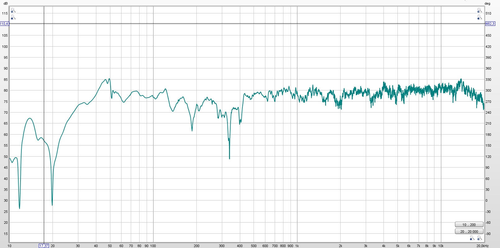

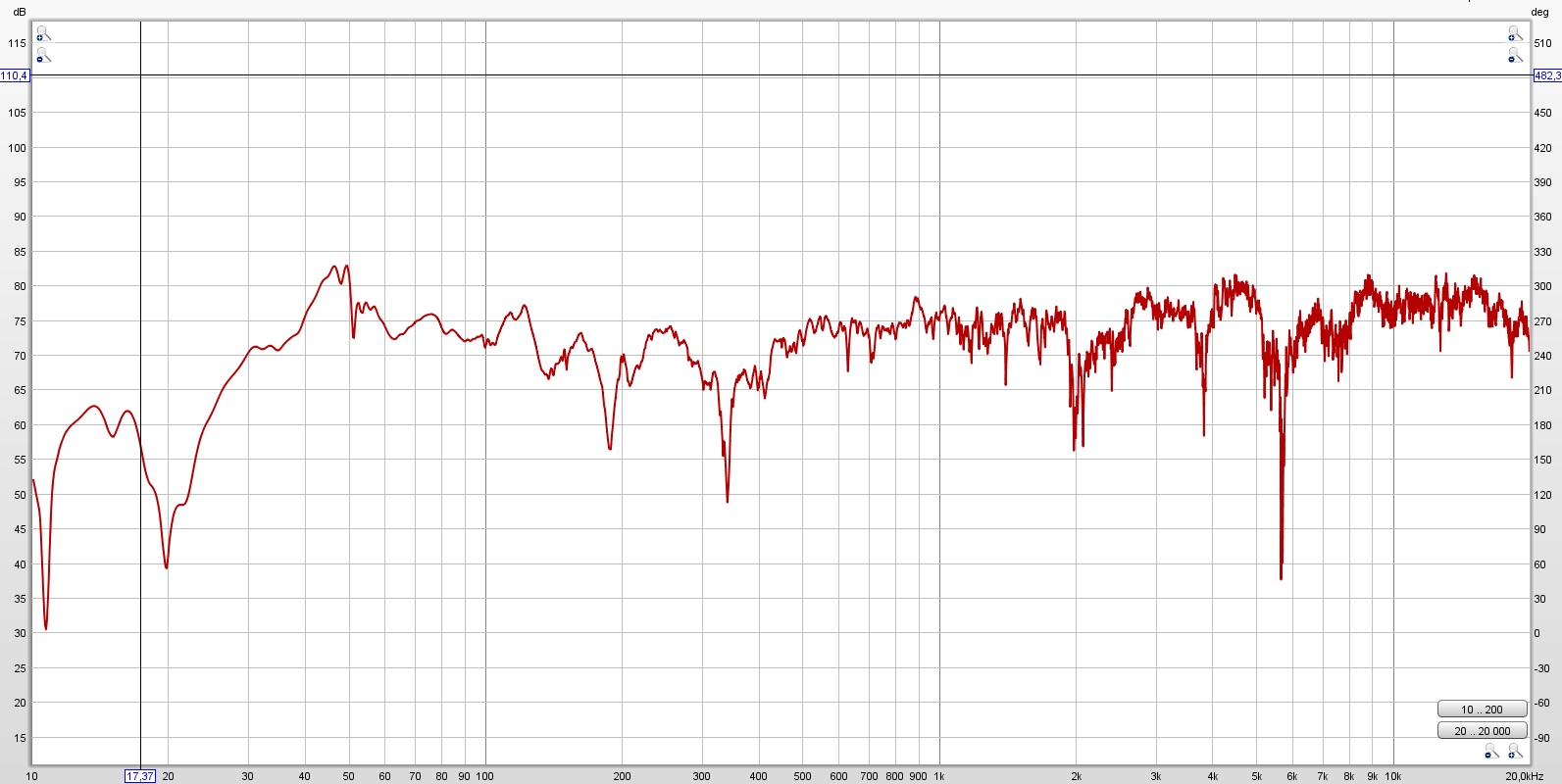

Экспериментирую со своими 35ас 201(фильтра как у 35ас 1) В общем,поставил автомобильный динамик на 8ом. Без доработок и переделок,встал как родной. На слух и по замерам, все стало намного лучше. По замерам видно,что "сшился" с 10гд 35 3000 просто отлично. график красным - родной 15гд 11 120 выпуска 1979го года. График бирюзовым - автодин. Провалы на 200-400герц - результат направлености НЧ дина. Замерял на уровне ВЧ, в 40см. Графики без сглаживания.
Что за динамик? Сильно фильтр меняли?
Динамик автомобильный,венгерского производства, 8ом. Из советских, самый схожий с ним дин ,по АЧХ, 20гд 4м. Фильтр вообще не менял,не переделывал, но есть идея по отключению резистора R3,что повысит отдачу СЧ на 1 - 1.5дб,тогда АЧХ ещё линейней станет, но это уже эксперименты в будущем для видео. Планирую сделать серию видео, про родные фильтры 35ас(1,201,212,012), а конкретно их сравнение, видео- сравнение и разборкой ранних 35ас 1, Романтика 35ас 1, 35ас1 1979го и 35ас 201 1980го . Все это не ранее сентября.

Впечатляющая разница! Но - разрешите доколупаться.
Минимальное сглаживание уже разгрузило бы глаза, а так приходится фильтровать в башке.
Точка для измерения выбрана неудачно, вот почему. При расстоянии 40 см до передней панели и 13 см - между центрами ВЧ и СЧ динамиков, как это имеет место в данной АС, центр СЧ динамика находится от микрофона на 21 мм дальше, чем для варианта " посередине между ВЧ и СЧ", что на частоте 5 кГц соответствует сдвигу фазы на -110°. Одновременно угол на центр СЧ динамика составляет 18°, что при его "пиаловидности" дополнительно исказит результат выше 3 кГц. Слушать будем не ближе двух метров, следовательно, расстояния до центров будут различаться менее чем на 4 мм, угол будет меньше 3,7° (величины для 2 метров). Итого, зона стыка 3...7 кГц видна сейчас недостоверно. С новым динамиком - тоже.

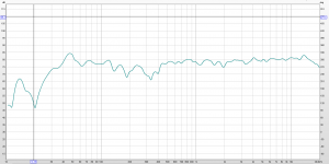

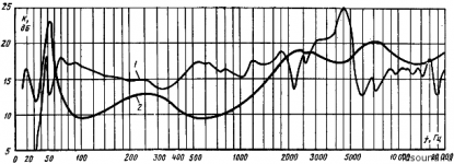

Согласен,что измерения не идеальны, в планах перемерить. Если подскажите лучшую методику - буду благодарен. В моих замерах есть сходства, с замерами 35ас 1 времён СССР, + ещё учитываем,что разброс динамиков,особенно СЧ, у данных АС существенный. Вот замеры времён СССР и мои замеры со сглаживание 1\12.

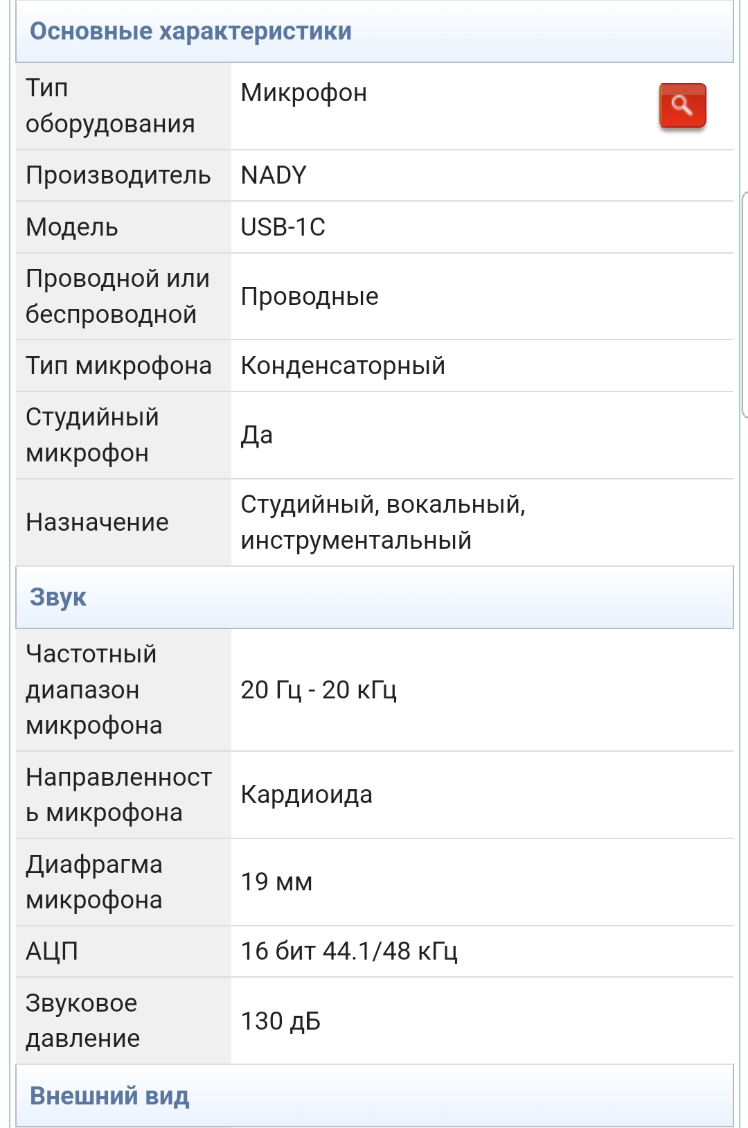

Александр, пока измерить ачх нечем , вот присмотрел такой микрофон, как на ваш взгляд профессионала ?
Электрет, типовой, к нему ещё много чего нужно. И самое главное , понимание того, что видишь на экране.
Александр, пока измерить ачх нечем , вот присмотрел такой микрофон, как на ваш взгляд профессионала ?Посмотреть вложение 90976
Не путайте Бисмарка с насморком и гайморит с геморроем.Вокальный микрофон измерительным не является.
