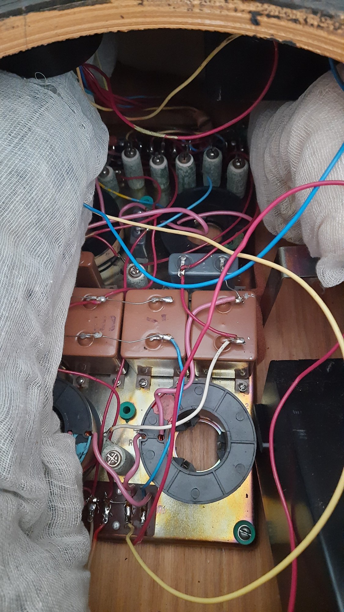

Нч остаётся, меняем фильтр на сч , у меня нет 20 гдс, есть сч от 200 до 10000 Гц, 1 вариант поменять фсч и оставить родные сч , 2 поменять на эти сч дины, сделать замеры и считать фсч под них .

Ценю ваше внимание за помощь, значит родной фильтр сч меняю ,слушаю и потом вместе с вами послушаем с измерениями.
Все так. делайте, слушайте. Схемки несложные, но певучие . А еще в арсенале есть трехполоска на базе 75ГДН-1, 20ГДС-1 и автопищалы. Тоже супер. Счас найду схемку и фотку.
Измеряйте все динамики, помогу.

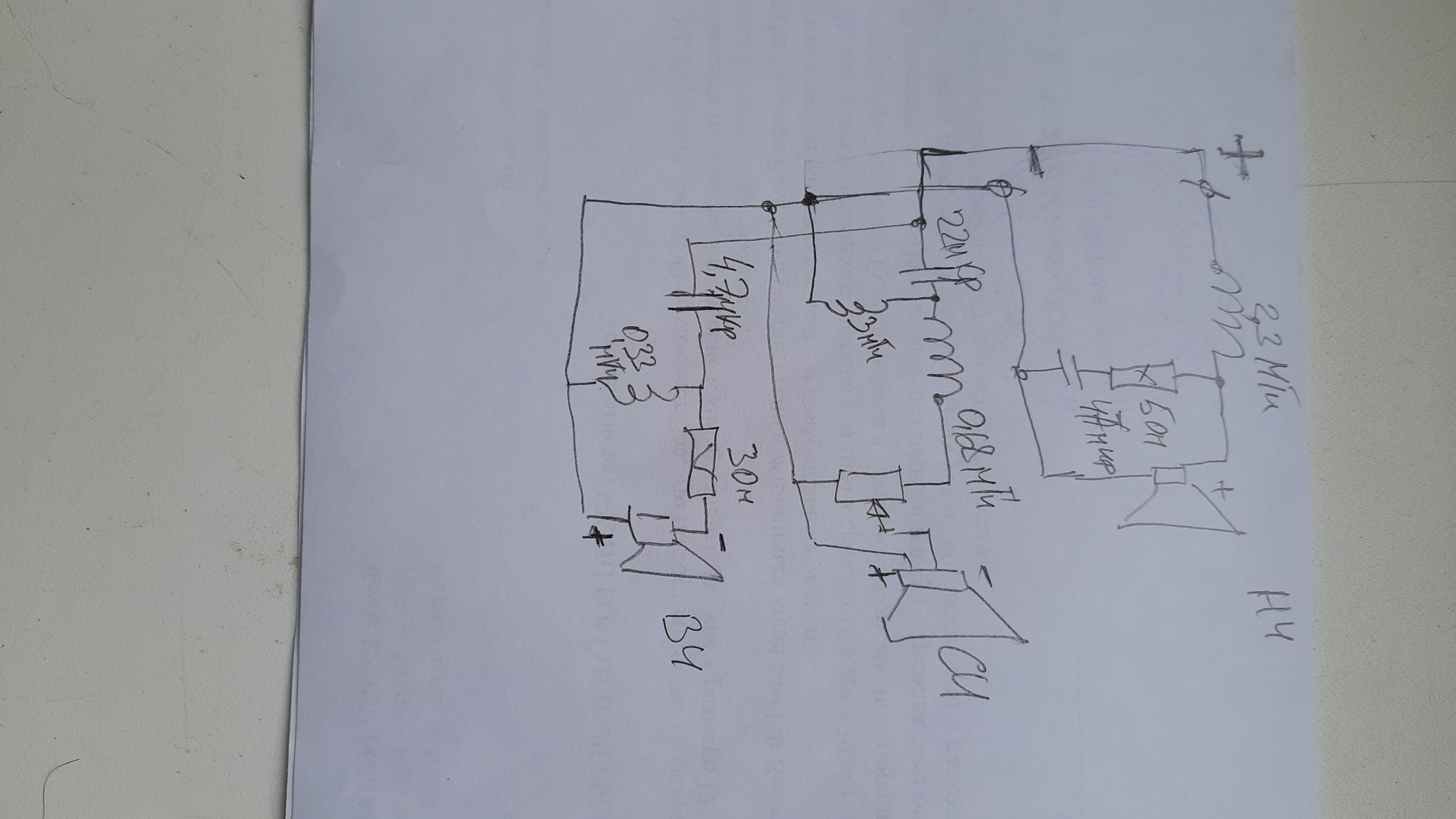

Спасибо , фсч из 3 х деталей , не зря тогда говорят про краткость это талант
Для пущего порядка можно и нужно правый вывод конденсатора СЧ фильтра на 22мкф прибить к земле через катушечку в 2, 7-3 мгн. Средник прижмется и меньше будет подкрикивать внизу, на резонансе его в тесном стакане. Провод не нужен толстый, 0,6 мм хватит. Катуха будет с мандаринку размером.
Там металлические шасси и сделаю на фанерке , переберу родной фильтр подбирая номиналы по вашей схемы.
    145.7 KB · Просмотры: 57
26,026
12,145
можете переменником на слух выставить баланс средина- все остальное , он там кстати очень точный. Потом можно заменить переменник парой резисторов.
Как вы пишите прибить на минус , не получится идёт на + по схеме.
26,026
12,145
Ваш красный червяк смотрит на левую обкладку кондера 22 мкф. А правая через катушку в 2-3 мгн включается к земляной(минусовой) общей шине .
Она под словом вход, там клемма и от нее земля разбегается по схеме.

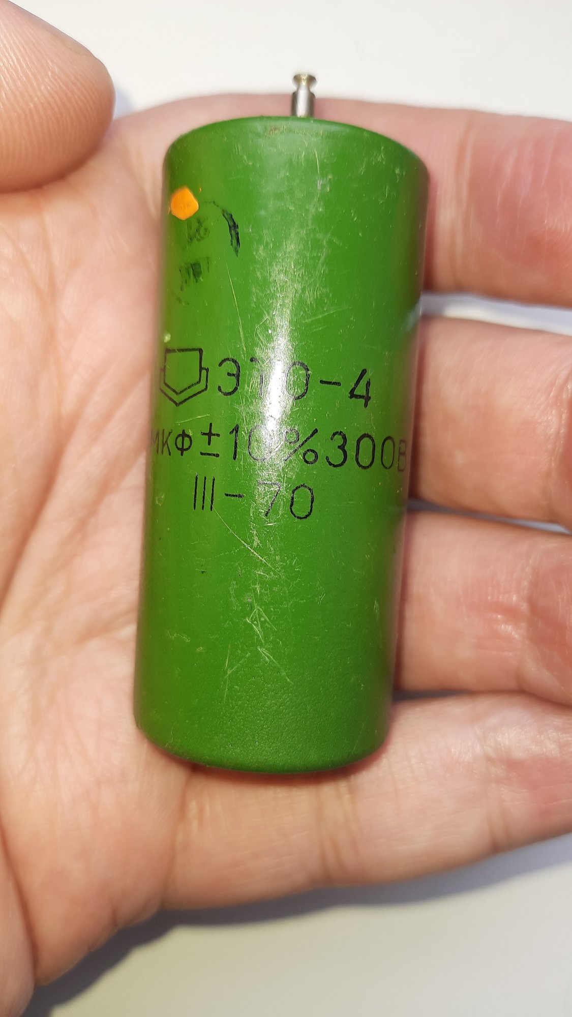

к77 1 на ВЧ\СЧ отличные конденсаторы. На НЧ я бы оставил МБГО. А вот ЭТО танталовые конденсаторы.
Соня
1 Июн 2020
8
Про тантал и серебро 8 гр я в курсе меня,не это интересует , у меня есть они с нужным номиналом, я,про качество звука от них, буду сам пробовать тогда пока на слух.
26,026
12,145
Это конденсаторы с серебром, от сюда и цена. Нужно смотреть, они вроде электролиты. Берите пленку К73-17. Я у себя все МБГО-2 поставил.
Серебряный или палладиевый стакан, внутри танталовая таблетка.И едкая жижа.
Понятно , значит не стоит и пробовать , а я думал в первую очередь их на сч
Пхе!!!! На СЧ приличные уважающие себя и окружающих ставят поликарбонат К77 , 22 мкф 63в. Или полипропилен К78-19, 22мкф 200в. Накрай, лавсан К73-11, 22мкф 160в.
Хотя, чего это я....Обычные МБГОшки на 20- 30мкф за милую душу работают на СЧ.

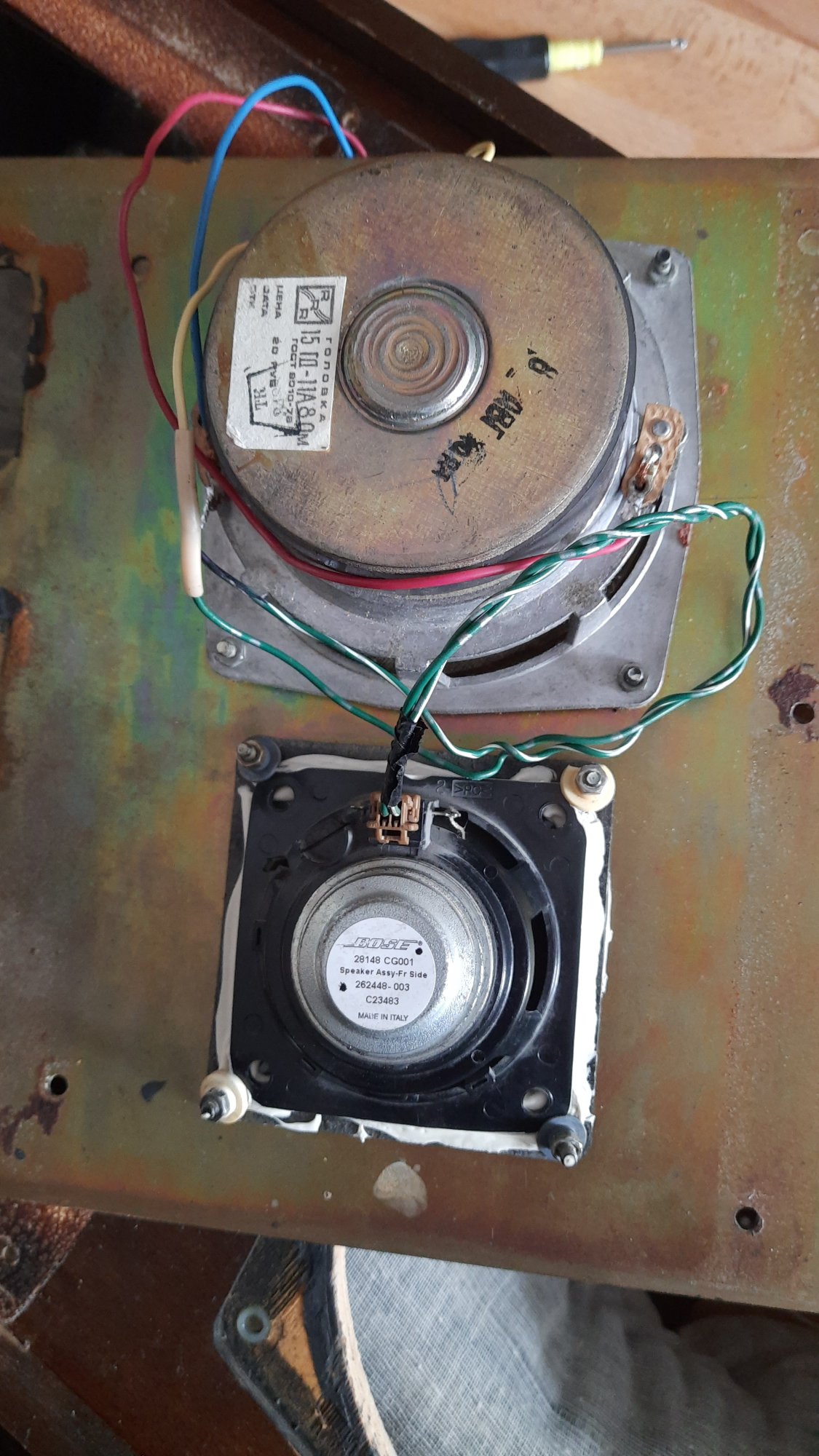

Это на 15ГД-11А (судя по фото) много-карбонад ставить? _scare
На одной колонке фильтр поменяю и сравню , Александр благодарю за помощь.
Сранивать - прекрасная мысль, только сравнивать надо многократным быстрым переключением через тумблер.
Хорошо когда хорошие конденсаторы, но судя по фото (может быть на них не всё видно), 15ГД-11 без колпака (бокса) и это нехорошо т. к. давление воздуха от 30ГД-1 может его заколебать, хотя 15ГД-11 тупой и без валенка.
Новая пищалка BOSE судя по фото, открыта сзади всем ветрам, которые будет испускать басовик. Это уже хуже. Колпак необходим.
Странное крепление на стальном листе. Это специально сделано? Стальные стенки редко встречаются в акустике.
Китай не стоит удалять внимание , только наше всё родное из СССР.
Не всё золото что блестит. Не всё хорошо делали в СССР. Китаем пренебрегать не надо. Если есть безграничный выбор советской халявы - это одно, а если надо покупать "Сделано в России" (произведено в Чине, как батарейки "Космос"), это немного другое.
Искать для варианта S-90 супер-пупер конденсаторы, вряд ли целесообразно.
В 1000 раз более целесообразно заменить 15ГД-11А на что-то менее мерзкое и не советское (не припомню что-то годное в данном случае).
Во всей колонке, самое ценное - 30ГД-1, а остальное, мягко говоря, так себе.
Соня
1 Июн 2020
8
как 30 гд1 давит через стакан на СЧ и ВЧ
    598.5 KB · Просмотры: 67
    598.5 KB · Просмотры: 64
6,357
6,552
237
Хотя я и жил на улице Кибальчиша, так и остался Плохишом (плохиш - это тот кто правду говорит, а она редко приятна).
Думаю - что это вдруг пищалка BOSE и с неприкрытым задом. Так и есть.
Никакая это не пищалка, по воротнику сужу и по морде (подробнее и можно убедиться на https://carpp.ru/moskva/autoparts/infiniti/fx-s50/dinamik-zadnii-bose-infiniti-fx35-45-s50_1523227 ).
Пищалку убрали, а вместо неё поставили крошку ШП (наверное, 4 дюйма, крепится в салоне сзади для тылового звука).
Относительно того где сделана, ни капли не удивлюсь, если в кИТАйЛИИ.
Офис, как обычно, в Италии, производство - в Китае. Так что китайскими конденсаторами не надо так уж брезговать. Если они не в сегменте "дешевле не найти", могут быть неплохими.
Пример. Аудиофилер.
Поэтому что там надо с фильтрами - не скажу. Не экстрасенс, мне надо посчупать, памерить, послушать.
Не знаю, может ли он заменить 15ГД-11А (найти динамик хуже - трудно),
но я бы попробовал вариант 30ГД-1+BOSE+10ГД-35.
Думаю, этот BOSE легко отыграет и 5 и 6 и 7 кГц (а 15ГД-11 это не дано), тогда можно будет сделать раздел СЧ-ВЧ на 6...7 кГц. Конечно, подправив фильтры. Предположу, что тогда этот вариант 35АС (S-90) заиграет лучше нового.
Стакана в упор не вижу ни на фото, ни у себя на столе.
И стакан общий, на троих двоих? Поскольку 10ГД-35 он без надобности.
