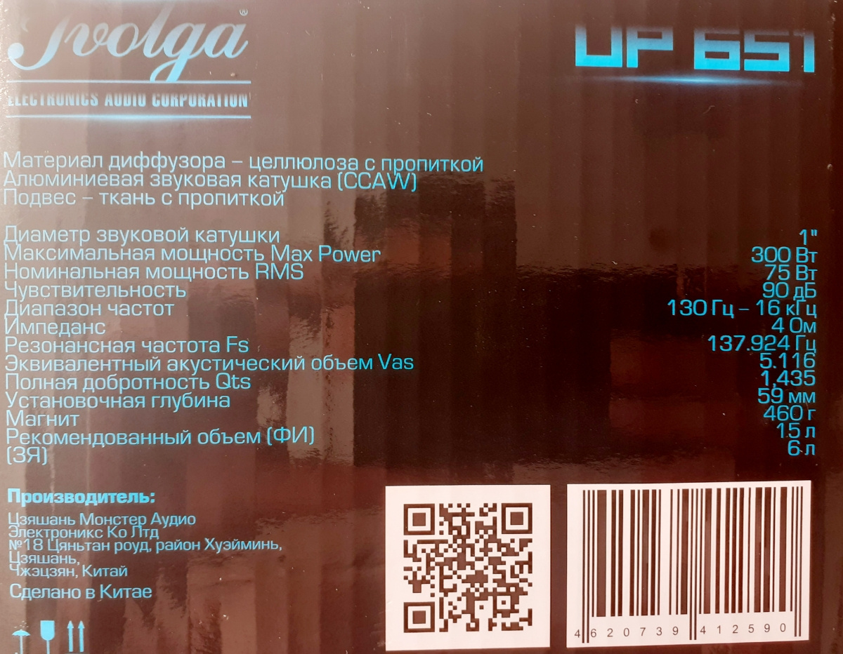

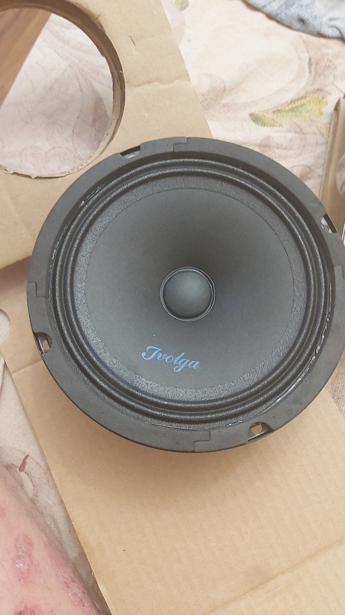

Вот китайская Иволга, ШП динамик
Внешний вид мне нравится, не чета 15ГД-11, а так как надо.
Вот заявленные параметры.
Звук не слышал, а отзывы субъективны
Из всего увиденного верю в 1" и в фото внешнего вида. На глаз, это СЧ динамик в авто трёхполоску, 20 Ватт, 140 Гц резонансная, до 12 тыс дотянуть может, но будет 99% горбатый на верхней середине. Без микрофона опять никак.

Это так называемая "эстрада" для СПЛ. Что получится на средних, нужно пробовать (может быть от "очень хорошо" до "неприемлемо"))). Добротность великовата. Поможет ли акустическое\механическое демпфирование?
Короткоход, легкий диффузор.
26,026
12,145
Это так называемая "эстрада" для СПЛ. Что получится на средних, нужно пробовать. Добротность великовата.
Для авто он великоват. А как сценический голосовой средник очень даже .
Та не, с заявленными 90дБ/Вт, а реально меньше и 1" катушкой... Ну какая эстрада, реклама всё.
Вероятно.
В передние двери при желании 6,5" поставятся, саб под себя, проверено*.
Но вот то, что он не 5", вычёркивает его из списка кандидатов на замену 15ГД-11.
Всё так в трёхполоску и не только в автомобильную. 140 Гц и 12 кГц для СЧ - идеально, можно выбирать подходящие частоты раздела. 12 кГц при стыковке на 5...7 кГц тоже с большим запасом. Относительно горбатости, увы, можно только гадать, но горбатость обычно бывает перед спадом, а здесь до него далеко. Раньше я может даже купил бы чисто для пробы, но для них места в квартире уже нет. Судя по внешнему виду, шансы на звук есть.
Для меня сомнительное заявление. Особенно с учетом формы, материала, толщины диффузора 15ГД-11. Если имеется в виду посадочный размер, то увы, без допиливания не влезет. А перед допиливанием, понятно, надо послушать его сначала на картонке (в полный диапазон), потом поместить его в бокс и подогнать фильтры. Мне не нравится 4 ома, но это почти случайный выбор.
SPL вряд ли, заявленные мощности игнорируем. Это чисто автодинамики в двери, может для некоторых в тыл. На глаз по мощности не хуже 15ГД-11 а значит мощность S-90 от них не уменьшится в отличие от 5ГДШ-4-4.
Именно так. Интересно, я бы их измерил и вернул, но покупать не хочу - динамиков накопил с запасом, а корпусов для них нет.
Добротность терпимая, а учитывая что нихняя частота очень далеко от раздела, фильтр справится, ПАС в окнах всегда желательна.
То что надо для СЧ. Отлично что диффузор (на глаз) лёгкий. Отлично что короткоход, конкурировать с 30ГД-1 ему не надо.
