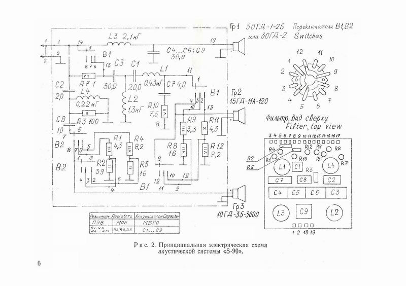

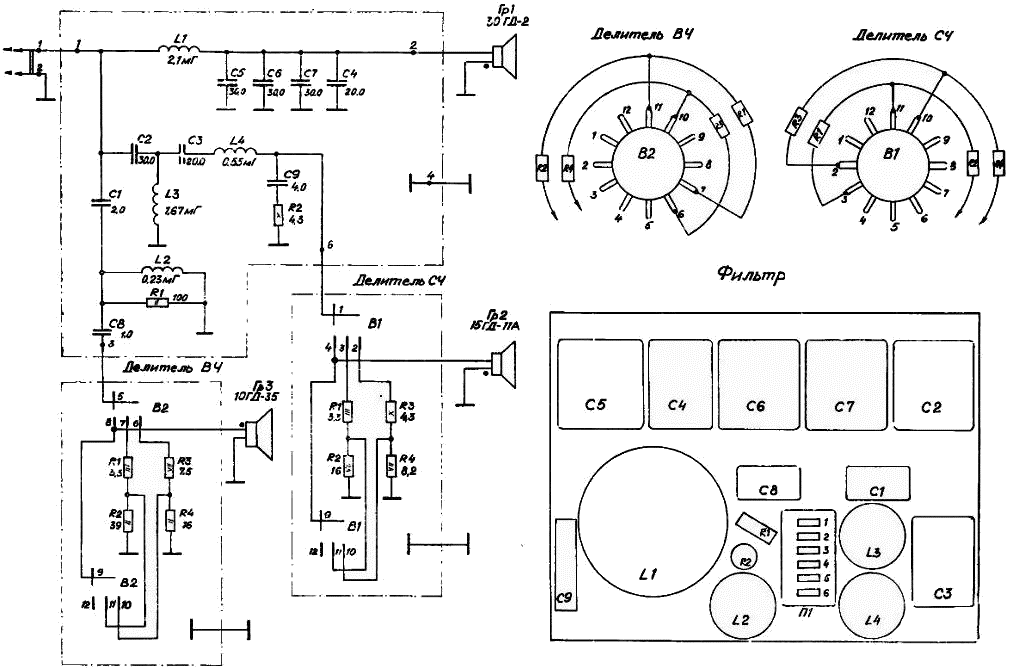

В одной схеме 90, во второй - 120 мкФ.
Это я спьяну больше насчитал! C6 за C8 принял (на грудь). Но и 120 мкФ многовато будет.
120 микроскопических их. В чём проблема?
Ошибси я, тысячу извинений! Но и 90 и 120 мкФ душат НЧ динамик. Сам такие дома слушал и в зале большом году этак в 1988-м.

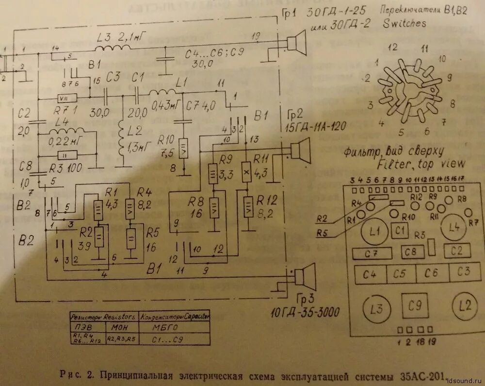

Глянул на "легендарно-оригинальный" ФНЧ и немного того я: после катушки 2,1 мГн включена батарея лейденских банок интегральной емкости аж 150 микроФарадеев!
Самое идиотское сочетание L и C с таким же позорным результатом. Понять причину этого позора можно. если вслушаться .

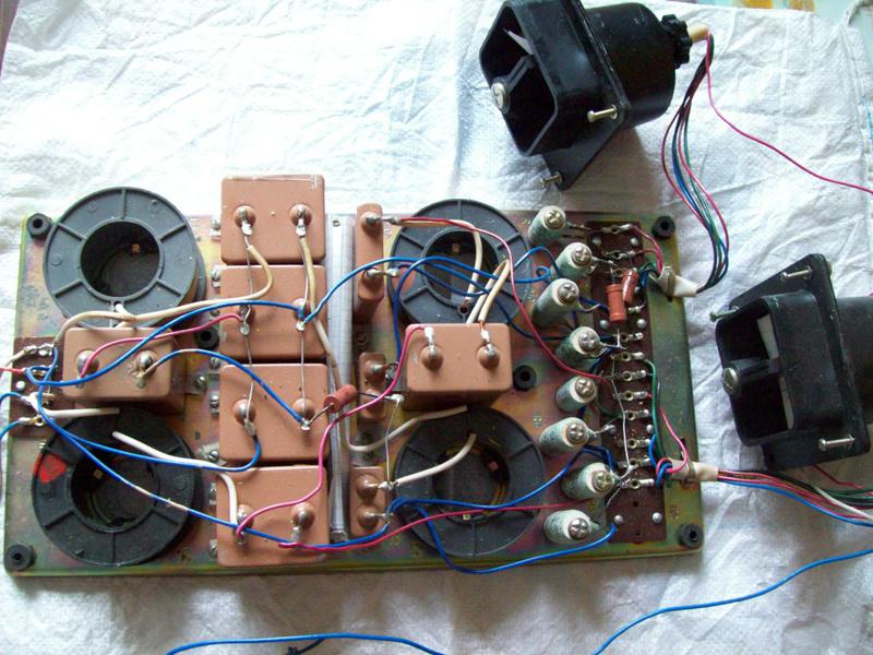

Там нет 120мкФ, в реальности 110мкФ.Даже если посмотреть на фото этих фильтров, то всё видно. 3шт по 30мкФ и 1шт 20мкФ в параллель.
Это какраз и есть вторая версия фильтров. В первой, там 90мкФ.
90мкФ такая же дичь и уродство, что и 120. Отделите емкостную ветку от катушки резистором Ом 6-8, получите цобель, плавный музыкальный звук. Добрать остатки средины если не нравятся- емкостишкой на 22-33мкф по выходу фильтра.

Словосочетание "вменяемые претензии" звучит несколько претензионно для схемы ФНЧ. В чем "невменяемость" претензии? Дело в том, что сам вопрос с номиналами ёмкостей обсуждался ранее. Я слушал и эти АС и 25АС-033. Но купил именно последние АС. Хотя не считаю 50ГДН-3-4 лучше. В 033-х ФНЧ такой: индуктивность 2,07 мГн и цепь C=30 мкФ с резистором 5,1 Ом. На мой звуковой взгляд, такой и нужно пристроить в 35АС, но это дело хозяйское.

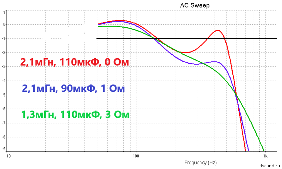

Сырая статья по 35АС-012 тут 35 АС-012 «S-90». Часть 1. Анализ фильтров . Сырая по причине 03.03.2021 на 18:05 . Но там есть не сырой рисунок:
Поэтому ни первая, ни вторая версии ФНЧ не годятся.

Я может повторяюсь: просто у 25АС-033 ФНЧ в корне другой (после катушки цепь сэра Цобеля R=5,2 Ом и C= 30 мкФ включена). А ФНЧ у 35 АС и 25АС-027 похожи очень.
Ничего делать не буду и другим не советую. Если кого то что то в этом раритете не устраивает, то лучше пусть строят ас с нуля или покупают импорт. У меня же чисто интерес, какой из двух версий фильтров ас звучит лучше и почему, а так же в чём плюсы и мунусы того и того варианта.

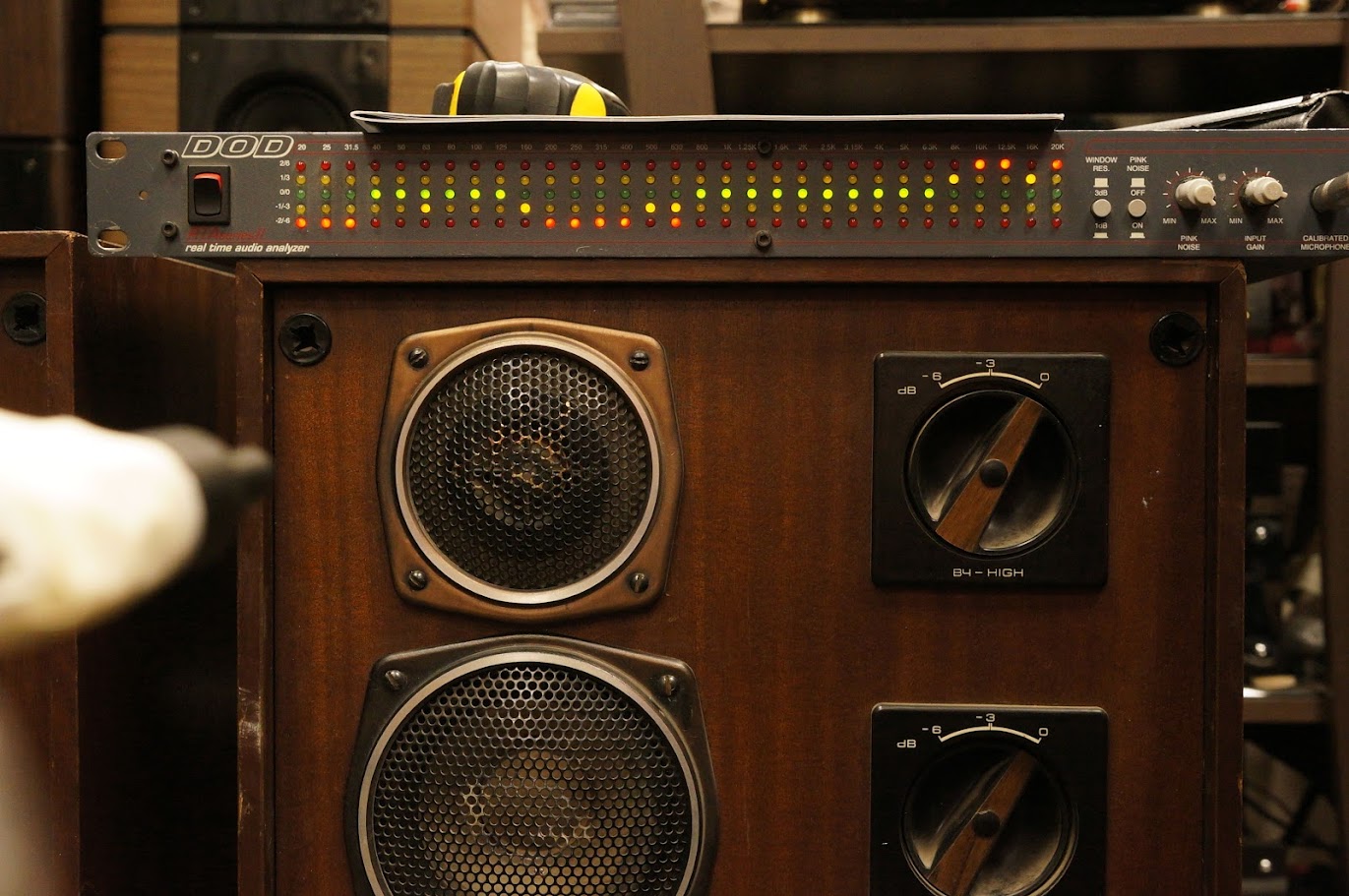

Кстати, по поводу ВЧ. Я из 10тка "новых", запечатаных, 1978-80го года производства, выбирал пару 10гд35 3000. Только 3, с натяжкой 4 были хорошие и то, пришлось разбирать и чистить магнитный зазор, от стружки заводской. Без фильтра, у них есть "полочка" от 4.5-6к герц и до 10-11к герц в зависимости от экземпляра. Фильтр 35ас 1 выравнивает эту "полочку".

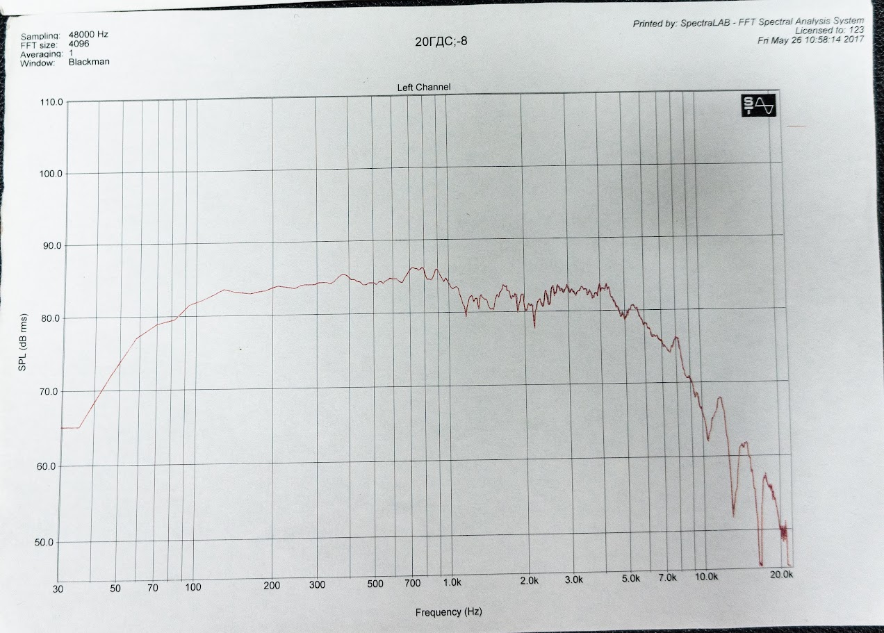

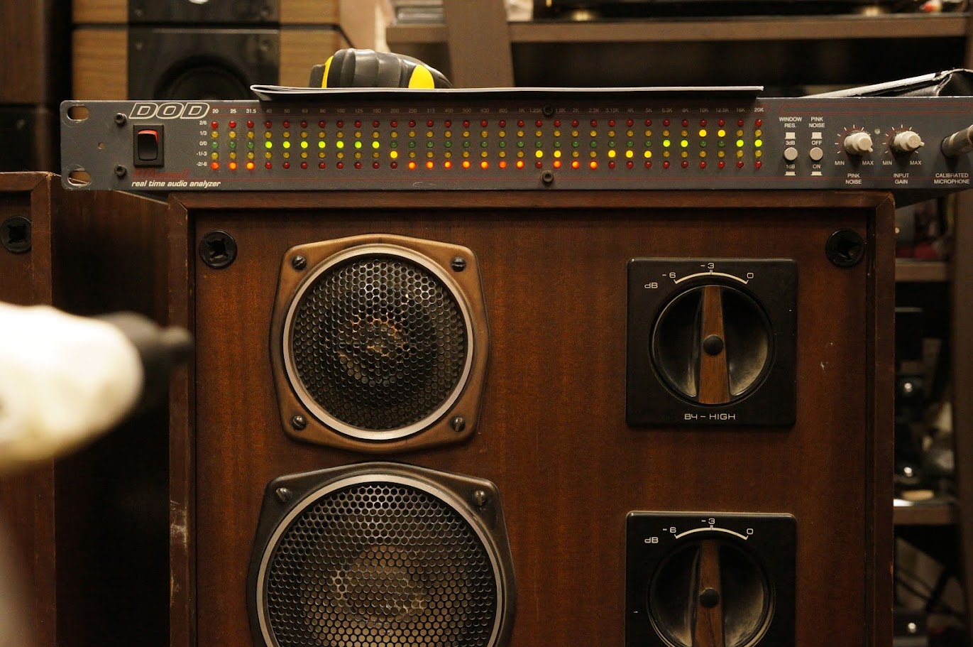

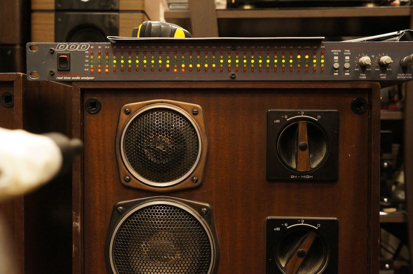

Есть подозрение, что у S90 специально завышали отдачу на ВЧ, ибо на дискатеках, в больших помещениях могла быть недостача ВЧ частот. Горб на ВЧ достаточно существенный. Его можно обнаружить на многих замерах этих АС. Вот ,к примеру, замеры, сделаные Леонидом Белебашевым на скорую руку. Шаг - 3дб.( по факту, одна точка может быть не 3, а все 5дб) Но надо учесть, что это ещё удачный экземляр 20гдс 1 8, без огромного горба на 4.5-4.7к герц, и тканевый 10гд 35,а не лавсановый. По моим замерам, было +- та же форма сигнала, только горб на ВЧ был более выраженым и СЧ не такими ровными. Ещё момент, что у 35ас 1 и S90 положения ручек не соответствует друг другу, в одинаковых положениях.
    239.1 KB · Просмотры: 62
    242.1 KB · Просмотры: 43
    237.9 KB · Просмотры: 52
    222.1 KB · Просмотры: 55
Не совсем понятно присутствие аттенюаторов с затуханием минус 6 и минус 3). Обычно и дома и на дискотеках ВЧ старались поднять. Оно понятно: магнитные ленты имели спад на ВЧ и насыщение. А музон гоняли чаще всего с магнитофонов 🤣
S90 каких? На сколько мне известно у s90 35АС-212 было тоже две версии фильтров. У ранних был фильтр второй версии 35ас-201,а у поздних 35ас-212 был фильтр уже другой.
Дома какраз стоят две разных версии 35ас-212.Внешне можно определить кто есть кто. У ранних на клемнике алюминиевая полоска с номером и датой выпуска, у нижней накладке динамика отсутствует отверстие(глазок) для визуализации заводской пломбы, ну и ВЧ головки шелк. Поздние 212е уже шли просто с полностью пластиковым клемником и надписями на них, а так же появилось это отверстие на НЧ накладке для визуализации пломбы

Николай Марков показал выше АЧХ фильтров, с разным количеством емкостей, и с резистором последовательно с емкостями.
Красной линией явно был показан фильтр по характеритстике Чебышева. С небольшой волной на полочке, но более резким спадом после нее. Такое решение тоже имеет право на существование.

Вы мыслите строго наоборот. Для 8-омного басовика катушка понадобится на 5-7 мГн, а емкости наоборот меньше , в районе 33-47 мкф. Позволить себе роскошь в виде катушки на пару кило меди в те годы никто не мог, делали иначе, куриную катушку добивали ведром кондеров, получая дикий провал импеданса на паре сотен герц. А что- да ерунда. Усилитель справится. Но забыли спросить, что думает об этом усилитель.
