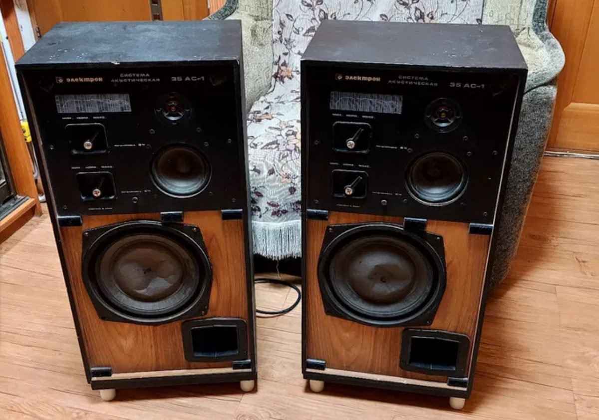

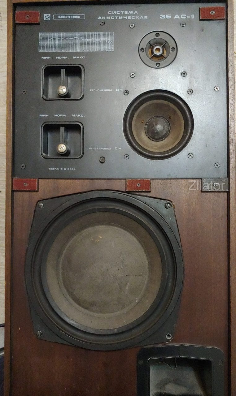

Вероятно, одна из самых редкий версий 35ас 1. "Электрон 35ас 1". Плиты в стиле ранних рижских 35ас 1 1977го года выпуска, но вместо надписи "Радиотехника", надпись "Электрон". Видел один раз в продаже на OLX. Но есть вероятность, что это колхоз.
Первые 35АС именно так выглядели. Были и с двумя басовиками. 50АС.

Предположить происхождение несложно. Цех ширпотреба военного завода примерился к сборке известной на то время АС. Выпустил установочную партию, и на этом все. Стали делать что-то другое.
Скорее всего именно так и было.
Интересно кто изготовитель. Львовский телевизионный завод «Электрон»?
По знаку завода надо поискать, но маловероятно, что их делали на том заводе. Скорее всего ,просто небольшая партия закуплена на заводе радиотехника, но брендированая под "Электрон" или максимум корпуса сделали. К примеру, в моих Романтика 35ас 1 динамики все производства Радиотехника с завода. По факту, сделали только корпус.

Знаю. У меня прям коллекция этих 35ас1. Даже Романтика 35ас 1 есть. Но вот "Электорон" 35ас 1 вижу впервые.

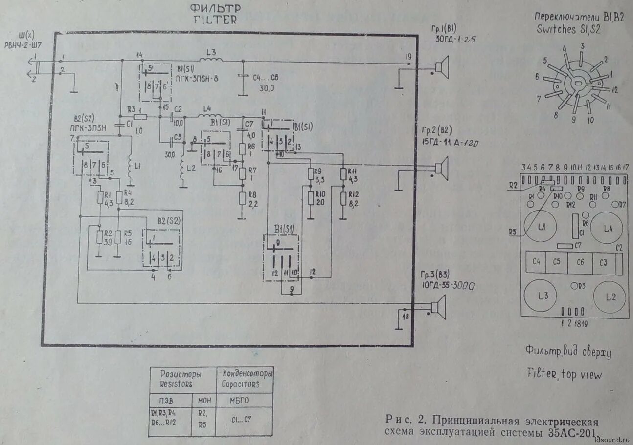

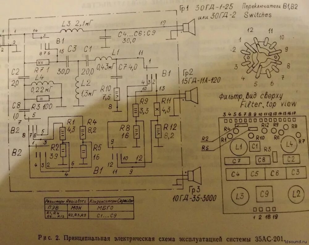

Ты сравни наконец то уже отличия по звуку фильтра первой версии и второй версии 35ас-1! Очень жду!
Масштабных тестов с измереними не проводил, времязатратно это, а электричество у нас вырубают. Раньше весны точно делать не буду. Чисто на слух, самые первые фильтра, от 35ас 1, звучит лучше. Проверял на отборных, родных динамиках. Динамики БМВ и 20гдc4м в сравнении этом не участвовали. НО есть ещё вопросы к фазировке СЧ динамика. В фильтрах 2го порядка СЧ надо подключать в противофазу, а по схеме он в фазе. Это требует измерений, особенно интересно, как это повлияет на АЧХ.
Весна началась😅 Чем лучше звучит на слух первая версия от второй? Можно эту информацию из ваших воспоминанийп, поконкретнее, хотя бы что больше всего заметно в звуке? Сравнение всякого рода 20гдс-4 и бмв не интересны. Интересует только сравнение фильтров первой версии от второй версии 35ас-1 с фазировкой динамиков по родным схемам.

Глянул на "легендарно-оригинальный" ФНЧ и немного того я: после катушки 2,1 мГн включена батарея лейденских банок интегральной емкости аж 150 микроФарадеев!
