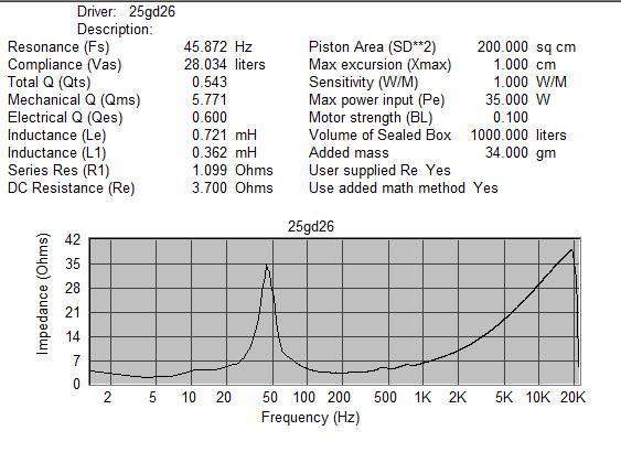

35ГДН-1-4 (25ГД-26Б)
Я поклонник динамиков "с воздушным подвесом", поэтому не упускаю случая удачно приобрести подвесы максимальной мягкости.
Спасибо всем за отзывы. Наверное я чуть позже возьму на Озоне те, что самые мягкие. Выберу момент когда цена упадёт, есть там такой прикол что цена может вдвое упасть. Есть у меня на полке 8" такого размера у которых подуставшие подвесы, так что покупка бесполезной не будет.
