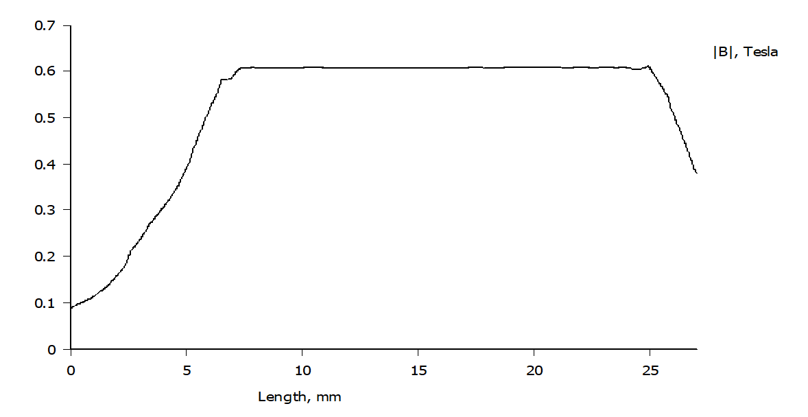

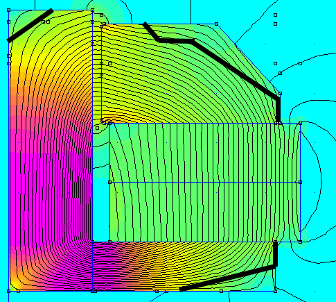

Чисто методом проб на основе программ симуляторов, там тех % на уровне сотых единиц Тл, выбрал оптимально (немного лениво вылавливать блох):
а я бы не подарил на волю случая любую из разниц =)
там где у тебя на чертеже 10 мм (я подсмотрел случайно на бумажке) должно быть не более 5 мм
убирать длину с керна нету смысла \ считай ДО фаски а не полную длину .
и ... я надеюсь проточек никаких нету на самом керне ...
Не поверишь, и так как у тебя на эскизике пробовал (в симульке) разницы 0
Беда в том, что нужно увеличить толщину нижнего фланца, там 10мм всего, а лучше бы дать 12мм, тогда индукция в зазоре на тараканью какульку выше, но по (симульке) менее рванная выходит.
Пойду сварщика напрягу, пускай вырежет на плазморезе шайбу из Ст3 2мм.
я вот так почему то вижу все ...
разумеется если бы я делал ... а еще бы забил внутря керна железку и сделал каналы ниже для вывода воздуха (а сейчас мс закрытая у тебя)
на "оригинальность" это не повлияло бы негативно в любом сл. т.е. если захочешь поставить оригинальный фланец то индукция будет еще выше .
а с диаметром фланца все ок - там тоже отступить на 4.5 - 5 мм необходимо .
пс.с. лучше бы модель выложил ...

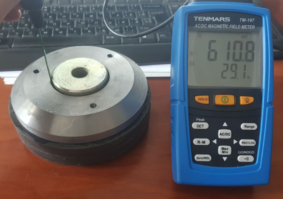

Если торценуть 3мм керна, то можно получить еще + 0.02Тл, с итоговым значением 0.63Тл, но не захотел портить целый керн, так как это всё лишь эксперимент. При таком керне, всегда можно вернуть взад родной фланец 9.8мм, или вклеить 3-ий магнит по типа 100ГДН.

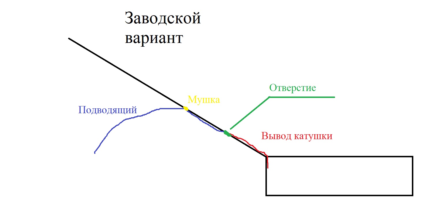

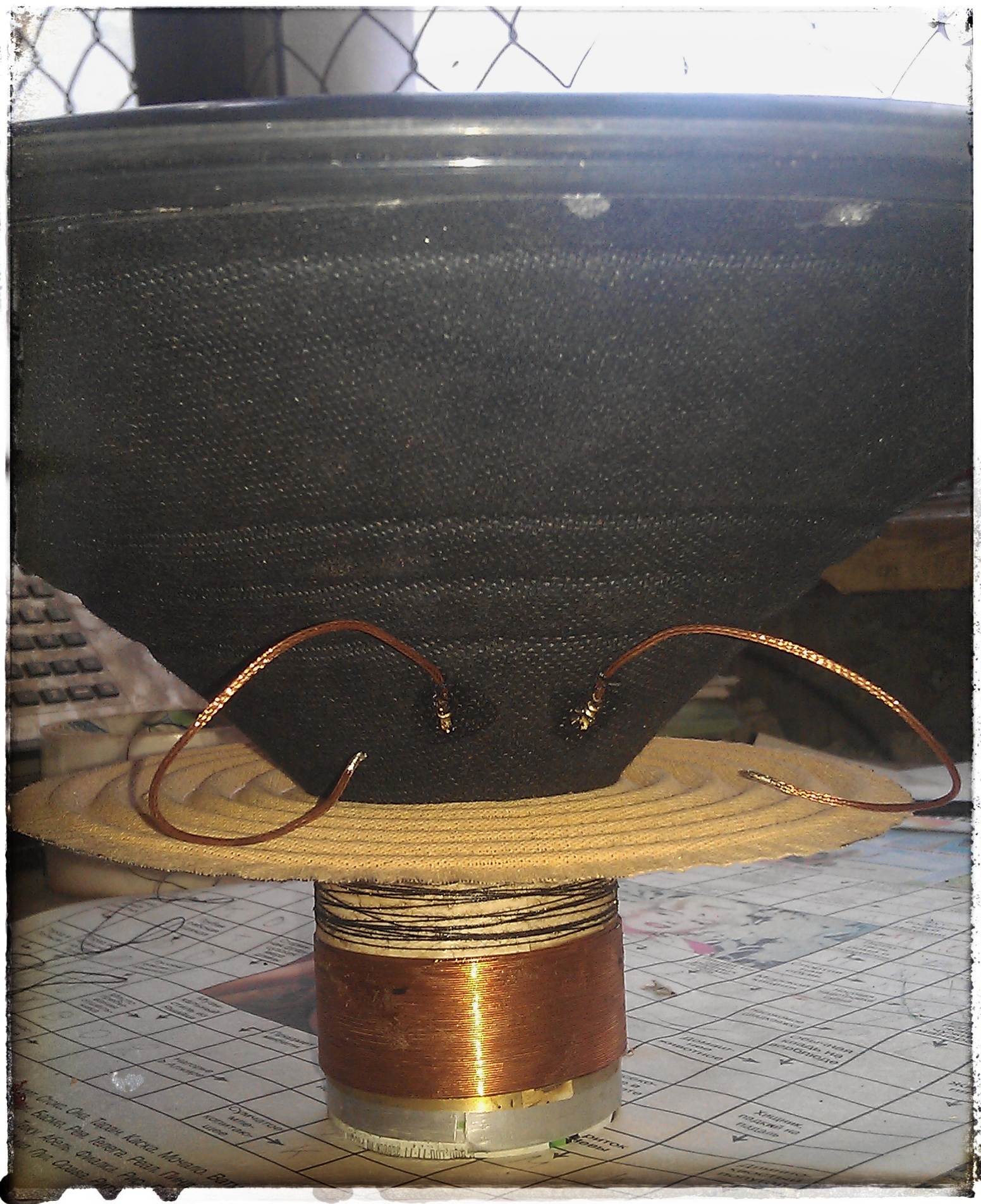

Здравствуйте. Собрался менять порванные диффузоры на новые.
Новые уже пришли, но они без отверстий под выводы звуковой катушки (ЗК).
Можно ли не делать эти отверстия и пустить выводы ЗК по тыльной стороне диффузора, как это сделано на 75ГДН?
Для наглядности вот так сделано по заводу:

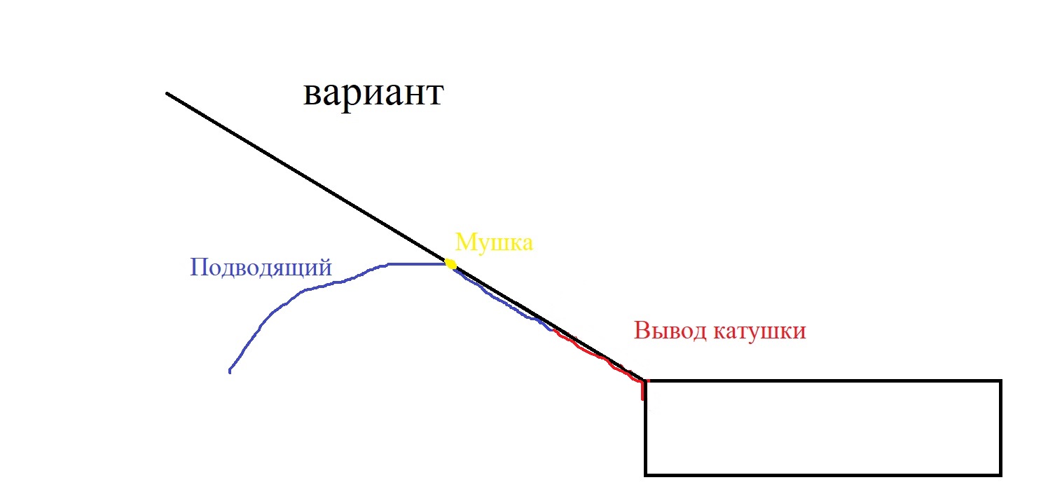

Как я хочу сделать:

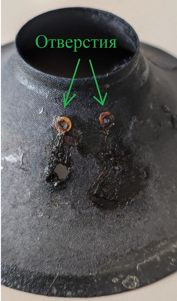

Вот так выглядят отверстия на старом диффузоре:
Также вопрос по "мушкам". В новом диффузоре под них тоже нет отверстий. Может быть есть какой-то лайфхак как их аккуратно сделать?
Давно подсмотрел, кажется у Мишина, вывод канатиком с катушки на цент шайбу по ней петлями наружу-всередину сколько позволит шайба, точки входа- выхода канатика чуть клея, без фанатизма.
В Кинапах и старых методичках использовали нитки крест на крест к диффузору и клей.
хотелось бы соранить максимально аутентичность. Хотя бы внешне. То есть крепление подводящих с помощью мушек я буду делать 100%.
А вот как лучше пропустить выводы ЗК (с тыльной стороны или с фронтальной) - остается вопрос.
(с тыльной стороны
Монопенисуально.
Крепление подводящих проводов к диффузору архаично. Технология столетней давности.
Вам музыки слушать или аутентичный вариант в музей?
Возьмите в руки динамик с выводом через диффузор, поднесите к уху и пальцем пошуршите по подводящему проводу.
Есть вес старых диффузоров, и ноаых?
Я уже не первый год прошиваю нитками, а потом каплю клея. Практически незаметно и надёжно.
    1 MB · Просмотры: 112
Если нет заводского крепежа, то лучше вывести выводы по бокам, с места стыка ЦШ и диффузора.
И не портить диффузор.

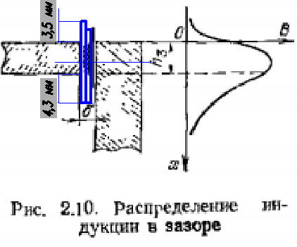

В этой МС керн вровень с фланцем, для равномерности индукции решения не предусмотрены. Чтобы это компенсировать, я у своих катушку выставляю на 0,8 -1,0 мм ниже симметричного положения. Например при катушке 14,8 мм, и фланце 7 мм - сверху 3,5 мм, снизу 4,3 мм. Так что более линейно всё-таки ориентироваться на 15,2 мм.
