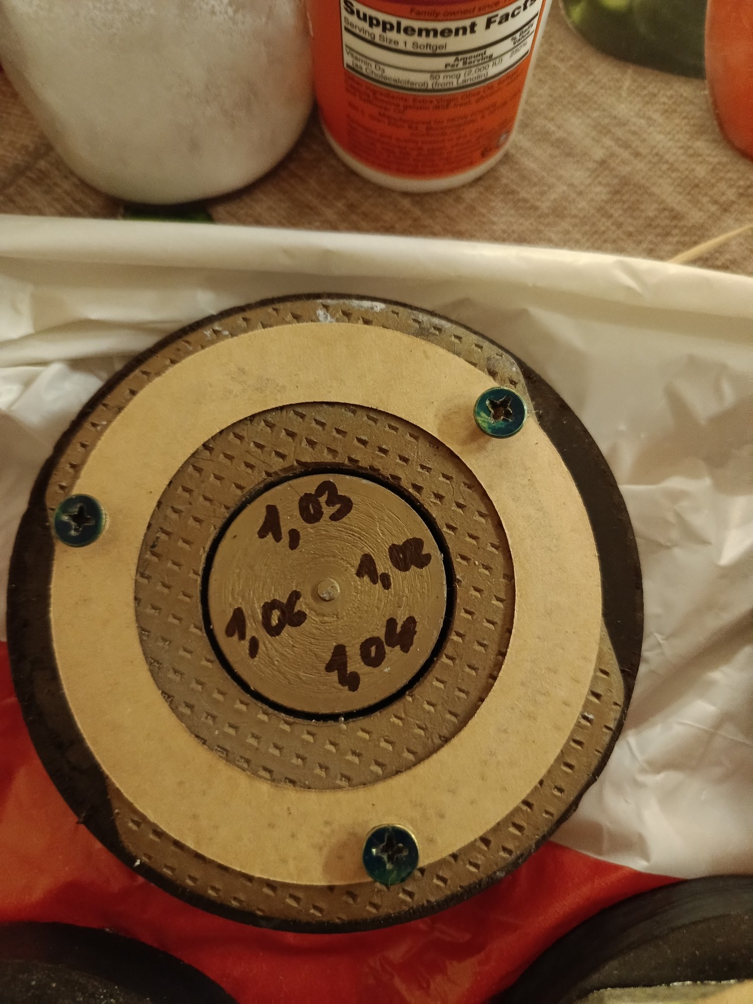

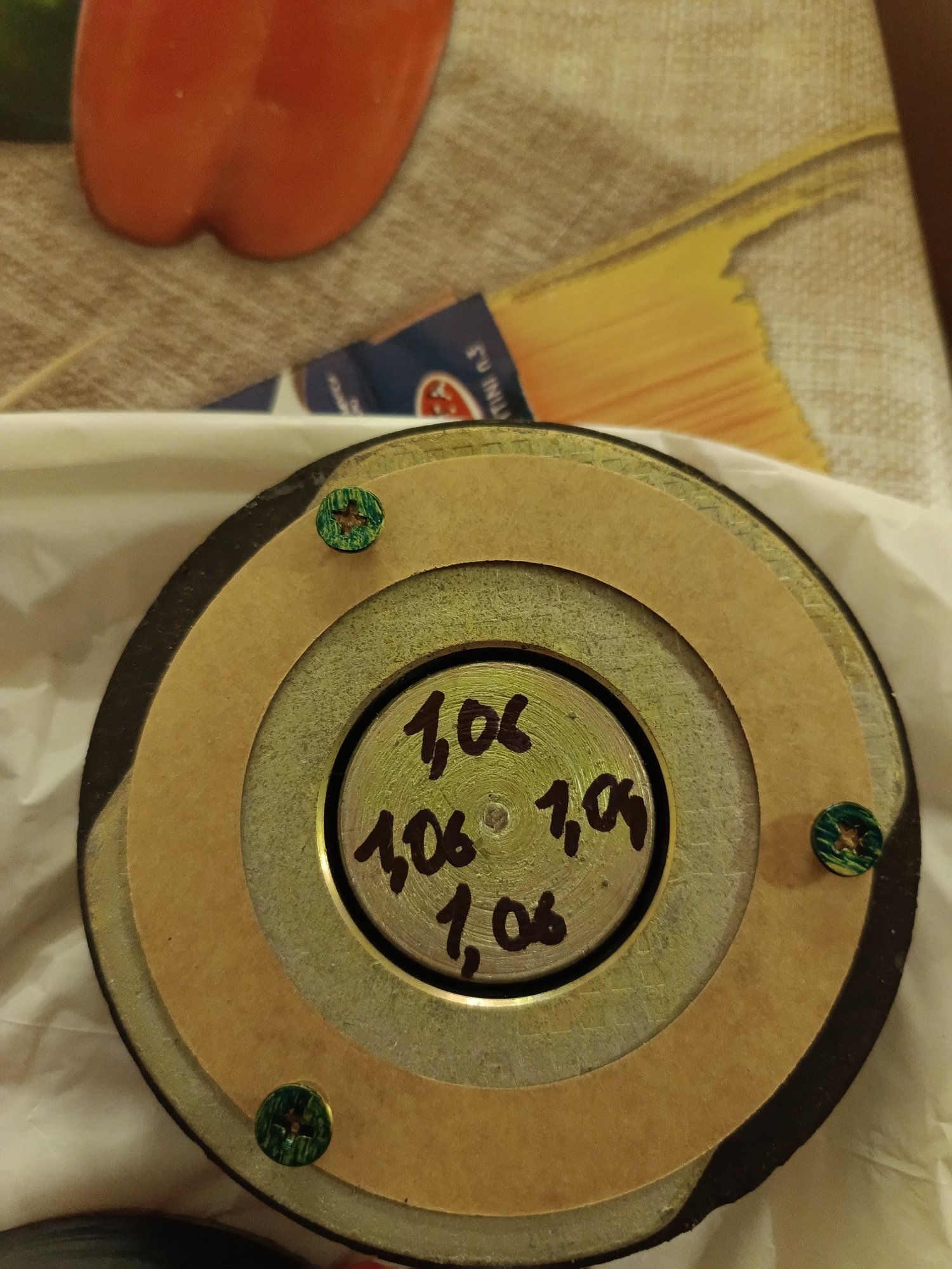

Ребят, разобрал тут 8 шт 10гд-30б, 35гдн чтобы место освободить.Сделал замеры для статистики.Две МС бракованные, керн на 1 мм ниже верхнего фланца, отсюда индукция вы выше 1.1Т
Посмотреть вложение 78946Посмотреть вложение 78947
У нас так же показало 1,05 Тл. 10ГД-30 на керновом магните после намагничивания.
с керновыми мне как-то не везет замеры провести, уже лежит 5 шт со смещением разобранных, подумываю сделать из них электромагниты,если что-то поместится внутрь, так же лежит две цепи ослабленных от 8гдн керновых под намотку катушек подмагничивания, хочу сделать парочку моделей чтобы иметь возможность менять индукцию в "динамике"
Мне измеряли на керновом, знакомый делал измерение на феррите, по показателям сошлось в Вашими. Но один человек писал, что нам нужно проверить приборы, так как это завышенные показатели. Напомню, по паспорту на эти динамики индукция = 0,95 Тл.
Напомню. Много раз ездил с прибором тестить показания как при помощи эталона, так и сравнивая с приборами коллег. Разница 1-2%.
Не верьте холдменам. Они всегда завышают. То у них в зазоре в 2 раза больше, то вес без подвесов и шайб. Хотят добротность по-меньше, и потерь по-больше.
На вопрос про η и f отвечать будем, или что?
прибор конечно у меня не поверенный, но на всех остальных магнитах наоборот занижает, к примеру 75гдн(30гд2 и т.д.) все ниже 0,85Т показывает, а их у меня около 20шт.С керновым магнитом буду опираться на ваши данные.
