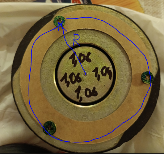

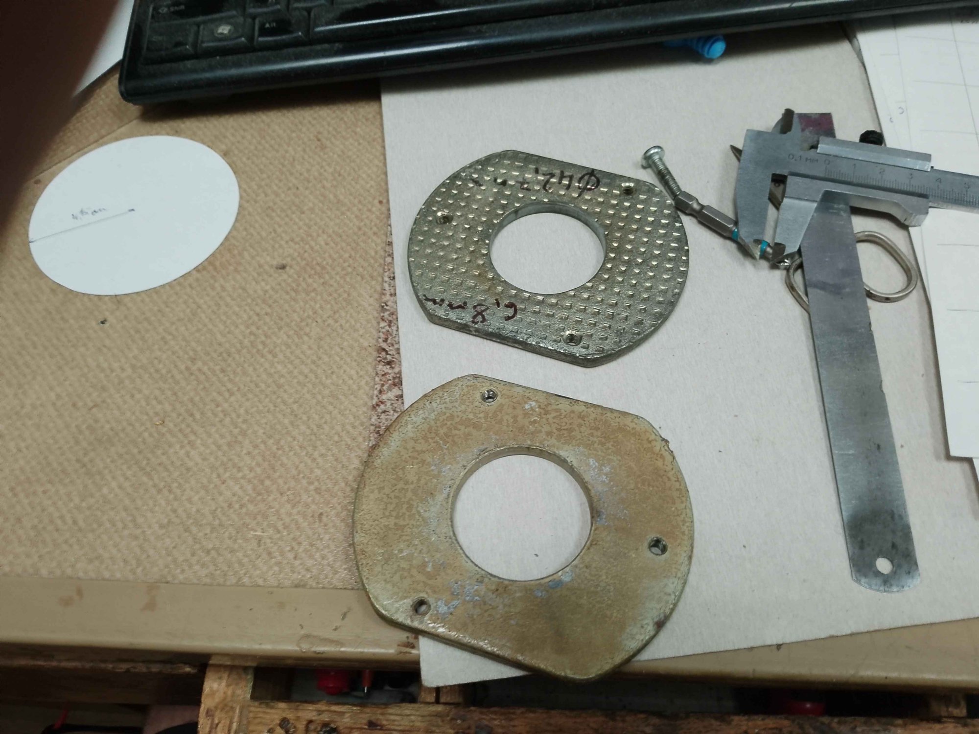

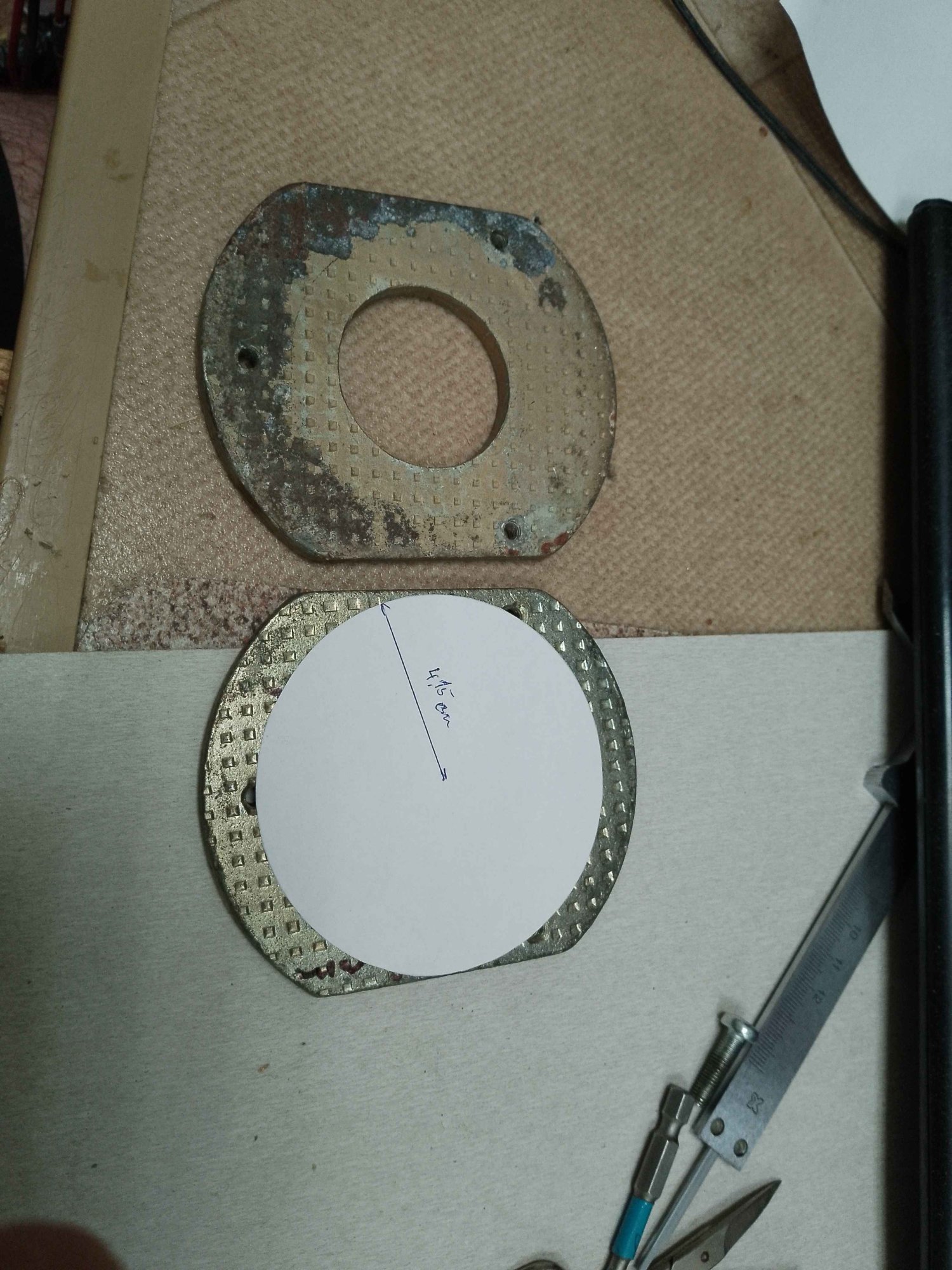

Хотел бы задать крайне не скромный вопрос, есть ли у кого возможность узнать точные размеры крепежных винтов магнитной цепи?

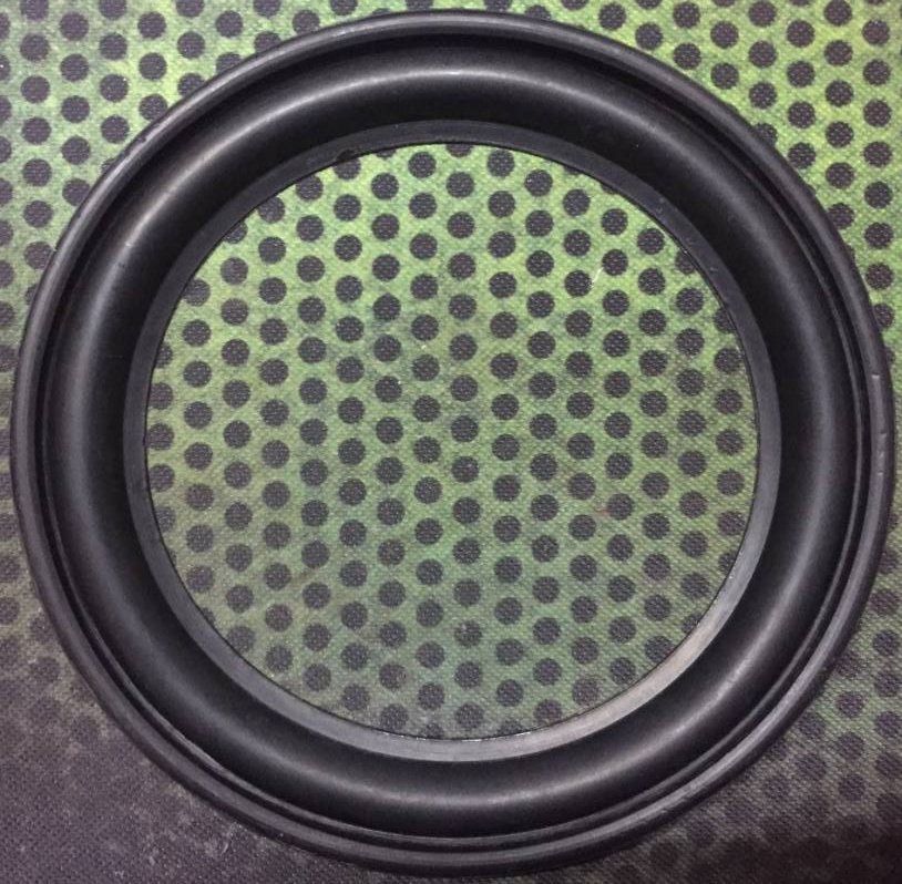

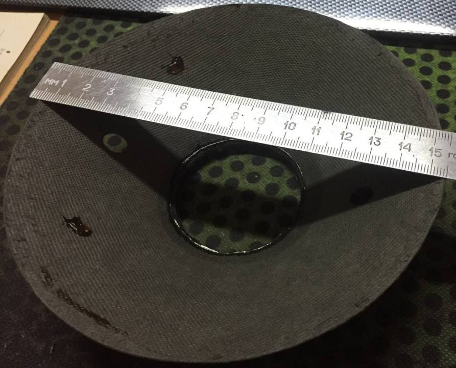

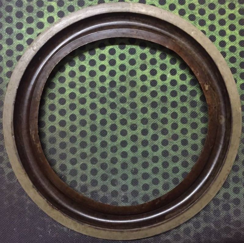

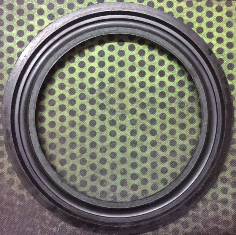

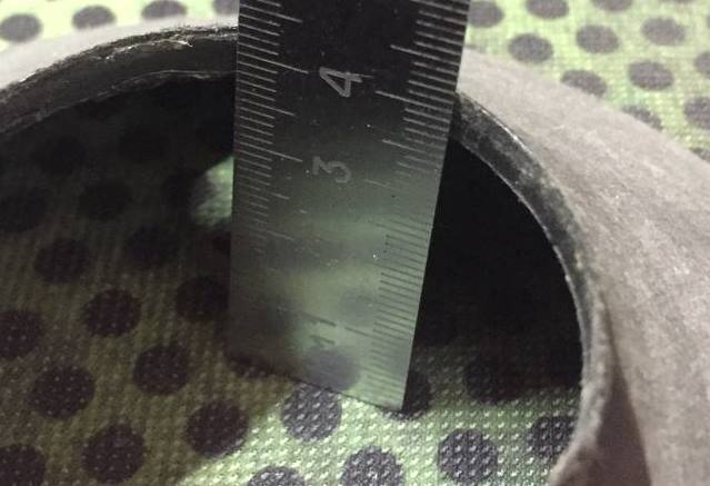

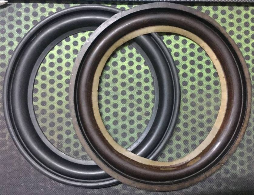

Точно как у 10гд-30.
Диффузор от 50ГДН-3 подрежем для подвеса 10ГД-30.
Вес диффузора с 20,5 г уменьшиться до 12,15 г.
Высота диффузор по нижнему краю - 42 мм, до изгиба - 37 мм.

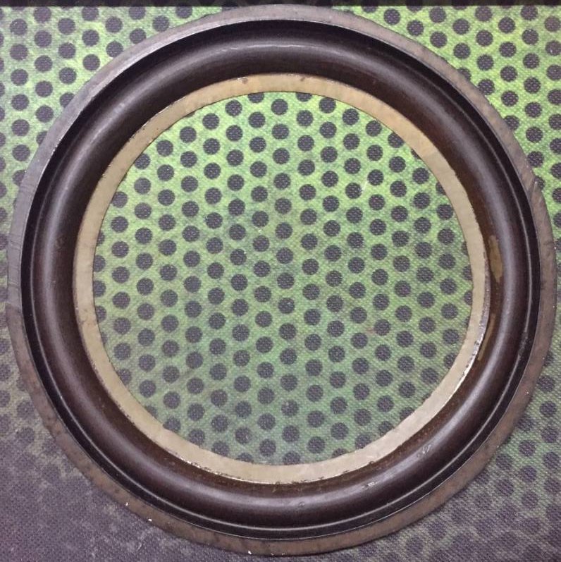

Сравнение подвеса 35ГДН-1 и 10ГД-30​
размерывес
35гдн-1193х177х151х133 мм52,4 г
10гд-30190х175х148х135 мм44,7 г

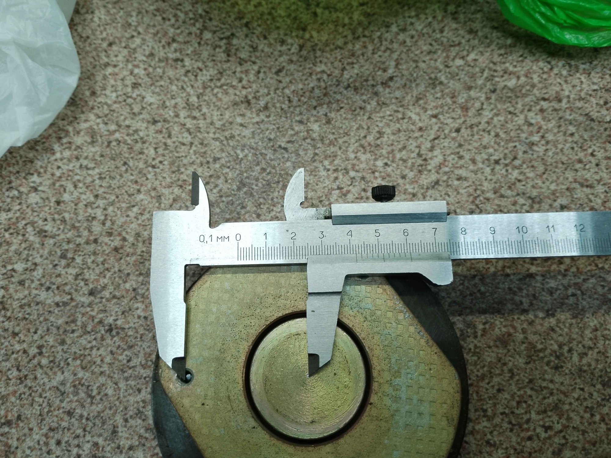

Чтоб узнать диаметр,нужно измерить диаметр внутренний отверстия и от отверстия замерить расстояние до крепления болтов,зная диаметр отверстия делим по полам
41.2 - 41.6 мм на трёх разных фланцах, расстояния до разных отверстий, правда не думаю, что пол миллиметра - критично в данном случае

Винты латунные.

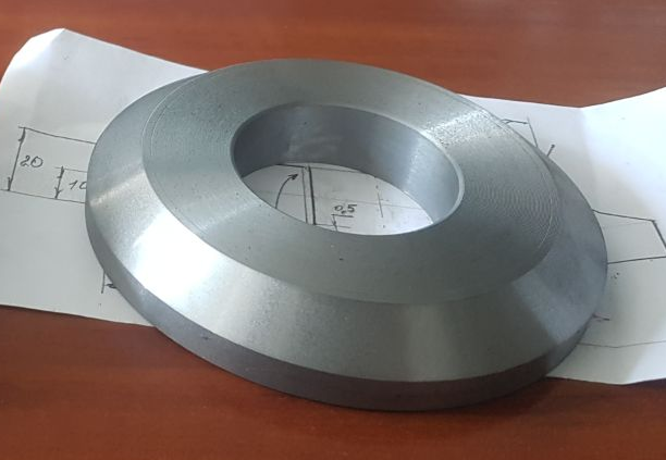

Что за МС будет если не секрет? Отверстие под 50мм катушку судя по всему и кольца 134мм?

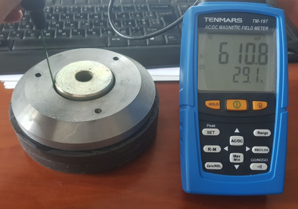

Да всё ровно так, просто одна идея появилась, потому что подвернулись почти за даром две магнитные цепи от 75ГДН-3, индукция обещает быть не шибко большой, но эксперимент немного в другом!
Конечно стоит попробовать, но в моем случае сочетание 35гдн и МС от 75гдн с разными вариантами катушек и подвесов в любом случае давали излишне низкую добротность.
Разве что высокий зазор и ундерханг лёгенькая катушка могут удачно подойти.

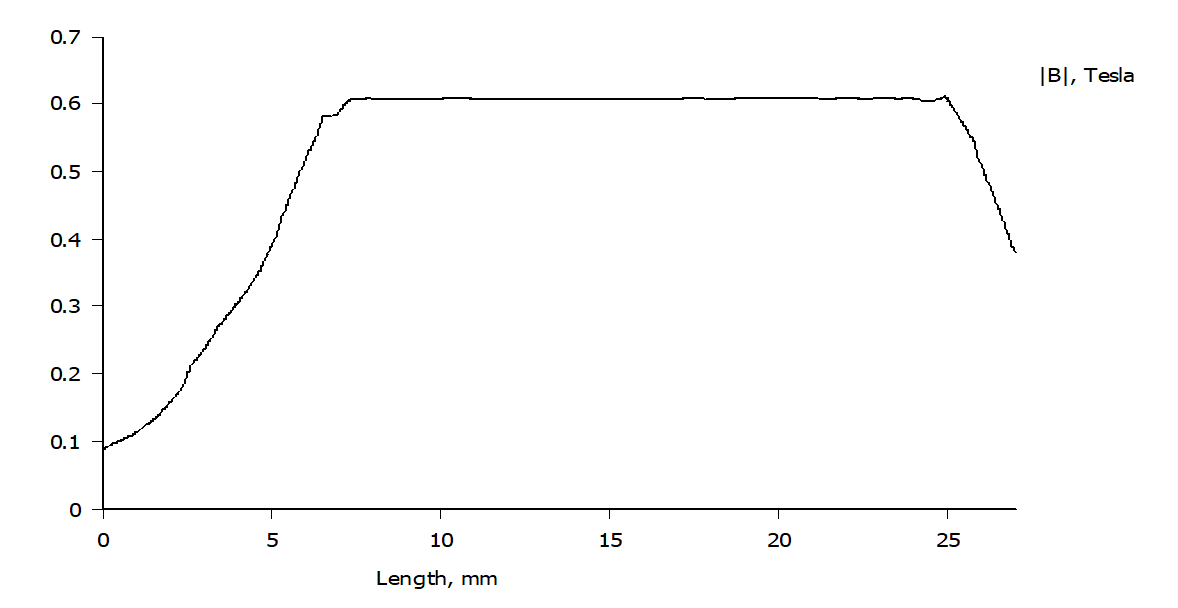

А ФЕММ что рисует? Есть подозрение, что в 20 мм все будет плачевно
Ну ФЕММ рисует не шибко и много в зазоре, но для теста должно хватить. Всегда можно отколупать фланец на 20, и вклеить родной :)
Этих данных хватает с избытком, огромное спасибо. Закончу как раз фланец для 35ГДН-1
Толстенький такой получился :)
какий зазор планируется? высота(увидел 20мм), ширина, диаметр?

Чисто методом проб на основе программ симуляторов, там тех % на уровне сотых единиц Тл, выбрал оптимально (немного лениво вылавливать блох):
Если торценуть 3мм керна, то можно получить еще + 0.02Тл, с итоговым значением 0.63Тл, но не захотел портить целый керн, так как это всё лишь эксперимент. При таком керне, всегда можно вернуть взад родной фланец 9.8мм, или вклеить 3-ий магнит по типа 100ГДН.
