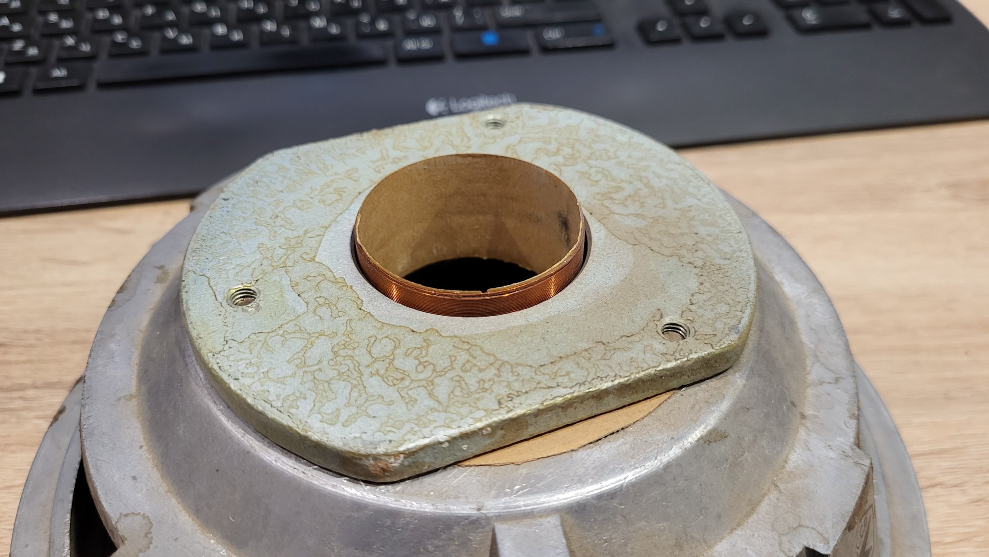

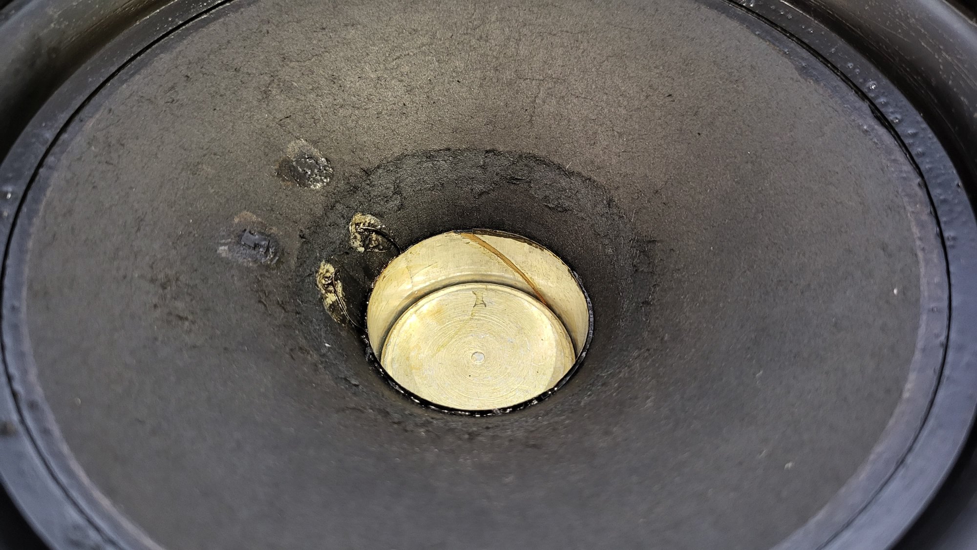

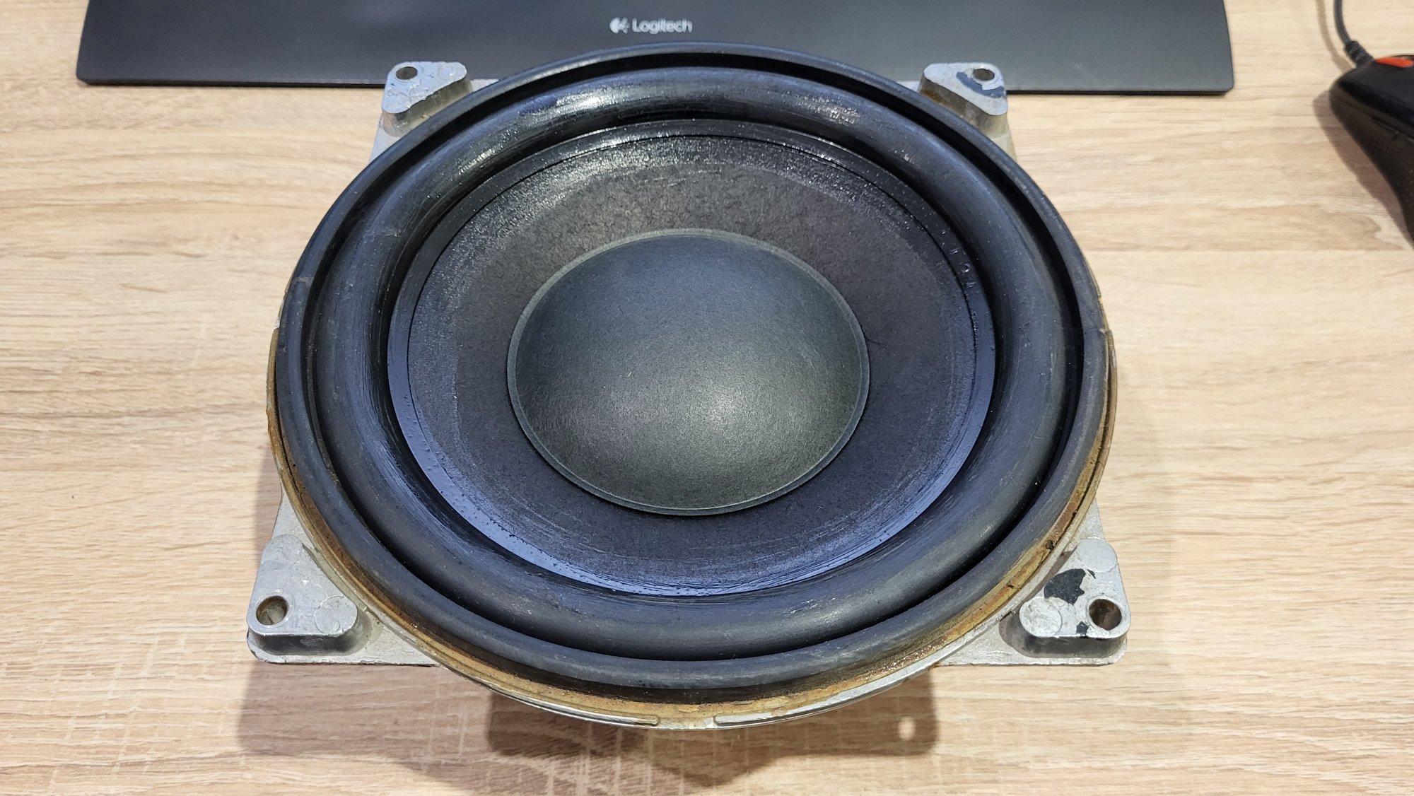

Коллеги! Мне тут перепал сабжевый динамик... Когда сковырнул его из очередной 25АС-309, то он оказался без колпака, да ещё и со следами его какого-то варварского удаления. Вот и вопросы у меня:
1) что если штатный тканевый колпак заменить на бумажный? Я ж так полагаю его тканевость способствует более лёгкому выходу воздуха из подколпачкового пространства? При этом, я знаю, есть версии басовиков этих с блястявыми колпаками.
2) что если применить колпак чутка большим размером, чтобы как-то скрыть следы демонтажа - на что это может повлиять? Ну, например, 65 мм взять, вместо 55мм штатных.

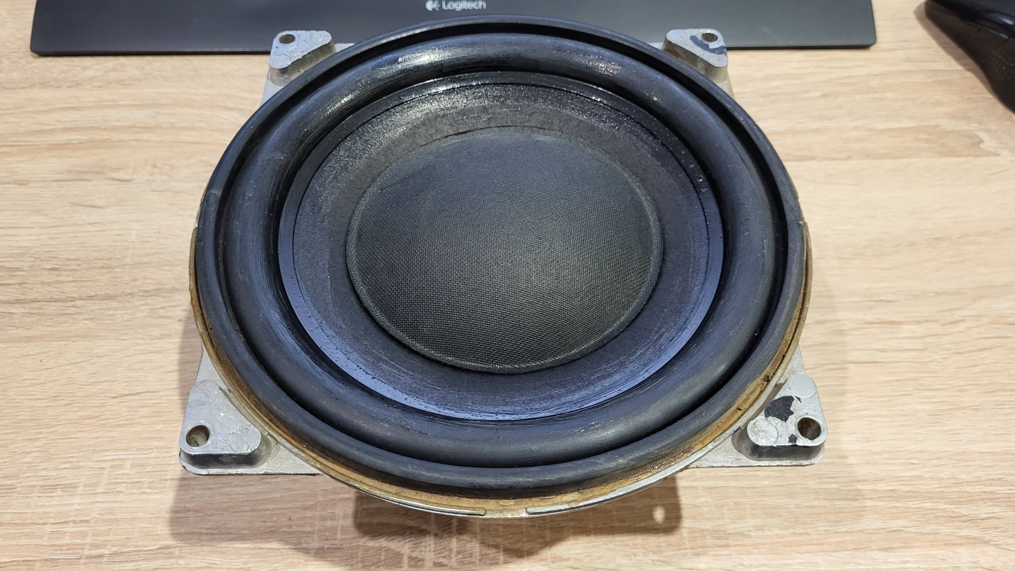

3) я так полагаю, этот динамик уже кто-то проапгрейдил, намотав катуху на люминевый каркас? Есть ли смысл остальные динамики переводить на люминий?
а понял я это, потому что второй пациент мне достался вот такой
4) просто если магнит обратно приклеить, динамик работать снова будет так же как и раньше или вот прям обязательно процедура перемагничивания нужна?

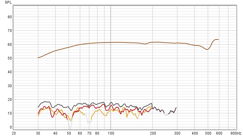

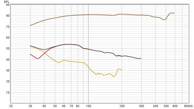

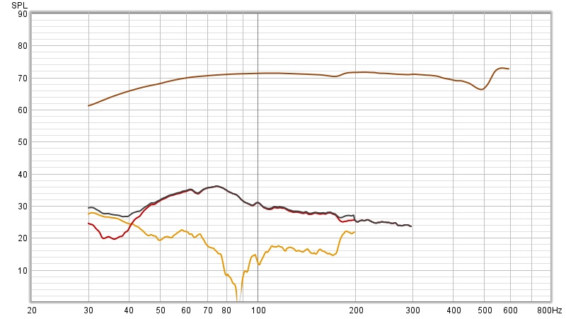

Динамик 35ГДН1-8 искажения в упор при разных уровнях мощности(нехорошо так говорить , подавал напряжение 2,8В на Клеммы).
Это при подаваемом напряжении 0,28В. Какая красотища, любо дорого посмотреть. Не правда ли?
Это на 10Дб больше. Чего это она????
Иииии....Та-дам!
Вы че - сдурели???
А это при 2,8В. Один Ватт , ребята! Вот они искажения как их нужно измерять.
"А первая картинка очень красивая, очень, но вчера. А сегодня страшная, но сегодня..."(с)
ПС Кажется, что тут такого. Вроде ничего, а только это ребята непорядочность. Впаривание
ПС Уровни 60, 70 и 80 Дб на картинках не нормированы по давлению на 1 метр.

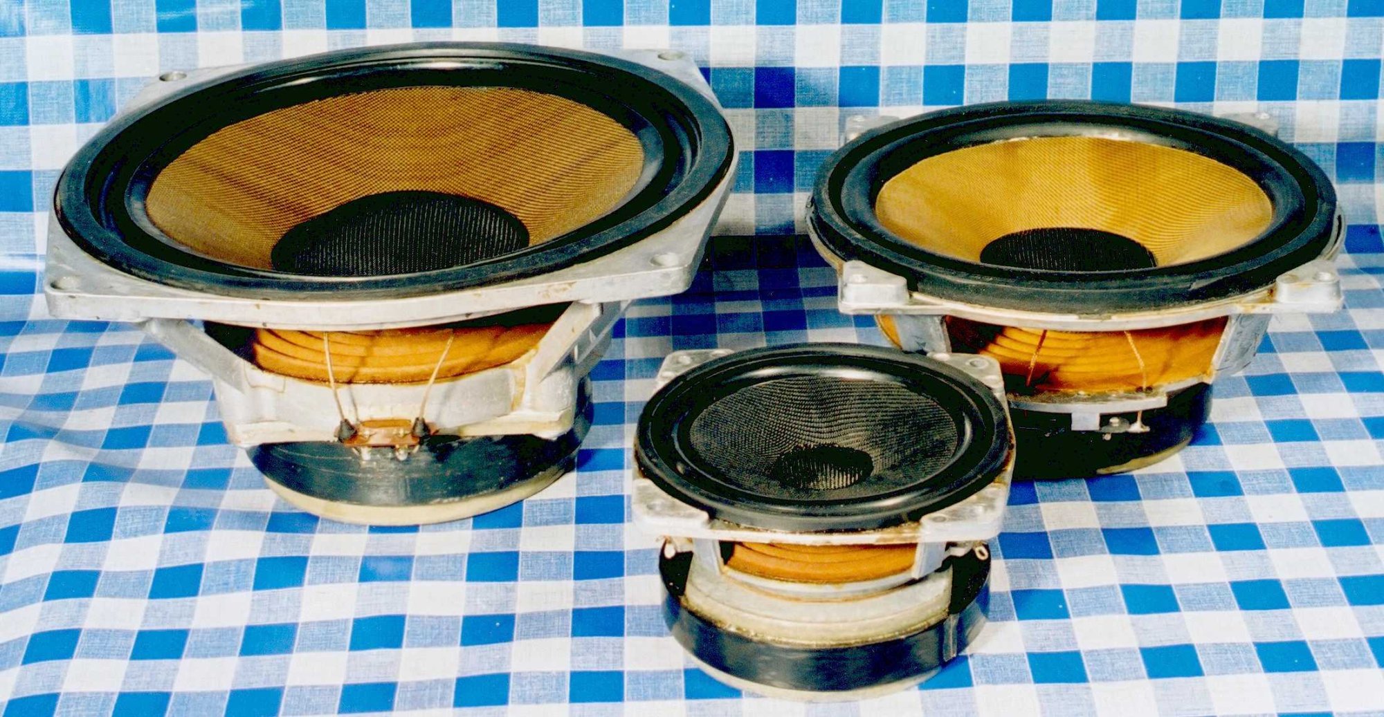

Диффузоры, рамы, МС, подвесы, у них одинаковые. Разница в звуковых катушках.
Ну и еще мелкие отличия - у некоторых подклейка подвеса сна нижнюю часть диффузора, у старых выпусков чуть другая конфигурация резины подвесов, два вида формы материалов для ЦШ. - ткань поплотнее, и сетка.

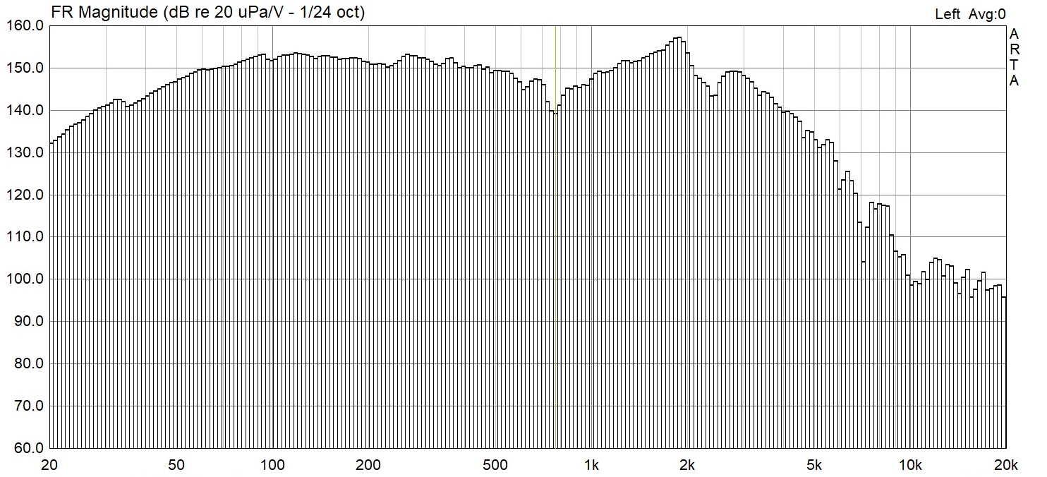

Если есть решение ставить большие колпаки, чтобы подрезать диапазон сверху, то лучше продлить каркас ЗК до упора в колпак. Это уберет его резкие паразитные резонансы на СЧ диапазоне.
Измеренный результат по такому решения в сообщении 35:
СЧ участок диапазона сглажен.
Резонанс большого колпака попадает на частоту 1800, это удобная на слух приятная некрикливая средина и если поработать с фильтром, сохранив ее, то она суммируется со средником , слитность и звучность получаются хорошими.

10ГД-30Е в корне другой динамик, у которого и катушка короче и диффузор легче, и подвес и легче и мягче, и ЦШ сетчатая, и колпачек с дырочкой и тряпочкой, и чувствительность выше и корзина с креплением только изнутри, и я считаю это лучший из всех модификаций, дает приятный звук для комнатного прослушивания в ЗЯ 30-40 литров до 1кГц.
П.С. Потом начали делать подвес из покрышки москвича в погоне за мощностью!

Резонанс даст "квик" - пик, а за ним обязательно провал.
Демпфирующие пропитки, в сочетании с конструктивным решением, - продлением каркаса до упора, помогут использовать уплощенный колпак большего размера. Что в принципе не даст разыграться "квикам", и может подвести динамик к АЧХ с самофильтрацией, когда СЧ диапазон естественным образом не воспроизводится.
Стыковать динамики с ровной АЧХ наверняка проще, чем танцевать с АЧХ - стиральной доской.

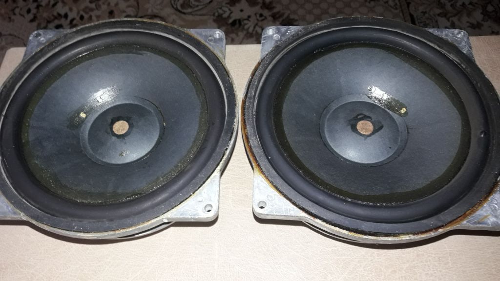

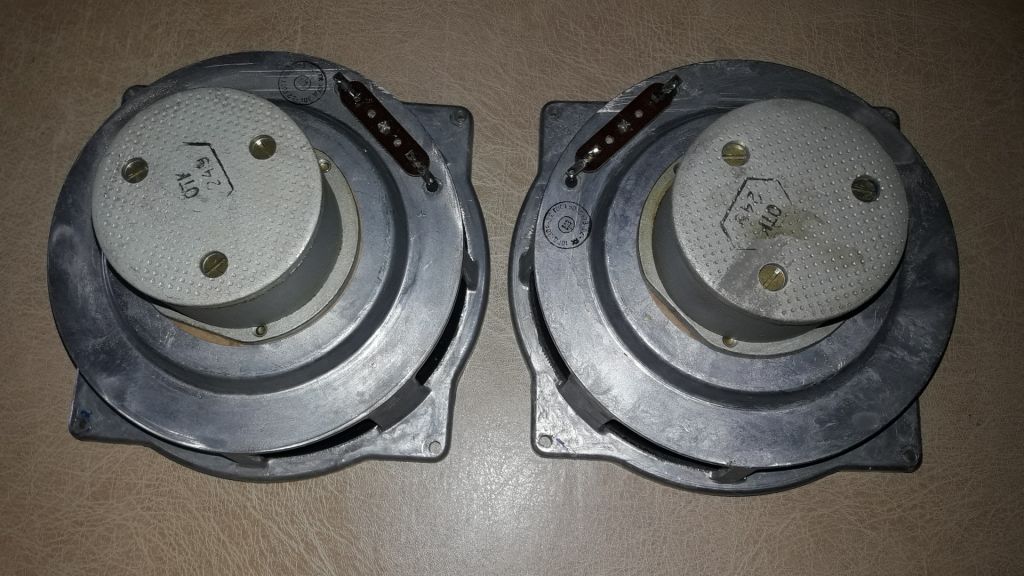

Это первые выпуски, с бумажным дырчатым колпаком. Диффузор такой же тяжелый, как и в последующих. Выигрыш в чувствительности по сравнению с 35ГДН-1 только за счет укороченной высоты намотки ЗК. Больше меди находится в зазоре, а не вне его.
В этом варианте мягкая сетчатая ЦШ, и очень мягкая резина, тяжелый толстый колпак. Что в итоге дает почти паспортный, низкий основной резонанс.
В последующих вполне предсказуемо применили более жесткий подвес улучшенной формы, более жесткие ЦШ, поставили легкую полусетку в качестве пыльника. Можно сказать, что это заводская доработка тех же самых по названию и паспорту динамиков.
