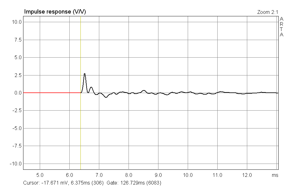

Переходная характеристика динамиков с разной добротностью не раз приводилась здесь, но почему-то мне там все видно, а выкладывающему картинку -не очень или никак :)
Принцип замера добротности по виду ПХ прост как топор. Переход от фронта импульса к полке сопровождается затухающими колебаниями, число периодов которых равно добротности.
Кто не верит-выйди вон. smile_33

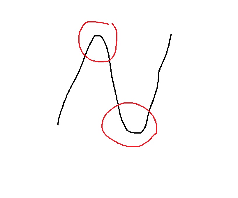

Я просто хочу посмотреть на сколько синус усилителя не совпадает с синусом динамика. :)
ну, тут увидите картину страшнее той, что вы накорябали чуть выше. Вид синусоиды, порождаемой динамиком, особенно на низкой частоте......не для слабонервных.

Оченно хочется посмотреть что нам приходит в уши. Крупным планом!
Хорошо, что я спал и не ведал, что все тут понаписали(разница 7 часов по поясному времени).

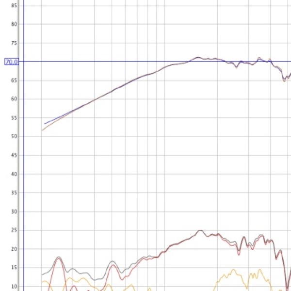

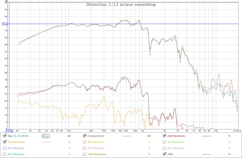

Такие измерения проводят все кому не лень. Например:
Тут вверху частотка, внизу гармоники, которые можно оценить по уровню относительно частотки.
Из представленного графика видно что синус динамика не совпадает с синусом усилителя в среднем на 45 дБ.
Нужны кривые одного колебания усилителя и динамика крупным планом для сравнения.

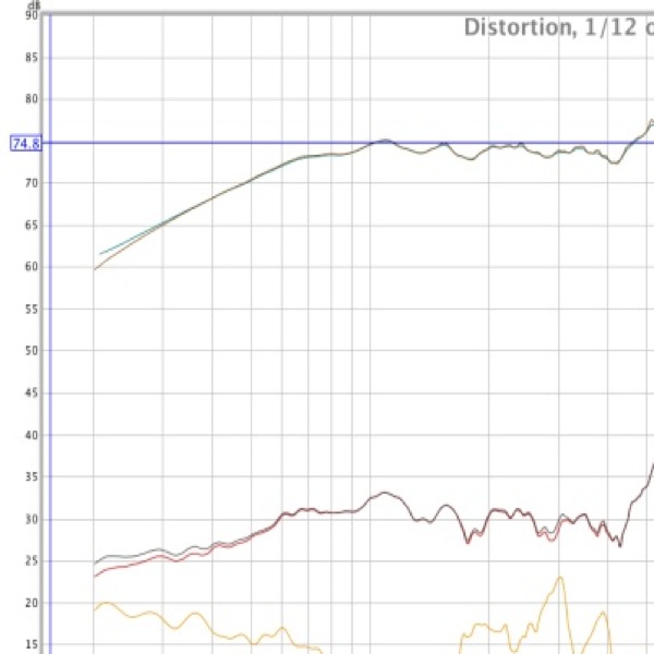

Вот крупным планом:
А вот такие же измерения другого динамика:
Если посчитать клетки, точнее их разницу, то можно определить что у первого часто на одну клетку меньше. Т.е. у первого уровень искажений на 4-5 дБ выше по сравнению со вторым или почти в 2 раза выше. Не трудно догадаться какова разница в добротностях: она тоже отличается почти в 2 раза.
Тут наглядно показано (измерено): выше добротность - выше искажения. Как известно добротность - следствие конструктива, чем хуже конструктив - тем выше добротность. Отсюда вывод: хуже конструктив - выше искажения.

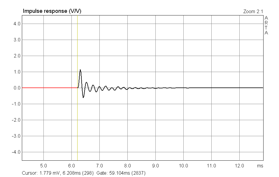

Меня никто не просил, но я постоянно привожу примеры. Вот импульс моего басовика для ЗЯ.
Это импульс, а не синус и не меандр, обращаю внимание. Расстояние - 1см.

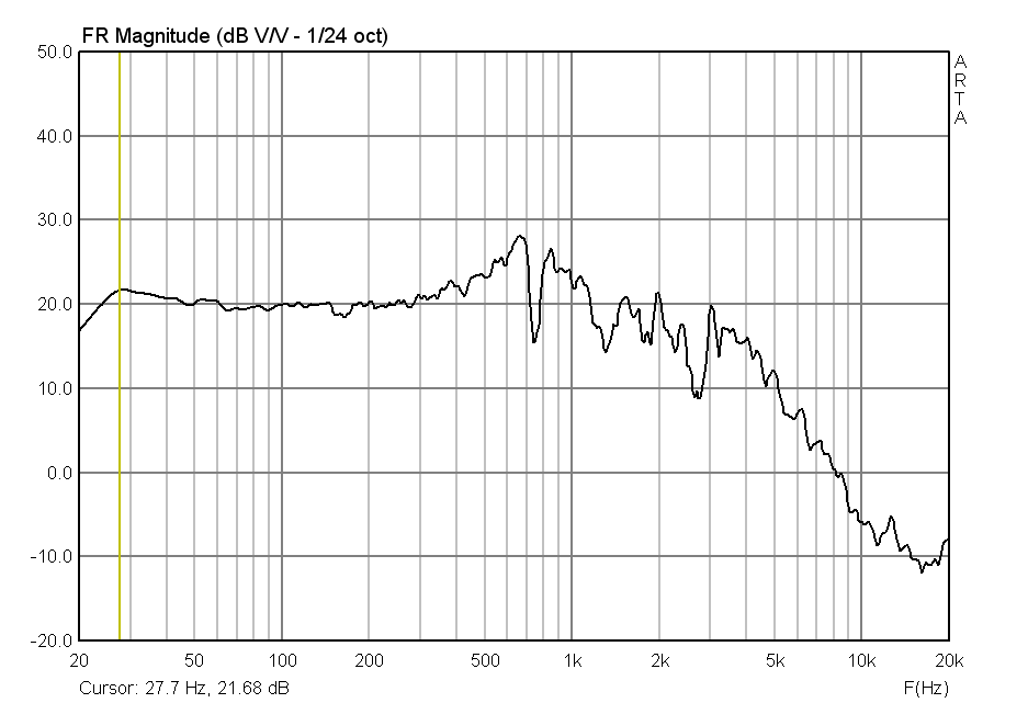

А это его АЧХ, сознательно взял сглаживание 1/24 чтобы показать поршневой диапазон. Производители немцы, дали ему в колонке раздел на 125 Гц и катушку 7,5 мГн. :(

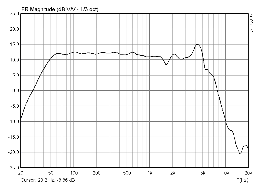

Вот АЧХ, повторяю, ФИ пока закрыт. Неужели информации недостаточно и Вам вынь да положь крупным планом обязательно один период синуса.
Зачем?? Уверяю, пользы от него будет куда меньше.

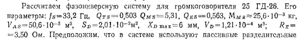

Алдошина приводила следующие, вполне правдоподобные, параметры на сей девайс :
Так что полную добротность смело пишите 0,5 .

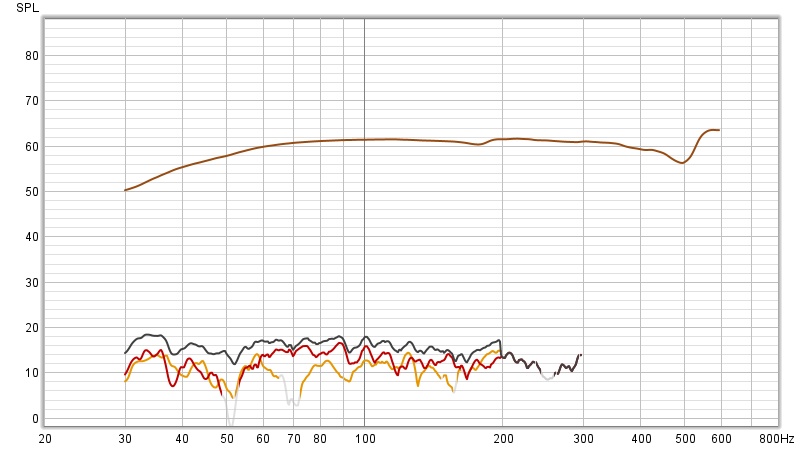

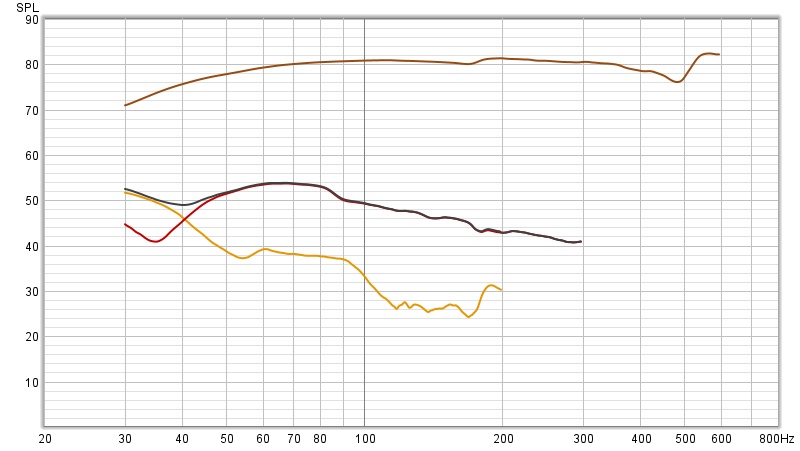

Динамик 35ГДН1-8 искажения в упор при разных уровнях мощности(нехорошо так говорить , подавал напряжение 2,8В на Клеммы).
Это при подаваемом напряжении 0,28В. Какая красотища, любо дорого посмотреть. Не правда ли?

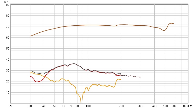

Это на 10Дб больше. Чего это она????
Иииии....Та-дам!
Вы че - сдурели???
А это при 2,8В. Один Ватт , ребята! Вот они искажения как их нужно измерять.
"А первая картинка очень красивая, очень, но вчера. А сегодня страшная, но сегодня..."(с)

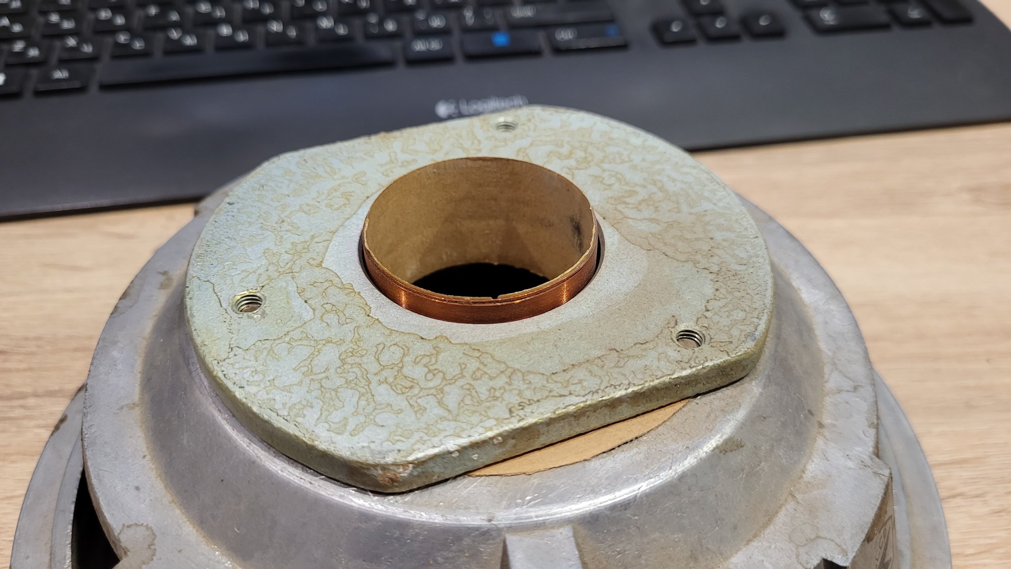

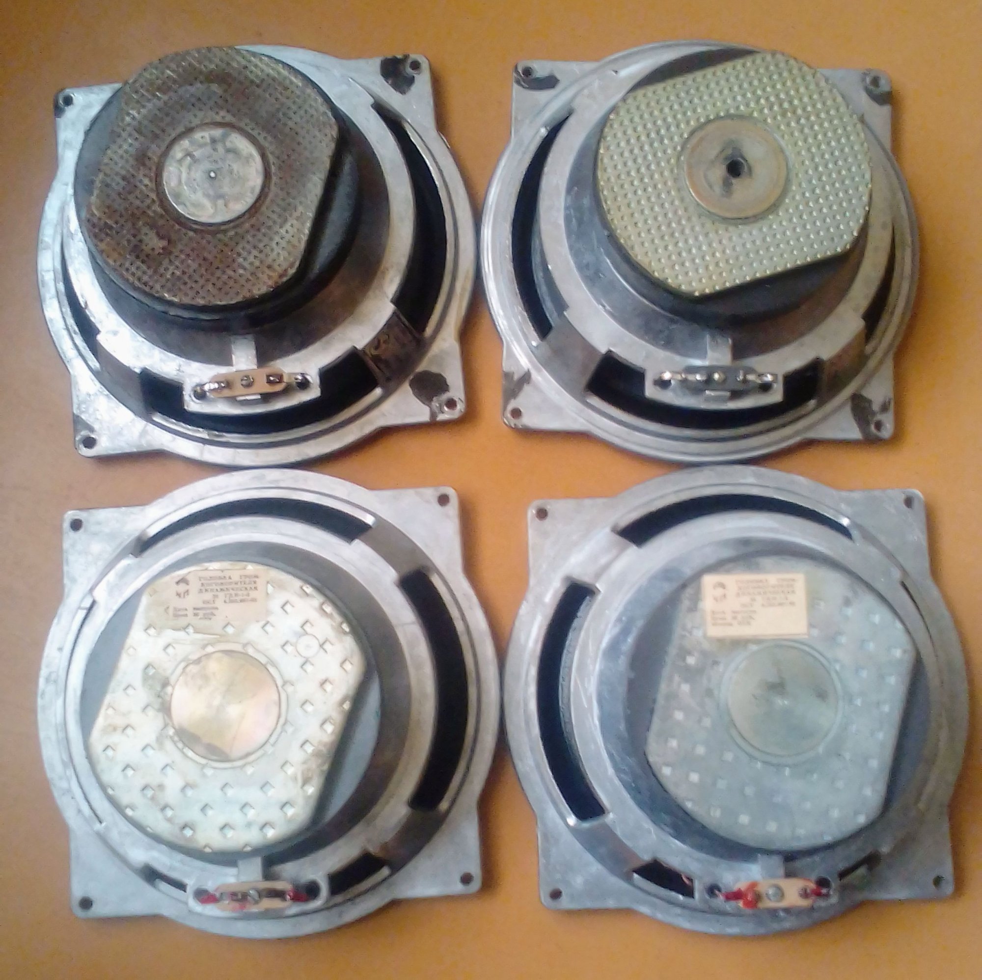

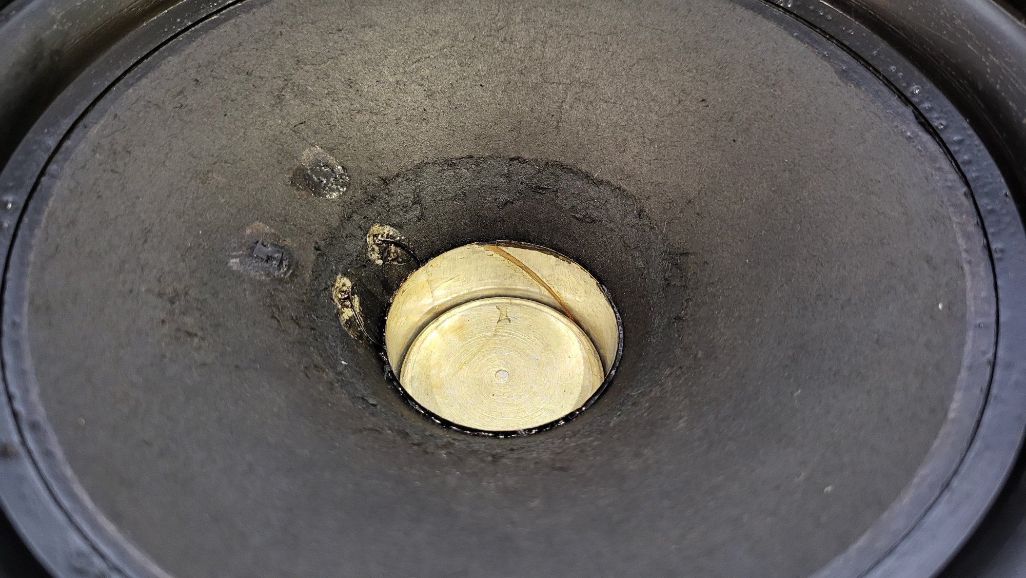

Коллеги! Мне тут перепал сабжевый динамик... Когда сковырнул его из очередной 25АС-309, то он оказался без колпака, да ещё и со следами его какого-то варварского удаления. Вот и вопросы у меня:
1) что если штатный тканевый колпак заменить на бумажный? Я ж так полагаю его тканевость способствует более лёгкому выходу воздуха из подколпачкового пространства? При этом, я знаю, есть версии басовиков этих с блястявыми колпаками.
2) что если применить колпак чутка большим размером, чтобы как-то скрыть следы демонтажа - на что это может повлиять? Ну, например, 65 мм взять, вместо 55мм штатных.
3) я так полагаю, этот динамик уже кто-то проапгрейдил, намотав катуху на люминевый каркас? Есть ли смысл остальные динамики переводить на люминий?

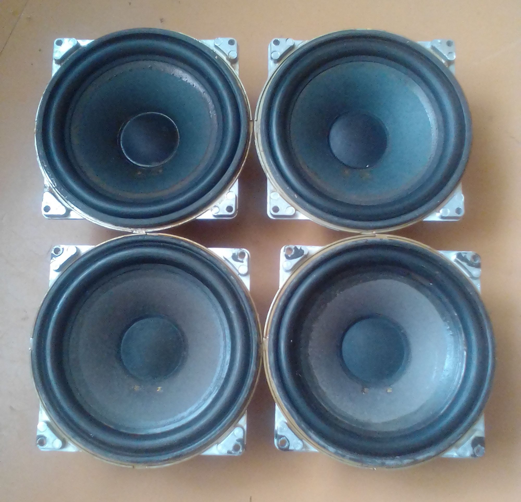

а понял я это, потому что второй пациент мне достался вот такой
4) просто если магнит обратно приклеить, динамик работать снова будет так же как и раньше или вот прям обязательно процедура перемагничивания нужна?

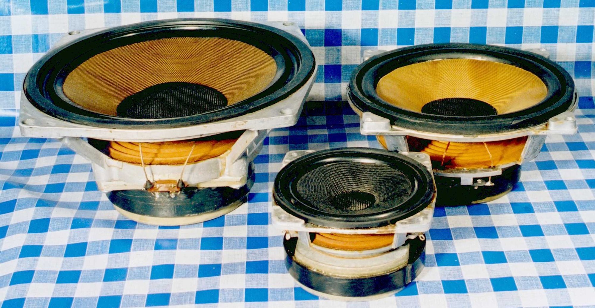

з.ы. так, не в тему, просто у себя картинку за 2004 год нашёл ))) На вегалабе кто-то вот такие делал динамики )))
Появится дополнительная поверхность, активно излучающая на ВЧ крае, что вызовет появление пика на ВЧ границе рабочего диапазона, с более крутым обвалом после него.
Совершенно верно. Нет колпачка - нечему ломаться при максимальной амплитуде со звуком удара по картонной коробке (если он недостаточно крутой или где-то помятый). С другой стороны, до ломания, воздух из-под колпачка прокачивается через магнитный зазор вдоль звуковой катушки, охлаждая её. Возникающее трение слегка уменьшает механическую добротность.
Добивались максимальной мощности, пытаясь уменьшить добротность. Без измерений теперь не обойтись.

Ну ))) Начало ТУТ smile_1 Ящик небольшим не получился ))) По поводу 3х слоёв... а как это сделать? Ну начало из центра каркаса и к краю. Второй слой с края обратно в центр каркаса. Третий из центра снова к краю и... дальше отвод как вести на другой край каркаса, просто над катухой? Как-то некрасиво получается...
Думаю, нет. Максимальную мощность-то увеличили, а мощность, ограниченную искажениями (ходом) - нет.
Ок. Ну вот сейчас у меня одна НЧ секция собрана на 3х25ГД-26Б+25ГД-26. Точно знаю, что один из динамиков у меня со слетевшими витками. Сейчас вот перепали пара 25ГД-26Б и пара 25ГД-26В новых, не паяных, в заводских коробочках. Те что 4х омные на фото выше: одна катушка люминевая, вторая в непонятном состоянии, но более-менее ровная. Получается если оставаться в 4х омах, то надо восстанавливать одну катуху, одну люминевую менять на бумажную и 2 катухи 8 омные менять на 4х омные. т.е. 4 из 8 динамиков надо делать. Я лично никогда не ремонтировал, но видел много раз как делают и из основных пока проблем для себя вижу только оправки, да станок скрутить для удобства. Не уверен, что с такими динамиками разных партий, разной судьбы и состояния мне получится собрать близкие по параметрам с теми, которые уже есть в наличии, поэтому может есть смысл раскидывать все динамики и все катушки одинаковыми делать? Ну врят ли я найду в 2022 именно такую же бумагу для каркаса, провод нужного калибра, а так сделать 8 одинаковых катушек, одинаковых размеров, одинаковых параметров, со свежим клеем нормальным, чтобы не расслаивались, да на всех динамиках и махнуть их. Однако есть некое желание сгородить именно на 4х25ГД-26х акустику, то может вообще на 16 Ом переделывать, чтобы 4 Ом получить при параллельном включении. Если по 2х омным и по 8 омным то есть информация, то 16 омную то как-то пересчитать надо. Правда там возникают уже сложности с выбором СЧ звена. Так то у меня 20ГДС1 кучка есть более-менее живых ))) Ну по паре можно бахнуть на канал точно ))) Но это уже совсем другая история!
