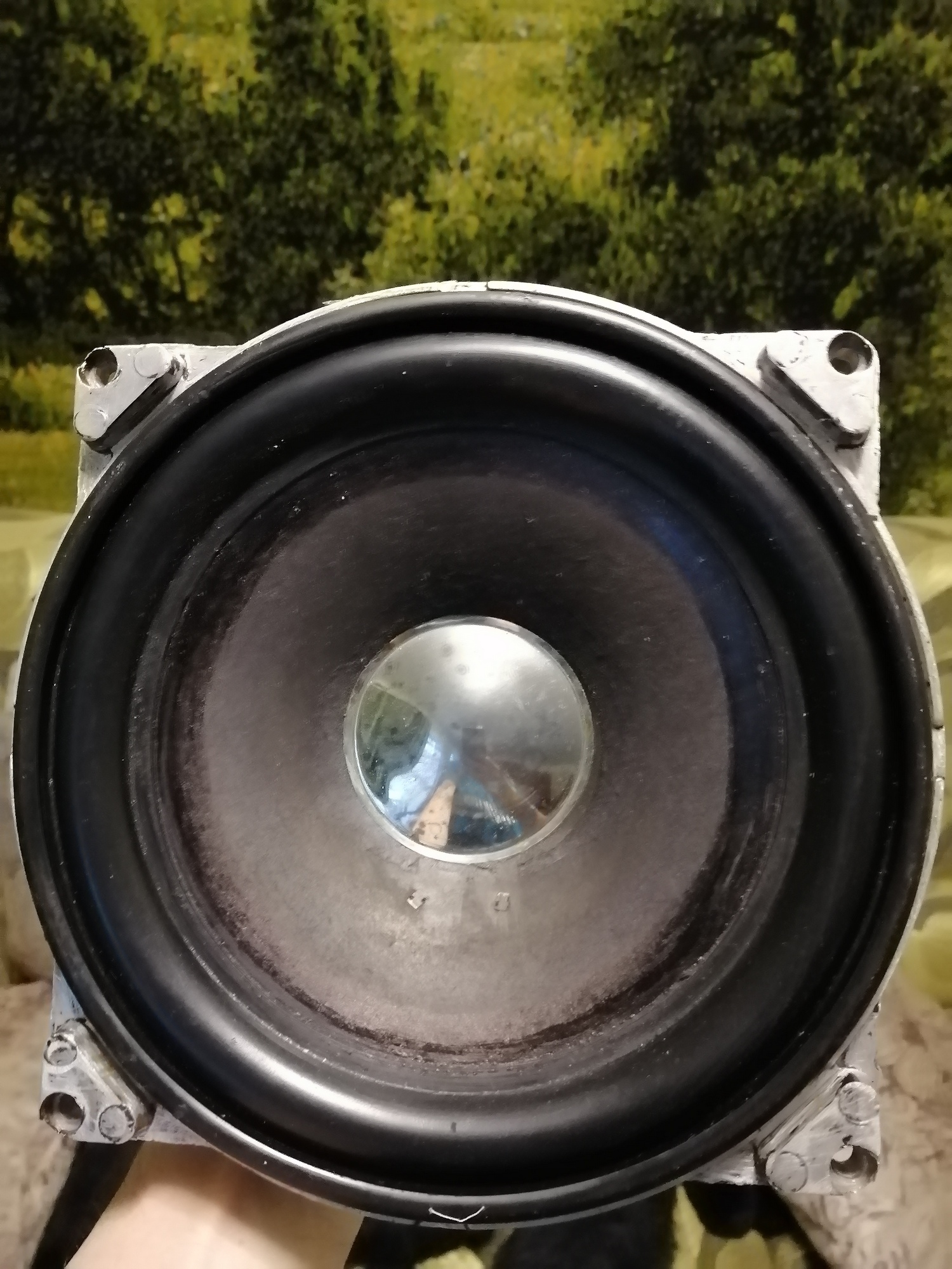

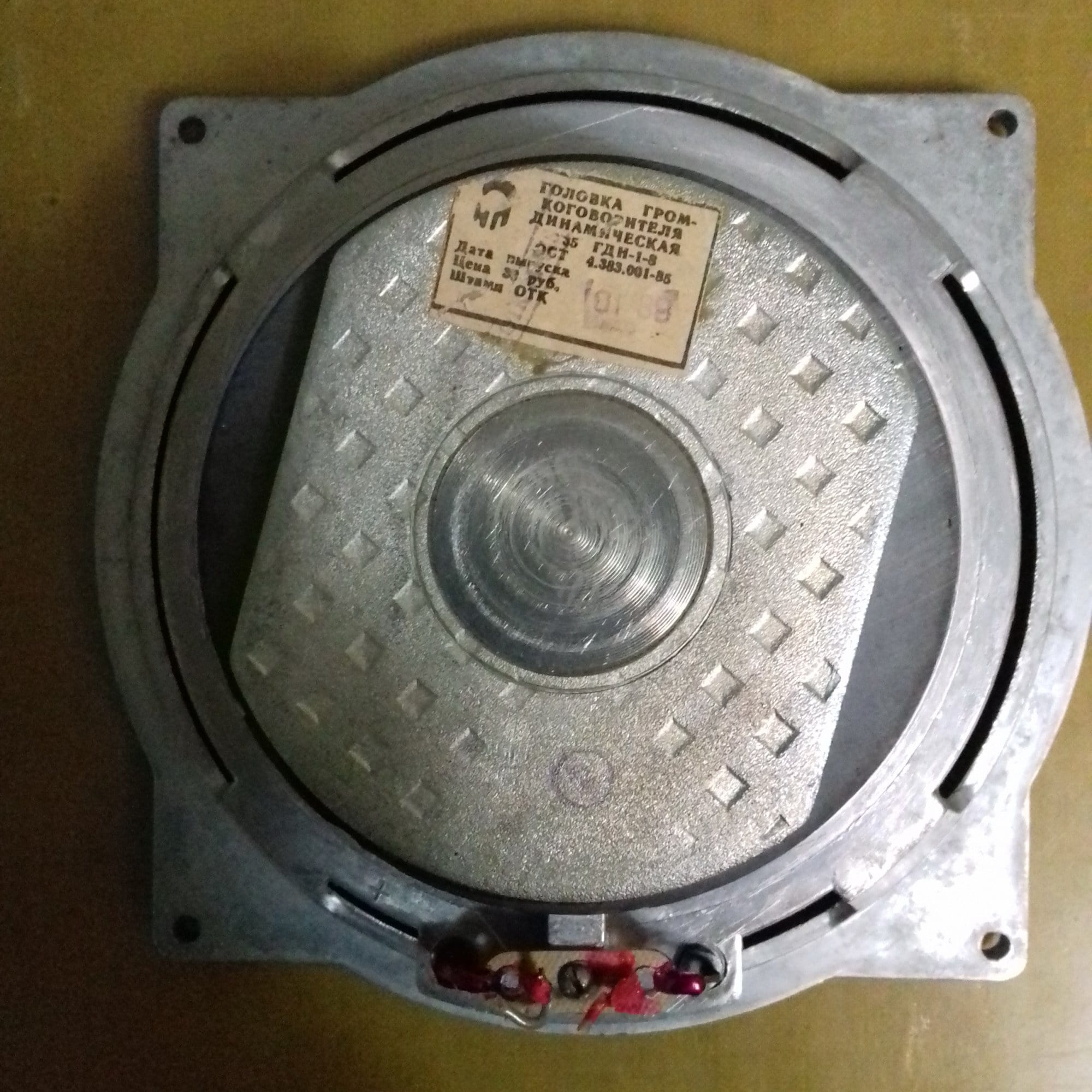

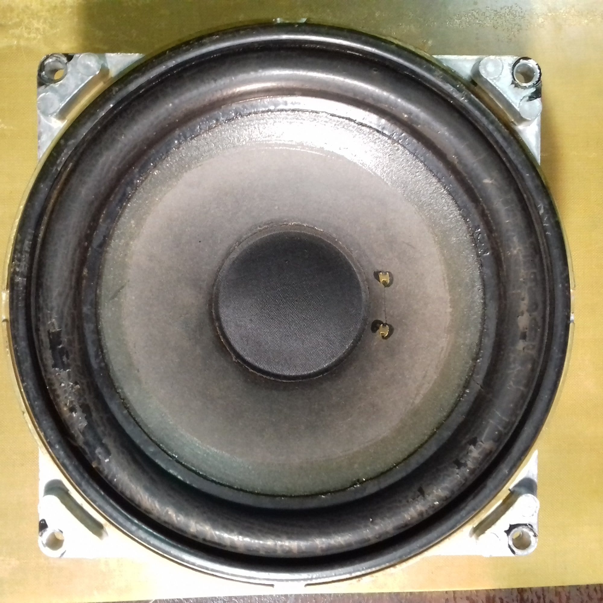

Еще раз повторюсь, все что я хотел узнать -- связываться ли с 35ГДН или не тратить время
Немного не вовремя, но ладно. В своё время я надолбился с 10гд-30б, который от 25гд-26 8 Ом отличается только немного более короткой катушкой. Более-менее оно заиграло в корпусе 55 литров, с огромным доп. магнитом, приклеенным на отталкивание. Эти динамики очень неудобные тем, что выше ~500 Гц у них резко возрастает отдача. Катушка была 2,2 мГн, по-хорошему ещё больше нужно, но не было. 75гдн-3 намного лучше, и корпус ему не нужен сильно большой.
Немного не вовремя, но ладно. В своё время я надолбился с 10гд-30б, который от 25гд-26 8 Ом отличается только немного более короткой катушкой. Более-менее оно заиграло в корпусе 55 литров, с огромным доп. магнитом, приклеенным на отталкивание. Эти динамики очень неудобные тем, что выше ~500 Гц у них резко возрастает отдача. Катушка была 2,2 МГн, по-хорошему ещё больше нужно, но не было. 75гдн-3 намного лучше, и корпус ему не нужен сильно большой.
Для 8-омного басовика катушка НЧ фильтра на 2.2 -2, 7 Мгн обычное значение, для получения спадающей плавно к 500 Гц басовой полке. а выше 500-700Гц спад растет . И уже на 2 и выше кгц работает пищала.
Не немного, а скорее - намного, но дело не в этом.
Я много раз писал: 10ГД-30Б - в помойное ведро, по крайней мере мне попадались только такие. Нужны 10ГД-30Е, "отличаются только" магнитом, но по факту это всё решает.
10ГД-30Е32 нормально играет в штатных 18 литрах без всяких магнитов. Понятно, что в ЗЧ бас будет от 60 Гц, а для ФИ нужен ящик побольше, но вот с короткой катушкой это вряд ли стоит делать.
Ящик самодельный, а динамик крепится снаружи? Если так, то вот и последствия. Микрофон в помощь.
Сильно большой - это сколько? Что в нём можно получить?

Возможно так, нет его у меня, не измерял. Но нельзя так просто сравнивать НЧ динамики 8 и 10 дюймов.
Суть в том, что по лично моему мнению, 25гд-26 не тот динамик, на который стоит тратить силы, у него помимо высоковатой добротности ещё и проблема с искажениями.
По поводу высокой добротности. 1 написана от балды, очень много чужих измерений где добротность около 0,5. Для ЗЯ - самый раз.
Про искажения сказать не могу, опять-таки, тут, наверное, надо принимать а расчет мощность. А чутьё у 25ГД-26Б никакое - последствие длинной катушки.
Когда-то хотел поменять свои 10гд-30б на 25гд-26, прогнал на генераторе, искажения в районе 200-400 Гц слышно невооружённым ухом.
Верю. А своё мнение про 10ГД-30Б я уже написал - место им на помойке.
10ГД-30Е намного лучше, если резина подвеса хорошая и используется ЗЯ, ну и мощность подается умеренная - по паспорту там всего 3 Вт что не помешала переименовать этот динамик в 20-ваттный.
Расстроился и продал. Потом в Радио №8 2008 в статье "Как выбрать динамическую головку для высококачественной АС" прочитал статью на эту тему. 25гд-26 там оказался хуже всех.
Возможно это так если покупать. А если она уже есть у автора вопроса?
Мой ответ - попробовать макет.
