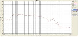

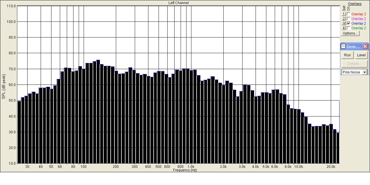

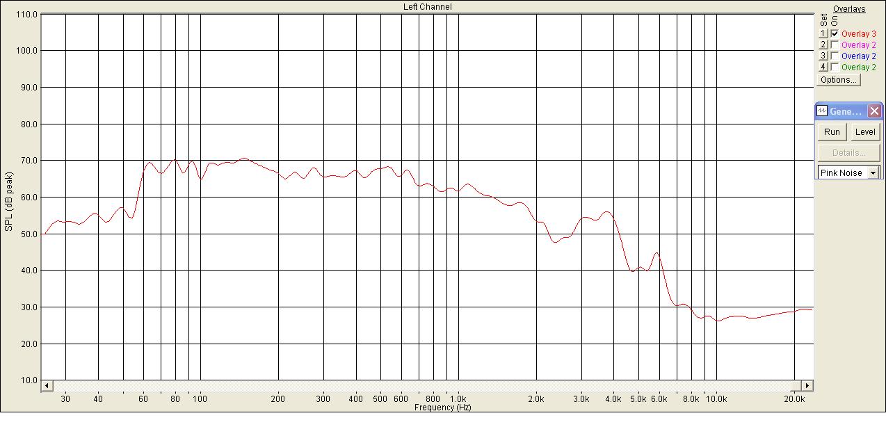

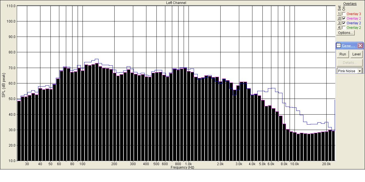

примерно 90см. Динамик размещен в 25АС-128. АС стоит на ковре на полу. Микрофон по высоте между НЧ/СЧ и ВЧ
От пола колонку поднимите на стульчик, утащите его в центр комнаты, Гляньте чуть в сторону от оси, не обязательно целиться в центр. Уровень не задирайте. а то могут пролезть отскоки от мебели .
было, колоночка стояла на стуле в глубине, край стула образовал карниз, на АЧХ дикий провал в самой важной области, я бился с ним, пока не догадался микрофон приблизить к динамику, а там ровнее ровного.
Резонансная у 10гд35 какая? На какой частоте сшивать решили?Провалы не устраняются пассивными фильтрами.
Ткните микрофон близко к динамику, увидите исходную картину поведения басовика без всяких привнесенных эффектов оформления и окружения.

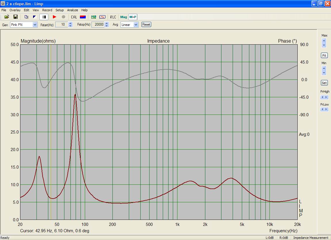

Резонансную не могу определить, т.к. на графике импеданса аж три горба - какой из них резонансный не знаю.
Но уже с али едут новые шёлковые купола, буду менять штатные.
Устранять провалы думал с помощью замены пылезащитного колпачка. Не знаю реально ли это.
Сшивать планирую штатным кроссом 25АС-128. Там НЧ в полную полосу, а ВЧ режется на 3-3,5кгц вторым порядком. Но если что готов и поколдовать с фильтром.
Менять динамики не хочу, пристраивать фанерки тоже. Хочу чтобы АС максимально выглядели как с завода.

Тряпочный колпак в 25ГД-26б не трогать, испортите все и навсегда.
"Штатный фильтр"-название звучит важно, на деле =говнище редкостное бездарное убогое.
Какой это в задницу фильтр, если басовик- НАПРЯМУЮ?
Катуха на пару мГн к басовику и звук НЧ сложился.

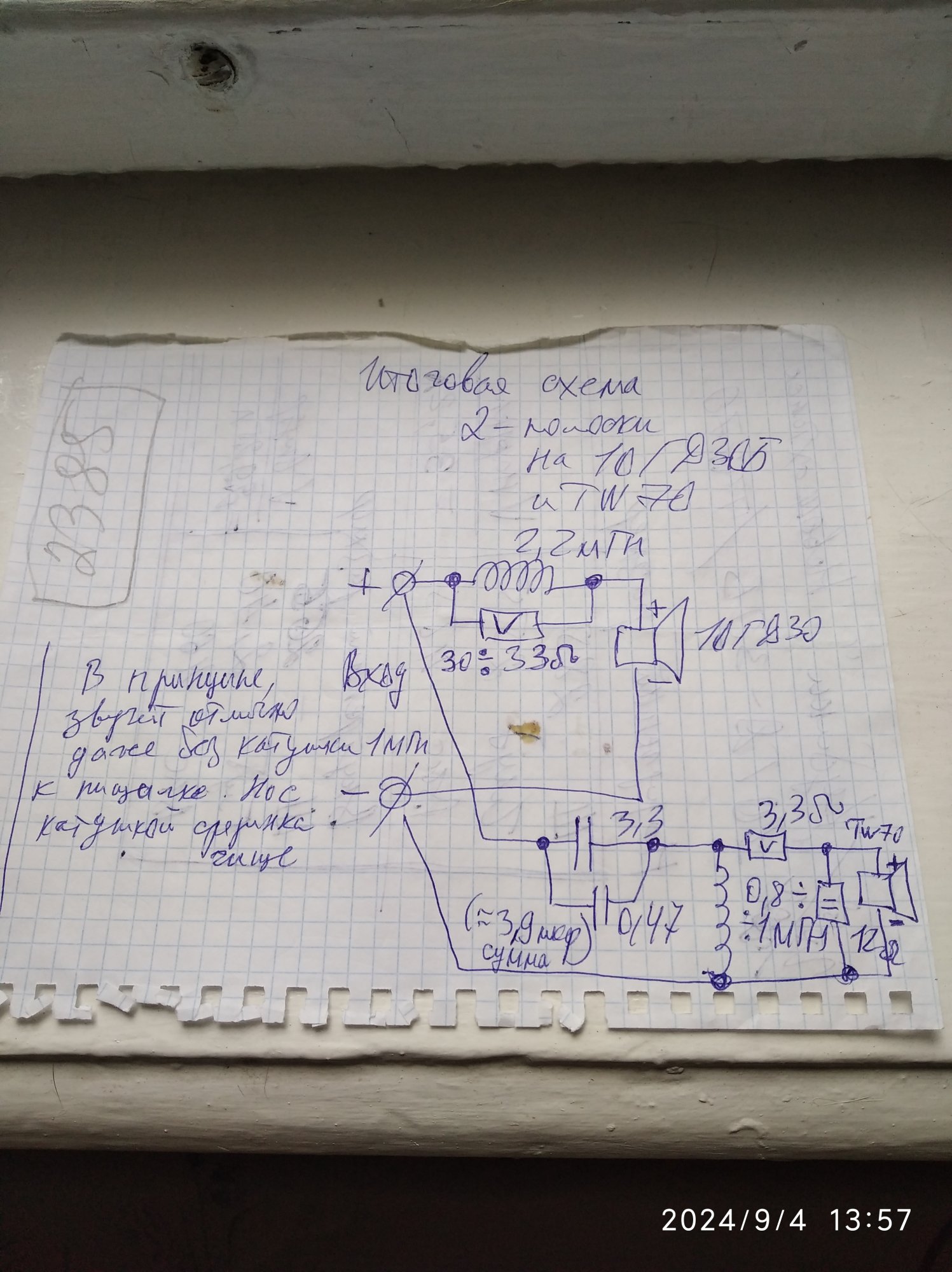

нА САЙТЕ LDS есть тема по колонкам 25АС-109 и 309, там я выкладывал готовую схему для этих колонок. И тут в клубе они есть, но искать надо.
https://ldsound.info/25-as-309/ вуаля , ищите. там есть все

25ас128-это двухполоска в маленьком корпусе с ПАС/ФИ из семейства бум-тыц.
С китайскими куполами резонанс пищалки будет ниже, но нужно отцентровать и установить по высоте.

Для 25гд26 - катушка 1.1мГн. Резистор подобрать по правому краю.

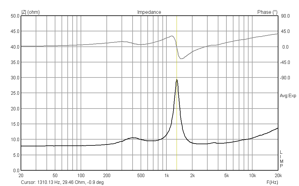

Откуда? У 10ГД-35? Похоже, выизмеряете калонку целиком, с кожурой фильтрами. Это так?
Если три горба у пищалки, это брак. Кто виноват и что делать, я писал с картинками.

Это типичный график импеданса для исправной двухполоски с фильтрами. Здесь аж 4 горба и да, определить импеданс пищалки здесь сложно, хотя резонанс на 4 кГц виден.

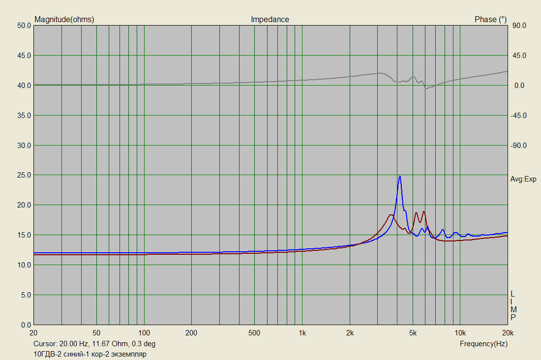

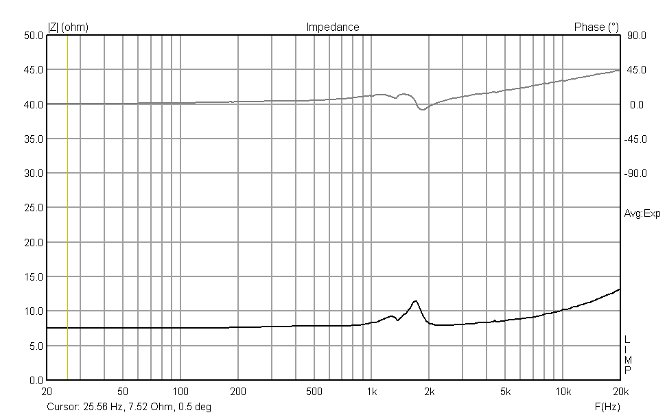

Это импедансы двух пищалок, родных сестёр 10ГД-35. Измерено без фильров. Синяя линия у нормальной пищалки, хотя я её за кампанию разобрал и почистил. Красная линия - грязь в зазоре и программа справедливо не врёт и не измеряет параметры.
Для пищалок не надо измерять параметры Тиле-Смолла, это и не всегда возможно, но посмотреть полезно, а время на мзмерение - 3 секунды.
Вот 4ГДВ-1 всё чётко видно.
А это 2ГД-36.
Пищалки очень разные, но если в зазоре много грязи, сбита центровка, сползли витки катушки, то это обычно видно на импедансе.
Это сигнал - динамик вероятно неисправен, надо разбираться.

Вижу. Спасибо. Удивляет пик импеданса у 10ГД-35, но их у меня нет, вернее один динамик лежит, но искать его и всё собирать сейчас не могу.
Просьба. Перейдите на нормальные программы LIMP - ARTA это позволит лучше оценивать, да и не верю я "вашему" аудиоинструменту, не нравится он мне, раньше пробовал, но выбросил.
Графики нормальные.
В резонанс 2 с небольшим кГц не то чтобы не верю, но тоже есть сомнения, если динамик не переделан. Может и так, но по паспорту от 2900 Гц и выше.
Второй график и верхний резонанс показывает что что-то не в порядке.
При грязе в зазоре и т. п. резонанс повышается, но здесь этого нет. Значит какой-то паразитный резонанс, что-то дребезжит, может сама мембрана, может какая-то воздушная полость.
Надо первым делом снять "декоративную решётку" (рассеиватель) и посмотреть что будет. Может мембрана плохо прижата, что-то недовинчено. Причем второй резонанс не на удвоенной частоте.
По хорошему надо разбирать и смотреть.

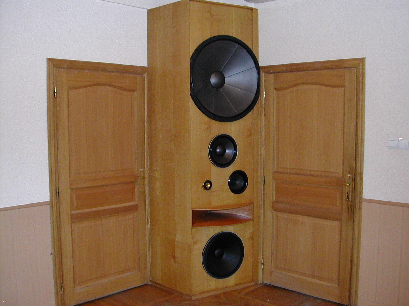

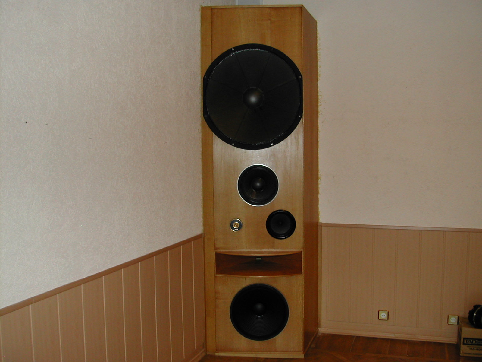

Я в середине 80х собирал такие колонки на 2х 10ГД30 будучи студентом. К ним шли 10ГД36 и 10 ГИ. И что интересно в таком же размере с точностью до сантиметра. Случайно. Тогда интернета не было.
Сравнение показывало что они выигрывали по низам у Корветов на 35ГД-1 на малой громкости. На большой уже было одинаково. Но уступали по максимальной мощности. При максимальном увеличении громкости за мои колонки становилось страшно раньше чем за Корветы.
В 2005 тоже думали, что за счет одного лопуха добудем настоящий бас от 20 Гц.
Сейчас сделал бы иначе и гораздо гораздее. Набрал бы площадь четверкой 18" с рупорной дудкой в центре. (TAD 1801 в самом низу) Стык на 500, полоса до 12500 без завала .С большим выигрышем по затратам.А тогда повелись на рекламу великих басовиков
