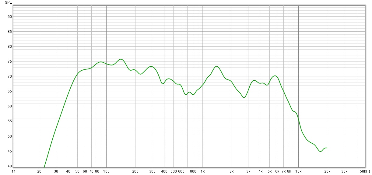

И здесь хороший помощник - LIMP, вот какую картинку он выдал когда щели не были видны глазом вообще.
Вот эта зазубринность и есть щели. Здесь один НЧ динамик без фильтров.
А вот с фильтром. Зазубрины ниже 100 Гц исчезли.
Считается что горбы верблюда должны быть равны по высоте, но это зависит от настройки.
Горбы с зубами одинаковые и выровняли их щели, а частота настройки ФИ примерно 65 Гц. После заливки частота настройки того же самого ФИ стала 45 Гц. Бас (и не только) у этого варианта намного лучше.
В ЗЯ щели тоже дадут искажение линии. Это можно увидеть на опытах с 25ГД-26.

Мне бы подкорректировать провалы в области 400-1000Гц и 2000-3000Гц
Чтобы сшить 10ГД-35
