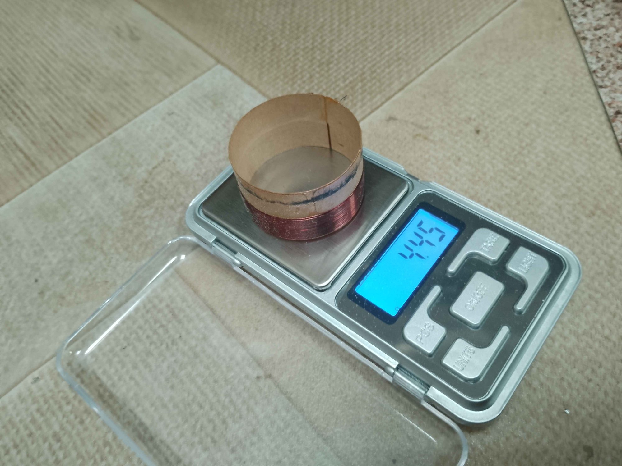

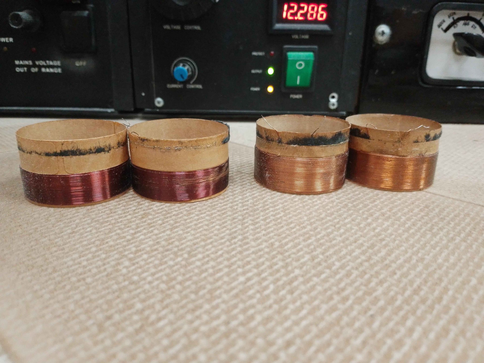

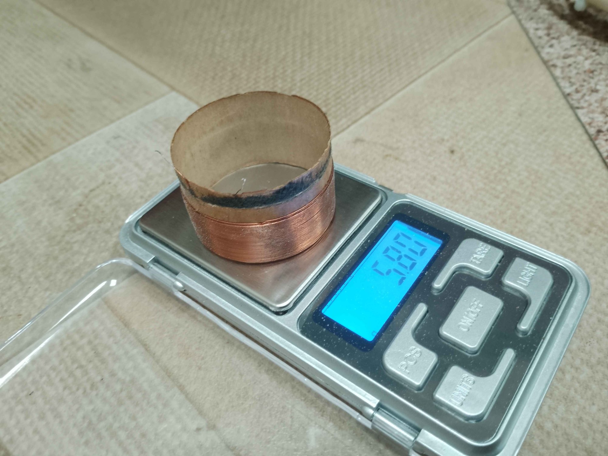

поясню. В течение нескольких лет поменять свои же ГОСТы, по новым ГОСТам поменять названия куче изделий, в итоге они одновременно гуляют с разными именами . И как эту бредятину назвать , и ради чего все затевалось?
Десятиваттник вдруг стал тридцативаттником, не поменяв конструкции. Чувство собственного достоинства утроилось или за лишние ватты стали доплачивать заводским?
Катушки 10ГД-30Е - слева, 25гд-26Б - справа
Вес

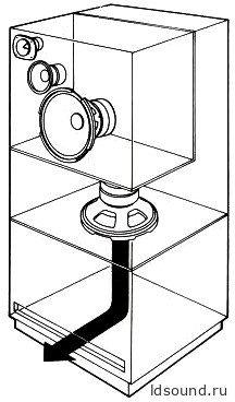

А еще чисто теоретически.
Если взять за основу https://archive.radio.ru/web/1998/02/019/ в части ящика собственно. То есть по тем чертежам собрать ящик и как предлагал Александр выше -- взять и СЧ/ВЧ сунуть в какой нибудь диалог-свен, вопрос: насколько оптимально расположение НЧ динамика как в конструкции в статье?
Еще раз повторюсь, из этой статьи речь идет только об ящике под НЧ, остальное сбоку где нибудь в скворечник от чего нибудь готового.
Убедительно, все понятно без комментариев. Среднехода превратили в длиннохода со всеми вытекающими.

Если взять за основу https://archive.radio.ru/web/1998/02/019/ в части ящика собственно. То есть по тем чертежам собрать ящик ...насколько оптимально расположение НЧ динамика как в конструкции в статье?
Такое расположение типично для сабыуферов (но динамик смотрит вниз, в пол), практически больше никто и нигде его не применяет. Думаете просто так?
А делать чтобы он смотрел вверх, а остальные торчали где-то СБОКУ... smile_15
Ищете приключений?
Тогда лучше вариант - НЧ в своём ящике снизу, а наверху что угодно, это почти трифоник. Это не плохо, но это поле для опытов. Я как раз агитирую за него, но вместо динамиков в потолок, советую сверху просто ОЯ,
Делали
и наверняка делают. Сабов с таким расположением и в современной акустике полно.
Делали
Эх, Игорь Германович! Кто-то Вас (или тебя?) укусил - читаешь по диагонали, остальное - домысливаешь.
Я вроде бы ясно писал что НЕ ДЕЛАЮТ колонки у которых НЧ динамик смотрит ВВЕРХ, а ты показываешь вполне банальную конструкцию когда НЧ динамик стоит в классическом ящике, смотрит вниз (как в сабвуферах) и излучает "с лица" и внизу (на фото не всё видно, непонятно, дует он только через щель или нет).
И мелкие динамике стоят по КЛАССИКЕ - СВЕРХУ, а не где-то сбоку.
На мой взгляд инерция и тупость мышления не позволила поставить мелкие динамики открыто, я постоянно призываю к такому варианту.
И сделано странно. Обычно для самбухерного динамика ватку не кладут - не работает она на басе. А здесь - наоборот, но вот у СЧ динамиков ватки почему-то нет, непорядок. Самбухерный динамик включен вообще без фильтра, напрямую? Странное решение.
Так что это обычная конструкция в отличие от "ненеправленной".

Игорь Германович! Может я и тупой, но картинки вижу. Но хрен их знает.
Здесь бандпас. Хорошее решение для папуасов из племени малабасса любящих одну ноту своего людоедского барабана. Как всё это стыкуется с динамиками в ЗЯ сверху - не знаю, боюсь что будет провал между subbass и bas, а может бас из щели будет отставать. Обычно одного сабвуфера хватает на пару АС.
Но опять, возвращаясь к началу. Ничего необычного - сателлиты на басовом блоке. Какое отношение всё это имеет к 25ГД-26?
