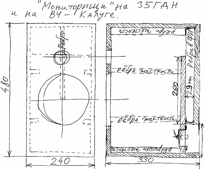

Мониторищи.
Увеличить размеры только высоту до 55 см и ширину до 27 см.
При этом надо сохранить площадь сечения и длину фазоинвертора.
Длину – просто сохранить (260мм).
Так как ширина просвета трубы ФИ увеличилась в (270 – 32 = 238мм)/(240 – 32 = 208) = 1,144 раза, то зазор трубы ФИ надо соответственно уменьшить в 1,144 раза, то есть – до 29мм/1,144 = 25мм.

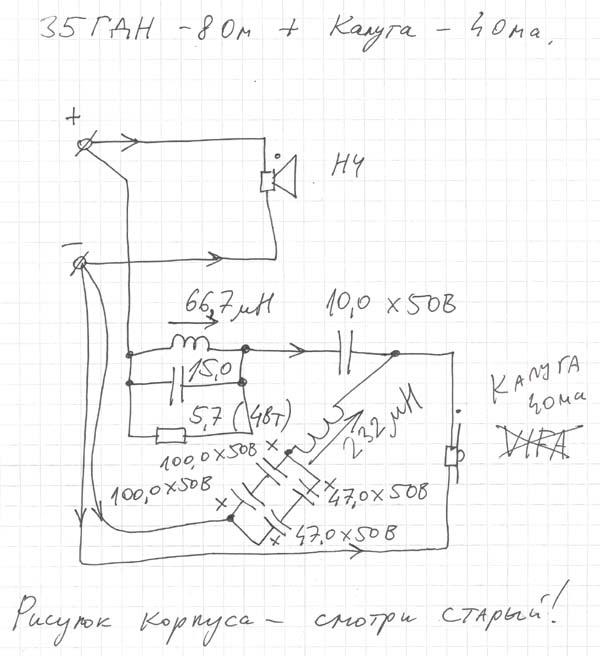

Это из моей переписки с Александром Клячиным лет 15 назад. Чертеж корпуса сейчас поищу.
По корпусу вопросов нет, нормальный корпус.
Кстати я верно подумал чей это чертеж, да и схема фильтра так же подсказывает.
Еще не собирали?
Не понял, в чем кайф включения 35ГДН напролом с одновременным давлением прыщиков в ВЧ звене?
Кайф только в "поддержке" советско-российского производителя или в употреблении того что лежало в чулане. При всём моём патриотизме и желании чтобы стало "Российское - значит отличное!", действительность иная.
Поэтому я зачеркну на схеме фильтров Калуга и подчеркну Vifa. Подключение 35ГДН совсем без фильтров тоже не лучшее решение, скорее всего это желание отпустить 35ГДН как можно выше. Безусловно, работать будет, но наверняка не лучшим образом.
Я за "гибридный" подход. Это значит - берём удачный советский динамик ( и это скорее всего будет НЧ-СЧ т. к. с пищалками положение дел было неважное) и добавляем к нему хороший бюджетный забугорный динамик-пищалку СЧ-ВЧ.
Пусть ему поикается, но Бокарёв именно так и поступает, это рациональное решение вопроса.
Как раз сейчас у меня работает пара 15ГД-17 + Visaton TW-70. Пара подходящая по цене и качеству, простые фильтры второго порядка, звук нравится, и мне безразлично, что они из разных стран и веков, важен результат.
НЧ советские все либо хорошие, либо очень недурные, их можно использовать абсолютно смело.
А вот со средниками - беда. Хороший средник лишь один - 30ГДС-1-8. Остальным нужны костыли.
(хотя умеючи можно и 15ГД-11 победить, что и сделал А. Бокарёв). А пищалки ВСЕ требуют переделок из-за низкой культуры труда на наших заводах. Если их переделывать, то можно применять. Процент относительно "хороших" пищал (то есть применимых без переделки) из, скажем, 10ГД-35 по моему опыту - 15-20%, то есть один из пяти-шести. Но опять же они все на полосу не ниже 5 кгц.

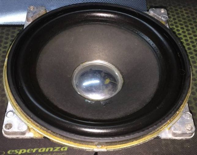

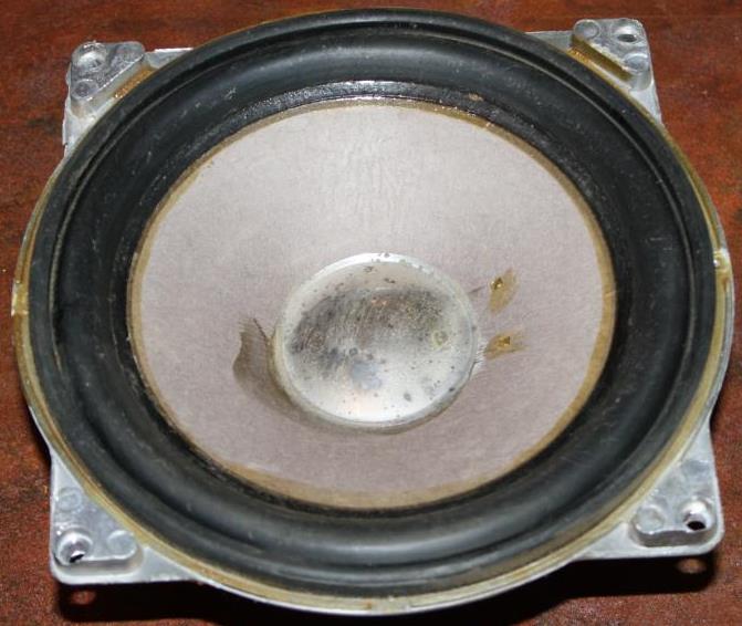

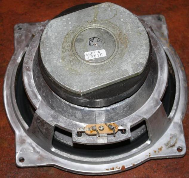

35гдн-1-8 с блестящим пыльником:

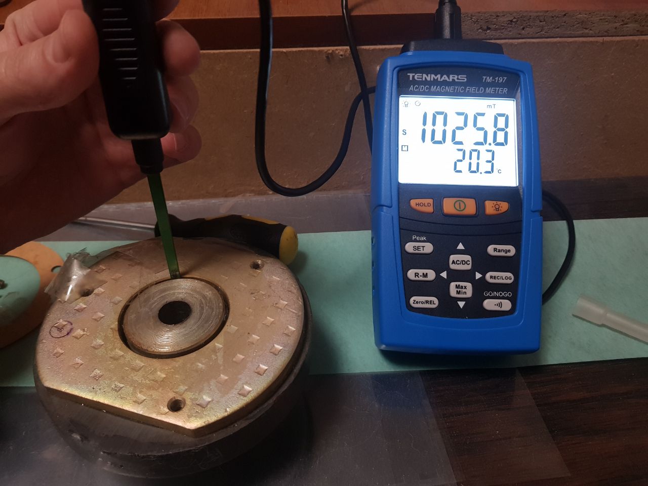

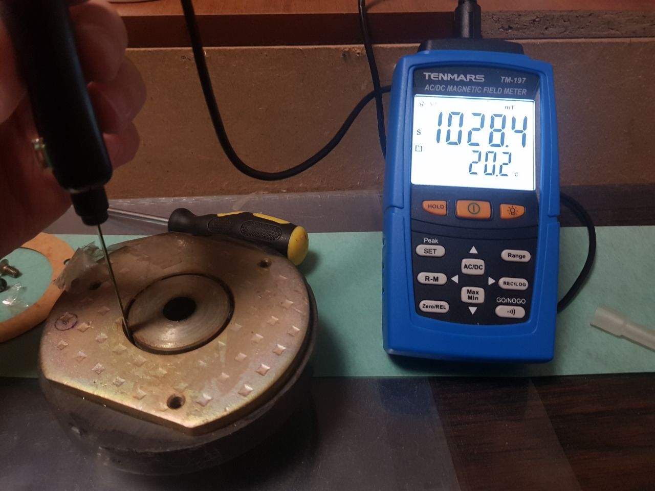

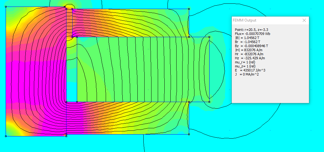

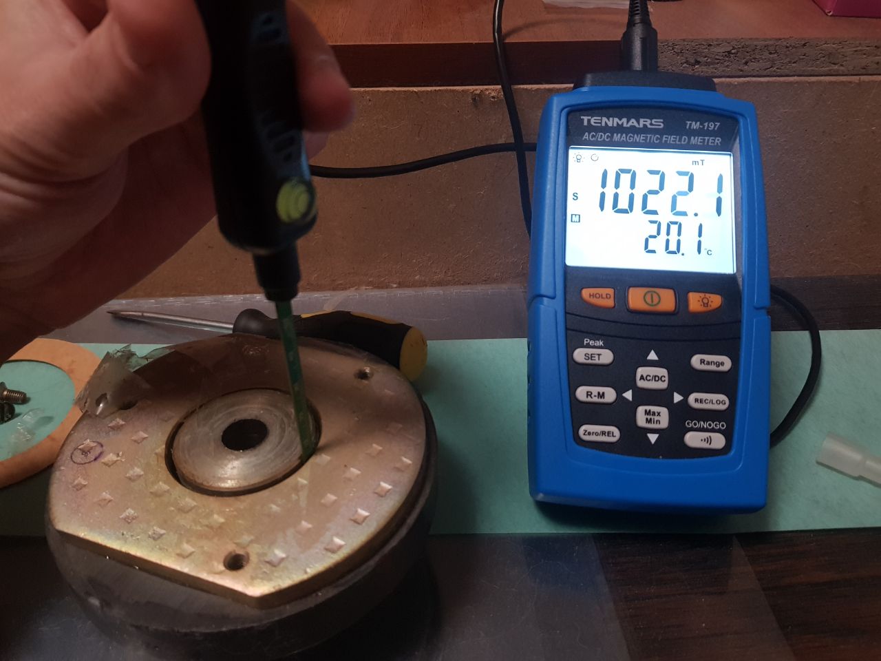

Измерил индукцию в зазоре магнитной цепи от головки 35ГДН-1-8 (отверстие в керне сверлил более 10 лет назад)
Какой диаметр отверстия?
10мм
Модель FEMM даже даёт схожие результаты, с учетом идеализированных данных, индукция 1.045, что даже очень близко к реальным
10мм
Наконец-то анафема с FEMM снята!
На родном динамике флянцы изготовлены с вырубленной, более узкой полосы, Вы в программе это как-то учитывали или нет? Я вот не приложу ума как это делать со всякими криворадиусными деталями.
Посмотреть вложение 77585Посмотреть вложение 77586Посмотреть вложение 77587
Я как то про отверстие и забыл.
А что фем скажет если отверстия не будет?
Значит нужно проверить прибор как писал Дмитрий. Два прибора не могут не ошибаться)
Померил несколько сотен цепей 10ГД-30 и их клонов, прибор раз 10 носил сверять как с эталонами, так и с другими приборами.
Больше единицы там может быть только если у фланца огромные фаски, т.е. цилиндрическая часть зазора заметно меньше толщины фланца.
Если цепь перебрать, шлифануть фланцы, сильно сжать при склейке чтобы лишний клей выдавился, то можно до единицы дотянуть, но опять же при наличии фасок. Изредка попадаются фланцы практически без фасок - тогда единица недостижима.
Есть один способ. Магниты все разные, изредка попадаются слегка увеличенного диаметра (112-113 мм), тогда можно за единицу запрыгнуть. Но это большая редкость. Ещё все диаметры разные. Можно выбрать керн по-больше и фланец по-меньше - тогда тоже за единицу зашкалит.
Когда 10 раз носили прибор, его как то подстраивали с эталоном или он всегда соответствовал? На моих цепях 10гд-30 намеряли 1,05 Тл прибором ЭМ4305.

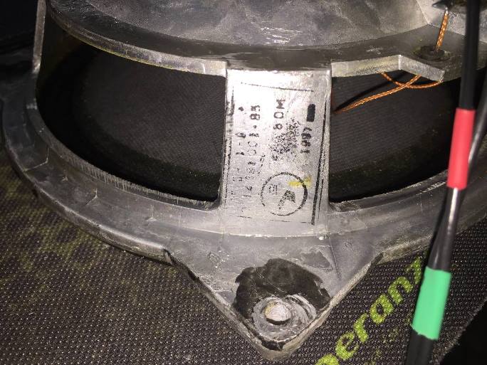

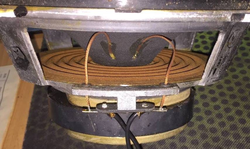

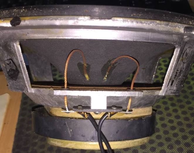

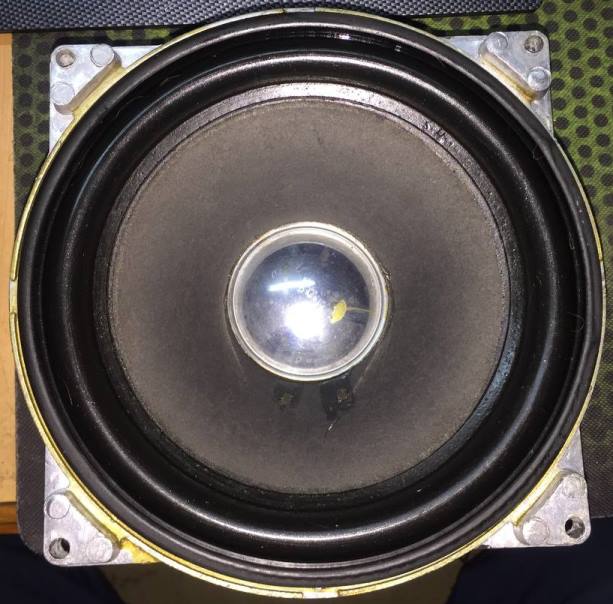

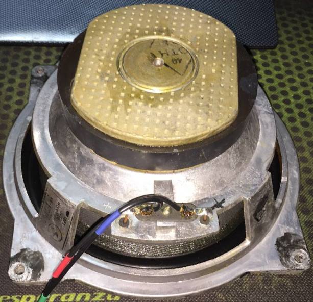

35ГДН-1-8 Веговские​
Динамики без вмешательств, не считая 2-х недельной промазки подвеса с двух сторон восстановителем резины. Стоят в 25АС-109-2.
photo_2_2024-03-25_10-58-00.jpg photo_4_2024-03-25_10-58-00.jpg photo_1_2024-03-25_10-58-00.jpg photo_3_2024-03-25_10-58-00.jpg photo_5_2024-03-25_10-58-00.jpg photo_6_2024-03-25_10-58-00.jpg
Параметры интересные - добротность высокая. Мультиметр показывает так же 6,3 Ом.
