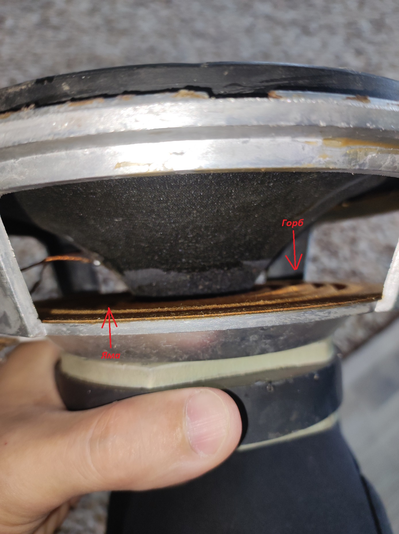

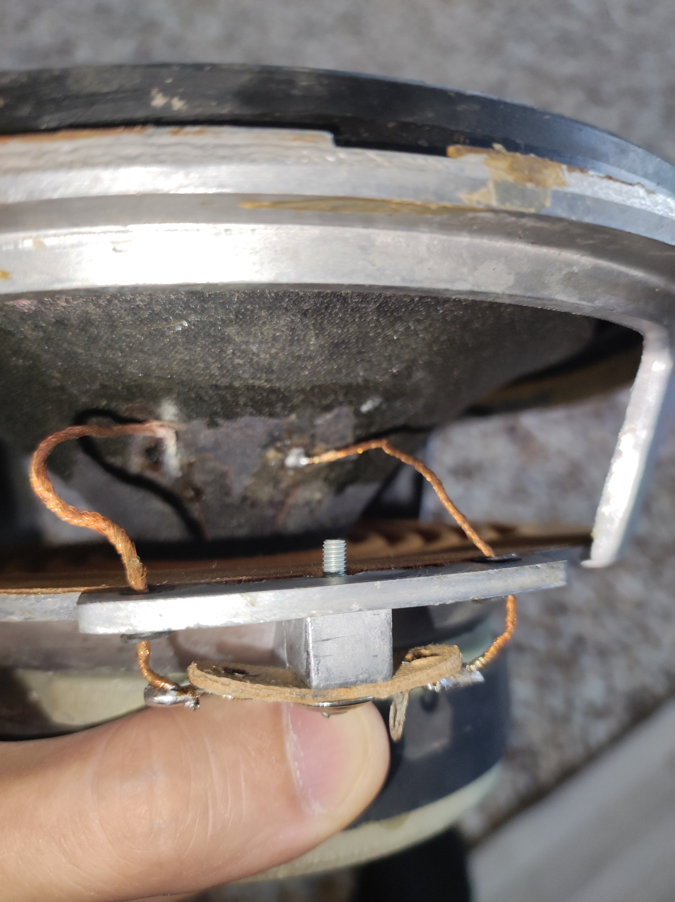

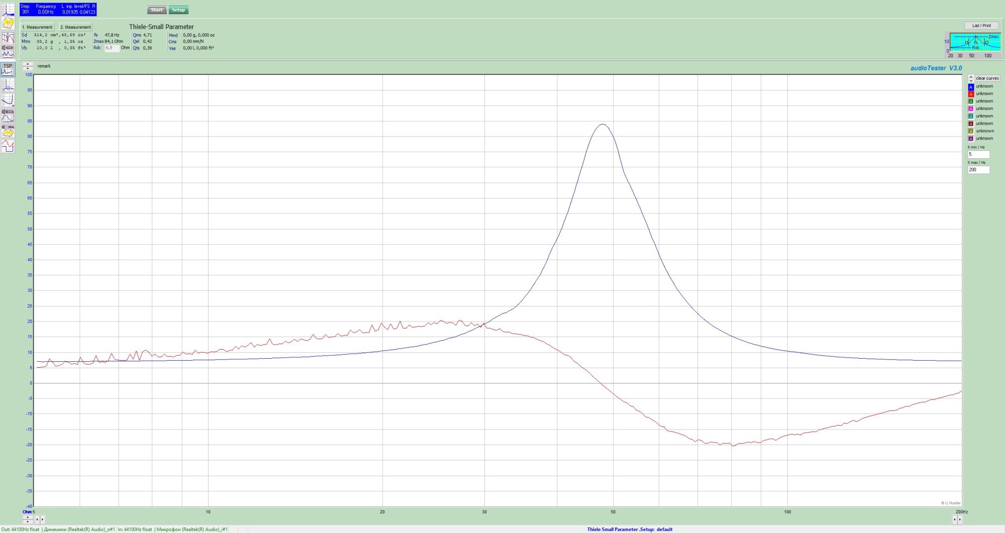

Приобрел на днях 25АС-128. При прослушивании на хорошей громкости был слышен стук из одной из них. Вытащил 35ГДН.
Осмотр показал, что подводящие провода заменены кем-то криворуким.
Мало того, что подводящие изготовлены из многожильного провода скрученного спиралью, так еще длина одного из подводящих проводов явно короче ожидаемого. От этого диффузор не мог нормально смещаться вперед. А слушали похоже в таком режиме долго и громко, потому как видно, что из-за этого даже повело центирующую шайбу.
Динамик уже разобрал, новые подводящие приготовил, центрируюшую шайбу положил под груз для выпрямления.

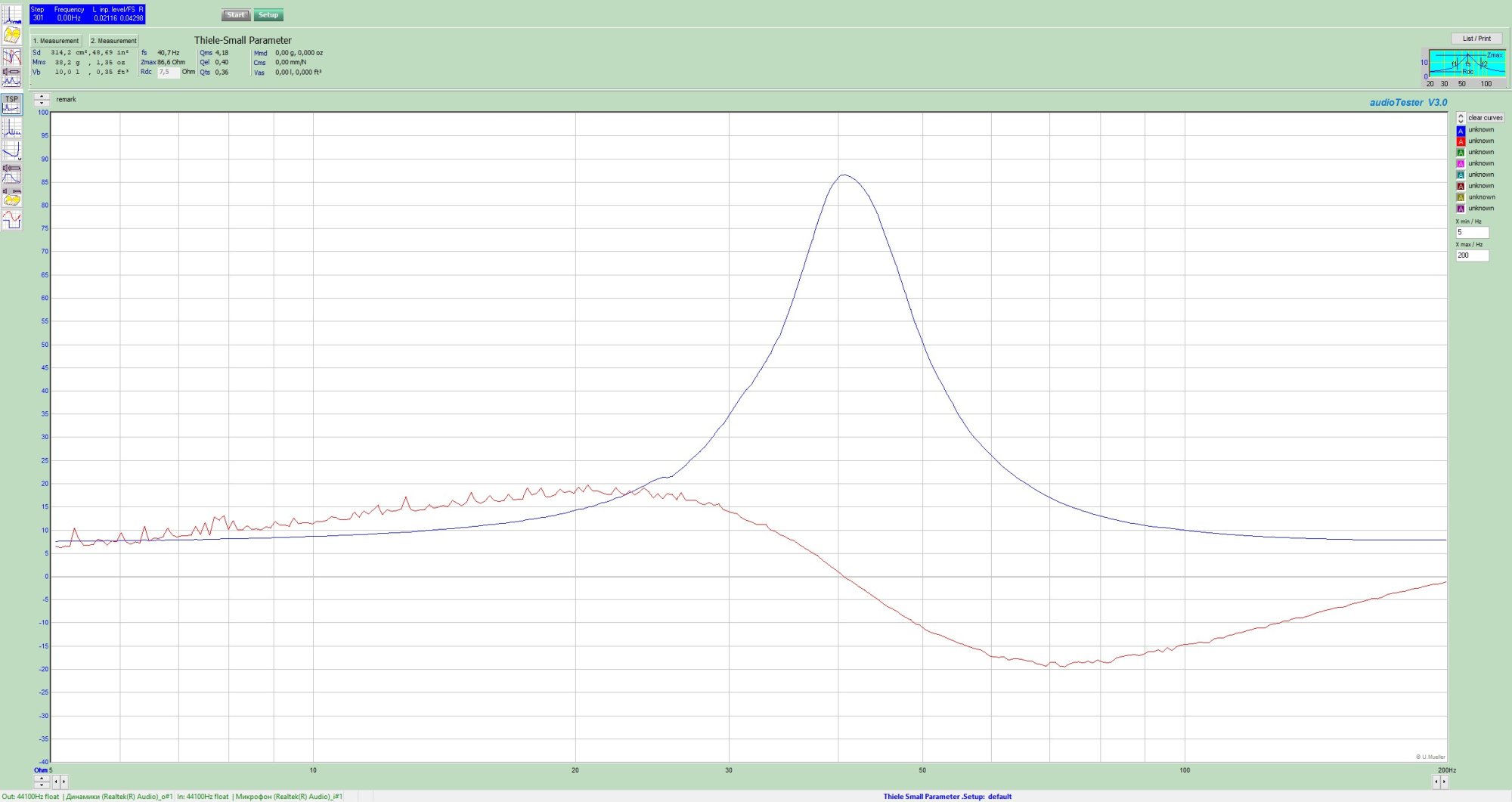

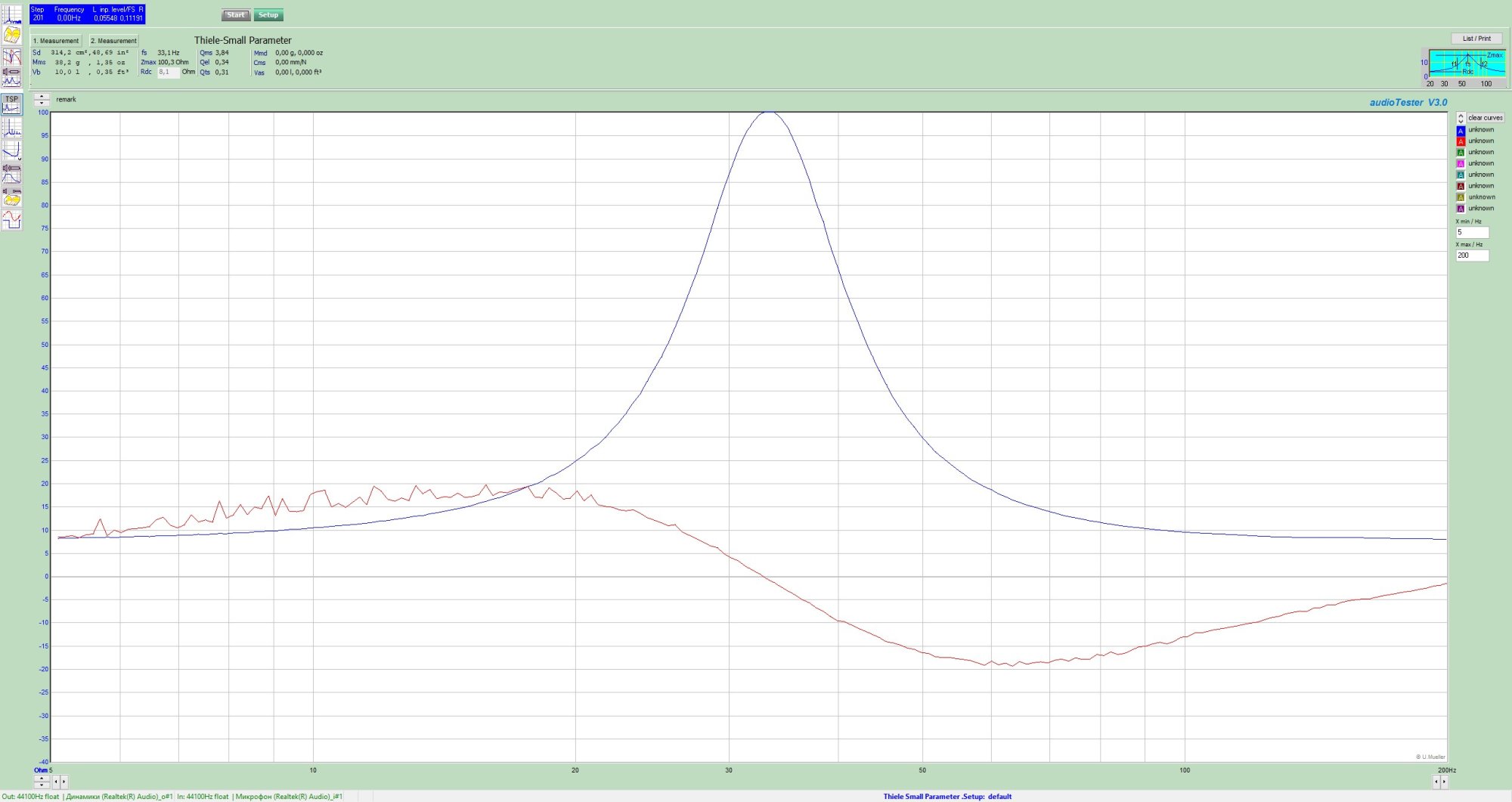

Заодно измерил параметры ТС нормального и ремонтированного динамика.
ТС ремонтного динамика
ТС исправного динамика
Не верится в полученные ТС-параметры. Ведь если при 48 Гц добротность 0,36 , то с резонансной частотой 30 Гц (по паспорту) его добротность была бы... 0,225!
Чтобы уменьшить Fs, пропитывал шайбу водкой в 3 подхода. После пропитки на генераторе гонял подвижку. В итоге получилась примерно та же картина что и на фото у Вас. На АЧХ и посторонних призвуках не сказалось. Работает, все хорошо.

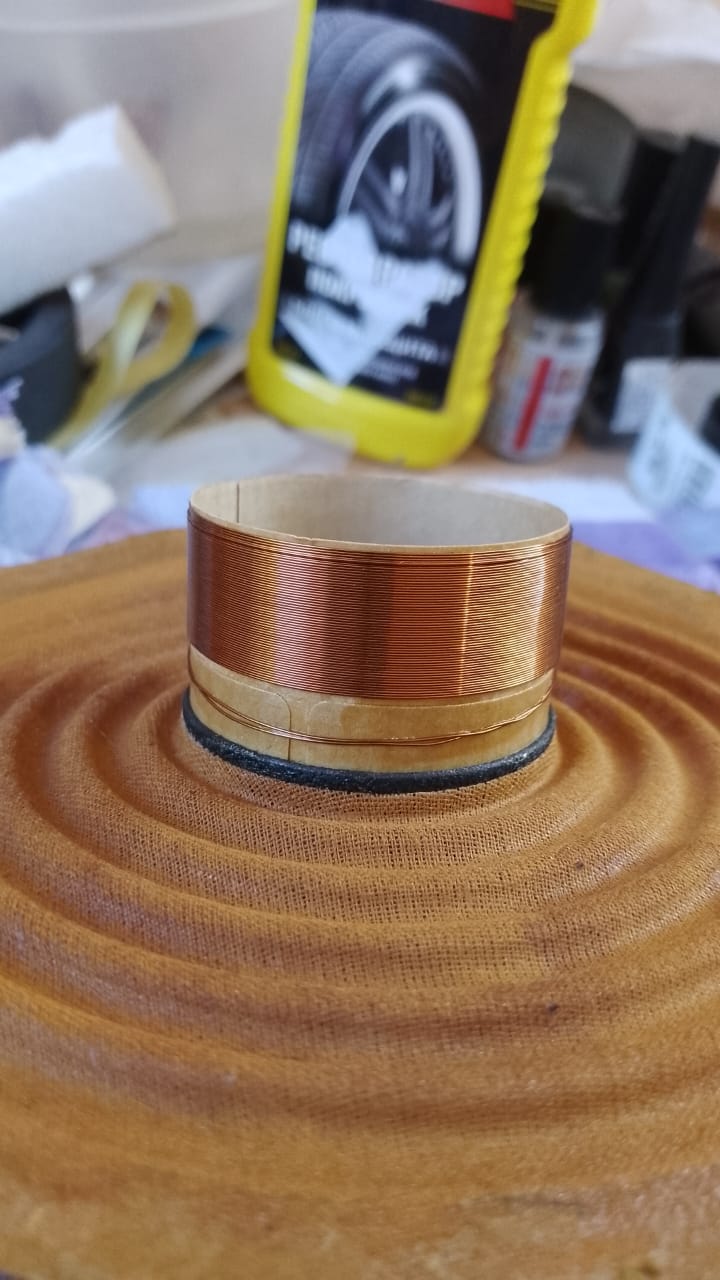

Добрый день! А как лечить сползание витков?
Способы есть конечно. Решение проблемы на поверхности.

Что-то не похоже это на сползание.
Витки свиты в косу.
... короче, я их подклеил бф и прошëлся по всей катухе, уже собрал, но играют, как показалось, как то не ярко, как это явление влияет на работу?
фото осталось после ремонта?
Да ни как ,если не шуршит и не скрепит значит все нормально.
о фланец не трëт!
ну значит нормально,слушайте.
Заменил подводящие, размял шайбу хозяйственным мылом. Резонанс упал с 40Гц до 33Гц.
Напомню, что второй не ремонтированый имеет резонанс 48Гц. Соберу все на место (25АС-128). Послухаю. Если вариант с 33Гц головкой понравится больше - разомну шайбу у второй головки.
