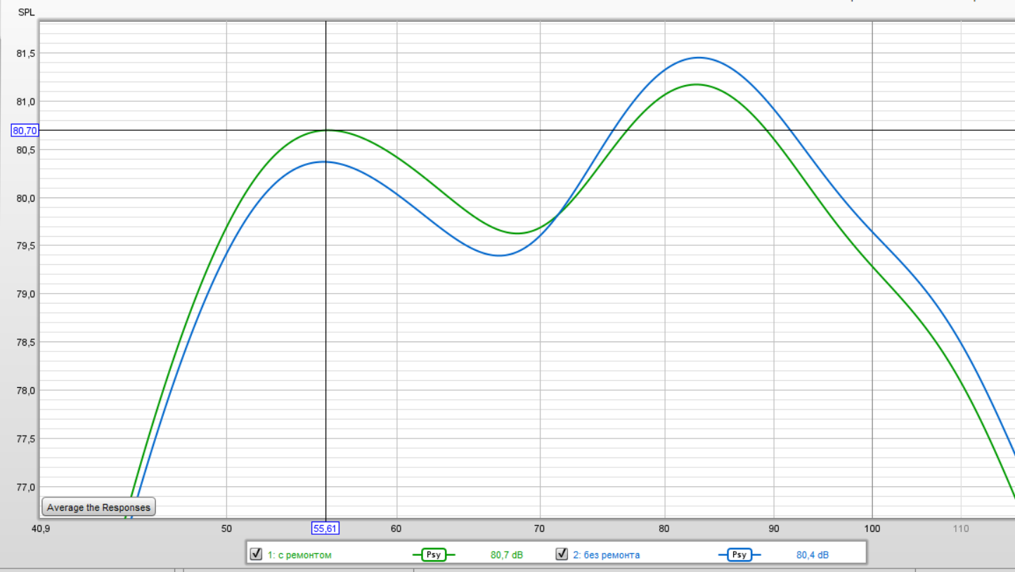

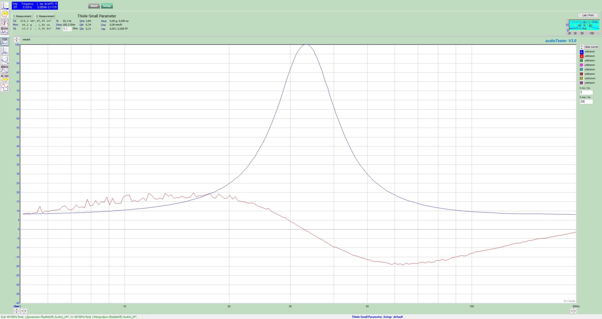

Заменил подводящие, размял шайбу хозяйственным мылом. Резонанс упал с 40Гц до 33Гц.
Напомню, что второй не ремонтированый имеет резонанс 48Гц. Соберу все на место (25АС-128). Послухаю. Если вариант с 33Гц головкой понравится больше - разомну шайбу у второй головки.

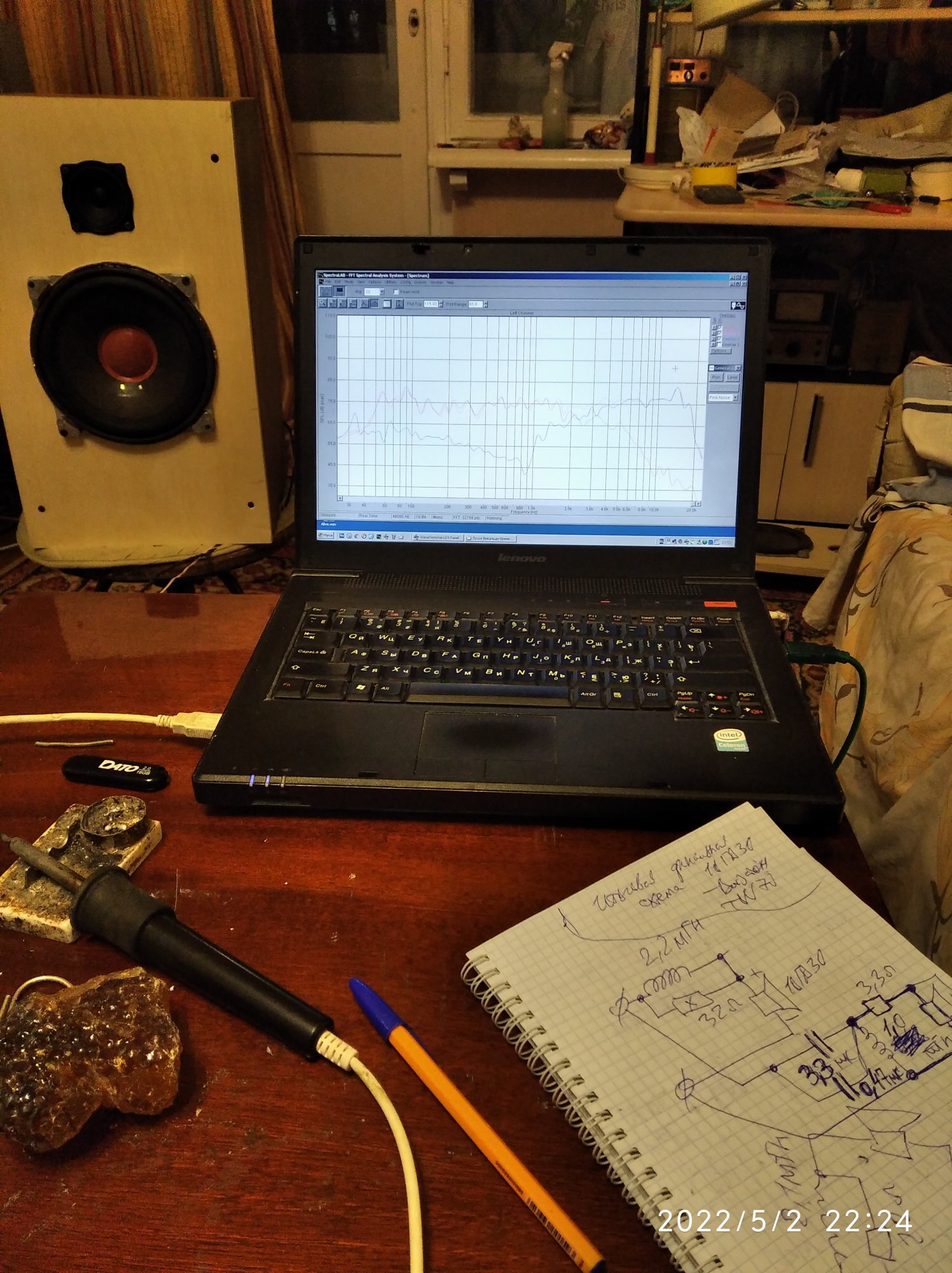

Сколь живу- такой верблюжатины на АЧХ не встречал. Краешком глаза глянуть бы на схему включения динамика.
В данных АС 35ГДН подклюается напрямую, без фильтров.
Цель этого скриншота не горбы показать, а практическое отсутствие разницы между динамиком с размятой ЦШ и неразмятой.

Тут уместно показать(сравнить) кривые импеданса, и ТС расчитанные.

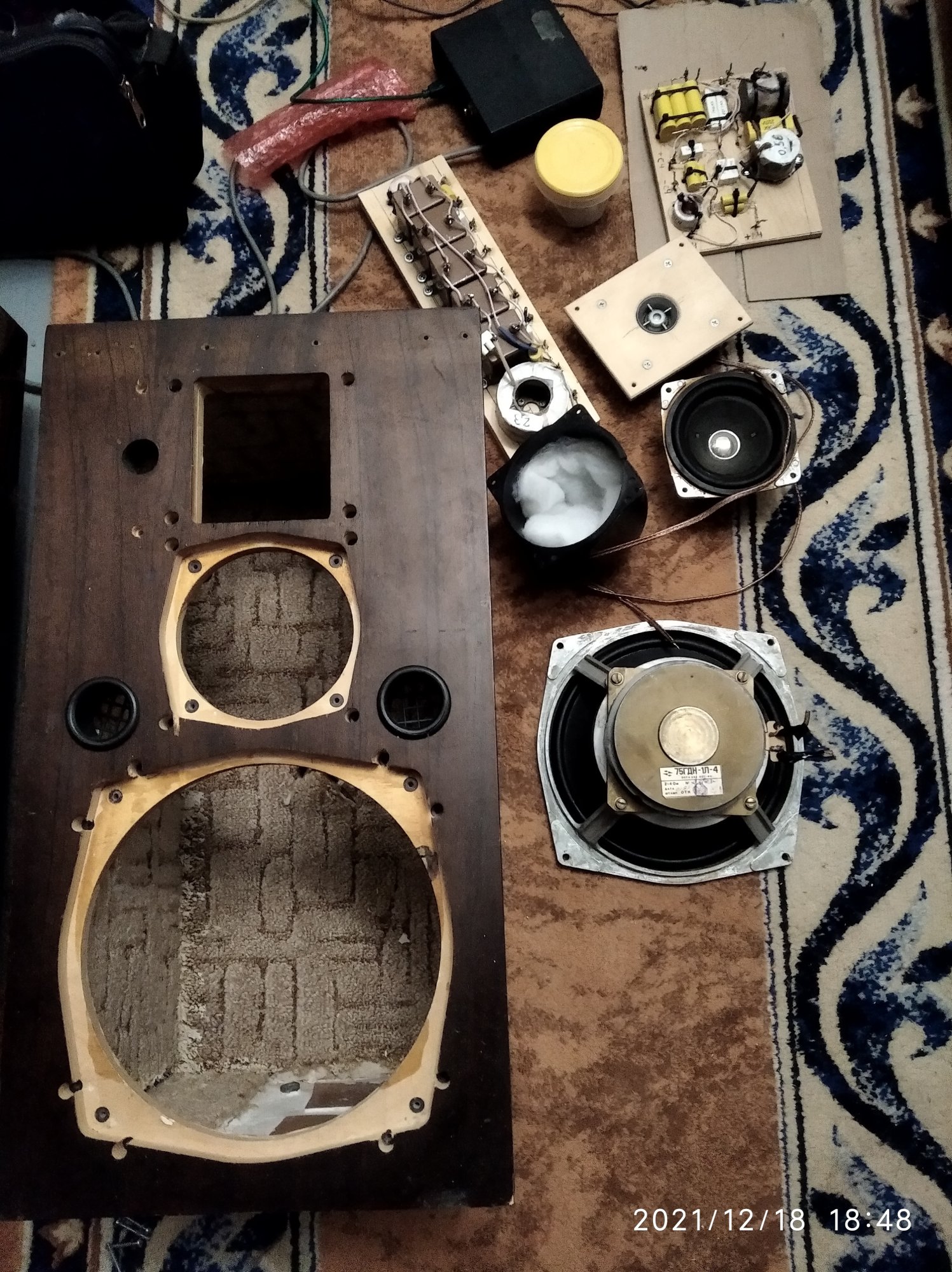

Здравствуйте!
В закромах имеется парочка таких динамиков, до зимы пока есть время подумать куда и как приложить усилия холодными зимними выходными.
Собственно вопрос такой: хочу трехполоску. Стоит-ли заморачиваться с трехполоской на этих динамиках или пропустить этот "этап творчества" сразу перейдя к 75ГДН?
Или может из этих динамиков в количестве 2шт соорудить симпатичненький саб?
Динамики мне можно сказать даром достались по этому я сильно не расстроюсь предложению скормить их волкам)

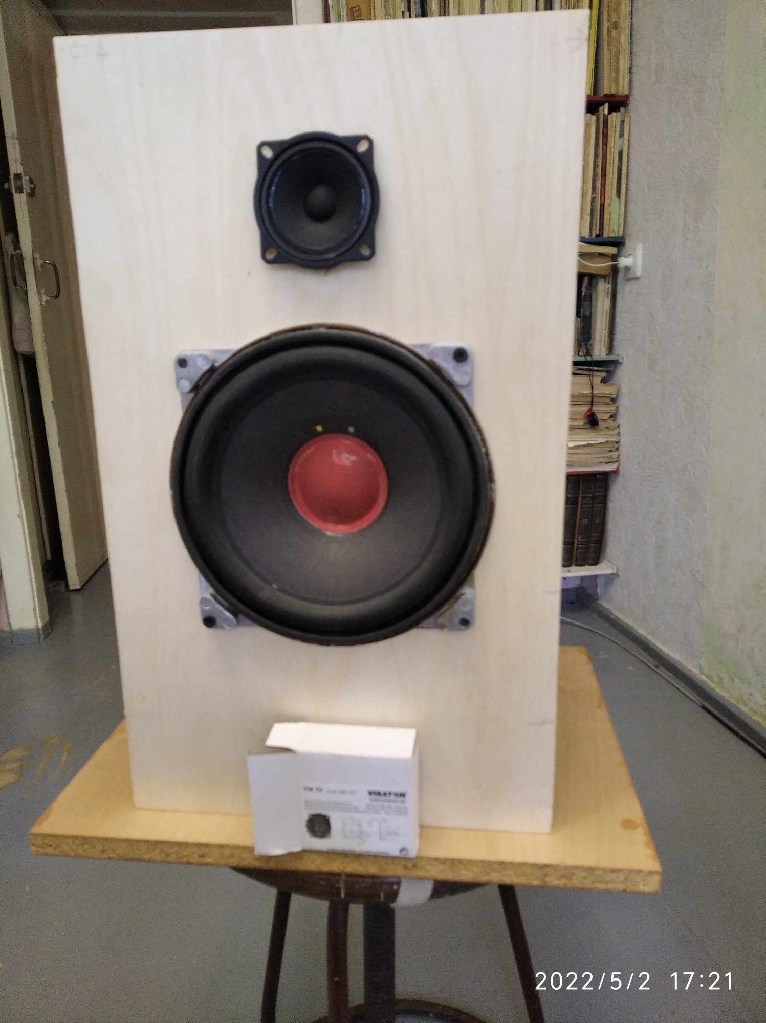

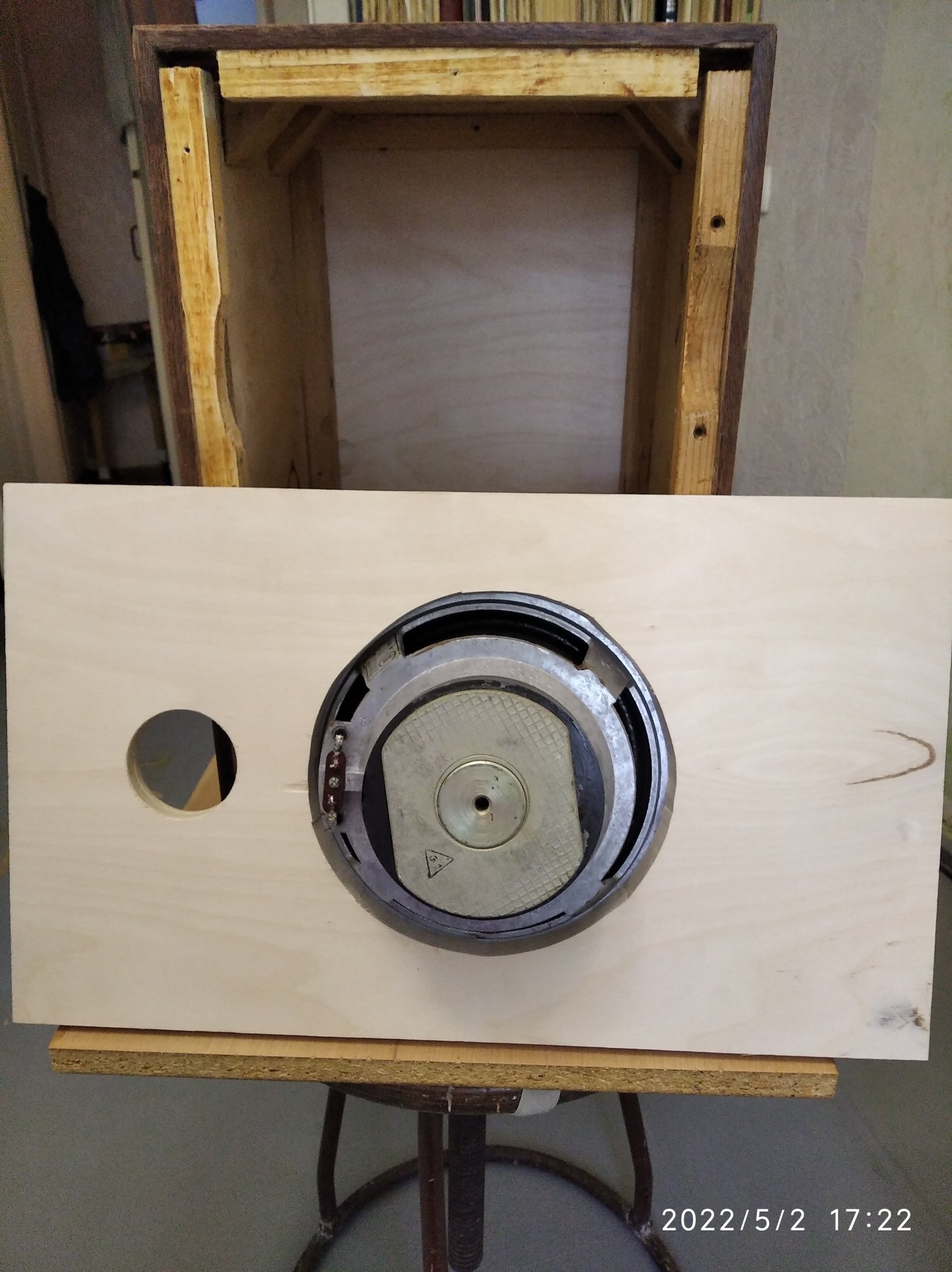

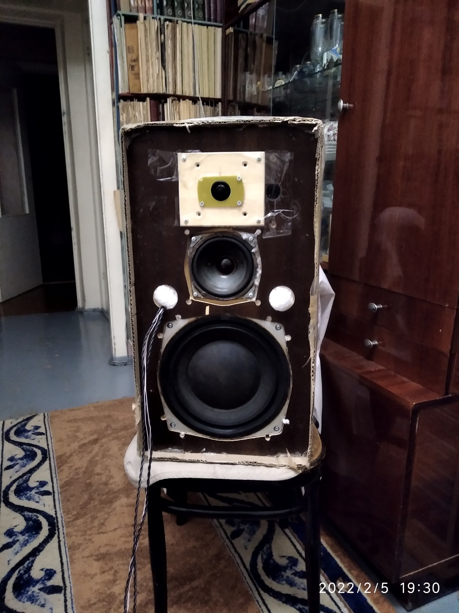

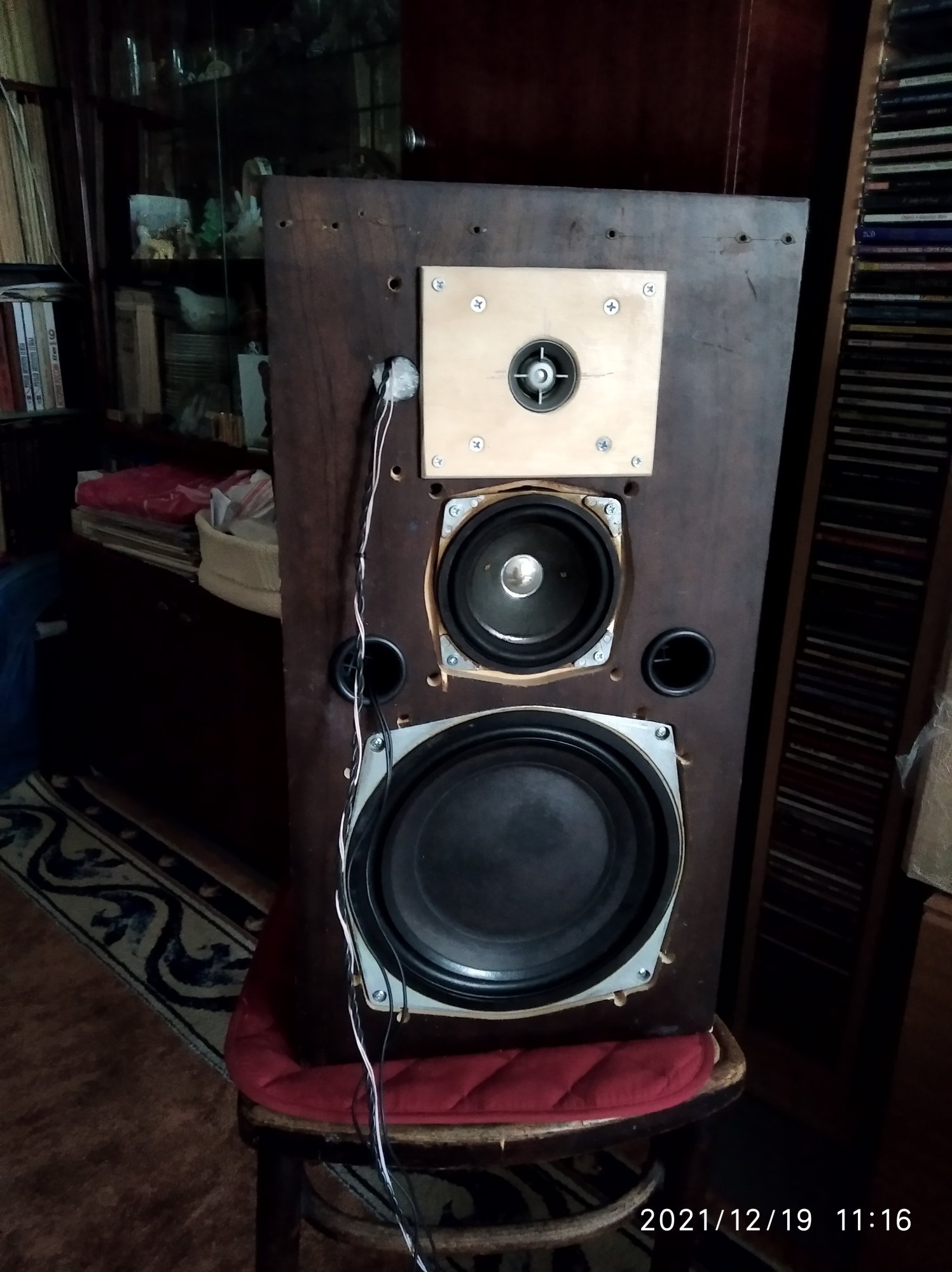

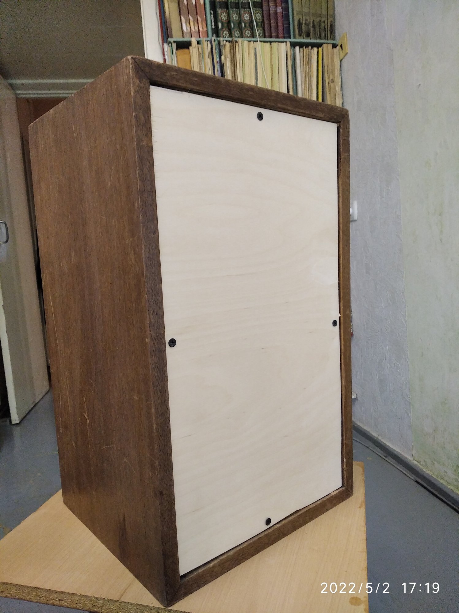

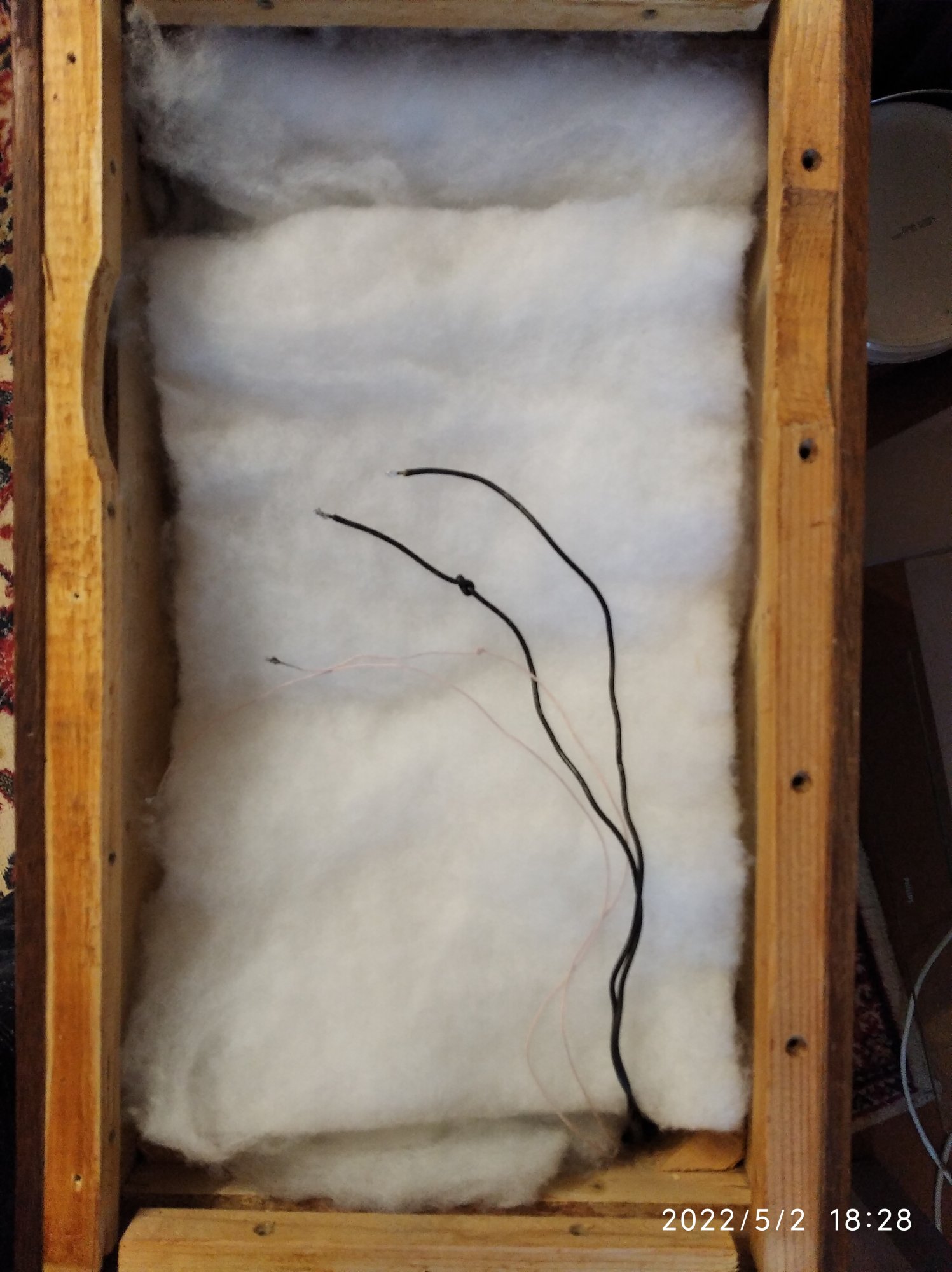

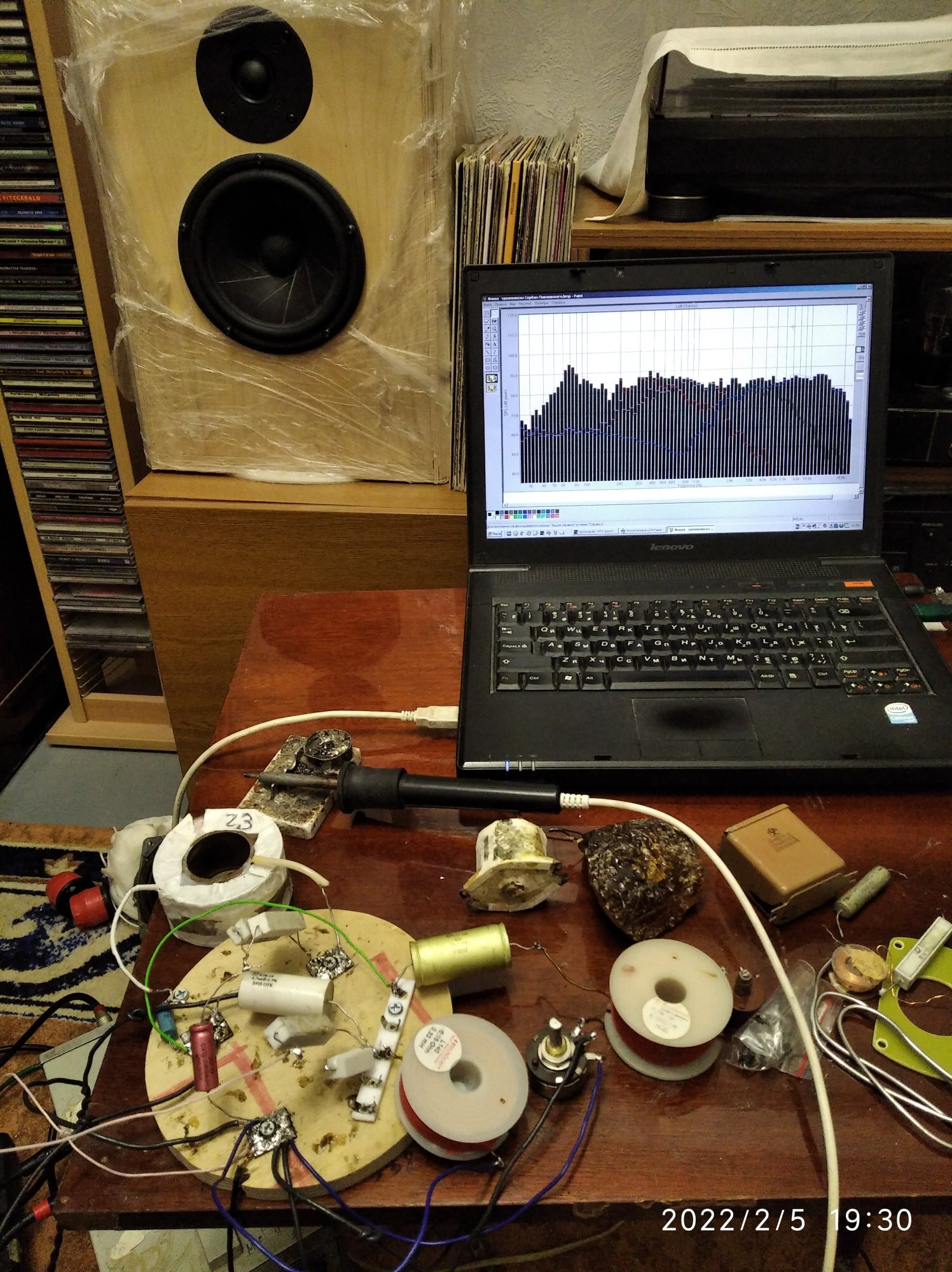

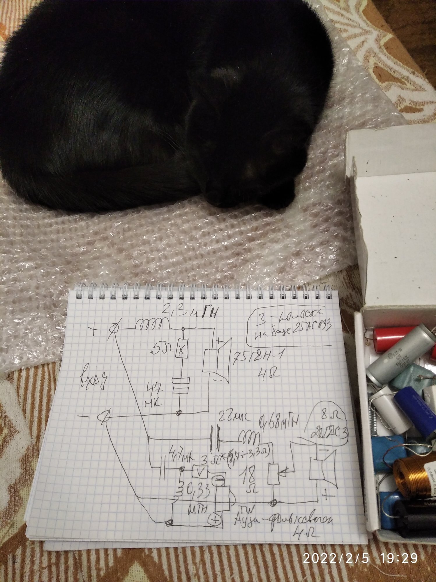

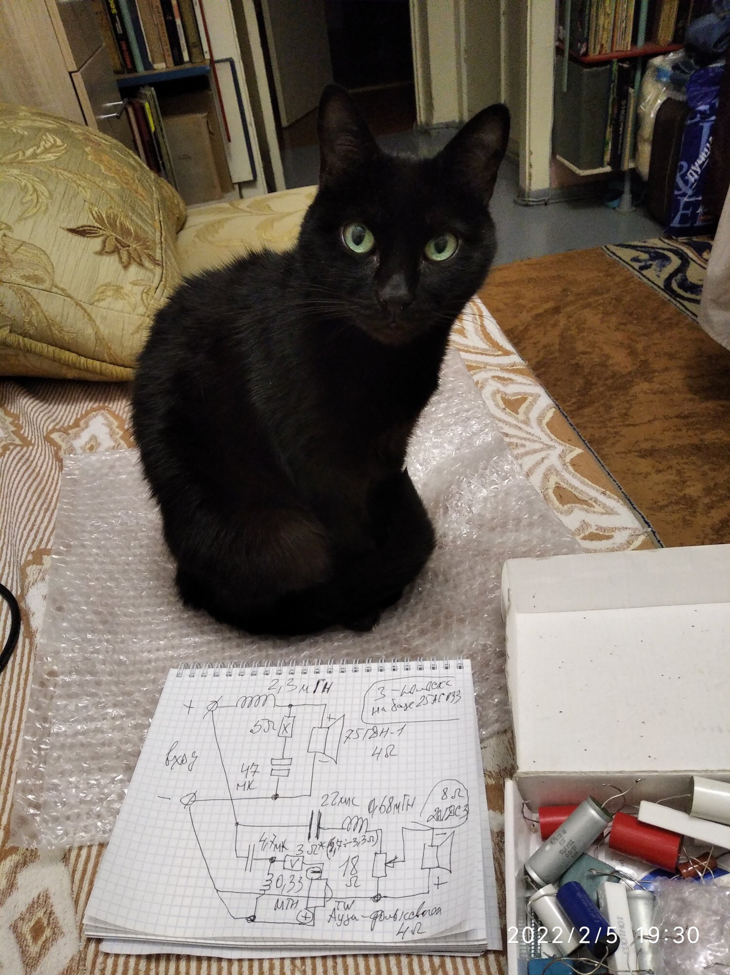

Не так давно в дар от волшебника kolobrkin получил крепкий корпусок с набором динамиков 75ГДН-1, 20 ГДС-3 (кажется так) и пищалы, которая не выдержала перевозки и была заменена автопищалой Фольксваген-Ауди, успешно.
Ящик удачно подошел по объему к басовику, но однозначно не в варианте ФИ. а в закрытоящичном варианте, обеспечив красивый плотный незатянутый бас, прекрасно вписавшийся в комнату. Прочие дины тоже не подкачали, колоночка сложилась быстро и звучно. Чему есть доказательства, коих несколько. И они сейчас прибудут.
Что касаемо динамиков 25гд26б,то с ними все просто.Можно две полосы можно три.Ящик родной от 25ас109 или 309, 25-30 литров,простейший фильтр, 60 герц ваши.

75ГДН1 в 50 литрах дадут 45 честных герц,звучат дины очень красиво.
Наверх басового ящика можно водрузить небольшой красивый скворечник от мультимедии типа Свен-Диалог и им подобного , стыковать простейшим фильтром типа кондер. Качество гарантировано, места не отжирает.
