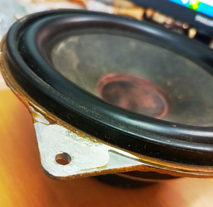

Был старый советский динамик (Кинап?). "Лучи" были приклепаны к верхней шайбе МС и верхней части диффузородержателя.
В продаже была шина алюминиевая (например 10х2 мм).
Останется загнуть одинаково и закрепить.

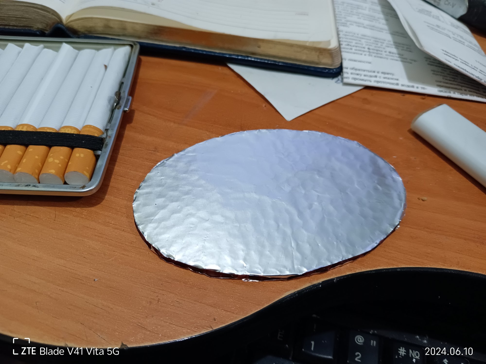

Є ще пластик, облямований зверху і знизу товстою алюмінієвою фольгою. У будівництві використовується. Не пам'ятаю, як він називається.
Дешевша і простіша в обробці альтернатива склотекстоліту.

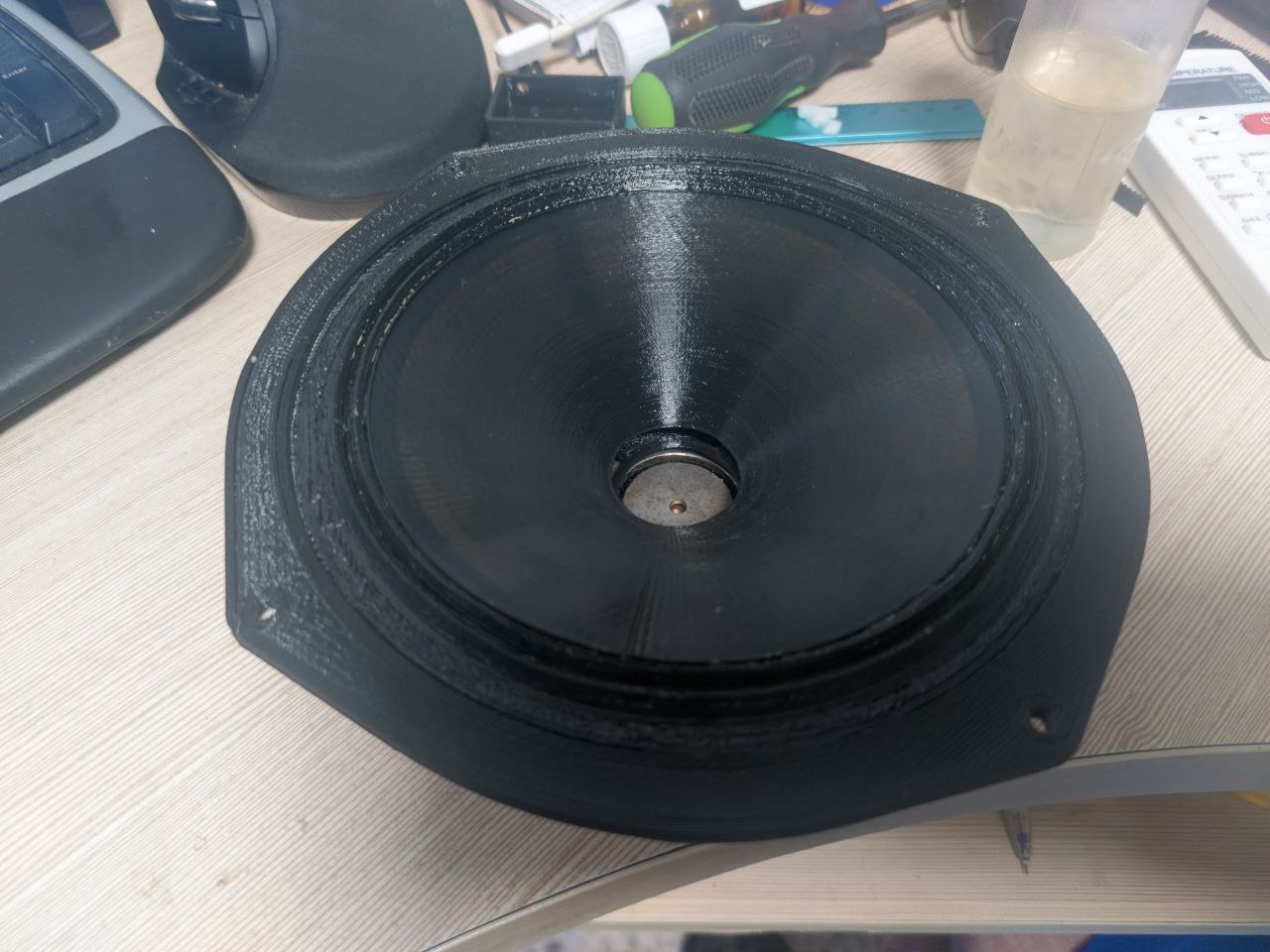

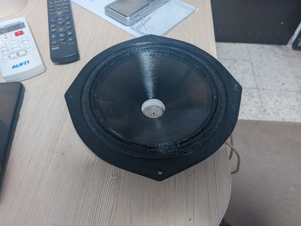

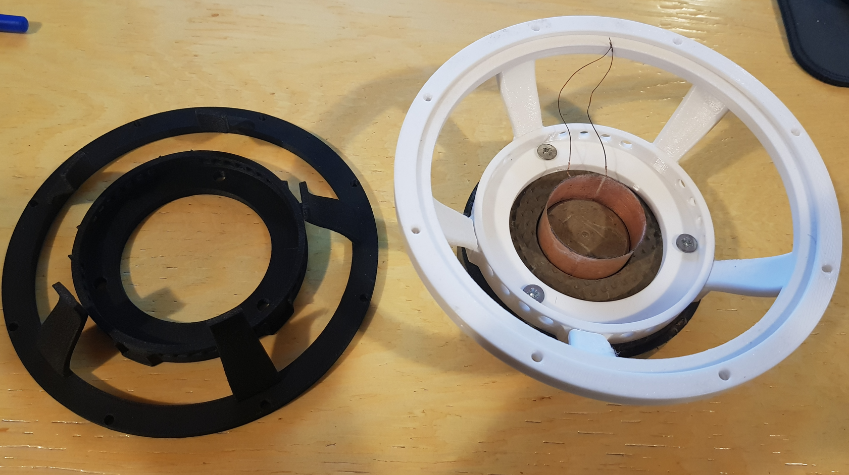

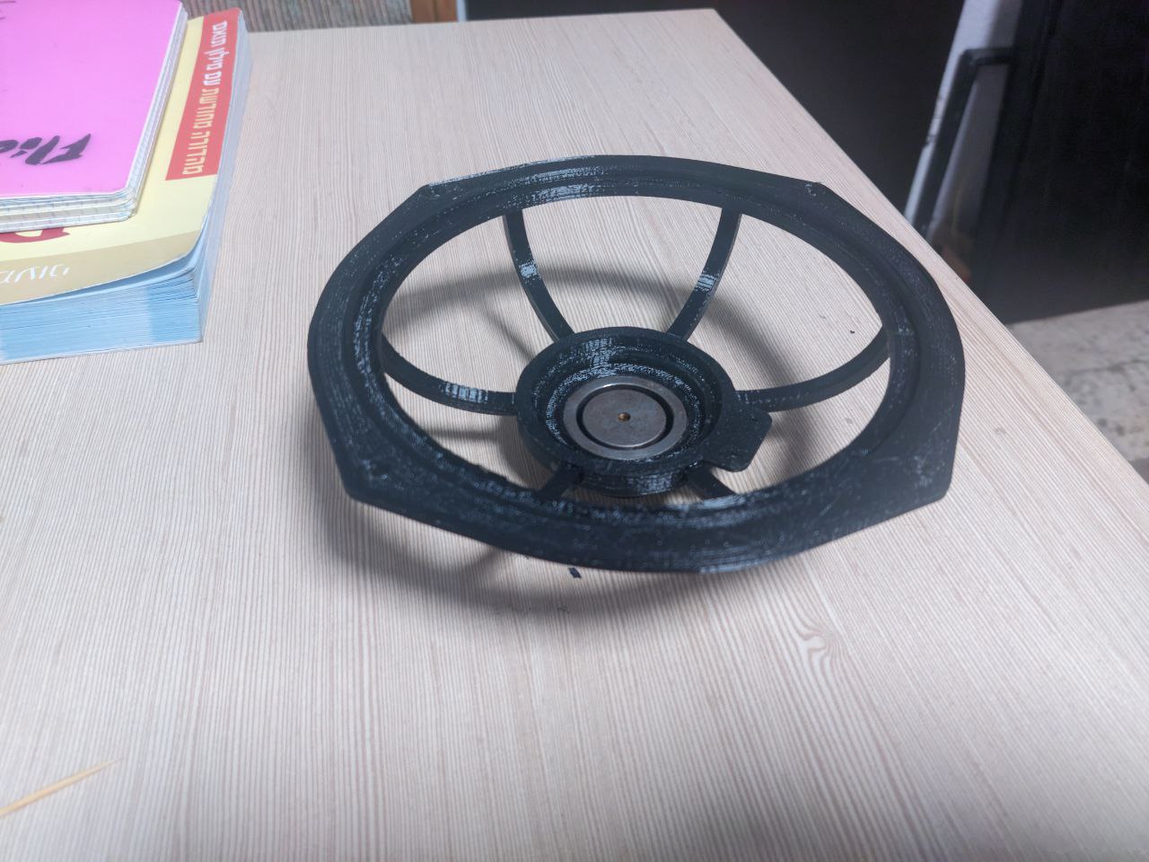

Насколько я вижу, напечатать корзину под динамик не проблема, но вот у меня вопрос, а гладкие фланцы внешние как-то можно сделать, чтобы динамик не такой полосатый снаружи был? Чтобы приклеивать подвижку к корзине, какой-то особенный клей нужен или момент какой-нибудь прокатит?
Либо фланцем к столу - при нормальной настройке будет фактура стола, полосы не найти.
Либо - шпаклевка/шлифовка, если АБС. С ПЕТГ не очень получается.
Прокатит. Хорошо идут типа т-7000 разные китайские.

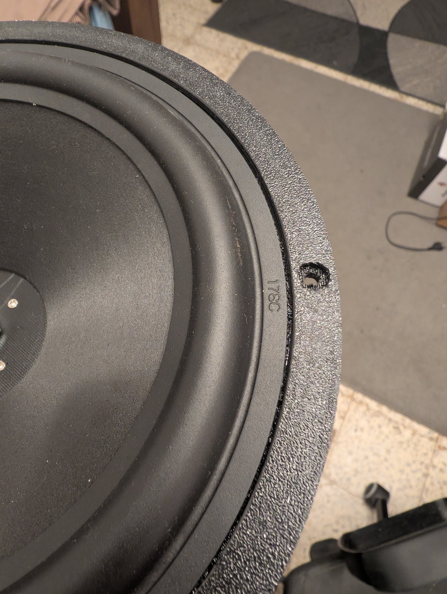

О, а выглядит прям даже ничаго! Это результат с какого принтера? И есть какие-то советы по приобретению чего взять для подобных поделок? Блоггеры медведя летающего 5 нарекламировали и его нынче даже можно занедорого приобрести... но может что-то более преспособленное может быть?
у меня самодельный. стол с теккстурированным PEI
Сходите к Соркину - у него адекватные советы.
А поделитесь моделькой данной штуки? Очень уж интересно как это реализовано с конструкторской точки зрения с оглядкой на 3D печать.
Ну и про стол можно подробнее? Я видел уже готовые продаются на али - достаточно просто под свой принтер прикупить?
В целом да. Там клеится магнитная база на стол, на неё примагничивается стальной лист с покрытием. Есть разные размеры в продаже

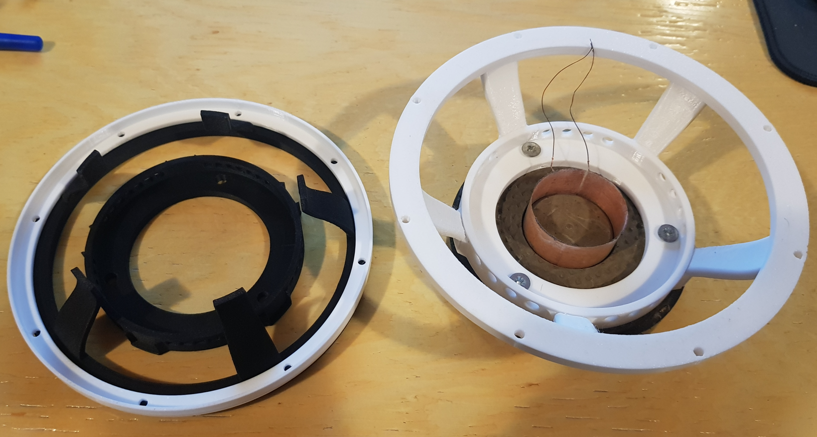

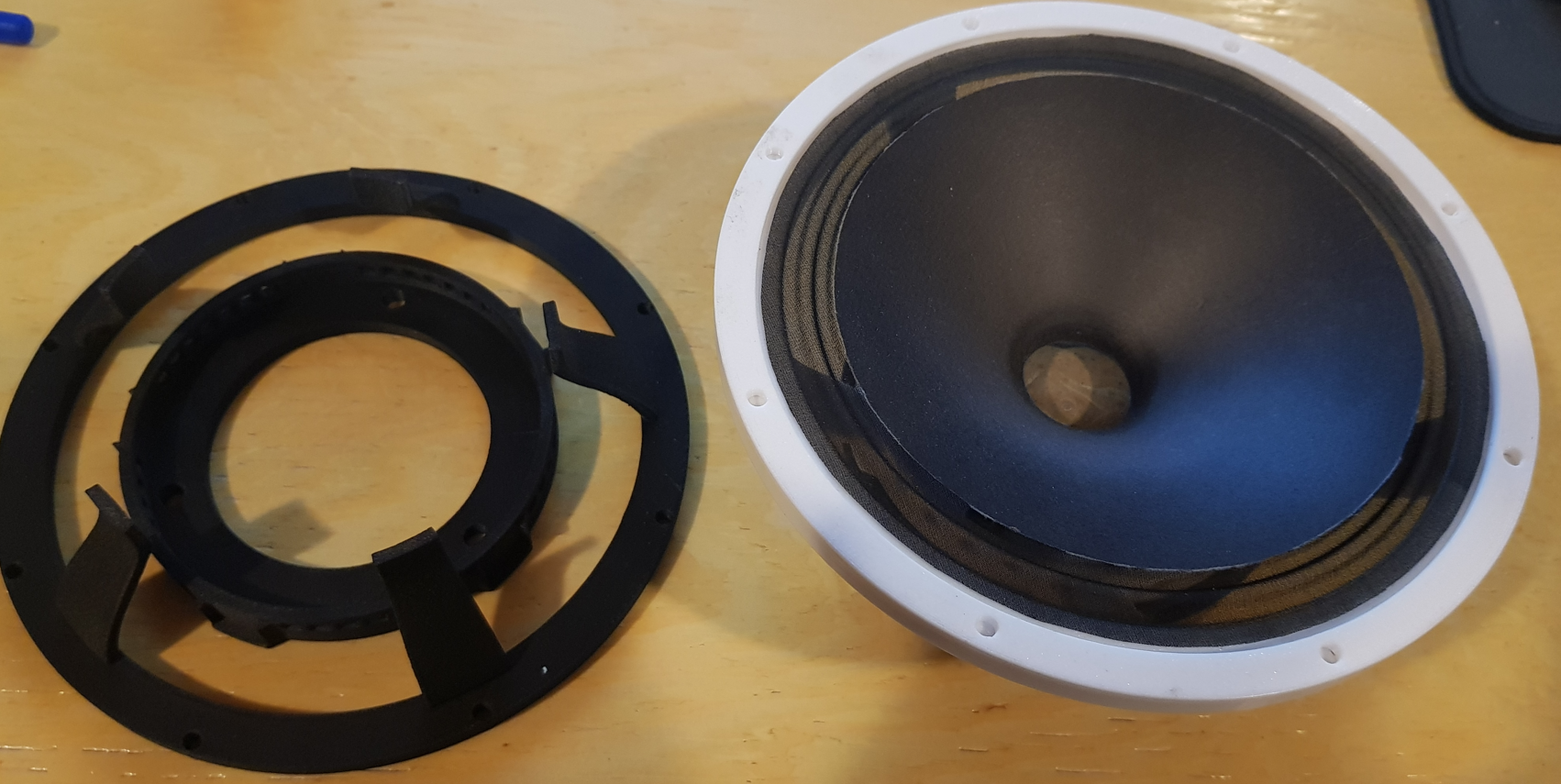

Тем не менее я вижу у Вас фланец из 2х частей состоит - в чём потаённый смысл? :unsure:

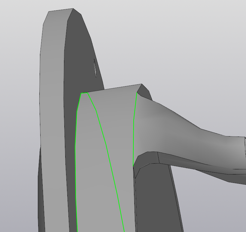

Я то чего интересуюсь - переживания у меня есть по поводу вот этих вот частей корзины, отмеченных зелёным ребром на картинке:

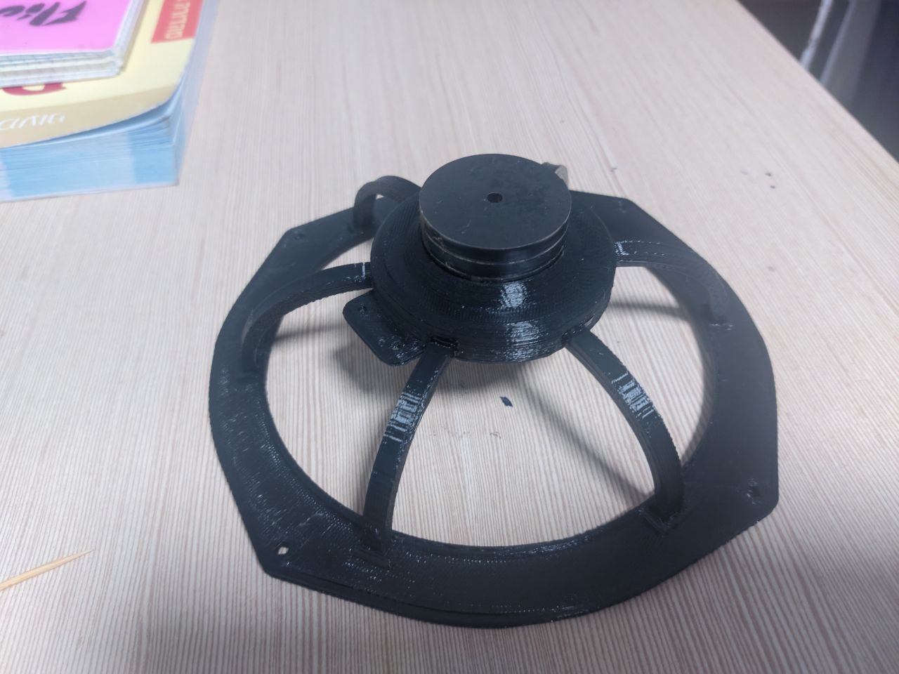

Если класть корзину мордой вниз, то получается, что слои пойдут от стола и, соответственно, в переходах этих отмеченных, вся масса магнита будет висеть на качестве спекания слоёв. Я в руках ещё толком ничего печатанного не крутил, но то что я посмотрел в интернетах уже - ну как-то уж очень легко детали межслойно разделяются... Отсюда возникает у меня вопрос: а может корзинку то как-то сбоку печатать, чтобы слои шли поперёк? Ну или вообще из нескольки деталей сделать, а потом эти детали собрать в одну корзинку? В последнем варианте и количество подпорок можно уменьшить к минимуму... Или я зря переживаю и спекания PETG может быть вполне достаточно, чтобы единую деталь сразу запилить?
на хрена вообще весь этот изврат? лучше промышленных динамиков все равно не выйдет,печатайте лучше редкие не доставаемые запчасти для бытовой техники (муфты блендеров,мясорубок и тд) больше пользы от 3д принтера
ну в моём случае это просто попробовать сделать 25ГД26Б внешне чуточку современнее, чтобы не ушастая литая рама, а кругленький кругляшок на морде лица, под который фрезеровку проще сделать... Печатать остальное я пока не планирую.

Можно, но зачем? ©
Это ж потом надо думать, как динамик устанавливать, как прижимать... Если только ухи отпилить и прижимать динамик распечатанным на принтере кольцом, при этом заиметь некоторые проблемы с упругостью пластика самого кольца добавленные к упругости кольца резинового подвеса. Да, я планировал уходить на другие подвесы - вон как раз картинка ПИ содержит нужный подвес - и хоть там толщина резинки меньше, но она всё-равно присутствует... Вот насколько надёжно динамик к ящику тогда будет закреплен? А тут, ничего пилить не надо, корзинка достаточно прочная и цельная, прикручивается нормально к морде лица, сидит в корпусе крепко!
Да просто на стол не лез=)
Яж писал - сие пассивник. Тут нет магнита.
А вообще при правильной температуре, ПЕТГ слипается - дай боже. Фиг расслоишь.
Но да, нагруженнве детали лучше попрек слоев не делать. По корзинам - полистайте тему, были фотки. В кратце - фланцы отдельно, лучи отдельно, все распологается по максимальной прочности.
