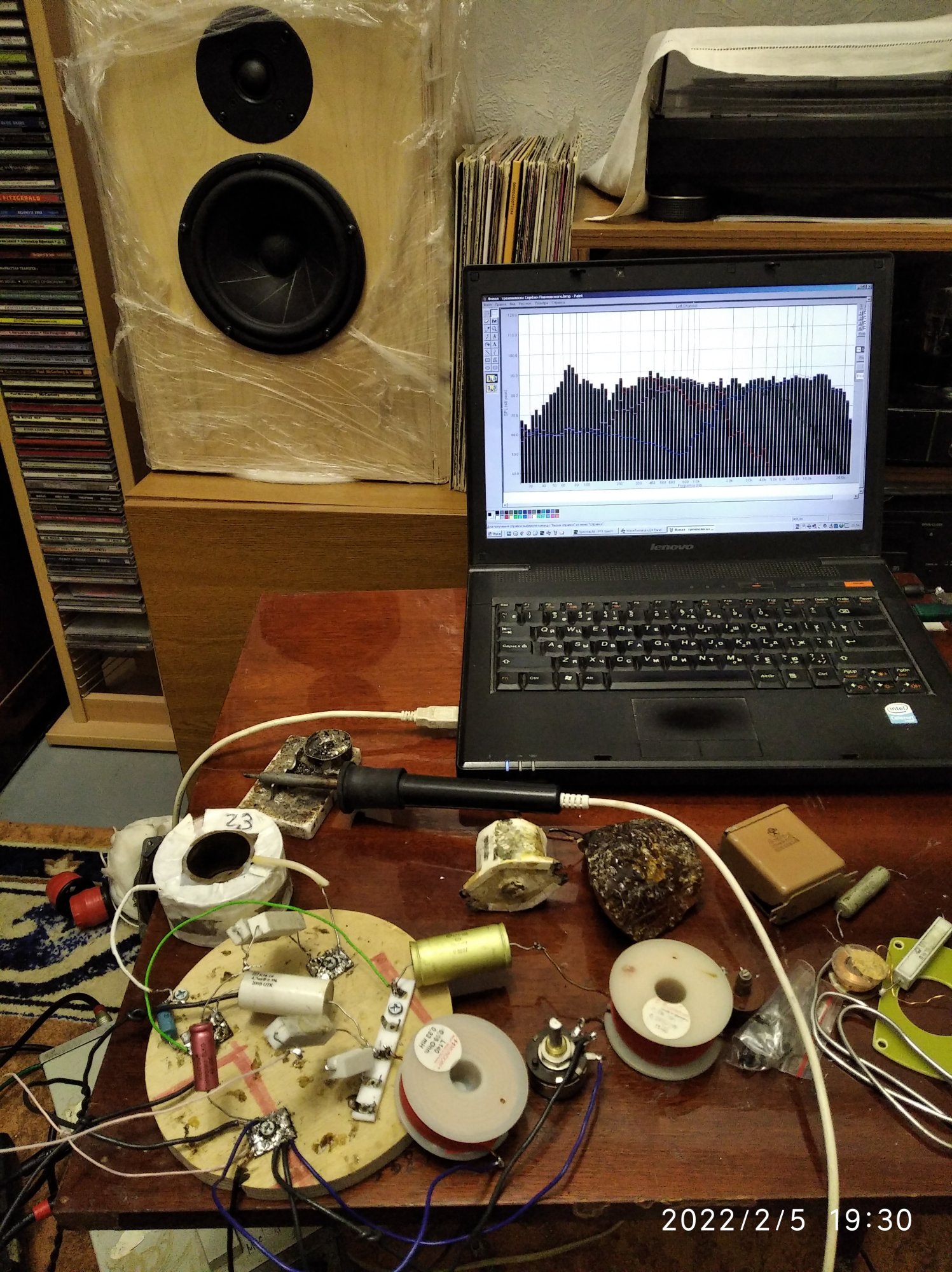

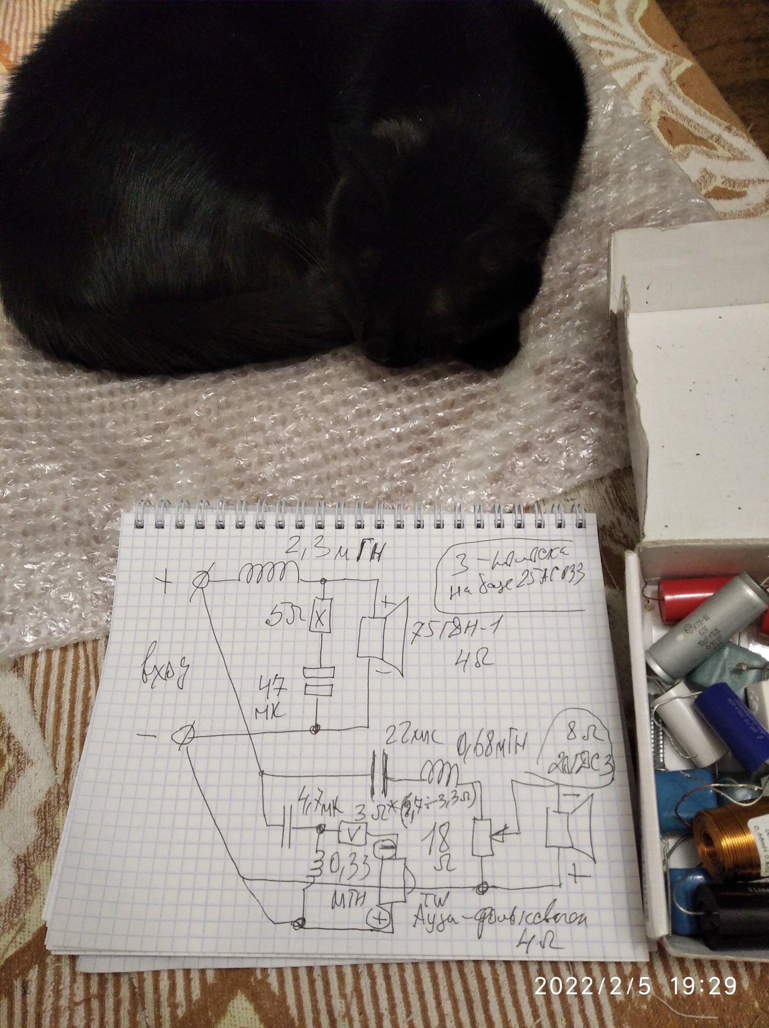

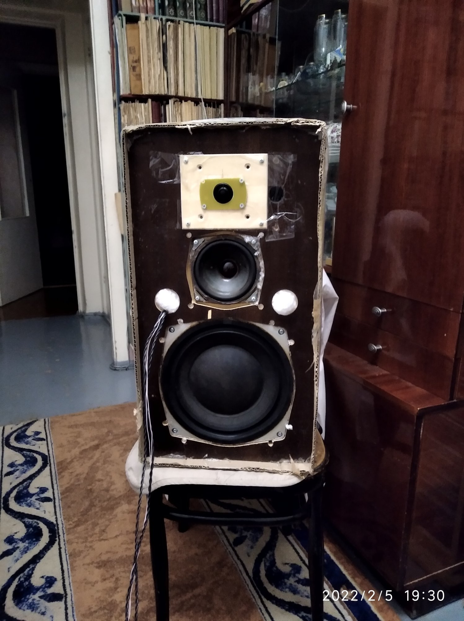

20ГДС не водится, хотя не так давно макетил трехполоску с этим динамиком, он ровный и благозвучный.
Вот макет и ачх
Посмотрим, сможет ли автор родить такое чудо, которое сможет в 6дБ/окт получить по низам (500Гц) и естественный спад (5кГц) 18дБ/окт по верхам, исключив полностью фильтр для СЧ
Недавно мудохался с СЧ на Визатоне BG20 , там получилось лишь когда сделал плавный пологий спад 1го порядка внизу и примерно такой же вверху, чуть подтянув правый краешек для прочистки и прозрачности голоса, емкостишкой . Добился кучкой деталей , зато бас и пищала по 2 детали на фильтре.
такой как вы пишете, средник, есть вприроде. звать его ITT LPKZ , 4 Ома, стоял в Бен-Олафсенах 75-х. Я его применил в 3-полоске на останках Тандберга TL5010/

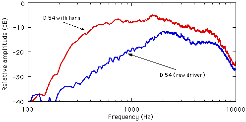

Да, его АЧХ. Без рупорка не смотрел, не разбирал. Но на слух динамик играет чистую кайфовую средину и без фильтра. напрямую. Достаточно толстая ткань купола, чем-то промазана. Магнит кобальтовый, цилиндрический.

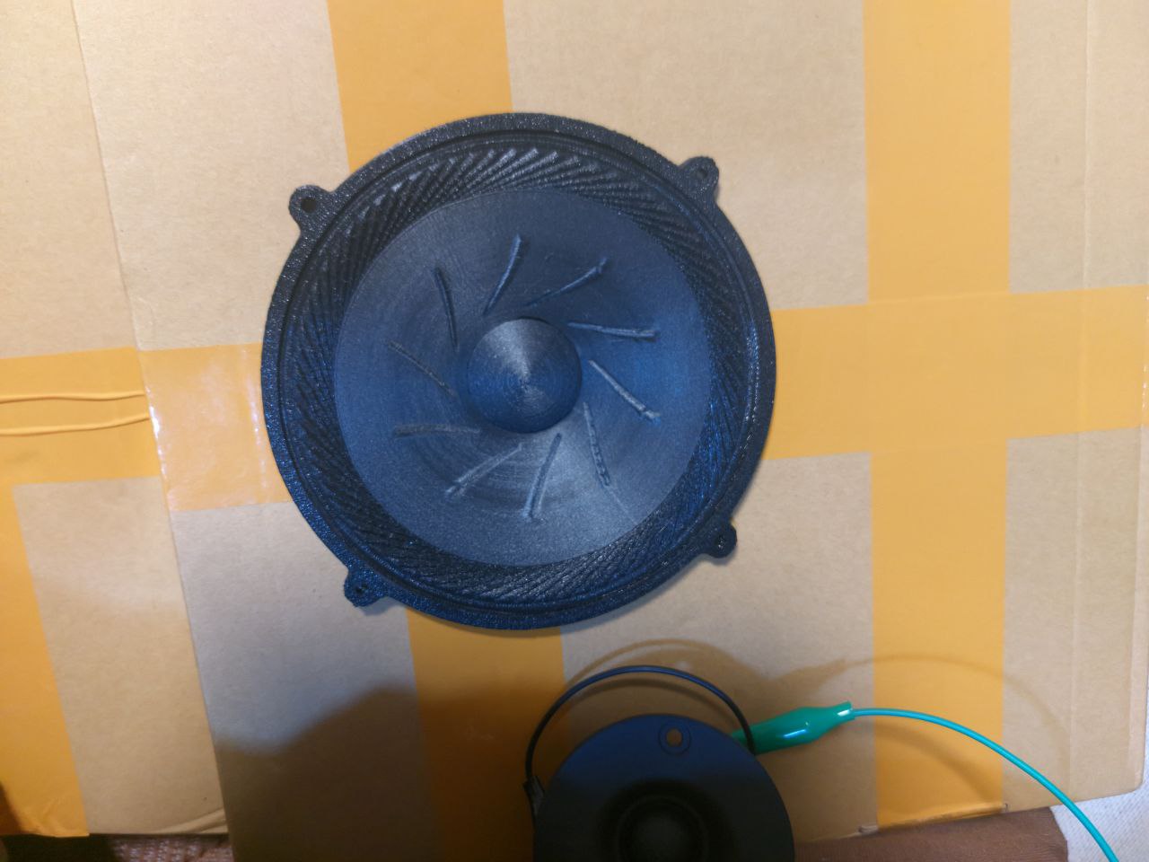

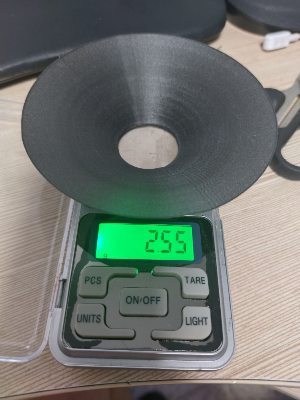

Немножко другая образующая, тот же карбоновый композит - уж очень нравится, прям вот по звуку - оно.
Надо еще корзин напечатать, жду простой ПЭТГ, карбон жалко тратить _hm_
А вот тут принтер уже не смог...
Звук ещё смягчается и становится более приятственный из за неравномерности поверхности диффузора.Шершавости как бы.

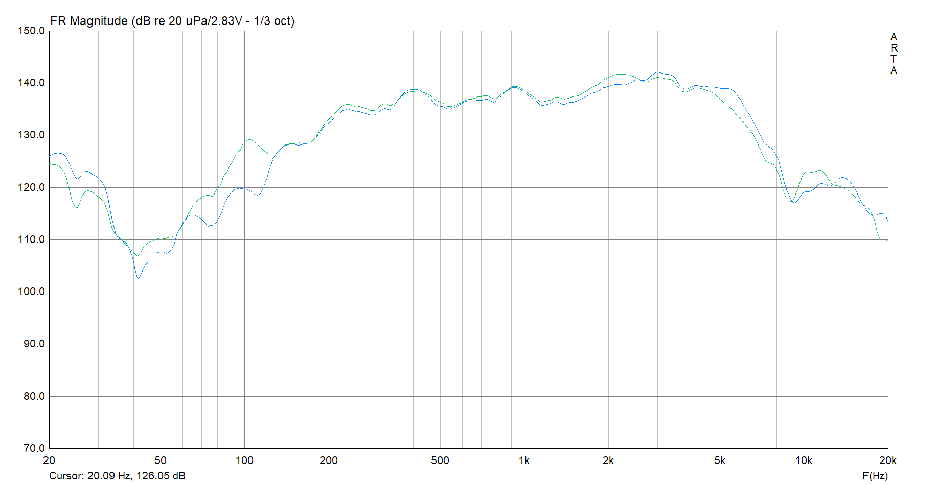

АЧХа в сравнении с предыдущей версией:
Буду отслушивать теперь.
Монотонность повысилась, фильтр будет проще, ФНЧ типа катушка соло, весь ФСЧ = полосовой фильтр, завал с 1,5 кГц = высокое выходное сопротивление фильтра, снижающее ИМИ.
Однако, пыльник вставит свои 5дБ.
8", резонанс ниже 100 Гц Интересно же
Тиль-Смолл не публикую, чет нет веры результатам.
(чет измерилка сопротивление врет...Вроде все откалибровано, а кажет лажу... Надо разбираться)

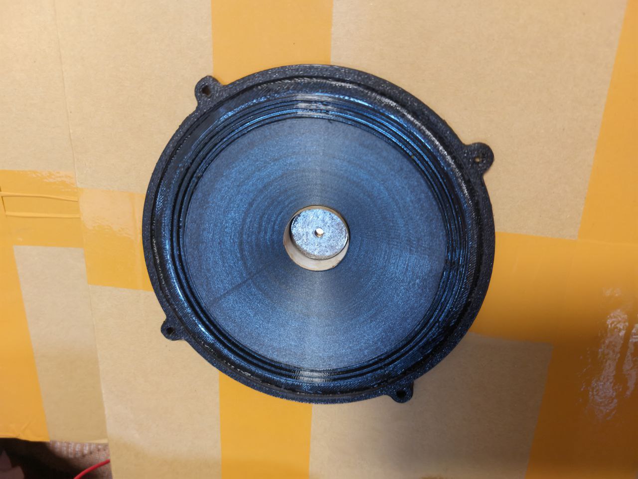

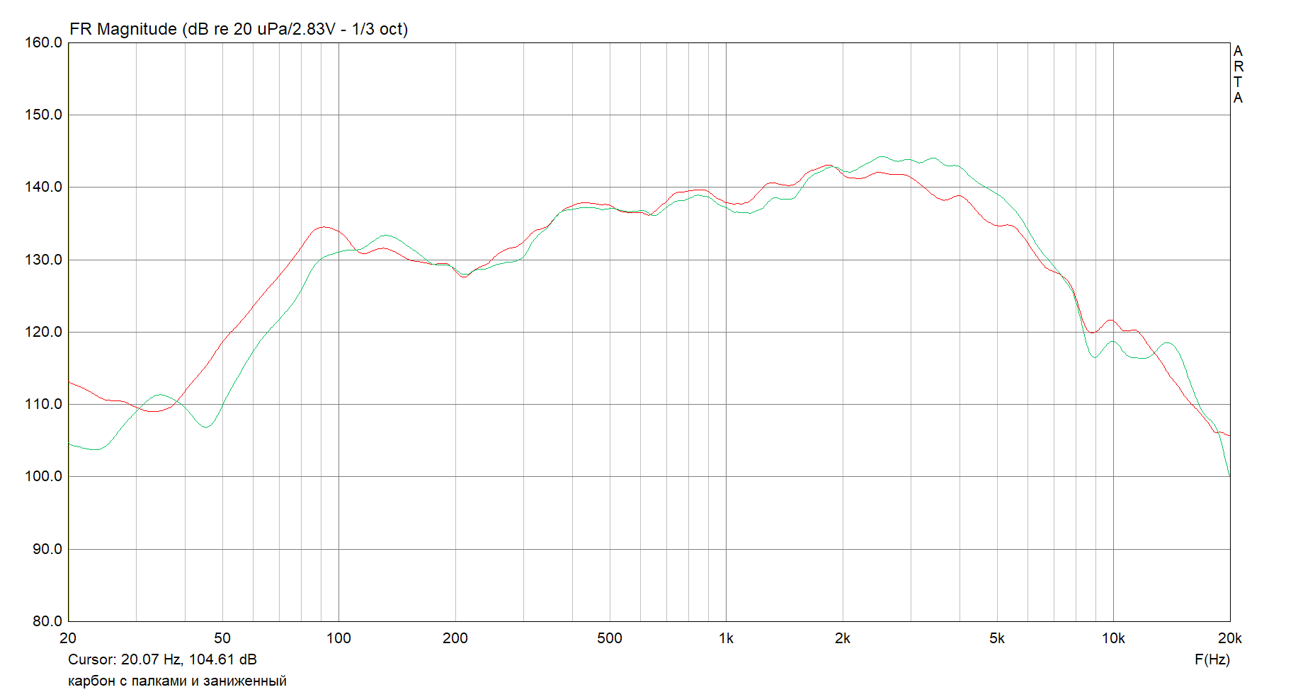

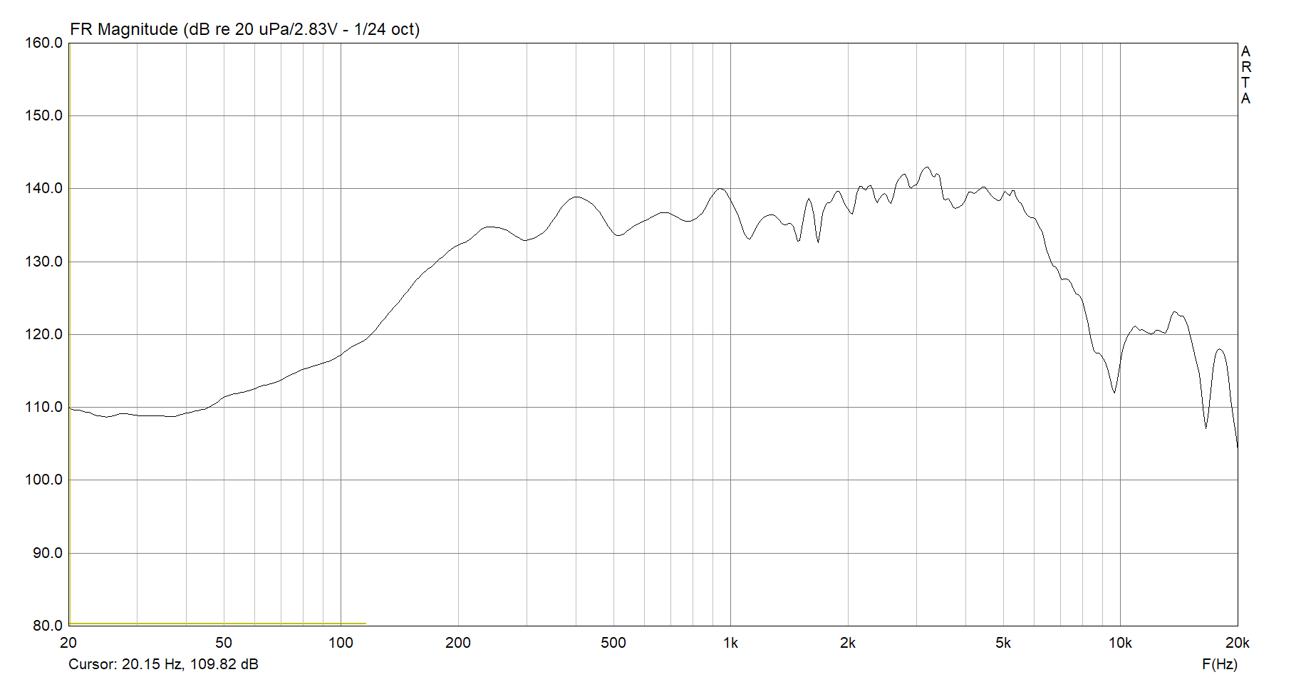

Выкроил немного времени, замерил последний образец.
Подвес поставил пожестче и полегче.
Такую АЧХу добыл:
Синий - с колпачком, зеленый - без.
(с 50см, по оси)
1/24, узким окном:
Звучит приятно...

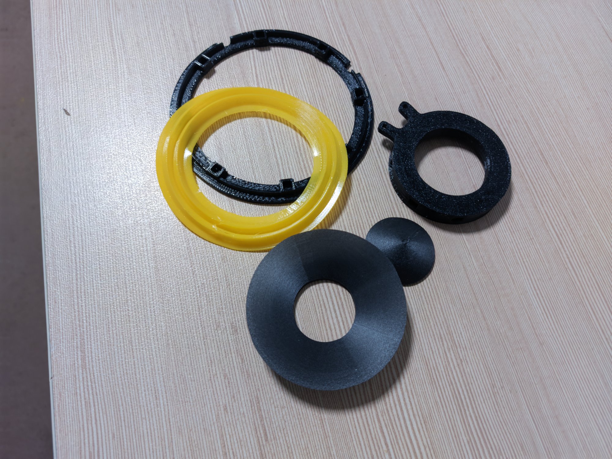

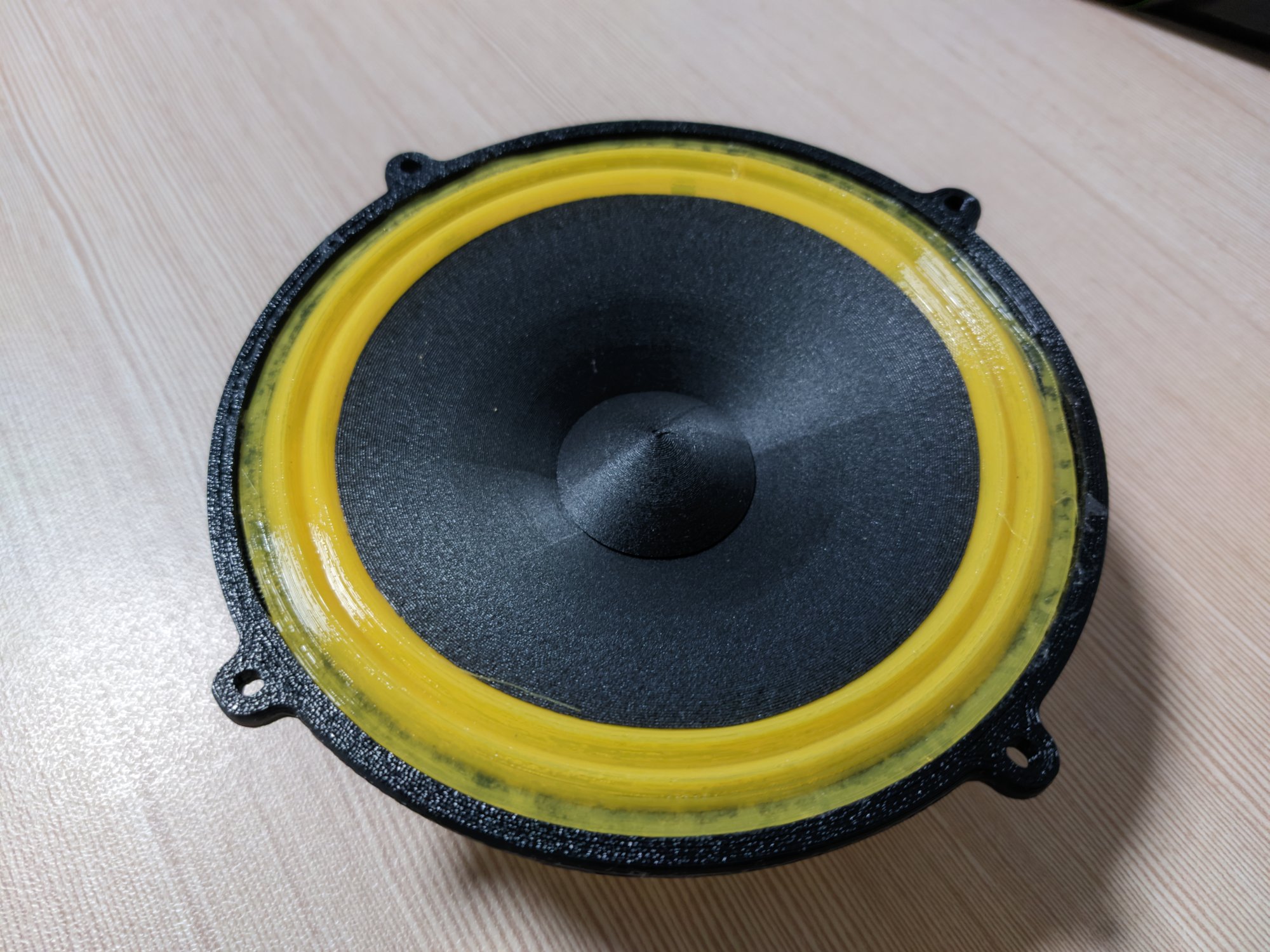

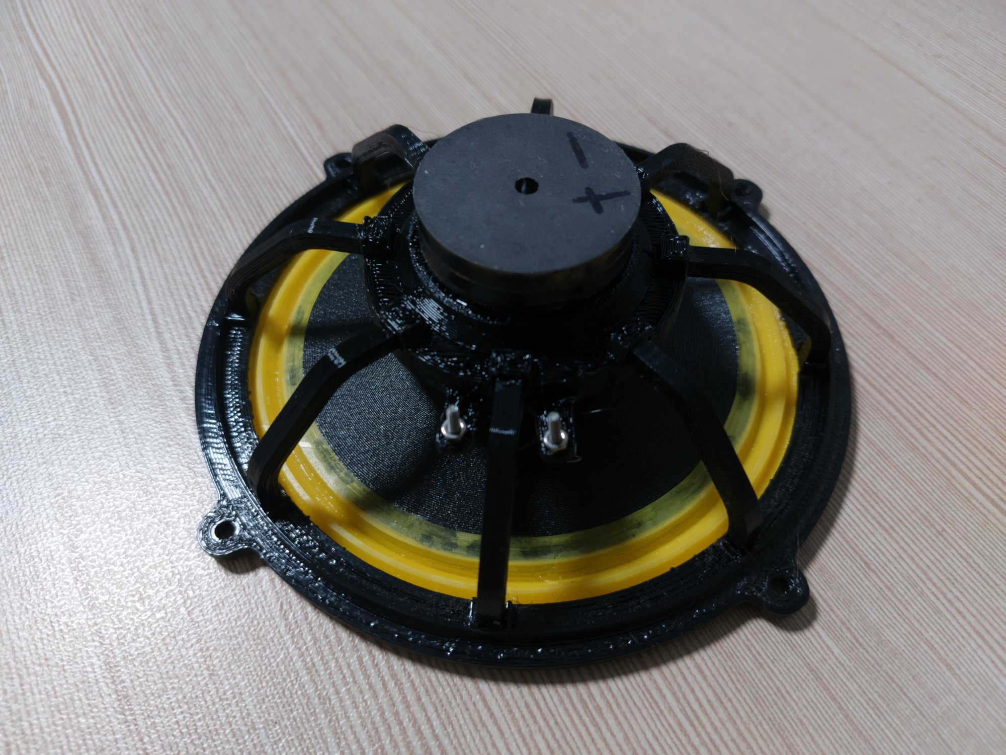

Между делом перестроил принтер, повысил точность в разы. И хоть это не финал, уже можно печатать вполне себе аккуратно.
Освоил эластомеры разные, и даже ооочень мягкие, с твердостью 75А - т.е. вообще сопли.
получилось в НЧ попасть)
LMC_20241221_175408_LMC15+31.01+A72 (2).jpgLMC_20241221_175422_LMC15+31.01+A72 (2).jpg
Резонансная 35гц.
Но вот добротность, из-за дохлой МС - около единицы. Так что дальше замеров делать с ним нечего. Замерю АЧХ и разберу.
Попробую в меньшем "калибре"

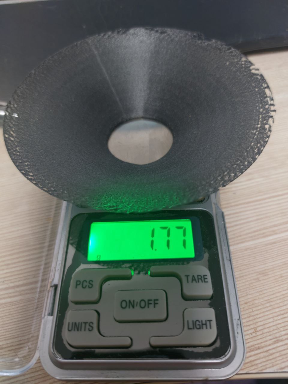

Вопрос!
Сколько примерно уходит грамм пластика на изготовление полной рамы?
Получился вполне себе ничего среднечастотник, если судить по АЧХ.
Чувствительность только невысокая.
А на вид как паук "черная вдова", вытащенная из мазута.
Интересно как повысили точность печати.. Я с этой шайтан-машинтй всё никак не пособлюсь... То мы не печатаем, то печатаем криво :) .. Капризная зараза, всё от всего зависит
Люфты....в них все.
Ну и вес подвижных частей + жесткость рамы.
Вес и жесткость - во многом компенсируется подавлением резонансов в прошивке Клиппер - акселерометр на голове, и оно что-то там считает.
А вот люфты - тут сложно, при колхозно-домашнем производстве.
Просто хочу понять цену одной такой рамы.
В разных странах - по разному =) около 100рр в привычной вам валюте. в России много дешевого пластика, так что может и меньше. Не знаю как с этим в Украине
около 100р в привычной вам валюте.
Не очень мне эта валюта и привычна.

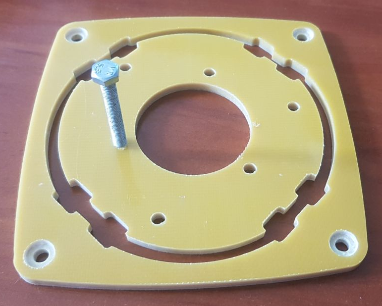

Просто пытался из СТЭФ рамы делать, но возникли трудности в конструкции стыковки частей рамы:
Но из СТЭФ дороже чуток, но при этом механически прочнее.
Посмотреть вложение 118551Посмотреть вложение 118552
