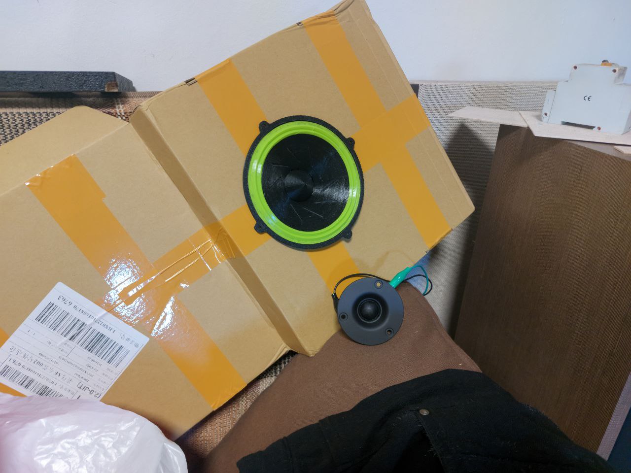

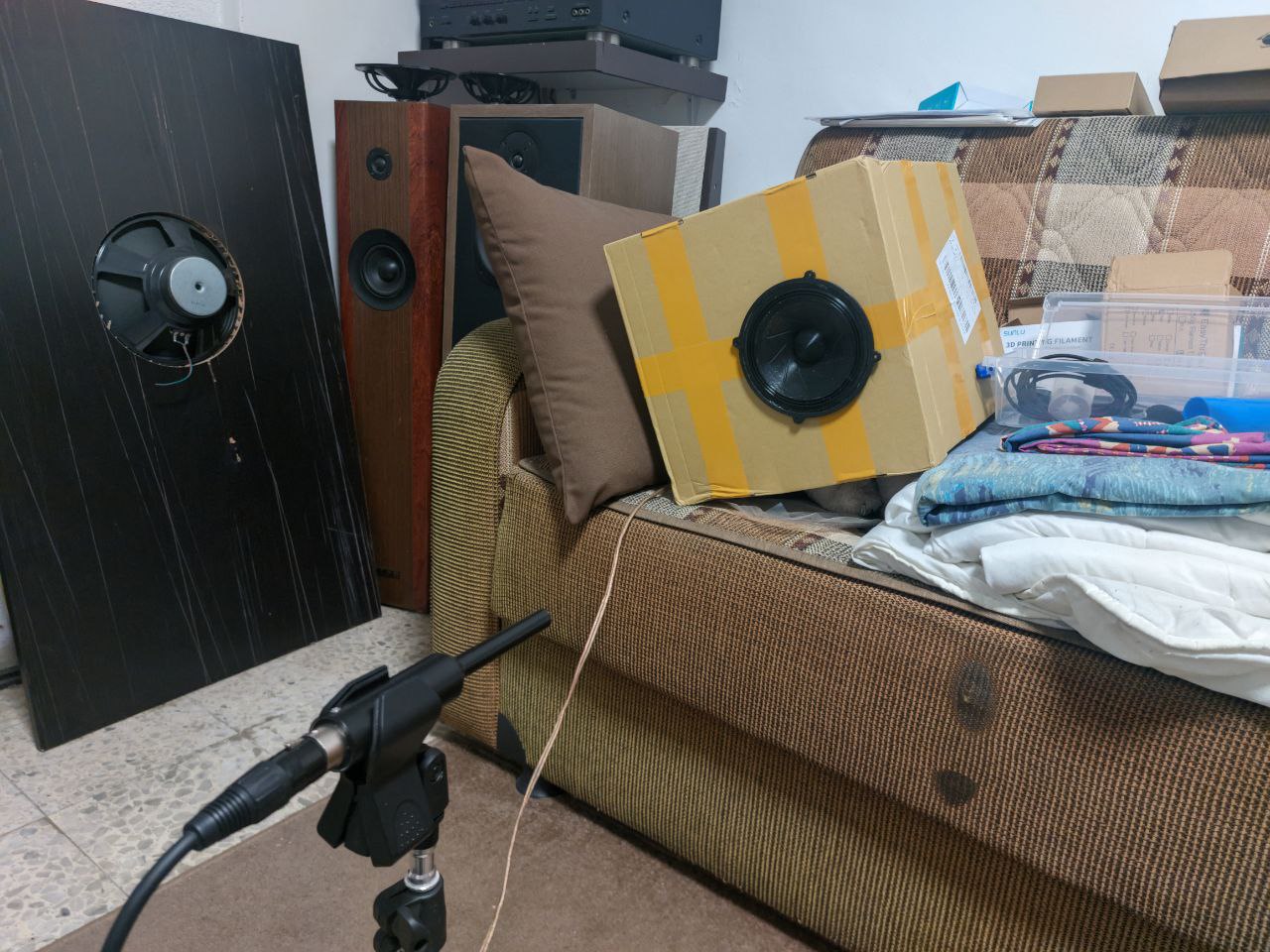

с 50см, в неком подобии щитка из картонной коробки, прототип №3

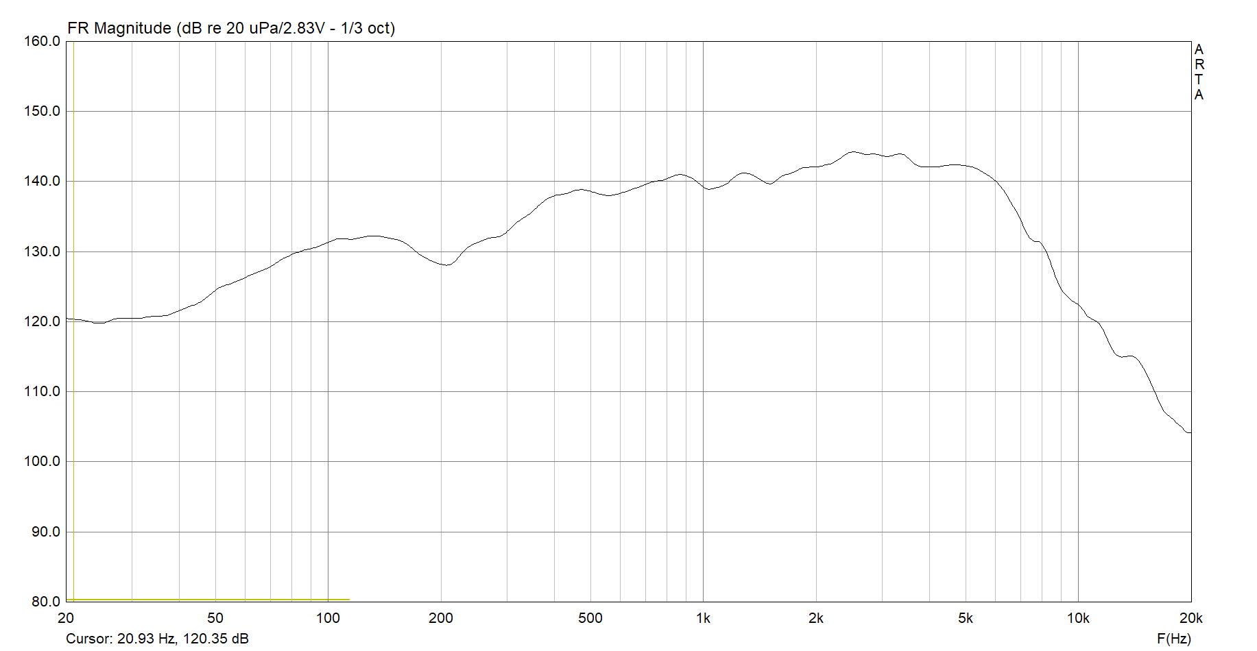

Похоже оно заслуживает кой какого внимания...
Монотонность просто охмурительная. Подавлены все резонансы диффузора и подвеса? :unsure:

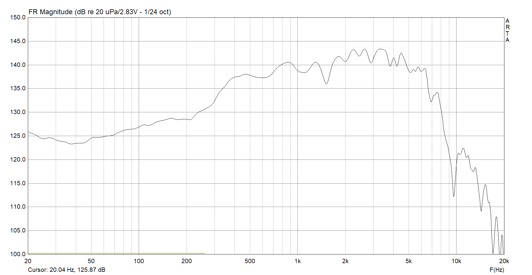

А в 1/24 так же хорошо (с окном БЕЗ отражений и при 5дБ/клеточку по вертикали)? Если - да, то он кандидат много куда*. Ещё бы само звучание соответствовало картинке. График КНИ однако странный.
Второй соберу, ткну хоть в щиты, буду слушать.

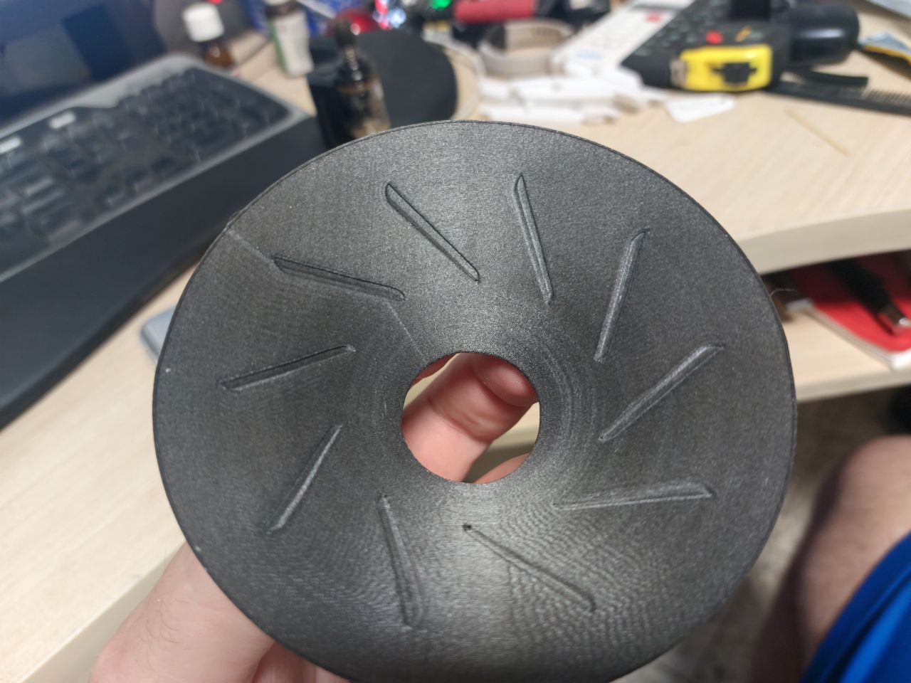

Попробуйте меньший диаметр диффузора и разные углы образующей.
Повторяемость будет зависеть от самого материала: от катушки к катушке его параметры изменяются.
С колпачком можно выделывать что хочешь, прикольно! Хоть розочку, хоть звёздочку... Кстати, а как насчёт упрочняющих радиальных лучей и концентрических колец?
См. выше. Буду пробовать разное.

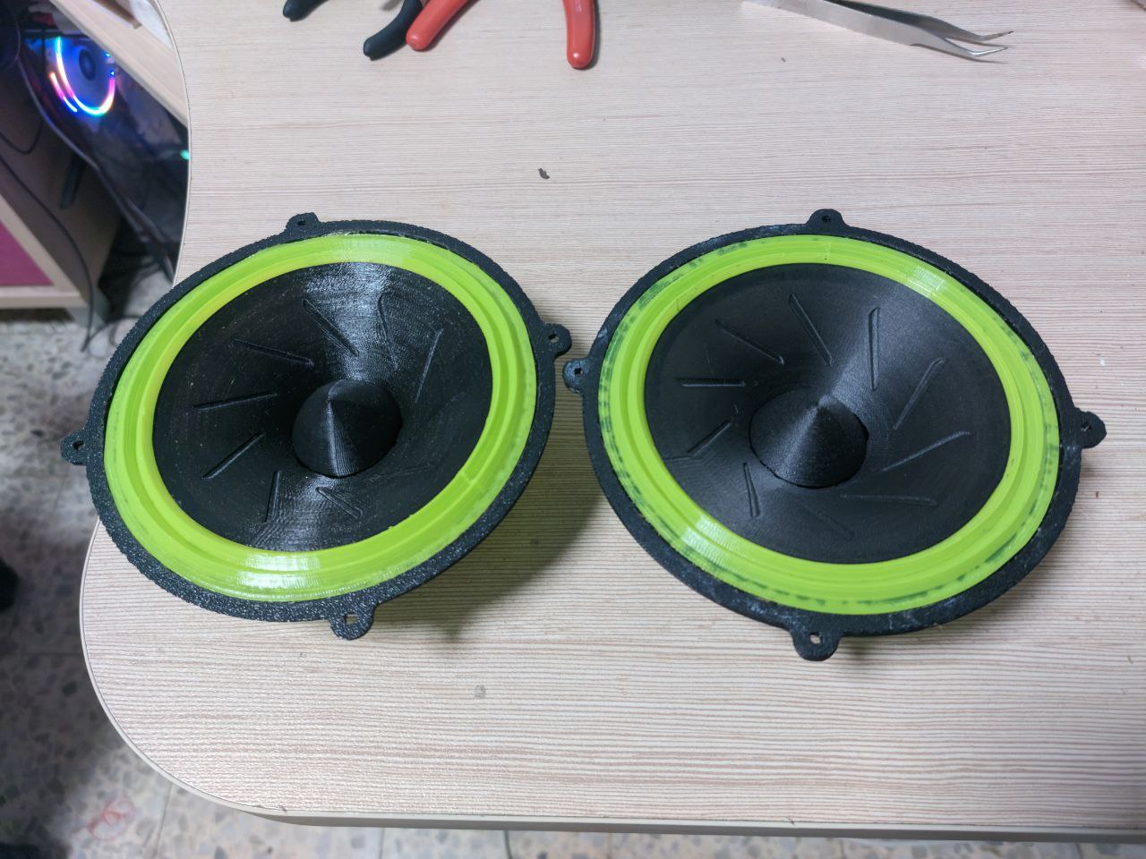

Вести с полей.
вот в таком виде играет уже неделю.
Пищ - перлесс клиентский, через 10мкф.
Желания выключить, как это не странно, не вызывает.

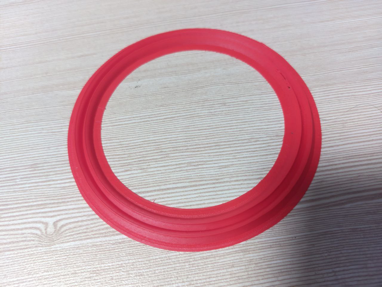

Доехал TPE85A.
Весьма капризный в печати пластик оказался, но мягонький.
подвес уже на уровне не очень толстой резины, но пока не без косяков.
(и нет, я не косплею кервин-вегу _hm_ )
Жду ТПУ с твердостью 75....Синенький будет_rubanok

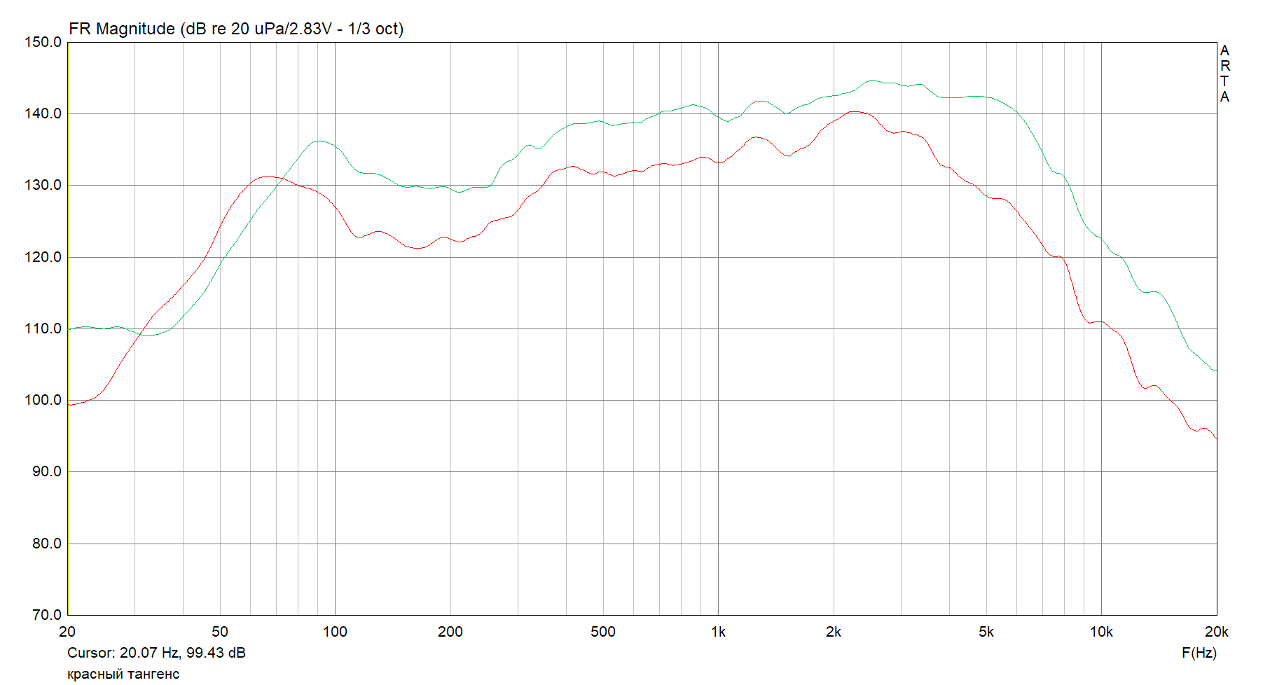

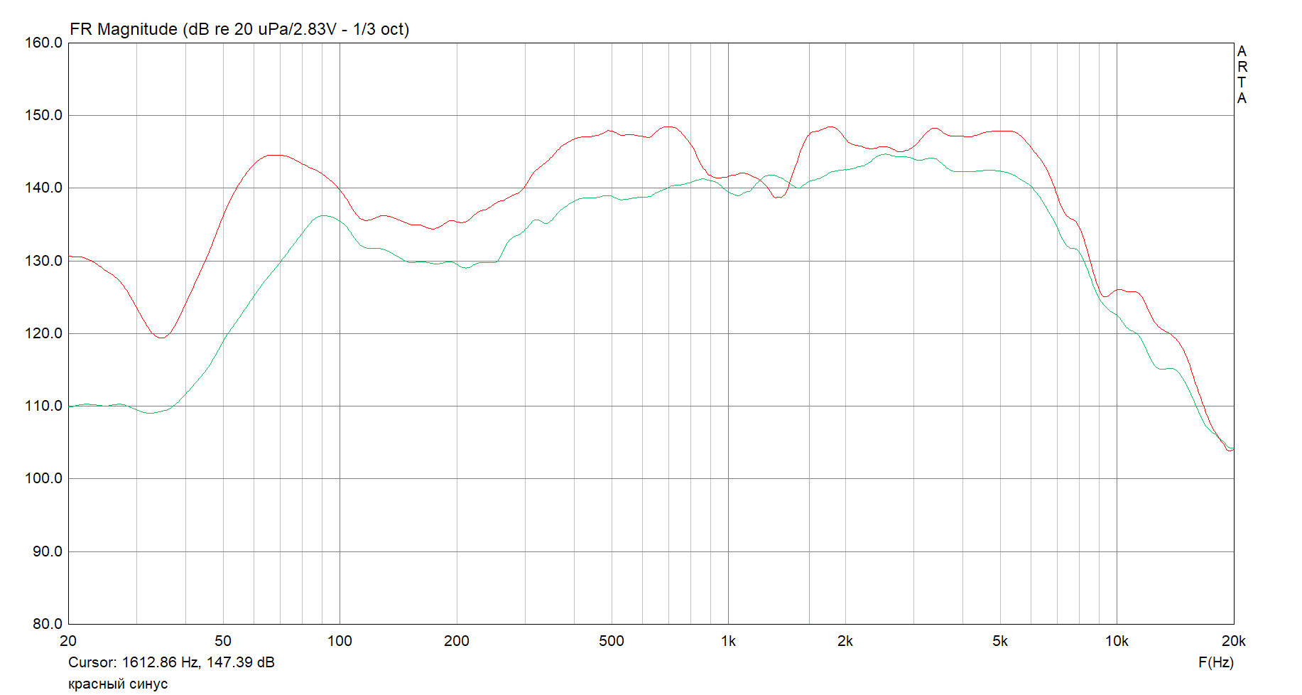

Есть хорошо играющий образец, будем вносить изменения. Пока только подвес.
красный синусоидальный (та же форма что у зеленого, но мягче материал):
(тут и далее с 50см, в мини щите, красным - тестируемый, зеленым - "референс")
Видим, что резонансная снизилась до 55Гц, но на АЧХе возник противный провал.
Вспомнил, что в свое время были хорошие результаты с "тенгенциальным" подвесом.
Попробовал.
провал ушел, но и по верхам ерунда...
Продолжение следует.
По вертикали смещаете Вы, или это разные динамики, или так отдача прыгнула?
Вспомнил, что в свое время были хорошие результаты с "тенгенциальным" подвесом. Попробовал.
Да плевать на верха, зато сейчас вместо треугольника полка до 6 кГц, по АЧХ - СЧ классный.
Честно говоря, не уверен. Скорее расстояние немного другое - в разные дни замерял.
Ээээ это у "референса" полка - зеленый на графике...
Тогда - ОЙ!
И сразу вопрос: как подвес влияет на АЧХ выше 3 кГц? В башне не укладывается.

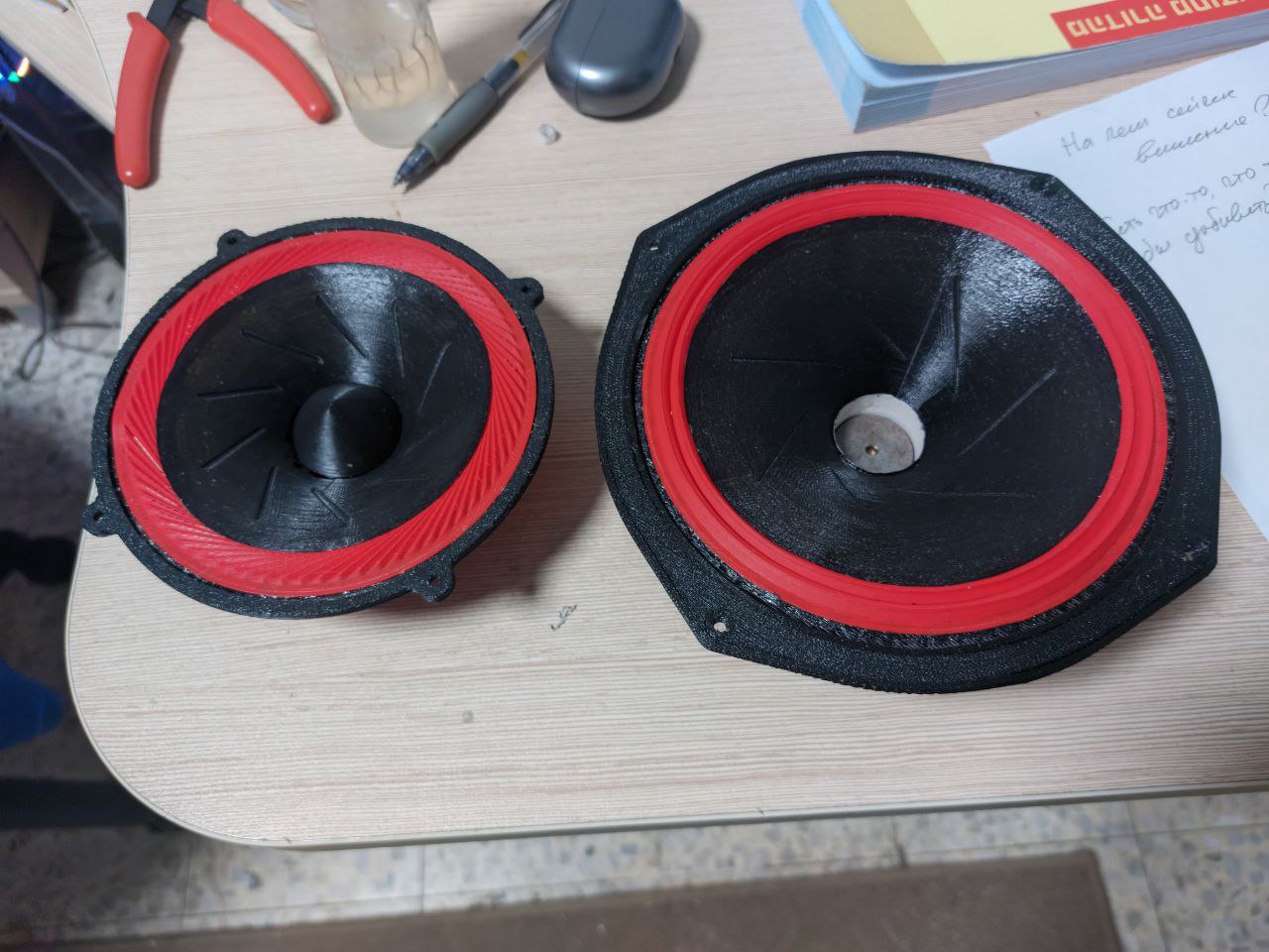

Ещё один вопрос. На фото - два динамика. Чтобы запутать контрразведку? Один с пыльником, второй - без, диаметры отличаются. Так что с чем сравнивается?
Именно)))

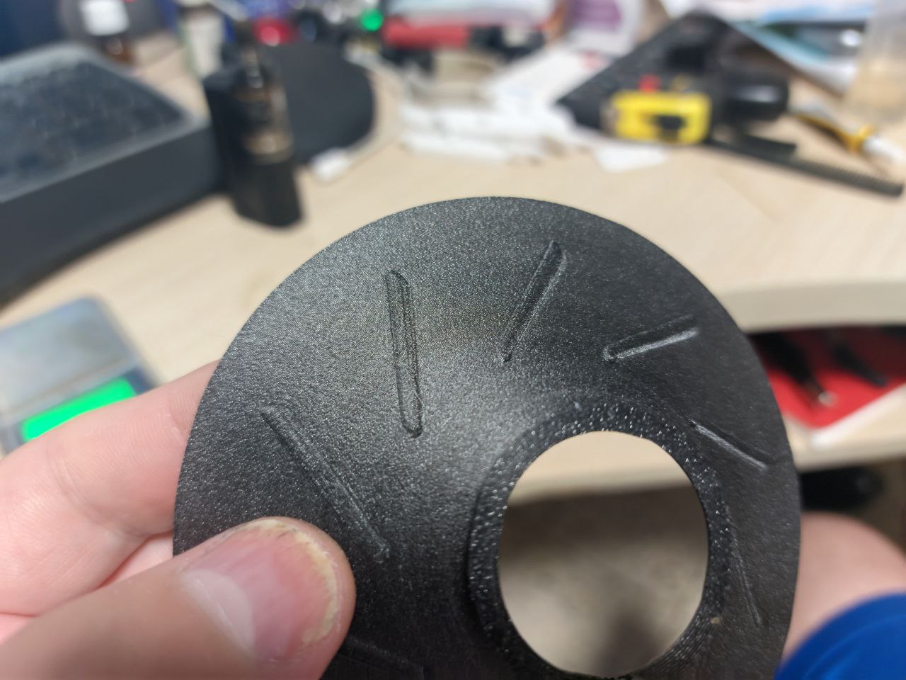

ПЕТГ-карбон композит:
На ощупь - прям вот вещь. Жестче простого пэт раза в полтора (по ощущениям) Интересно, как скажется на звуке...

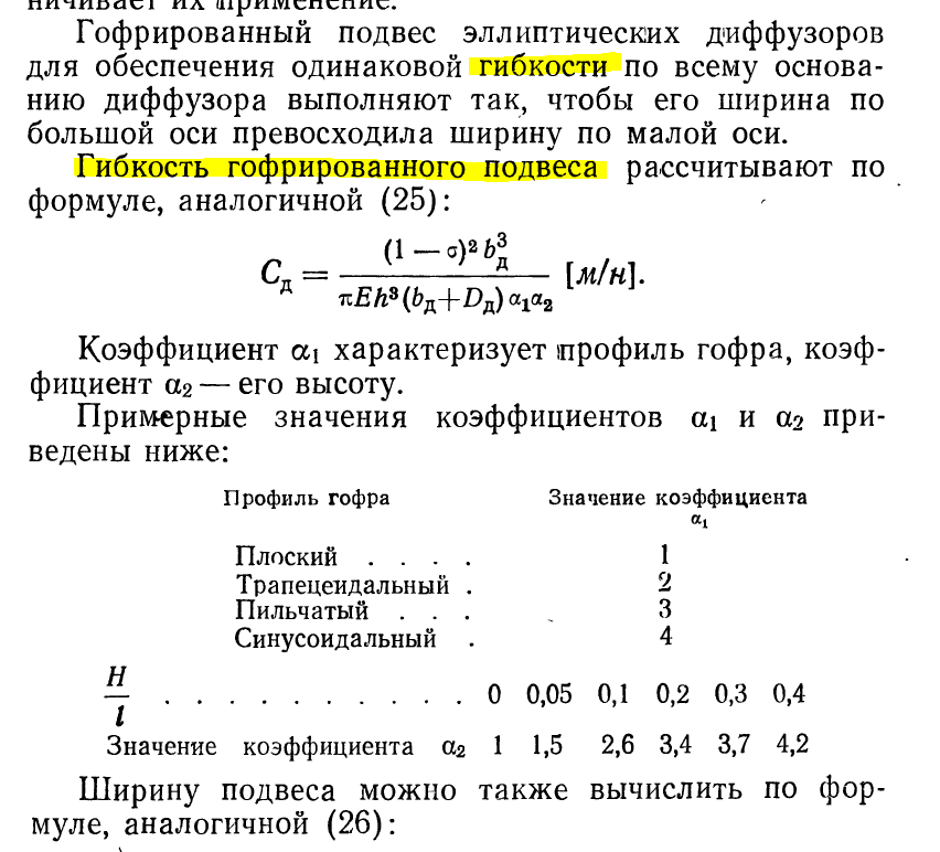

Мягкий обратно от жесткий.
Вы же не любите писать правильно - податливый!
Приходится подстраиваться.
Кстати, «гибкость» в физике и механике это совсем другое.
Касательно подвесов динамика есть только податливость - Cms.
Это общеизвестно.
Я всё таки рассматривал бы Cms как гибкость(и) в контексте громкоговорителей и динамических головок в частности!
Тут на форуме каждый 1-ый грамотный, вот только доходя до дела, заканчивается это ничем!
Податливость— свойство материала (системы), характеризуемое отношением упругого перемещения к приложенной нагрузке. Абсолютно твердое (недеформируемое) тело имело бы нулевую податливость. Податливость — величина, обратная жесткости системы.
Единицы измерения - м /Н
Гибкость в механике — это отношение расчётной длины стержня к наименьшему радиусу инерции его поперечного сечения.
Величина безразмерная.
Рассматривайте как хотите! Потом не задавайте вопросы про мягкое и жесткое.

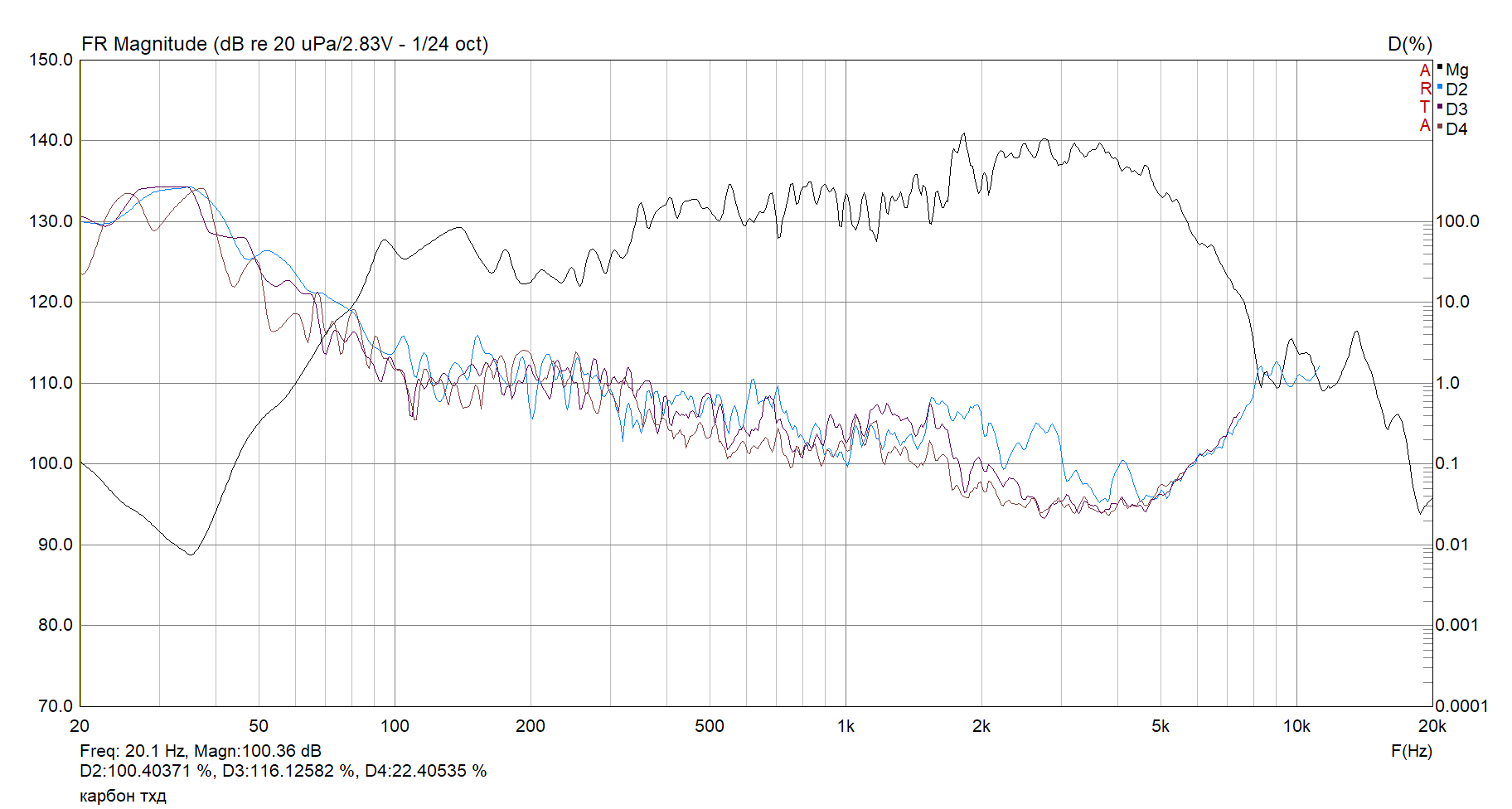

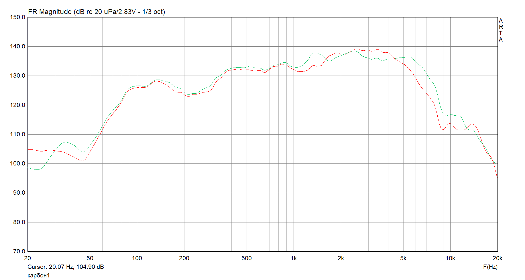

На этот раз картинка "честная" _hm_
Слева "референс" справа - испытуемый.
Все то же, но диффузор с карбоновым волокном.
Нет той полки...
Но в целом - приятненько.
По факту, пару сотен мкГн последовательно с головкой, и можно получить полку до 4кГц?
