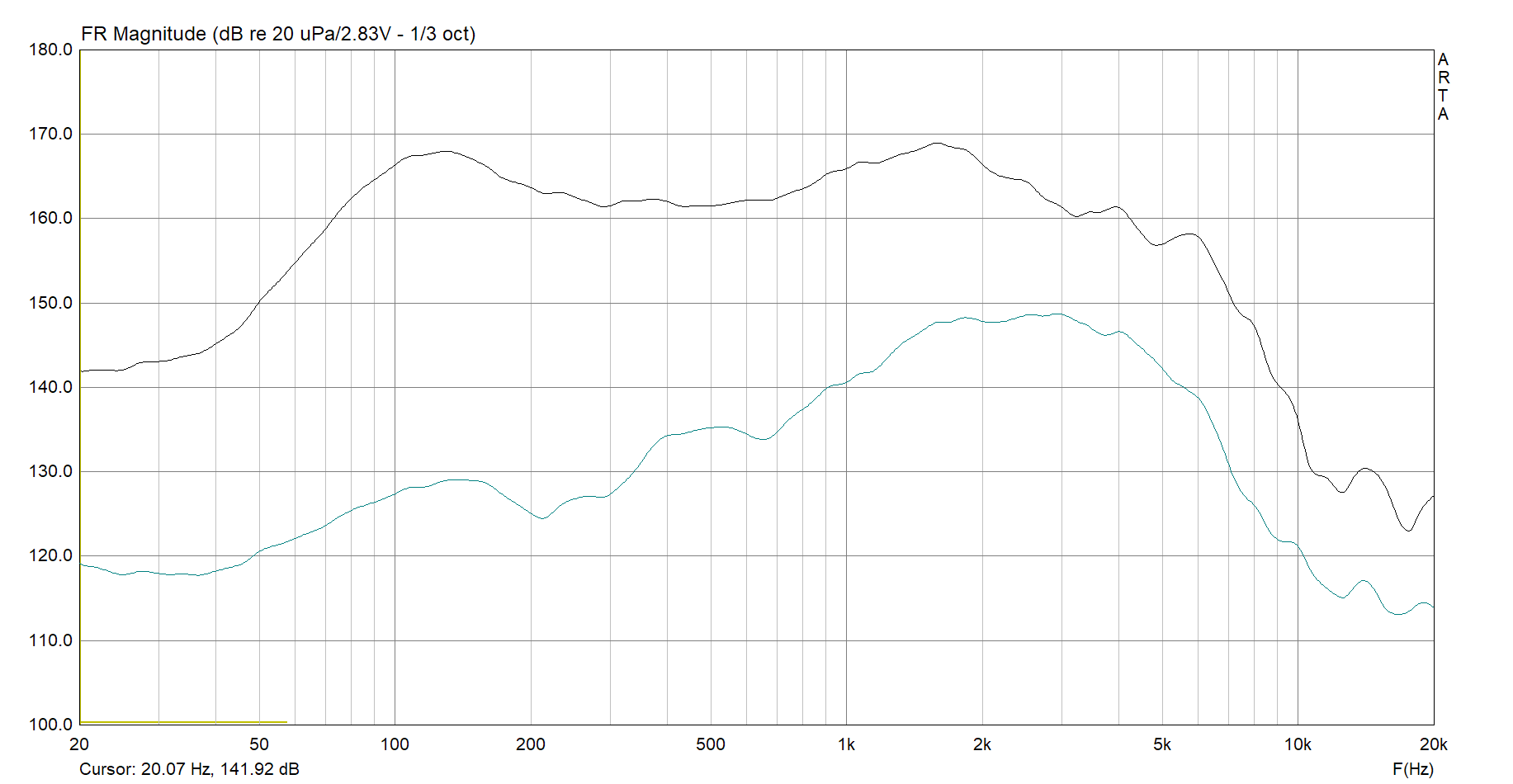

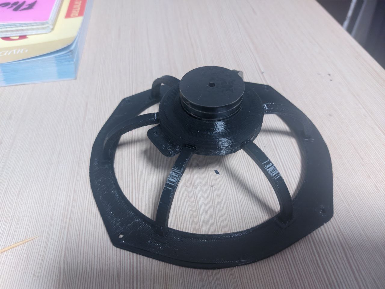

3Д печатный динамик - взлетит ли?
Если доп массу взять около 10г? Не хотите попробовать?
Подвес жесткий, видите же резонансную 100гц? Так что частота с доп. массой сместилась процентов на 60...Чуть больше чем надо, но не критично.
Хотя... может и перебор. Надо будет с разными весами сравнить результаты...
Да тут дело в другом, что при доп. массе более массы подвижной системы, результат ТС полная брехня выходит!
На сколько помню, доп масса подбирается так, чтоб частота с ней снизилась на 30-50%. Вес подвижки тут не при делах.
Но убедили, соберу измерилку - перемеряю, для интереса.
Хотя смыслу особого и нет - черновик он и есть черновик. Резонансную знаю, остальное - баловство, в данном случае.
С этой МС по любому каши не сваришь.
Тут цели другие:
1 - проверить принципиальную возможность изготовлять детали печатью. В частности диффузор и подвес.
2 - послушать разные материалы и формы, если (1) пункт осуществится.

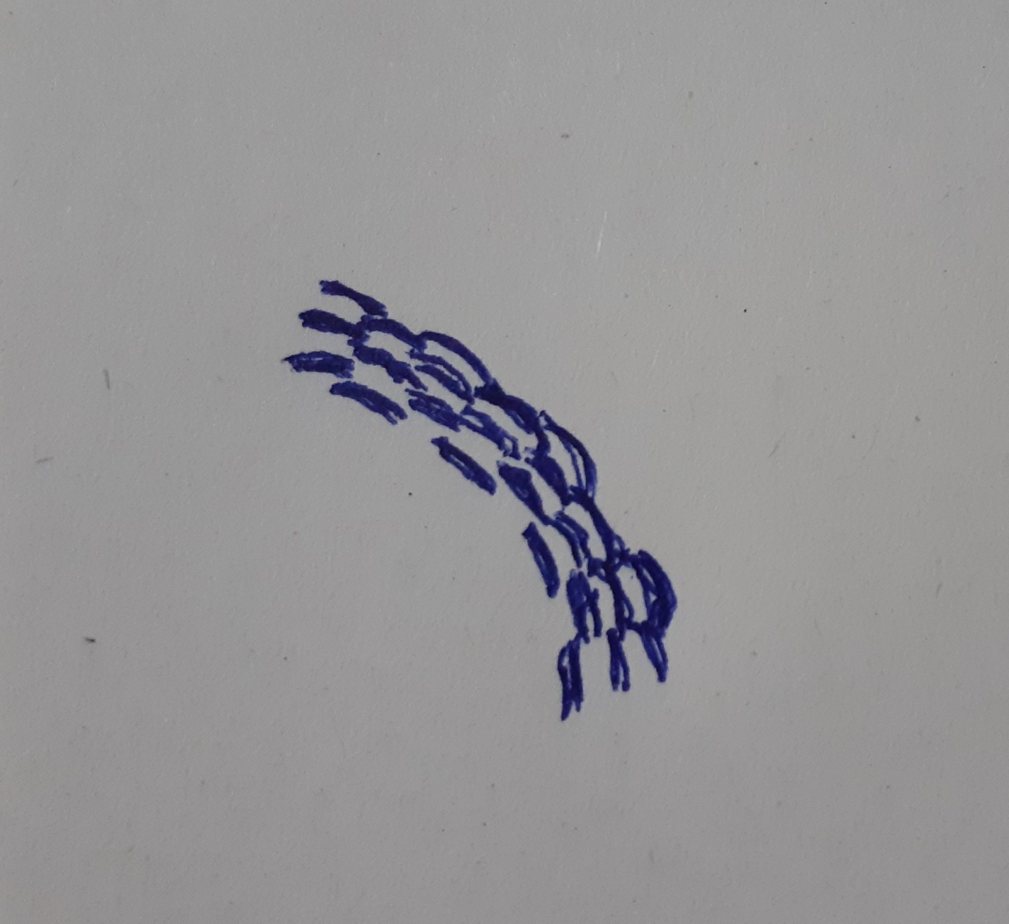

Попробуйте подвес сеточкой напечатать
Что имеете в виду?
Что имеете в виду?
Дьірочки затем чем-то промазать, тонким резиновьім

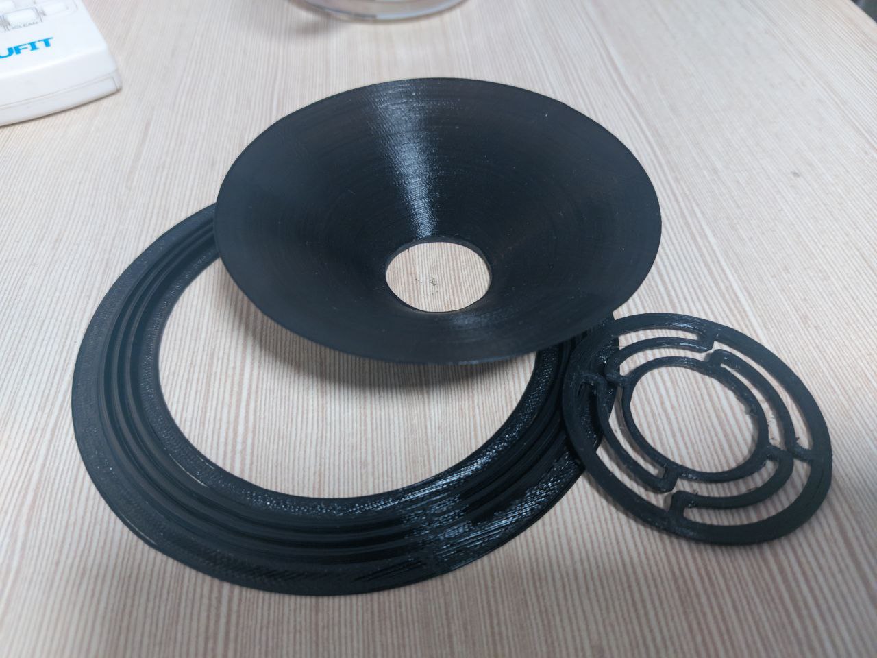

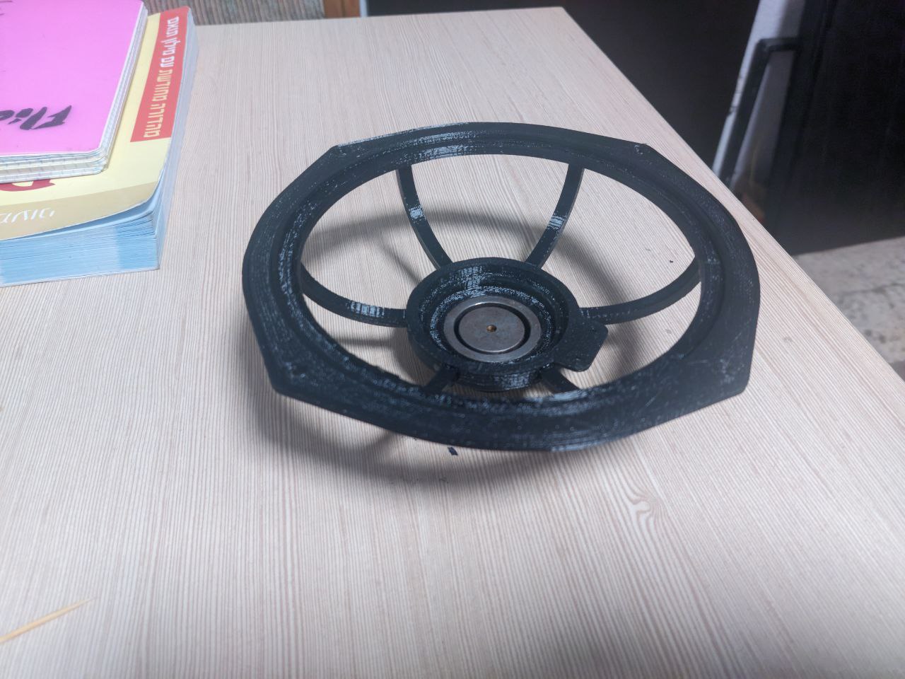

на FDM при диаметре 120мм расчетныйй вес 17гр... что как то не радует.

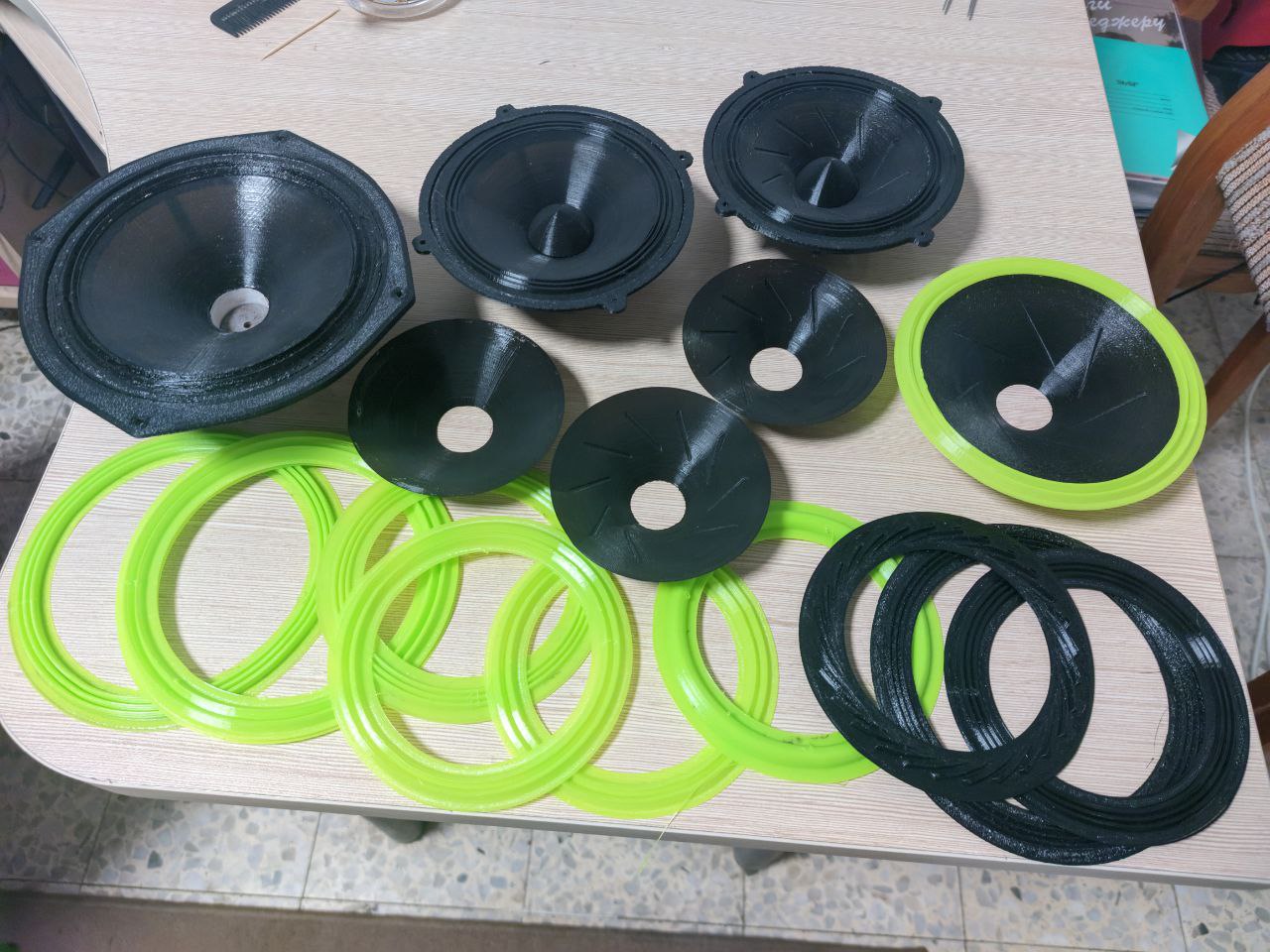

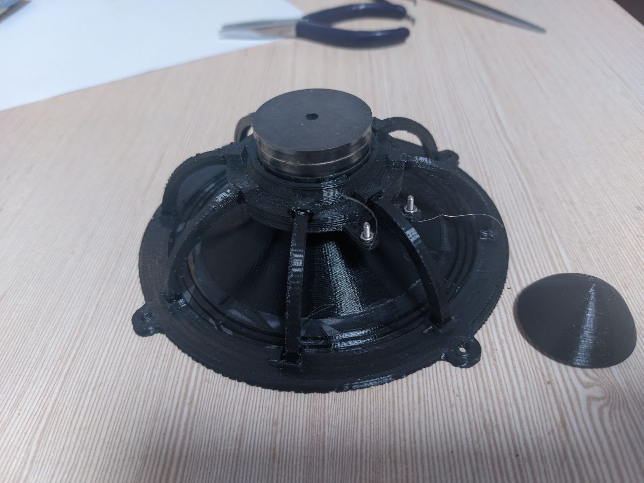

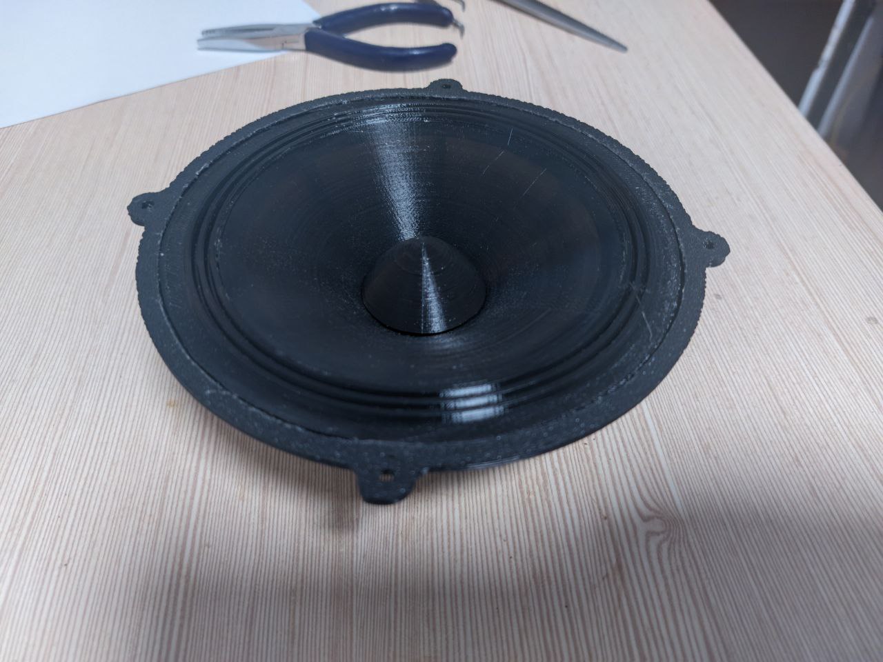

Вторя часть эксперимента.
на этот раз диффузор 100мм диаметром:
Теперь по ней форму гипсовую и из бронзы отлить )))

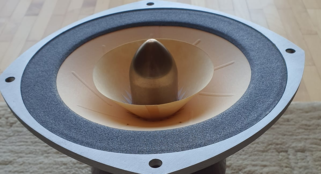

А если диффузор как у Морелей напечатать одним целым с колпаком? Не, у Морелей катушка 10 см, там такая конструкция нормально, а для 1" смысла нет.
всякие печатные изделия годятся разве что для крепёжных фланцев вч динамиков.

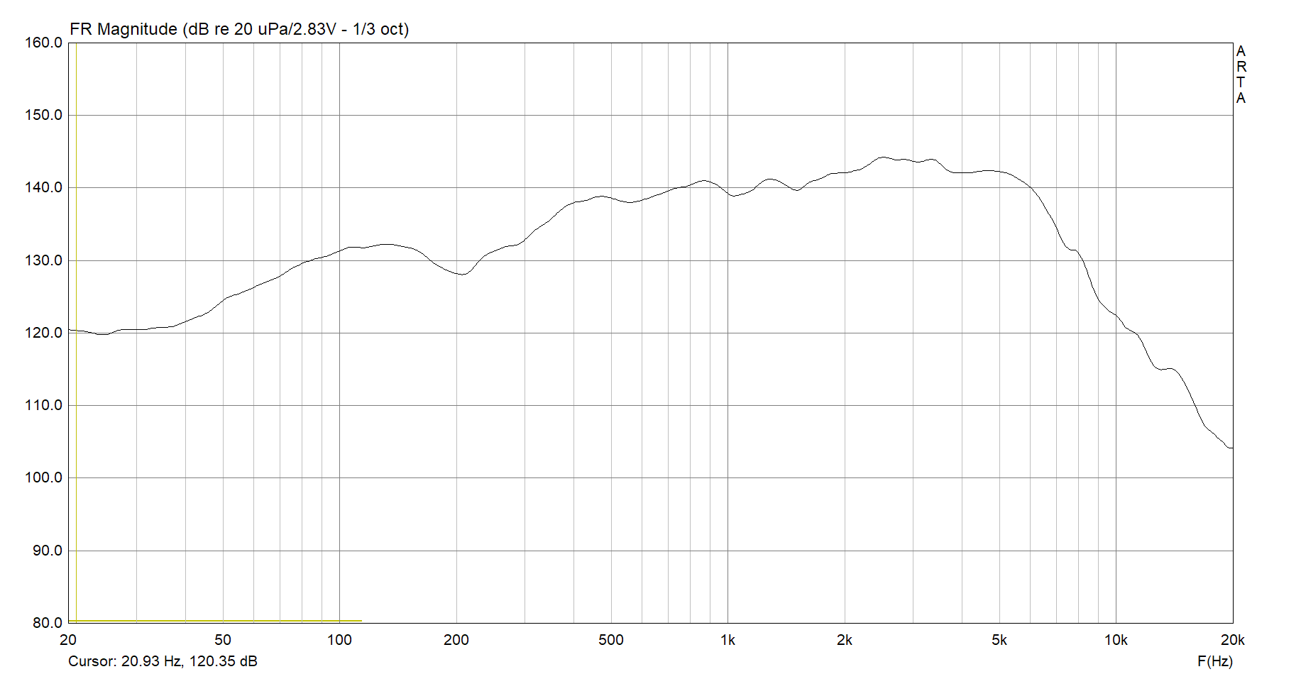

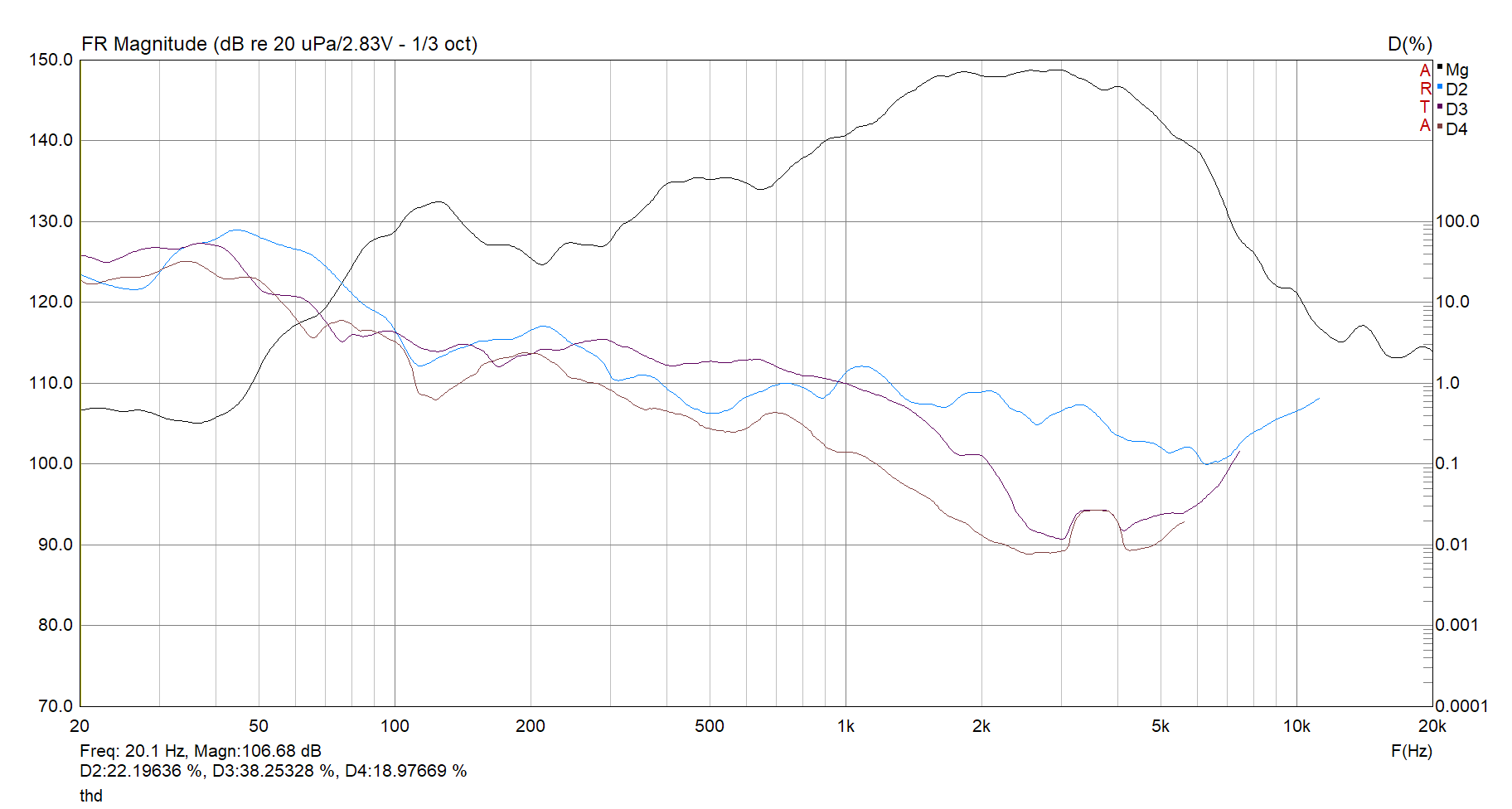

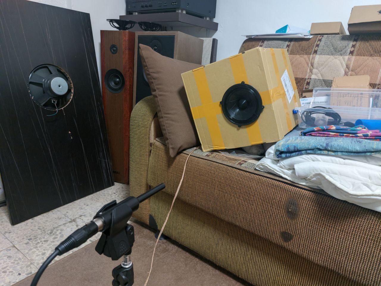

50см по оси и ближнее поле:
искажения
И да, это без колпачка пока.
Тиль-Смолл не публикую, чет нет веры результатам.
(чет измерилка сопротивление врет...Вроде все откалибровано, а кажет лажу... Надо разбираться)
А искажениям верить можно?
Продолжим:
с 50см, в неком подобии щитка из картонной коробки, прототип №3
Похоже оно заслуживает кой какого внимания...
Ну.... я не Бокарев, чтоб держа в руках сразу понять. Явных косяков не слышно, но надо какое-никакое оформление запилить.
Ачх внушает." Визуально-потенциален! "
120 Гц похоже резонансная в ящике, на ней бугорок, дальше палатка НЧ-СЧ с отрывом от баса +10-12 дБ, навеяло 4А28. Можно LR коррекцией прижать торчащую средину, а можно накрутить низы криволайзером. Но сперва убедиться, что ачх в самом деле такая, двухполочная , а не ошибка измерилы.
Тама не ящик, тама щиток. АЧХу на низу вообще не смотрим. от 500 и выше онли.

Вроде стали получаться приличные подвесы. При толщине линии 0.3мм склеивается как надо, и кой-какая мягкость есть. Хотя до тканевых - еще ооочень не близко.
Просто натюрморт:
Ха.
Если человек из авна и палок так умеет, то на профи оборудовании однозначно сделает вещь гораздо круче.
