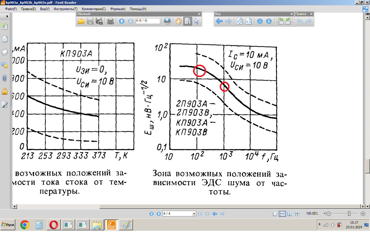

А есть ли смысл использовать КП903 в ММ корректоре? У него большой начальный ток, который нужно будет аккумулировать. При нормальном питании все это будет греться, под это нужен будет конструктив. Каких то выгод от всего этого я не вижу. Бокарев, как я понимаю, его сватает для МС предусилителя, там питание можно сделать мизерное и эффект возможно будет.
КП903 для МС усилителя вряд-ли подойдёт, для МС входа нужен повышающий трансформатор с возможностью изменять коэффициент трансформации в пределах: 1/10, 1/20, 1/30, переключатель входного сопротивления под разные головки. Интерес к КП903, для ММ корректора, вызван его высокой крутизной (следовательно низким шумом), и его спектр гармоник - только вторая.
При таком конском шуме?
Для ММ корректора это за пределами галактики, а для МС это даже не примус будет, а гудок для парохода.

Дело в том, что разница (между КП303 и КП903) "не в ту сторону"...
Игорь, у меня особых иллюзий на счет КП903 нет, но графики даны при 10мА, для МС с таким током использовать по любому не получится. Там ток будет близок к начальному т.е несколько сот мА. Насколько может упасть шум я не знаю, поэтому и написал " возможно будет эффект". А возможно и нет.

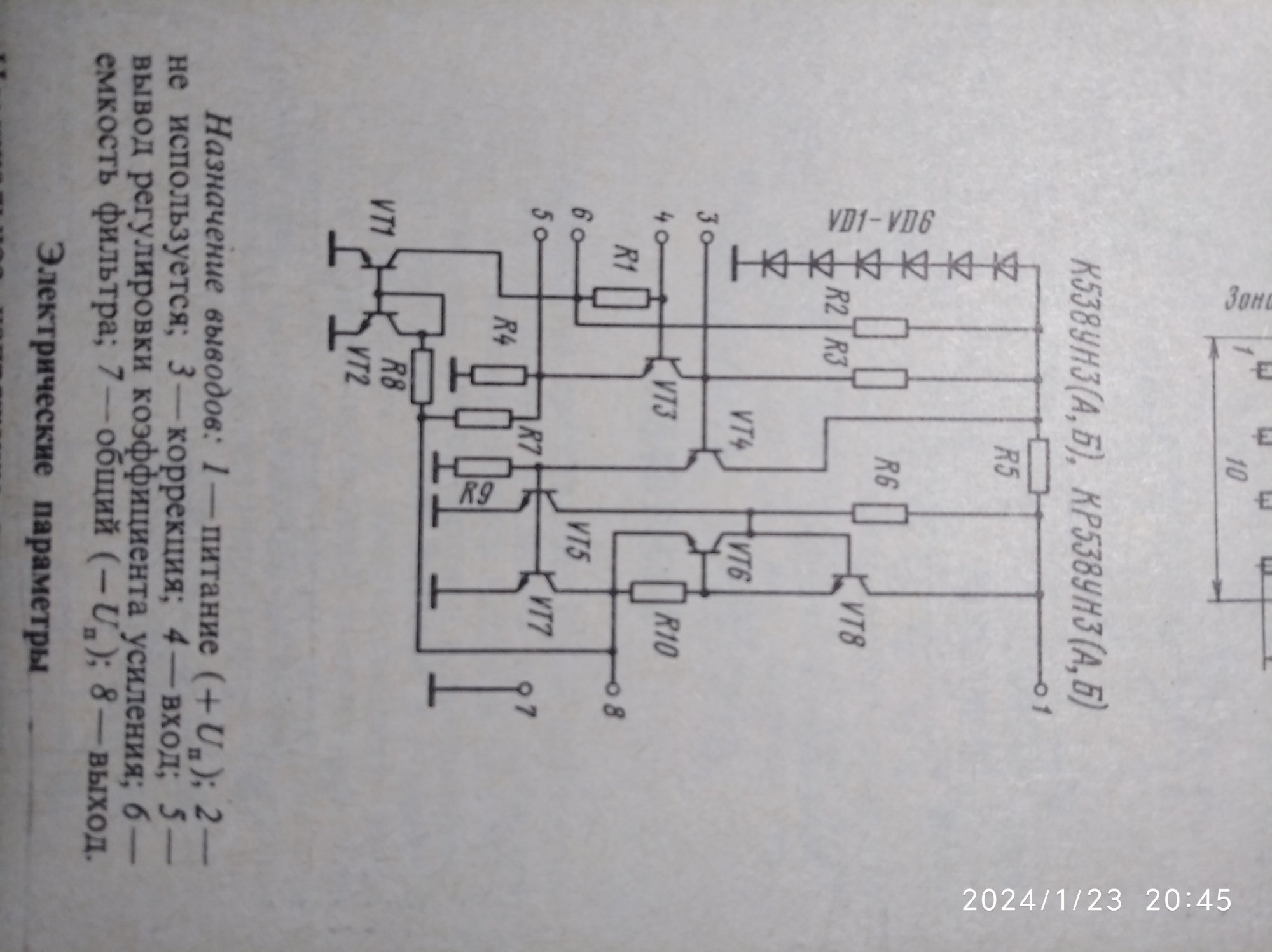

Те кто хочет сделать пред для МС головки, эксплуатировали их? Лучшее решение для МС только трансформатор. Если хочеться усилитель, то на малошумящих параллельно включенных биполярных транзисторах. Для МС полевик не нужен, там низкое входное сопротивление от 10 Ом до 400 Ом, для разных типов головок. А вот коэффициент усиления преда, который должен иметь на своём выходе около 5 мВ (чтобы подключить к ММ корректоры) надо иметь возможность изменять как я писал выше.
Полевые транзисторы хороши для высокоомных источников, для низкоомных, как в случае с ЭЭД ГЗМ, преимущество за биполярными.
тут не поспорить . Пред на КР538унз прекрасно сработался с МС головкой, звук получился достойный, шум на пределе 1 мкВ выловить не получилось. дрейф самого прибора на уровне шума.

Те кто хочет сделать пред для МС головки, эксплуатировали их? Лучшее решение для МС только трансформатор. Если хочеться усилитель, то на малошумящих параллельно включенных биполярных транзисторах. Для МС полевик не нужен, там низеое входное сопротивление от 10 Ом до 400 Ом, для разных типов головок. А вот коэффициент усиления преда, который должен иметь на своём выходе около 5 мВ (чтобы подключить к ММ корректоры) надо иметь возмржность изменять как я писал выше.
Перед тем, как спаять и опробовать пред на 538-й микросхеме. поделал в макете и послушал кучку всяких на спараллеленных биполярных , по схеме Хираги, по схеме Лампизатора и еще не помню что. Все эти однорогие без ООС схемы звучат странно, если хуже не сказать. Зато микросхема вернула в звук жизнь и радость. МС транс в нюансах конечно нахлобучил микросхему. Но в чем-то и микросхема не уступила , там прозрачность повыше и панорама. Тема здесь.
Схемка на КР538УН3А простенькая и это хорошо, но два электролитических конденсатора в звуке - не есть хорошо.
Схемка простенькая и это хорошо, но два электролитических конденсатора в звуке - не есть хорошо.
Рубикон из старинного Панасоника звука не портит)))
К электролитам в звуковой схеме отношусь без фанатизьма. ))

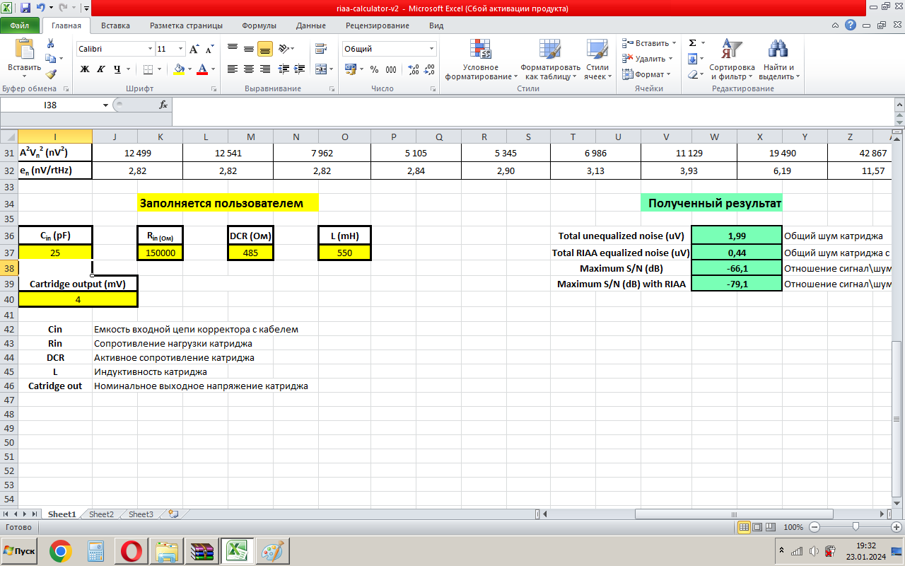

Шум корректора надо смотреть (и считать при конструировании) совместно с конкретной ГВ.
Расчет этот довольно нудный. Сопротивление ГВ комплексное, надо обсчитать много частот, НО!
Я выложил программу (мой перевод от импортного автора) на форуме,для автоматического расчета теоретического предела по шуму входной цепи и ГВ фонокорректора.
https://ldsound.club/threads/programma-dlja-konstruktora-fono-korrektora.2107/
Просчитал предложенный в первом сообщении корректор. Теоретически предельный шум получился -79дБ.
Это шум от ГВ и входной цепи. Реально конечно добавится ещё и шум самого корректора.
