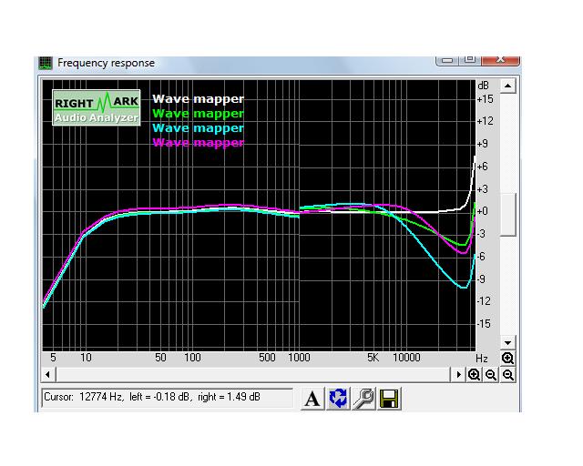

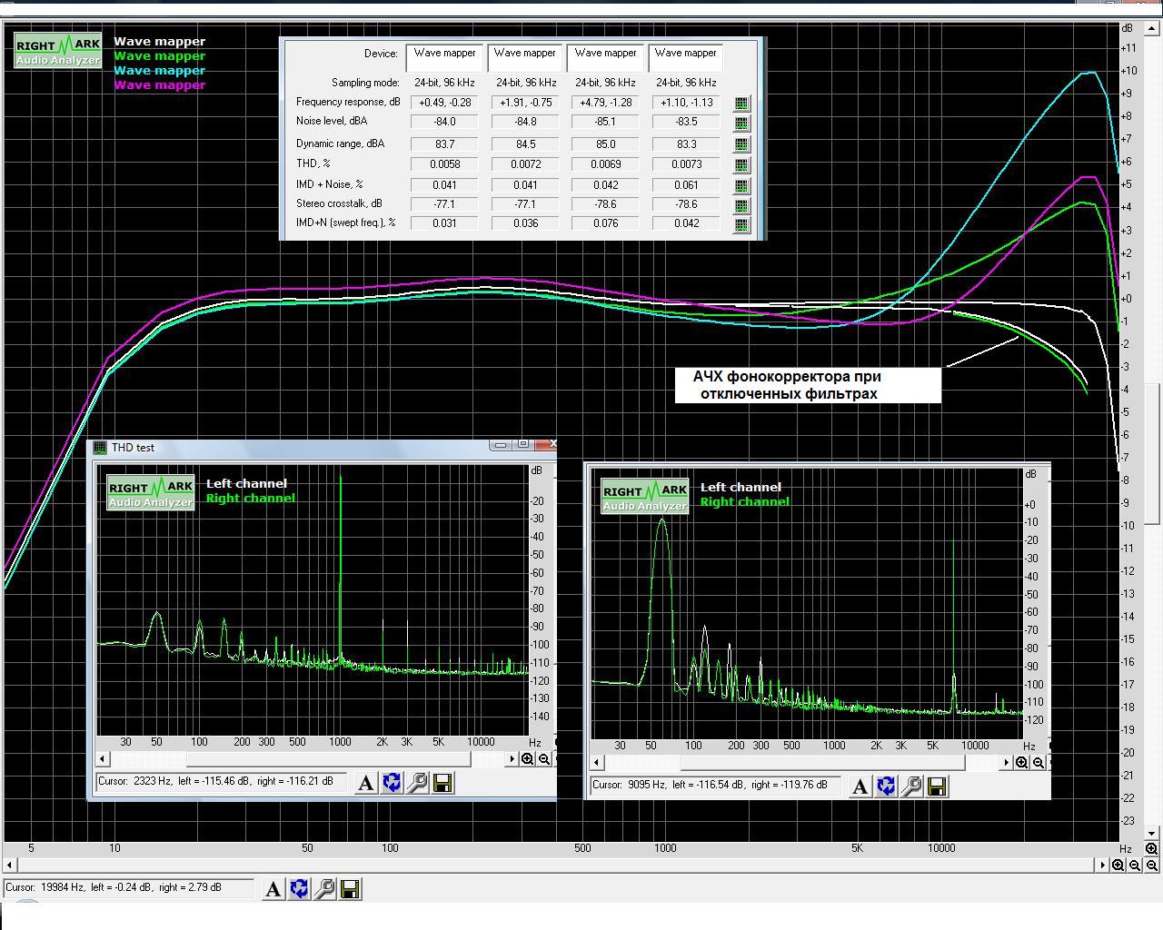

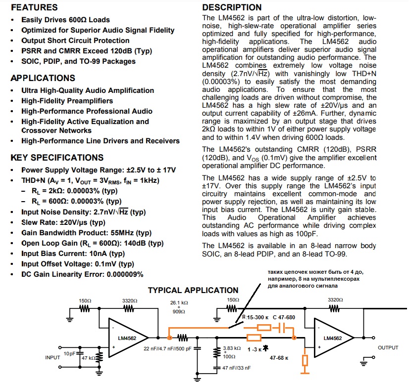

А что касается собственно инновационных вариантов реализации виниловых корректоров, то вот мой вариант.
Надеюсь, кто его повторит будет очень доволен. Тут реализована идея формирования обратно зеркальной АЧХ для головки (и/или для определенного стандарта предыскажений виниловых записей) в виде встроенных в фонокорректор фильтров, которые можно быстро переключать с помощью мультиплексора или качественных реле. помимо микросхемы 4562 можно использовать практически любой современный ОУ с низким уровнем шума и малыми искажениями, например 833, 4560, 2134, 4580 и др. Потерю в качестве на слух заметить невозможно.
    261.2 KB · Просмотры: 83

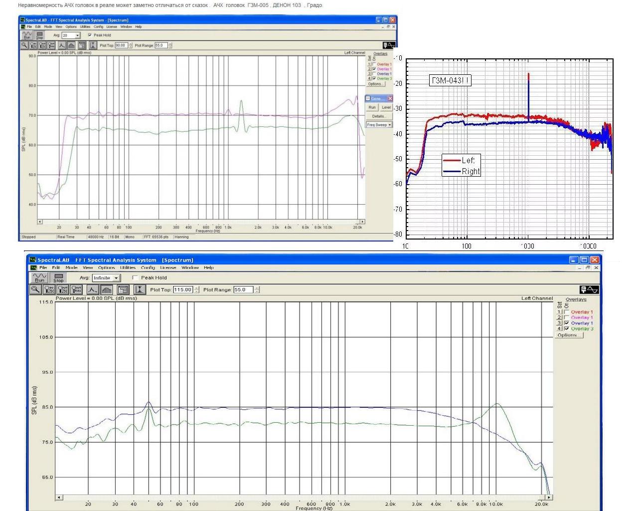

    53.5 KB · Просмотры: 84
    96 KB · Просмотры: 76
    197.8 KB · Просмотры: 70

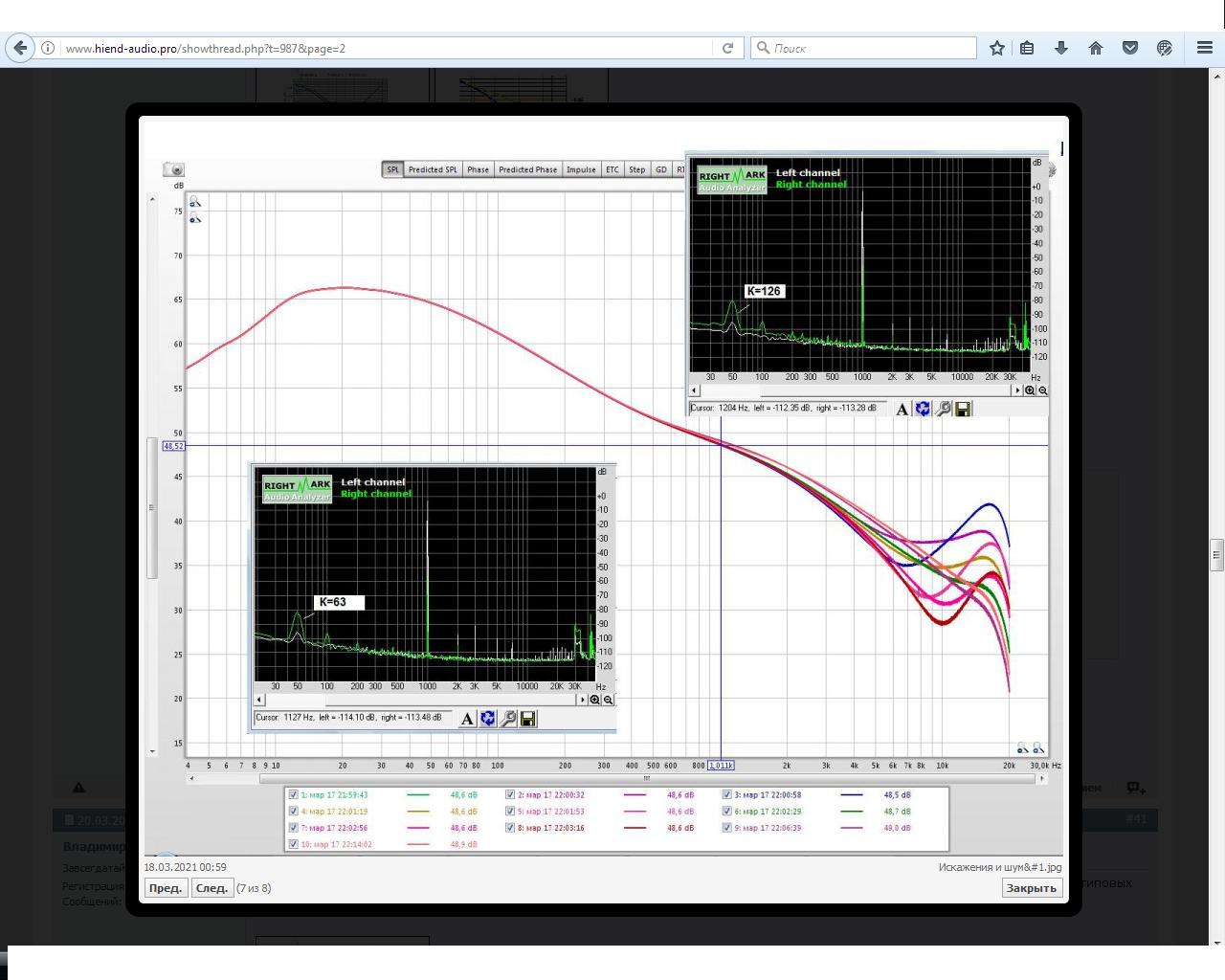

    158.8 KB · Просмотры: 76
