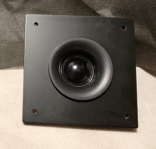

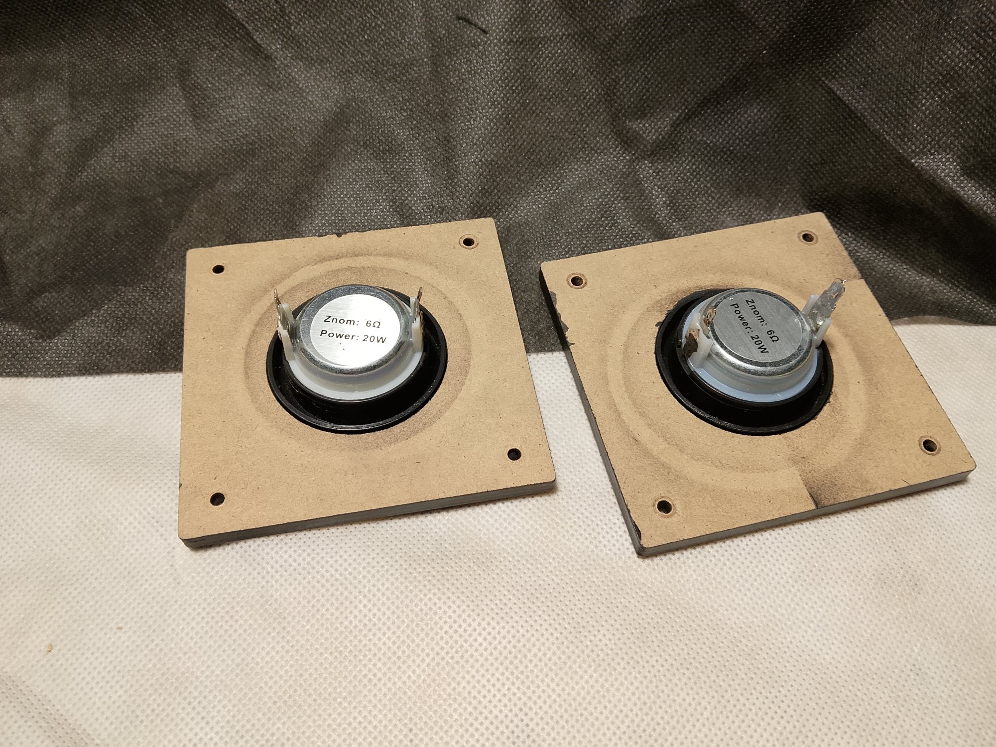

откули там "20 W", ведь это целых 20(двадцать) вольт, помноженных на один (1) ампер постоянного тока?
По стандарту МЭК, «для излучателей, предназначенных для работы в пределах части звукового диапазона, измерение мощности производится на входе фильтра, выделяющего необходимую полосу частот». Таким образом, 60 Вт мощности, указанных в даташите на ВЧ ГД для ФВЧ-2 с частотой среза 3 кГц, согласно рис. 44 надо поделить на ~5, чтобы получить мощность собственно ГД. - в конце статьи Нагрев частей динамика, ПАС и ЗПМ

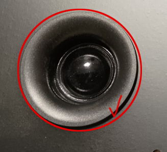

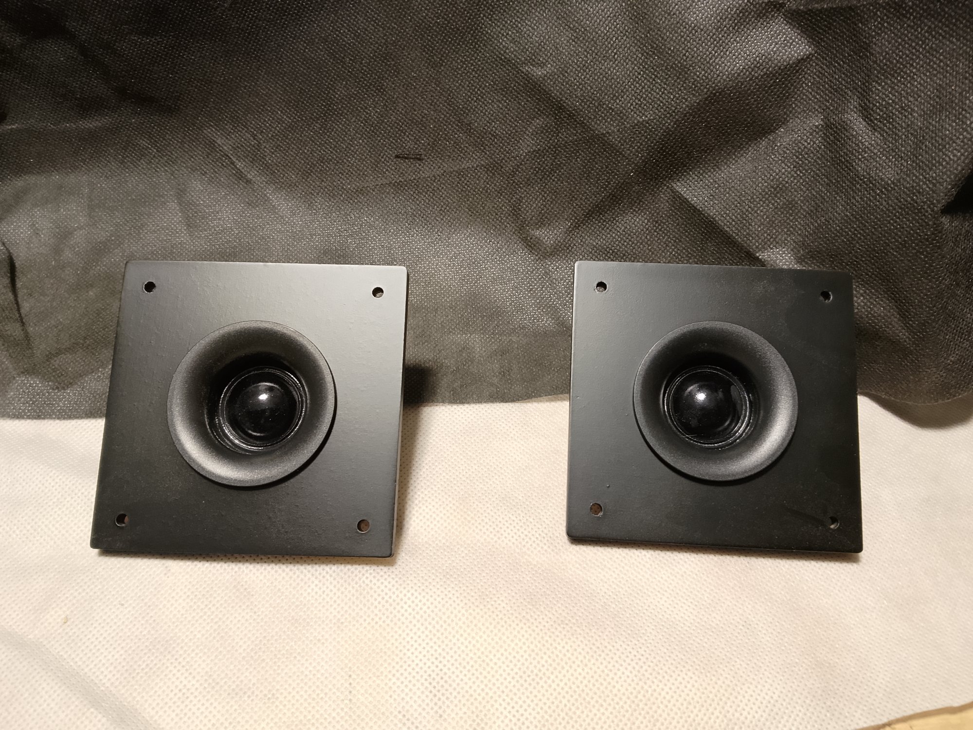

Есть мнениë, что эти ВЧ с намагниченной жидкостью в комплекте идут. Иначе откули там "20 W", ведь это целых 20(двадцать) вольт, помноженных на один (1) ампер постоянного тока?
Есть мнение, что там указаны 20W PP, PPP, PMPO и прочие маркетинговые аббревиатуры.
Многие даже не подозревают об этом и тупо верят написанному на МС динамика.
На старых, японских динамиках ещё можно встретить пару указанных мощностей.
Первая, настоящая, редко превышает 2....5 ватт.

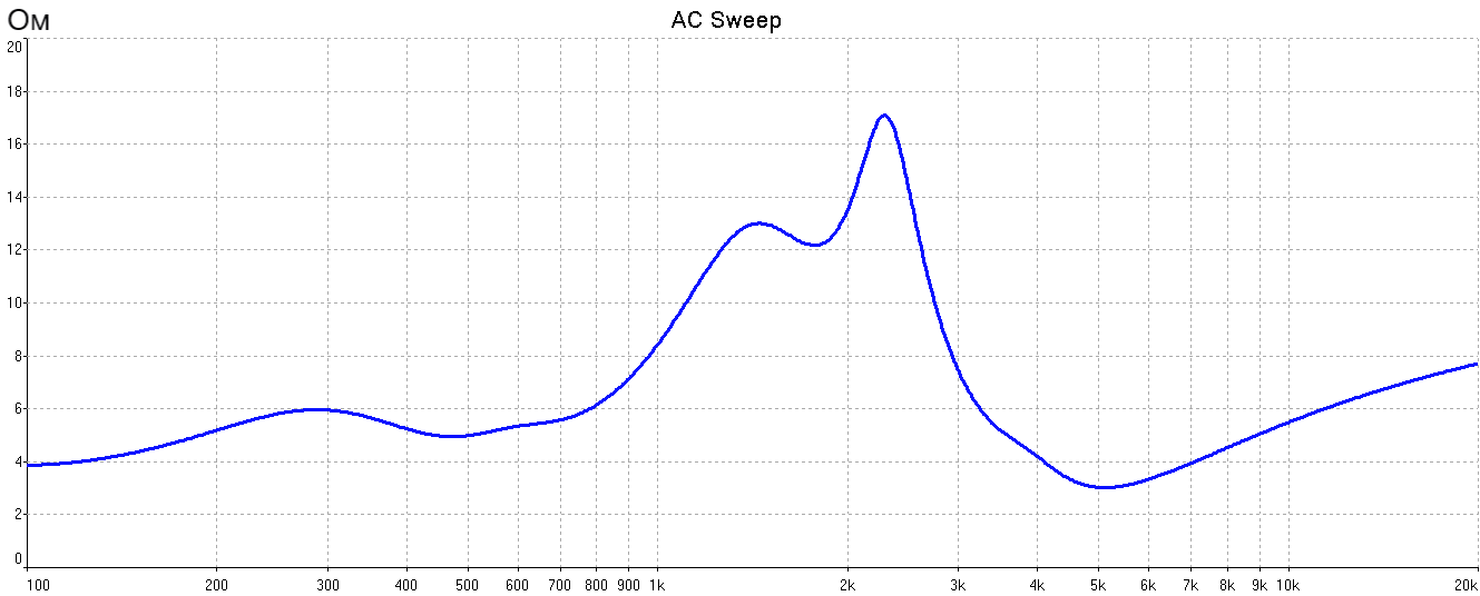

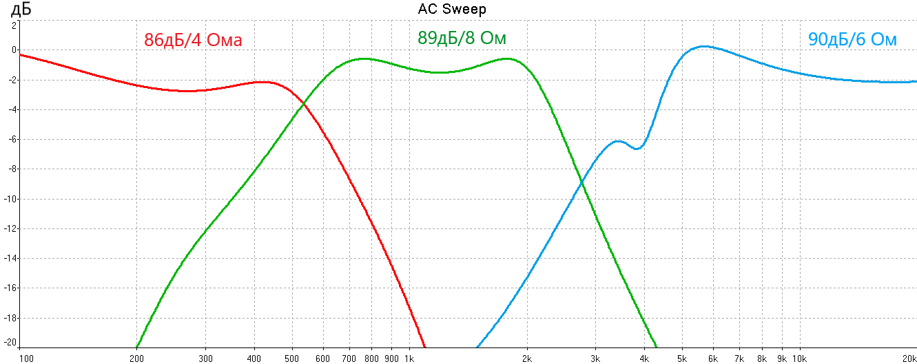

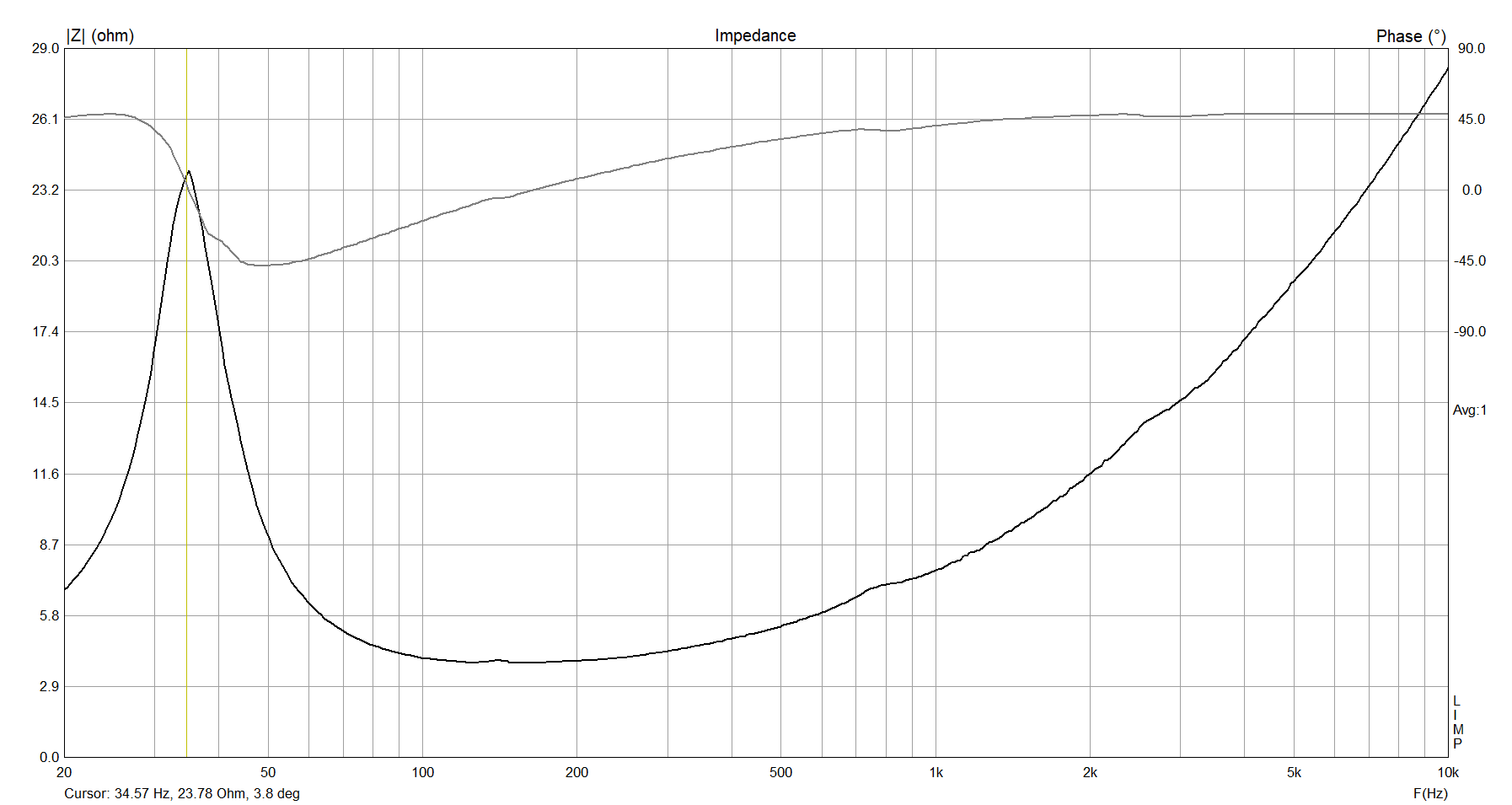

Схема замещения 50ГДН-3 #206 . Схема замещения 20ГДС-1-8 #4 . Схема замещения ВЧ динамика такая:

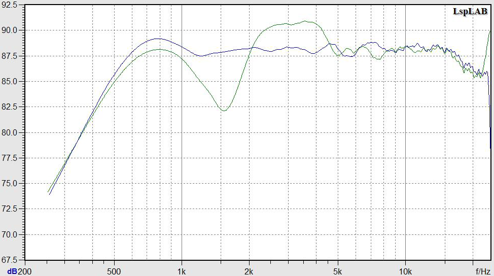

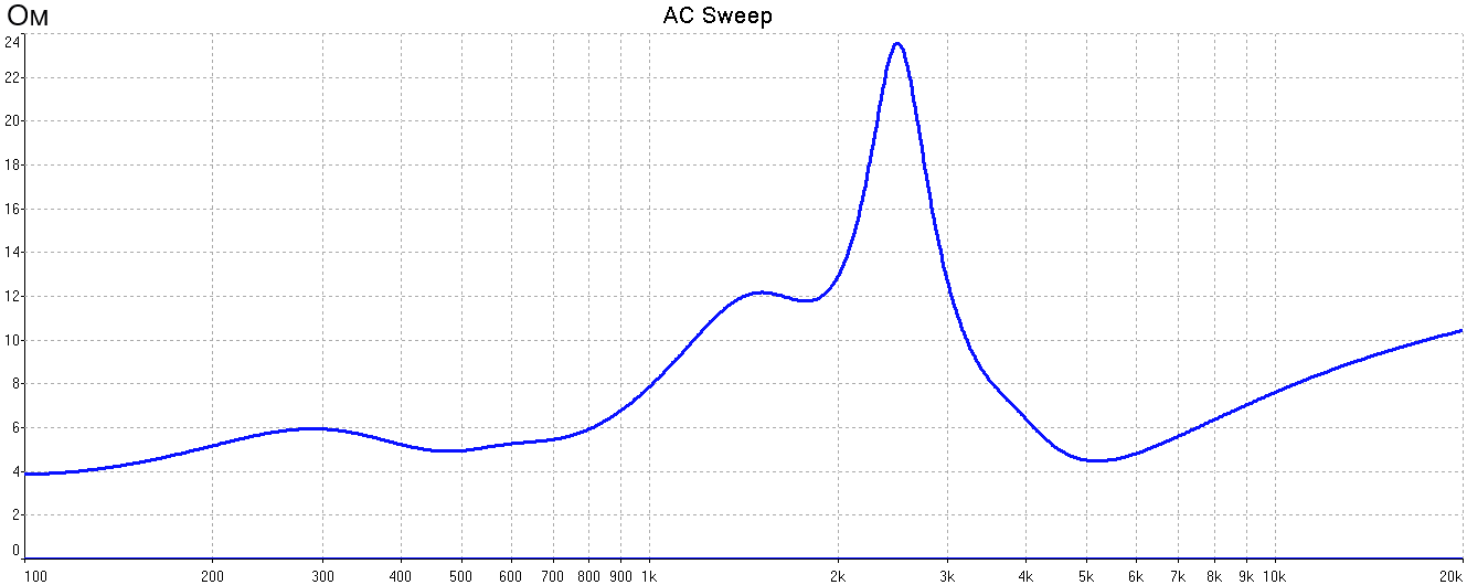

Получены расчётные АЧХ полос по напряжению и входной импеданс АС:

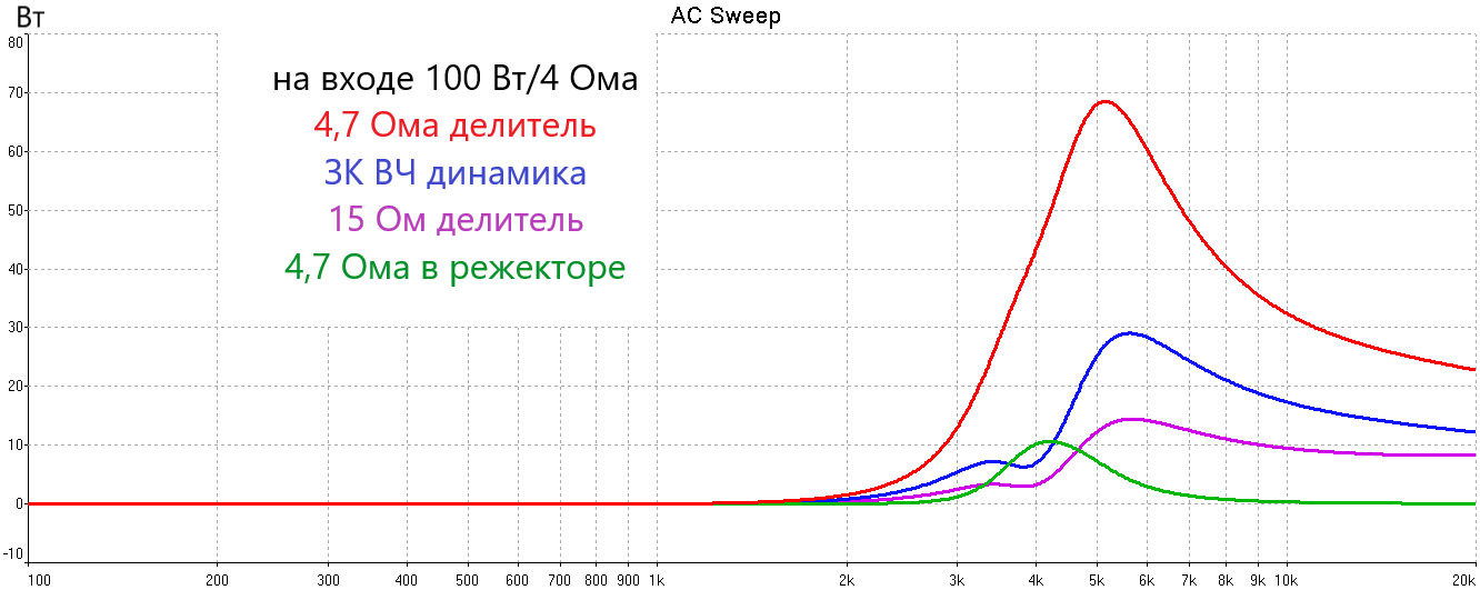

Синусоидальная мощность ЗК ВЧ динамика и трёх резисторов ФВЧ:
- Неслабо так греемся! - прошипел, перегорая, 2-ваттный резистор 4,7 Ома в делителе...

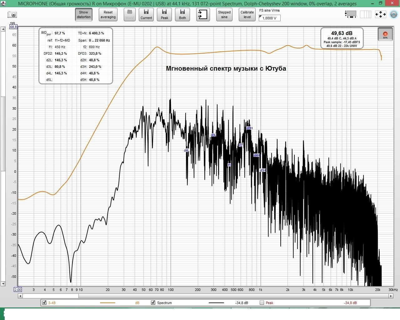

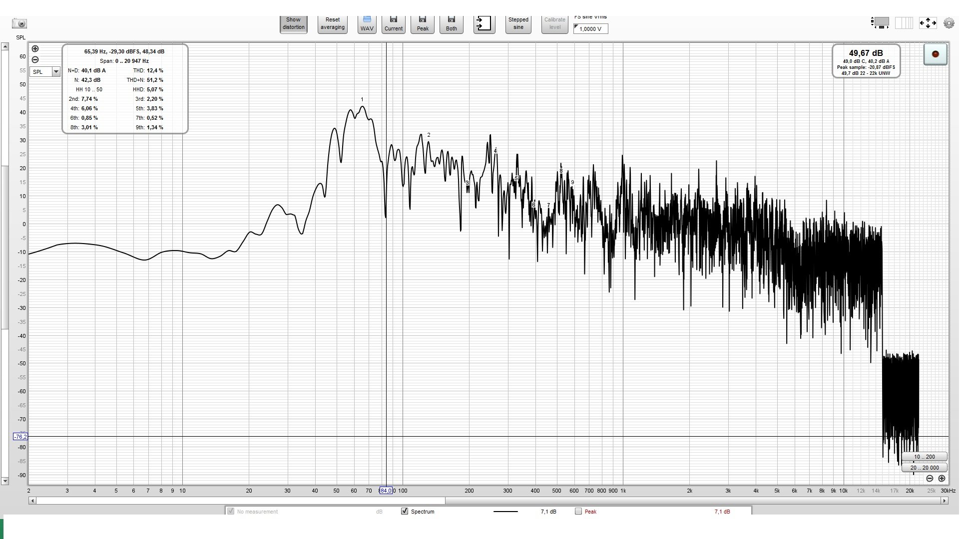

Шумовую мощность ВЧ динамика считаю исходя из частоты раздела 3,5 кГц/-6дБ. На такую полосу, при идеальном разделе, согласно рис. 44 из Нагрев частей динамика, ПАС и ЗПМ приходится 18% мощности. Берём 22% на неидеальность АЧХ фильтра (можно 25%). Принимая сопротивление динамика 6 Ом в значимом интервале частот 4-10 кГц, получаем коэффициент деления напряжения делителя 0,5 (или 0,25 по мощности). Считаем, что выброс АЧХ ФВЧ и 6 Ом вместо 4 Ома номинального сопротивления динамика примерно компенсируют друг друга с точки зрения выделения мощности. Сбрасывам 20% на рост импеданса динамика на самых ВЧ. Итого:
22%*0,25*0,8=4,4%. При входной мощности шума (скорректированного в соответствии со спектральной плотностью среднестатистической современной музыки)120 Вт на 4 Омах следует ожидать выделения в ЗК ВЧ динамика 5,3(+/- лапоть 30%) Ватт тепловой мощности. Не 15 Ватт, сгорел спас делитель. Но и не 1,5 Ватта.

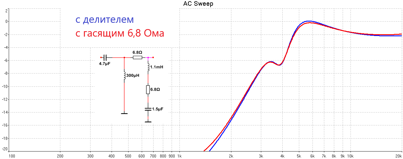

А ведь можно было вот так...
Динамик ничего не понял ))), детали режектора греются в 1,5 раза меньше, чем в первой схеме, синусоидальная мощность гасящего резистора при подаче 100 Вт равна 33 Вт на частоте 5,2 кГц (рисунок не привожу).
А зачем подавать 100 ватт на 5 кГц, если розовый шум на этой частоте сильно не 100ватт. От силы 10.
На музыкальном сигнале такие условия не создаются. Да и для построения результирующей АЧХ нужно учитывать передаточные характеристики динамиков. И я всегда проверяю тепловой режим кроссовера с полной подводимой мощностью на музыкальном сигнале с клипующим усилителем. Во избежание.
