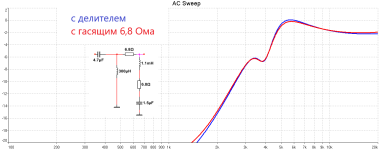

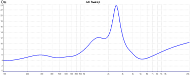

А ведь можно было вот так...
Динамик ничего не понял ))), детали режектора греются в 1,5 раза меньше, чем в первой схеме, синусоидальная мощность гасящего резистора при подаче 100 Вт равна 33 Вт на частоте 5,2 кГц (рисунок не привожу).
А зачем подавать 100 ватт на 5 кГц, если розовый шум на этой частоте сильно не 100ватт. От силы 10.
