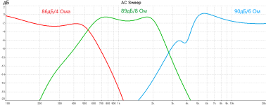

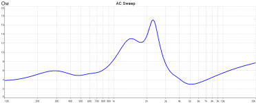

В выложенном мною варианте кроссовера мощность на ВЧ головке 1,5 Вт при подводимой ко входу 120 Вт.
Присылай. Вполне вероятно что я где то ошибся.
Схема замещения 50ГДН-3 #206 . Схема замещения 20ГДС-1-8 #4 . Схема замещения ВЧ динамика такая:
Получены такие расчётные АЧХ полос по напряжению и входной импеданс АС:

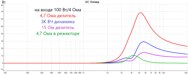

Синусоидальная мощность ЗК ВЧ динамика и трёх резисторов ФВЧ:
Неслабо так греемся.
