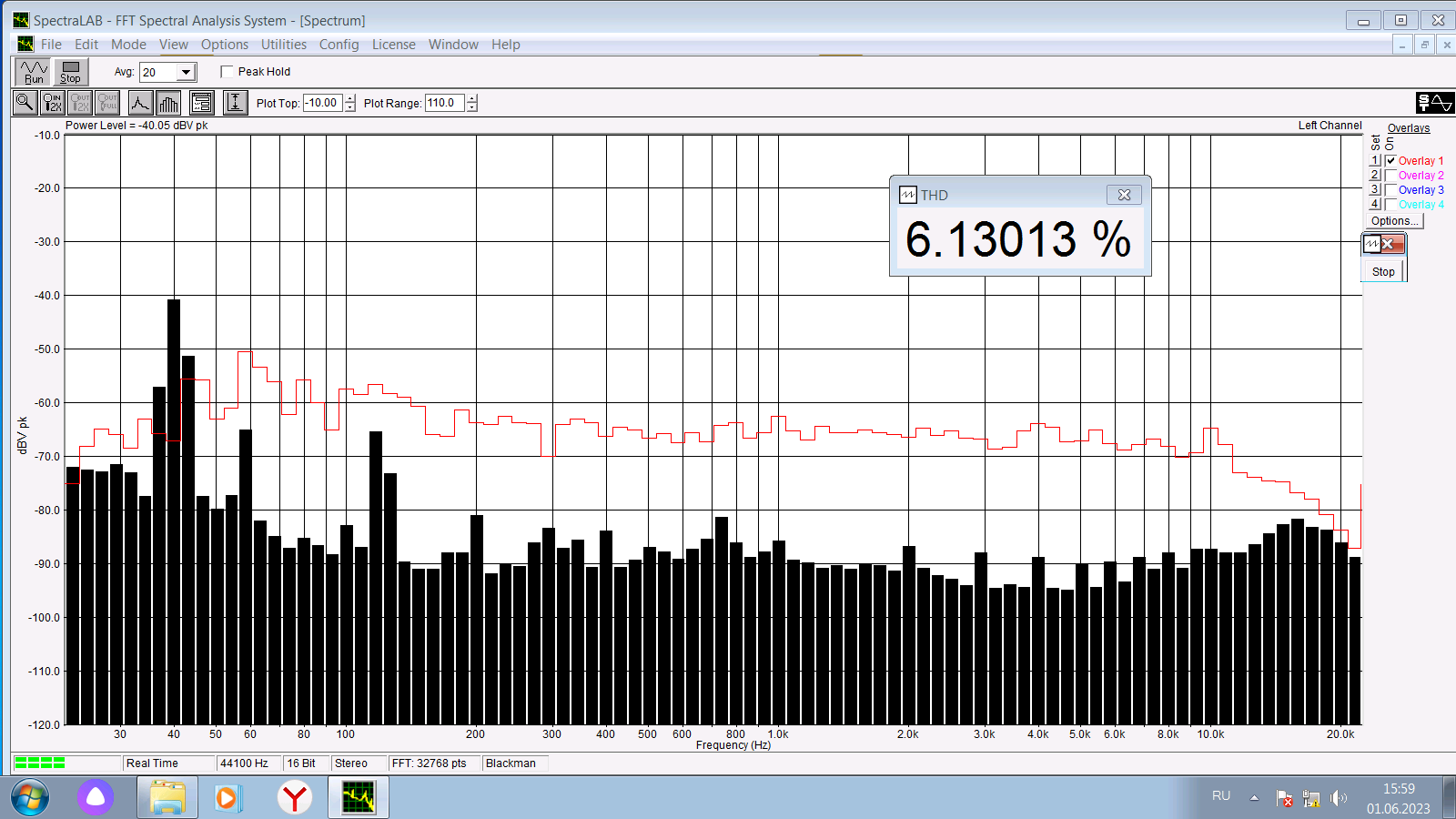

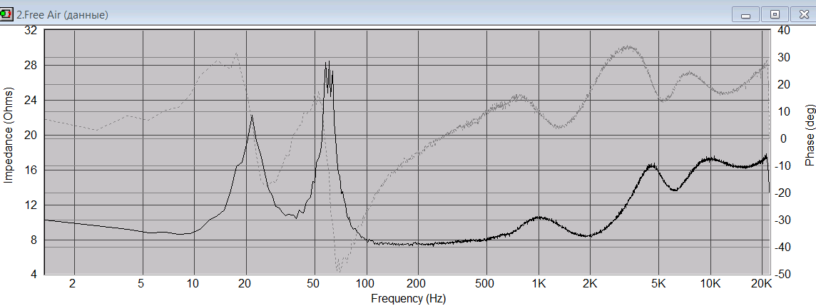

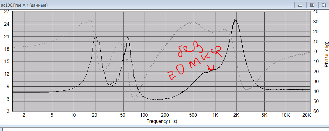

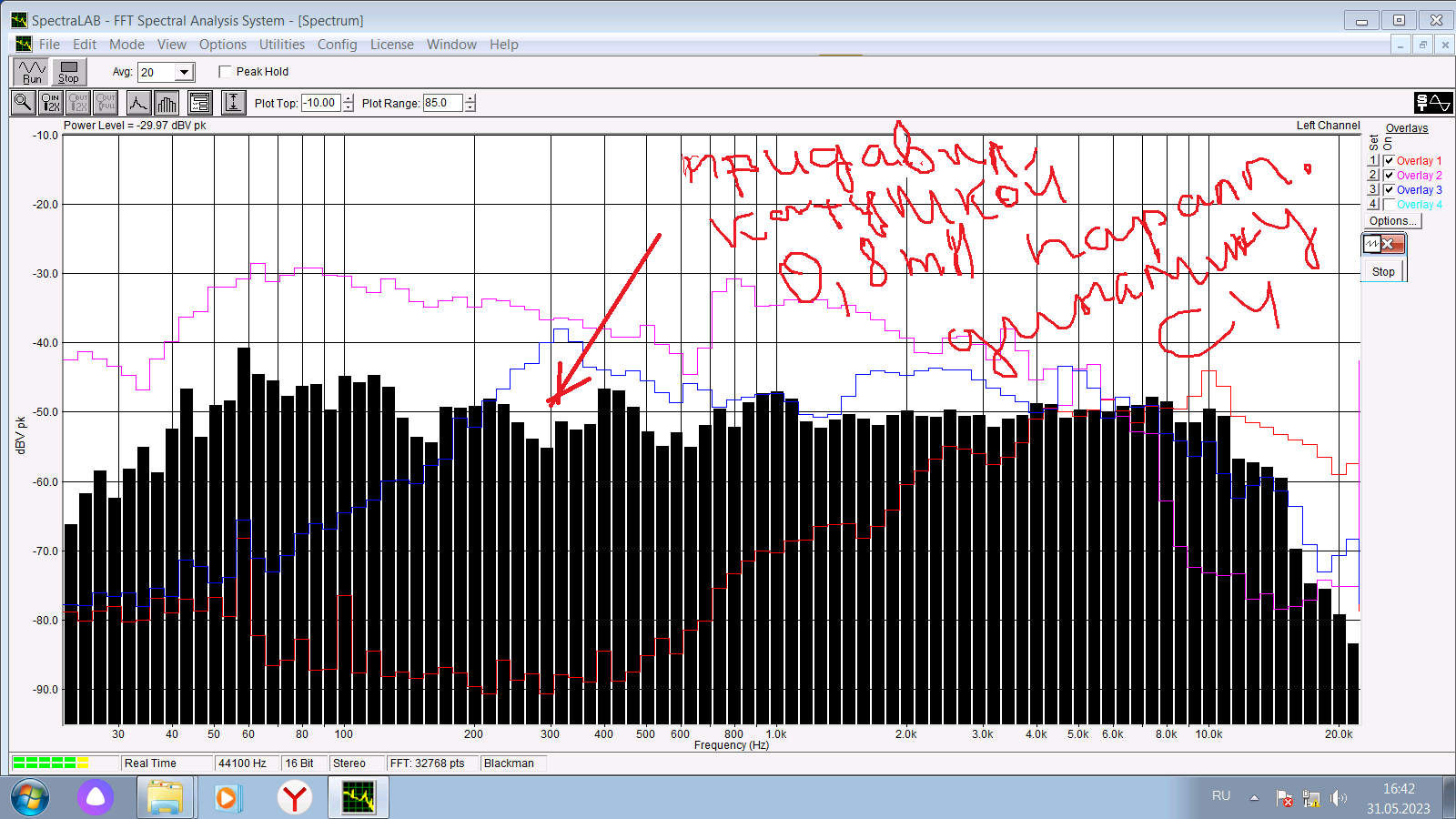

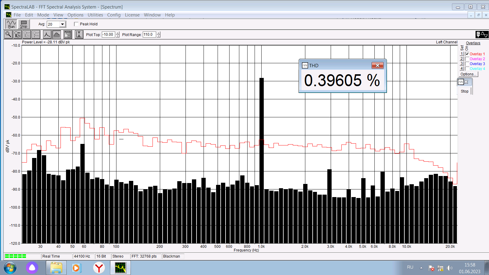

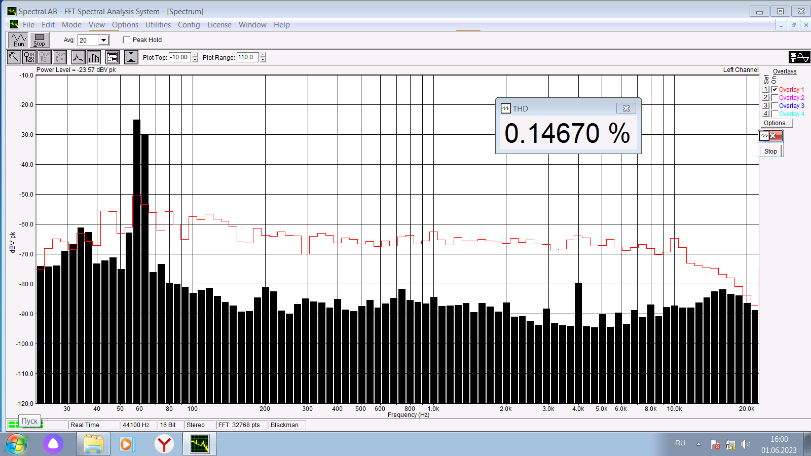

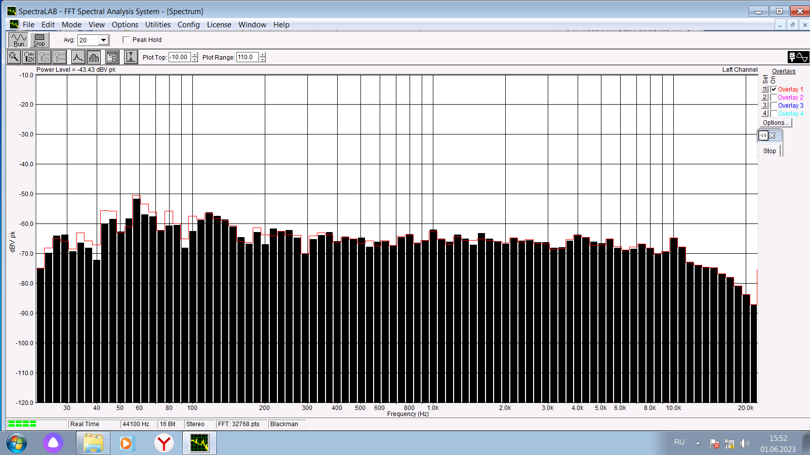

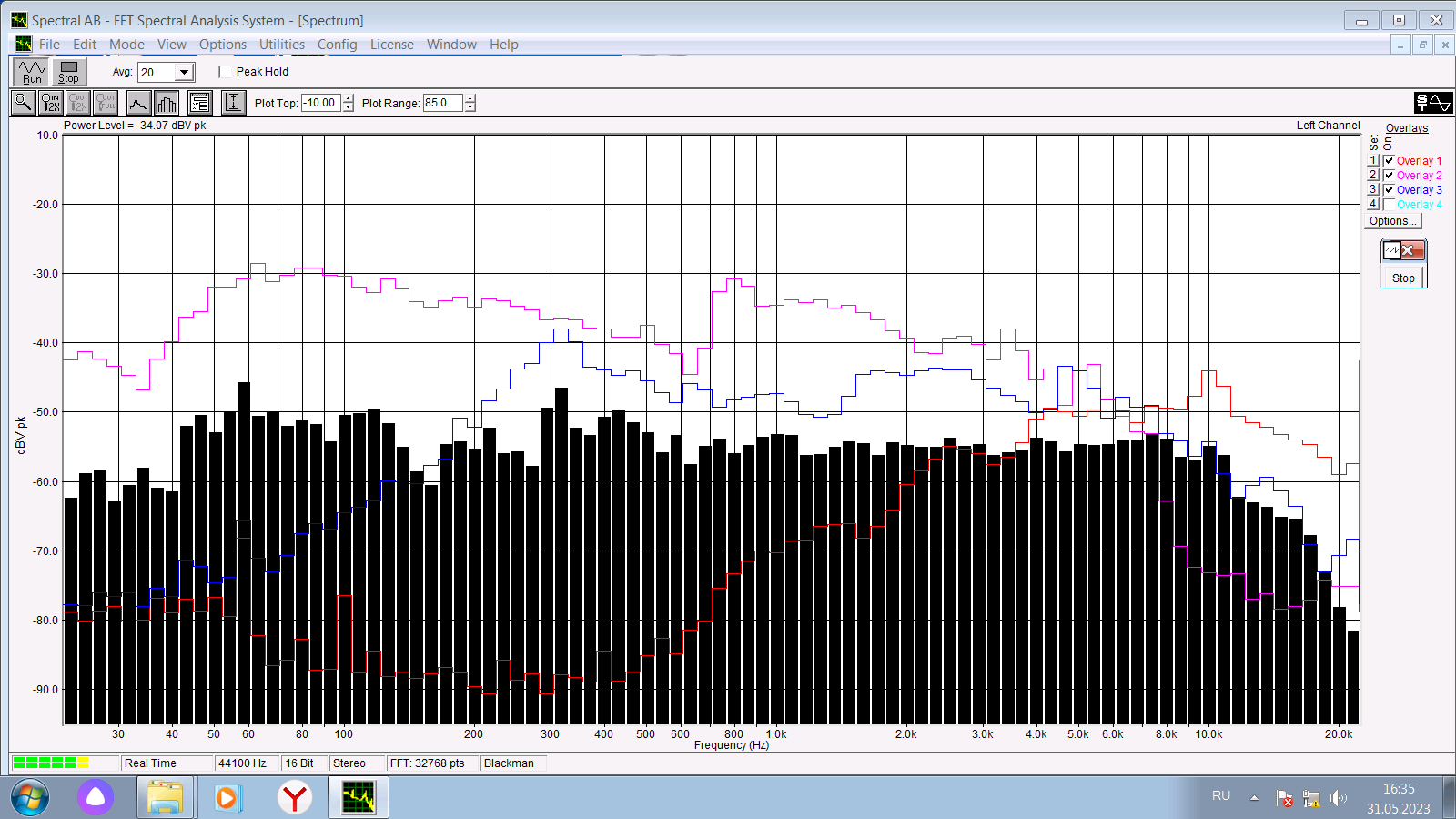

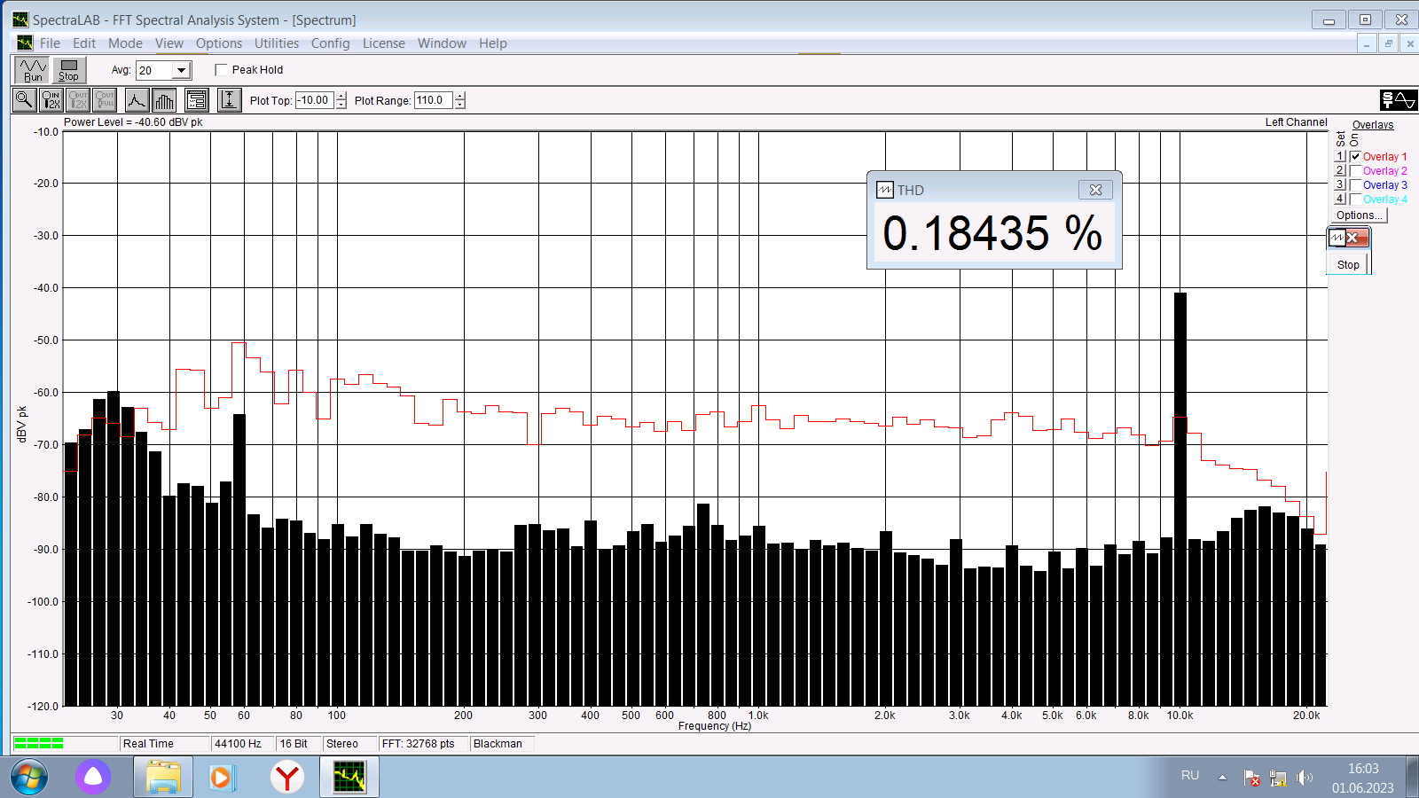

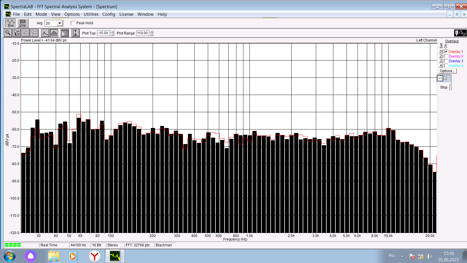

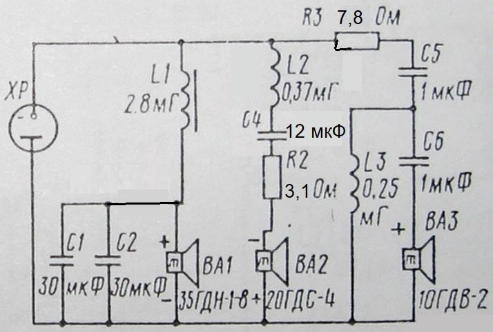

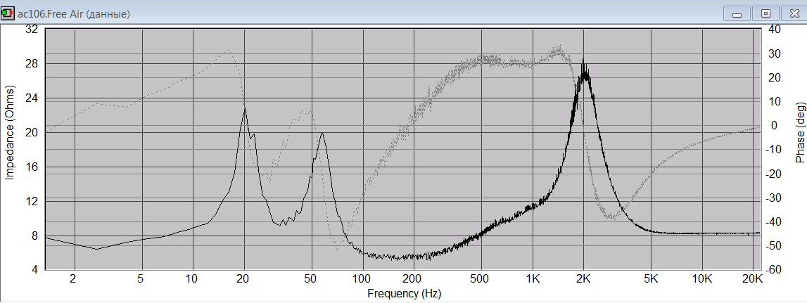

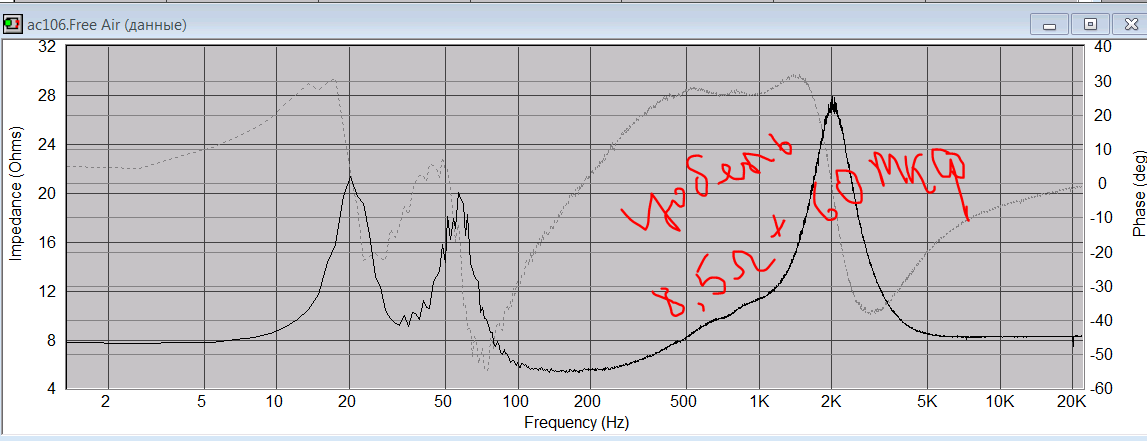

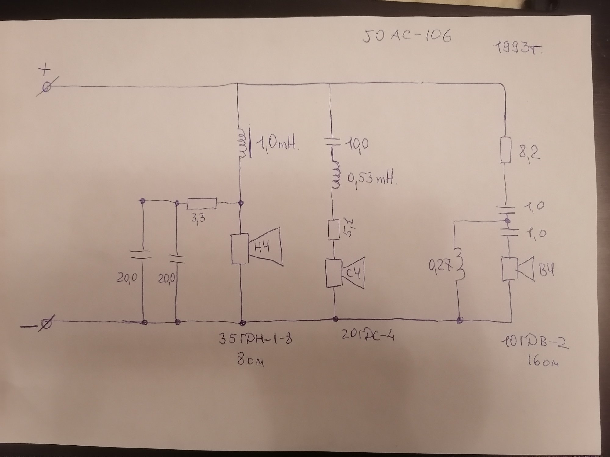

Докладываю:
окна в СЧ-динамике заклеил (типа ПАС) добавил ваты в бокс. Итог - горб ушел на резонансе (спасибо apalych! что напомнили :) ) . Соответственно катушку убрал (я их лучше экономить буду :) )
НЧ по предложению Александра Сергеевича доработал (еще сомневался "зачем параллельно Цобелю 20 мкФ цеплять, но лишнее шипение от НЧ динамика ушло, на слух лучшее стало).
В окончаловке оставил фильтр:
ну и всяких фотов (эх Николай Марков ругаться будет на результат по импедансу и фазе :) , но как есть, вполне слушабельно ):
60.PNGIMG_20230602_110126.jpgIMG_20230602_110755_1.jpgбез 20 мкф паралл Цобелю.PNGимпеданс и фаза.PNGискаж 40 Гц.pngискажения 1 кНц.pngискажения 7 кНц.pngискажения 10 кНц.pngс 2 метров 15 градусов мик смотрит в вч.pngс 2 метров.pngс метра угол 30 грд мик направлен между вч и сч.pngс полметра 30 градусов.png

Посмотреть вложение 68357Посмотреть вложение 68358Посмотреть вложение 68359Посмотреть вложение 68360Посмотреть вложение 68361Посмотреть вложение 68362Посмотреть вложение 68363Посмотреть вложение 68364Посмотреть вложение 68365Посмотреть вложение 68366Посмотреть вложение 68367Посмотреть вложение 68368Посмотреть вложение 68369Посмотреть вложение 68370Посмотреть вложение 68371Посмотреть вложение 68372

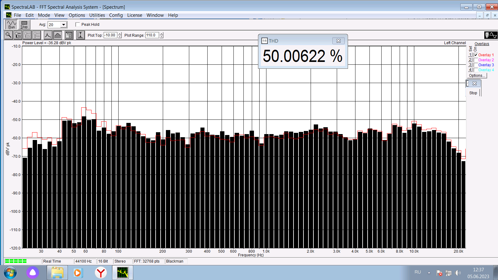

Три одинаковых графика с искажениями 60 Гц, только подписаны по-разному)))
Полосы по отдельности финального варианта так и не увидел. В финальной схеме не подписано пару номиналов и полярностей, и Вы говорили, что катушку съэкономили, а по схеме она есть в ФСЧ. Контур для гашения пика импеданса могу подобрать. А комната нехило подработала с двух метров на частоте 29 Гц, да...

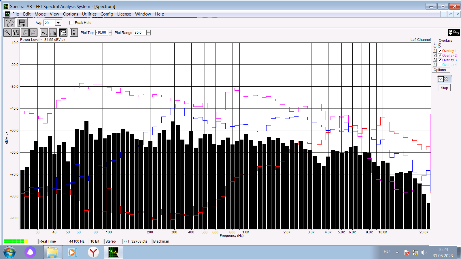

Из нудности в самых нижних картинках я приподнял бы уровень СЧ-ВЧ от 3 и выше кгц на 4-5дБ. Для привычной гармонии.
А нечем, гасилки в ВЧ звене нетути! Разве что перекосить СЧ полосу вверх, а в ФВЧ убвалять катушку для повышения добротности фильтра, но выше 10 кГц не поможет. Кстати, СЧ дует в полную полосу сверху.
:) это я с телефона (с работы), накосячил ..а так на СЧ катушку убрал ..фазировку динамиков после манипуляций не смотрел (вч и сч крутил туда сюда как наперстки, кручу - верчу запутать хочу, в итоге забыл где плюс где минус..буду в корпус запихивать отмечу цветом провода :). ВЧ на слух вполне достаточно, но возможно добавлю (решетка немного просаживает уровень) (кстати на схеме не отразил гасилку на ВЧ, а она там есть, там ППБ у меня стоит на 33 ома...так что есть запас по уровню (но не замерил еще номинал, так же как и на СЧ, тоже переменник еще, буду с решеткой подгонять)
и да СЧ "дует в полную полосу сверху"...кривой зараза и сч и вч примерно в одном месте (по памяти около 5 кГц) выруливал всяко, вообщем костыль на костыль, в итоге нормальная нога. Комната (а это небольшой зал примерно метров 8 х 6 х 3..) да поддает :).
Контур обвалить пик на 2 кГц любопытен, но вас загружать не хочется (вряд ли уже буду допиливать, не стоит оно того, больше возился из любопытства (к сожалению не оценят :) )

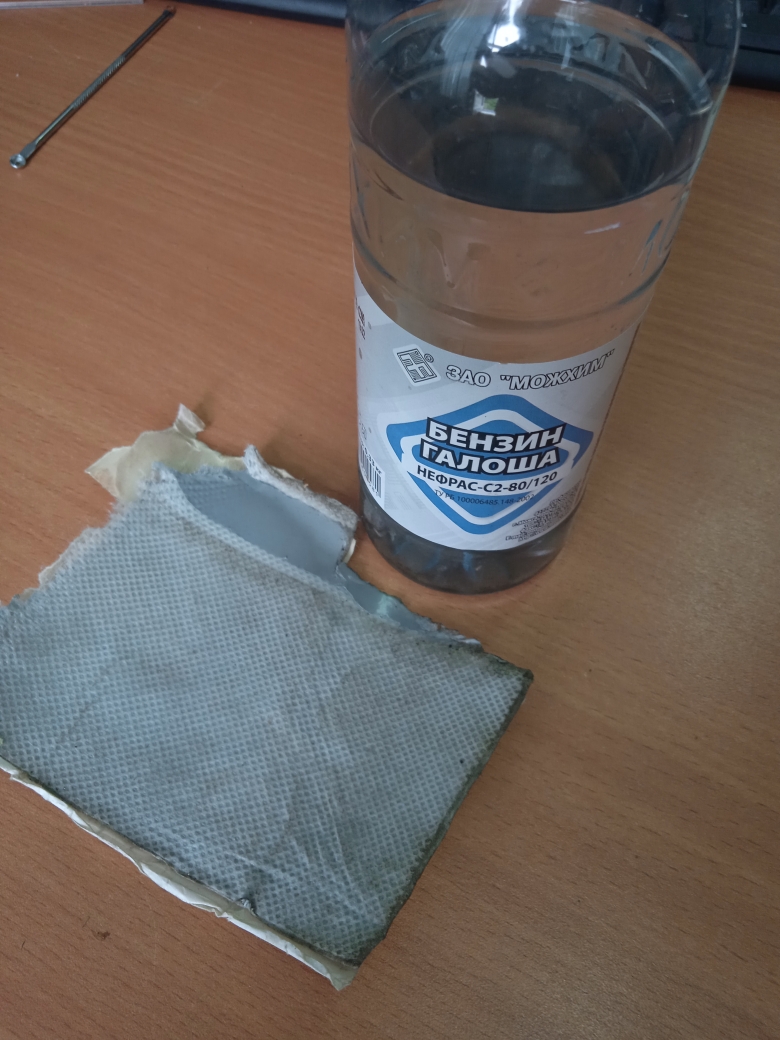

Ндя, лавсан+линза не совсем ткань... Хотя у меня при попытке заменить лавсан с линзой на ткань без линзы отдача упала не так критично ( #64 )
По высоте нужно центровать картонными прокладками (по конструкции).

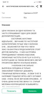

Добрый вечер граждане, прокомментируйте пожалуйста описание объявления (приведу скриншот во вложении)
Заранее спасибо всем откликнувшимся.
    242.8 KB · Просмотры: 120
Меня больше "предусилитель" триггернул.
Заранее спасибо
Чушь маркетинговая. По замыслу (конструкции) задумано неплохо. Реализация (качество) часто страдает.
Время сказывается...Может потребоваться профилактика\ремонт.
