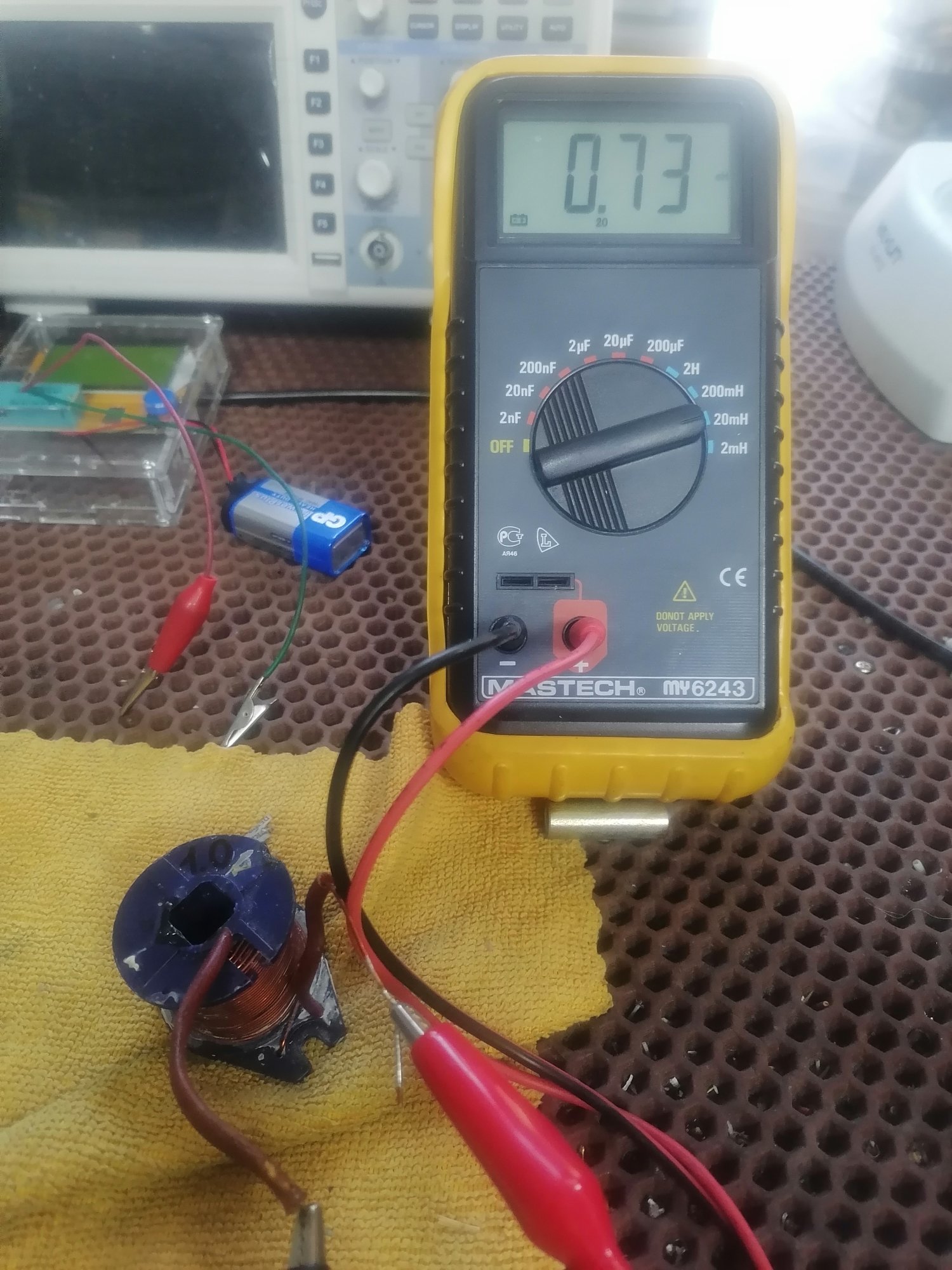

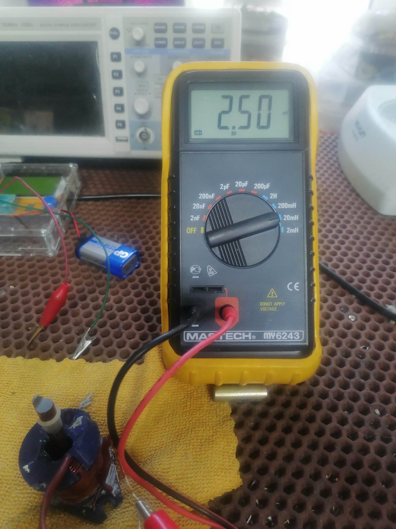

да кусок от антенны нужно поискать, но 2,8 как то маловероятно от этой катухи получить думаю. Или что то с измерениями, но пробовал два разных прибора
mastech 6243 измеритель кондеров и индуктивности, и китайский тестер универсальный на отмега 8. Оба показали одинаково мало

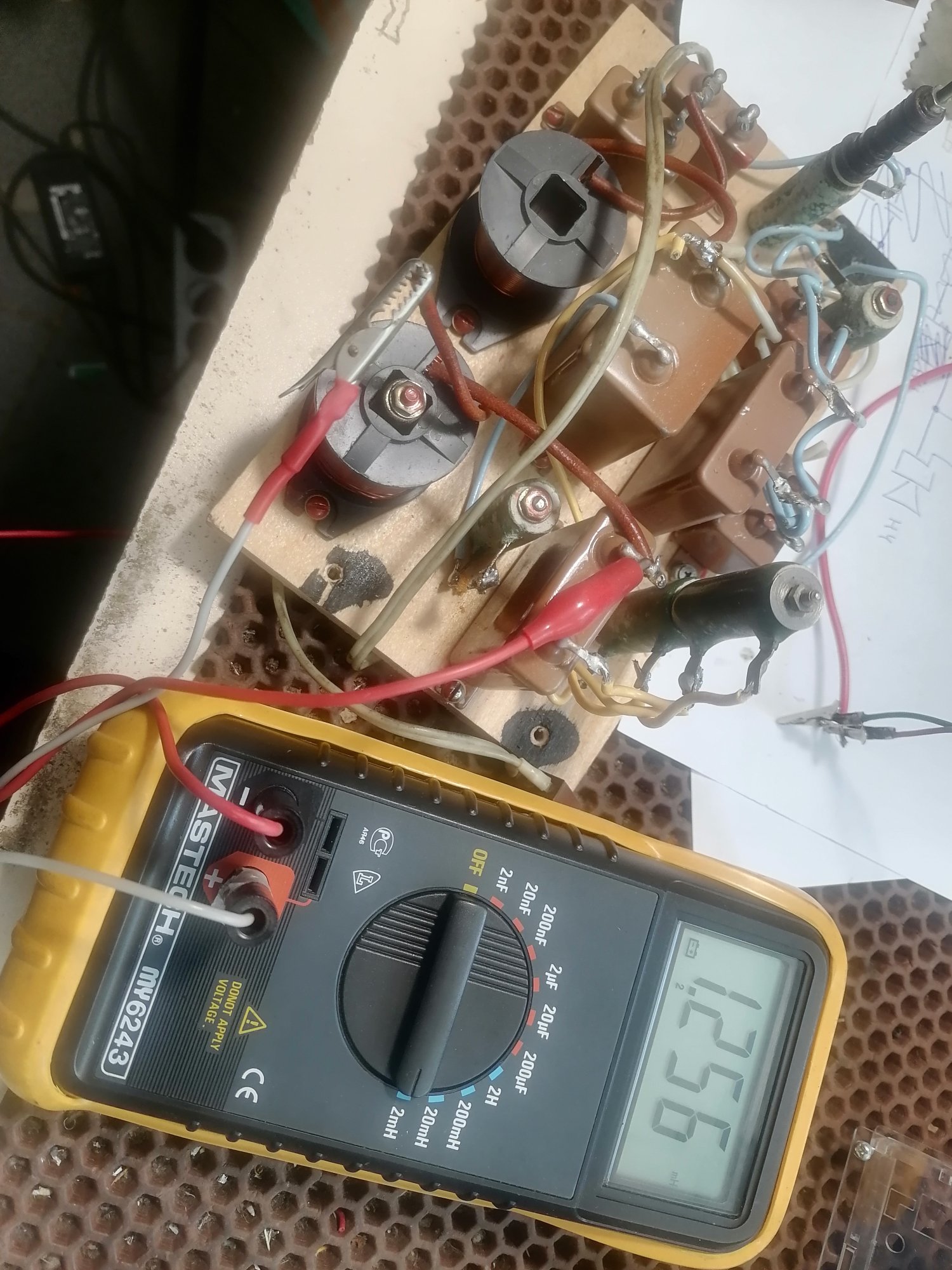

Есть фильтр от 25АС-309, померил катуху с сердечником, показало 1,2
Нашел катуху Мундорф на 1.0мг померил, прибор показал 1.0мг. Значит видимо мерит правильно. Тогда получается что на Акустике вега брешут с катушками по НЧ ? на схеме одно, а по факту недобор (дикий)

Болт от Камаза внутрь катухи, что ваш прибор покажет?
Феррит если не от строчной телека- слабый помощник , лучше нарезать лапши от Ш железа любого трансика для телека , натолкать в катуху. Все полезнее будет.
Вы все ещё верите в то, что бердские катушки гораздо больше обещанного ?
Я надеялся. Ну ладно поищу, где то строчник валялся
Кстати где то тут было сообщение что кондёры К42-19 не годятся для фильтра, а почему?
Не надейтесь, что феррит от строчника сделает из вашего миллигенри целых три. Там проницаемость не самая, просто индукция насыщения выше прочих. Получите 1, 5- 1, 6 , потолок.

Вот замер катушки без сердечника и с куском от ферритовой антенны, как видно из фото с сердечником индуктивность увеличилась в три раза
А Вы обрежьте стержень до уровня каркаса катушки. Или установите ровно в центр отверстия. Длиной и перемещением стержня можно ближе подобраться к нужному.
Да, это естественно обрежу, просто решил проверить так как Александр Бокарёв сказал что такую индуктивность не получить. Вот и решил проверить его слова. Оказалось что возможно.

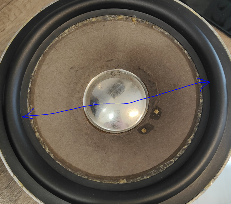

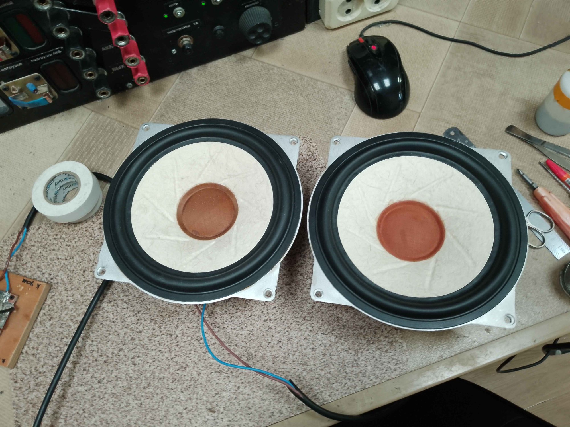

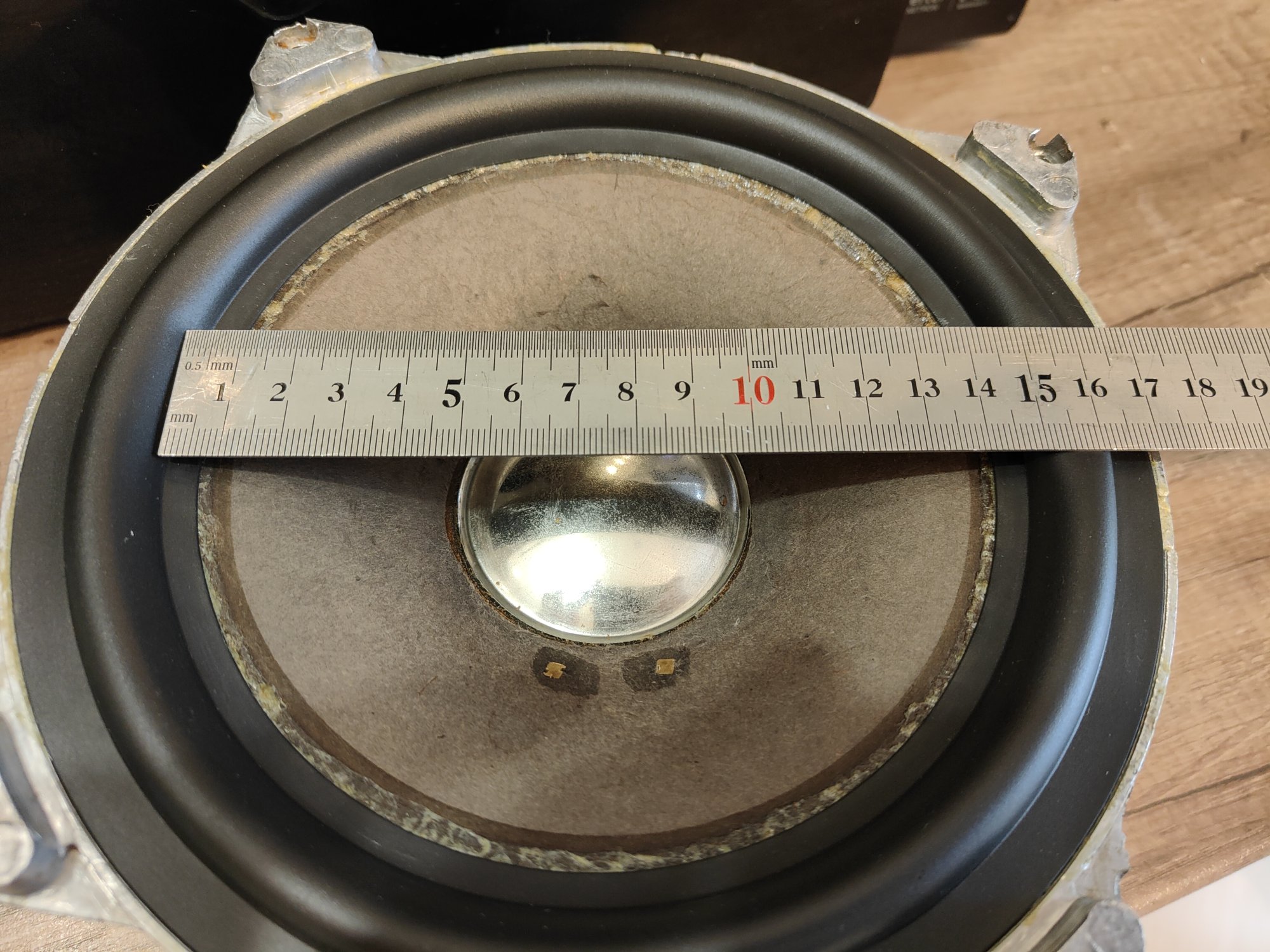

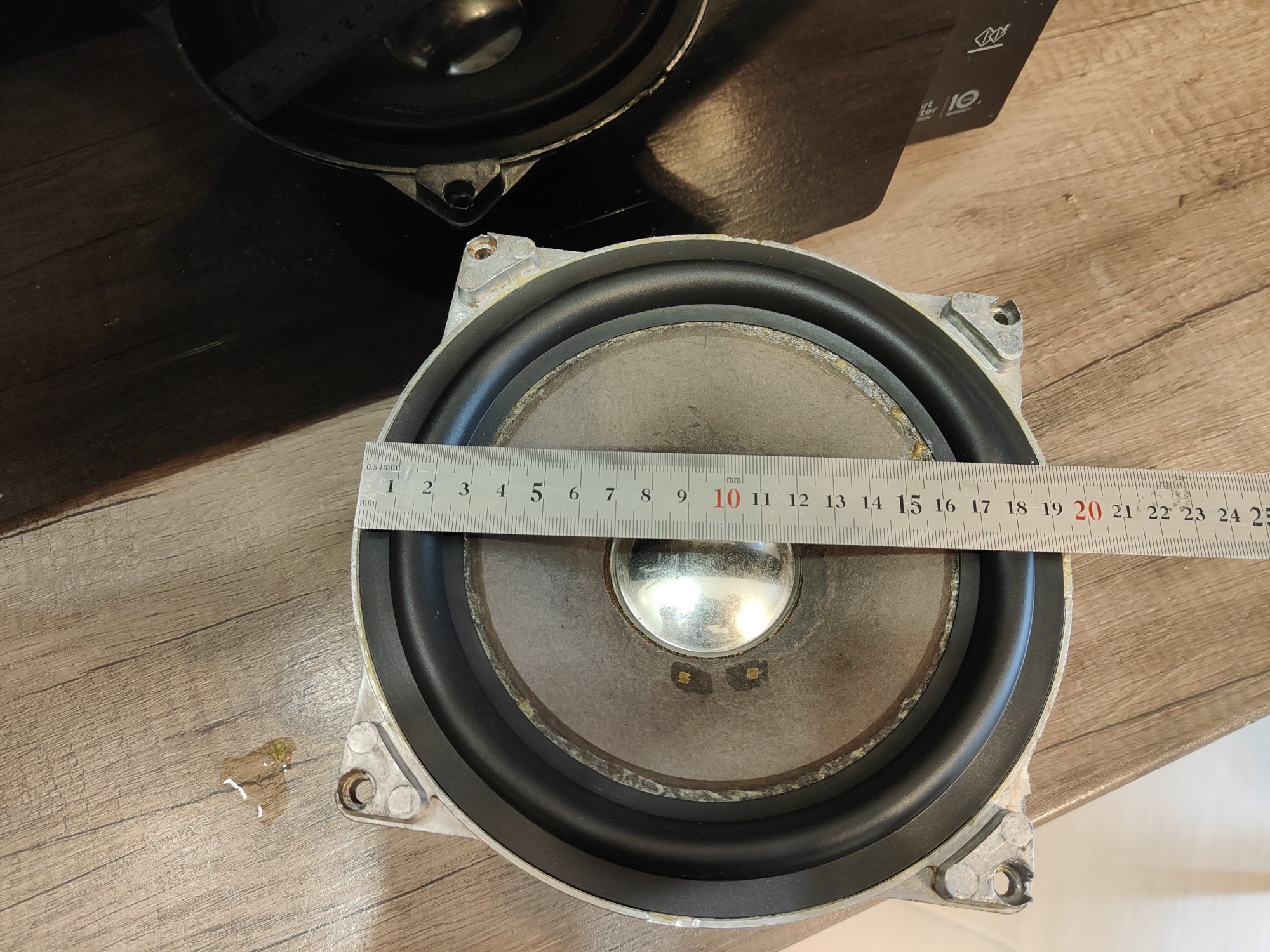

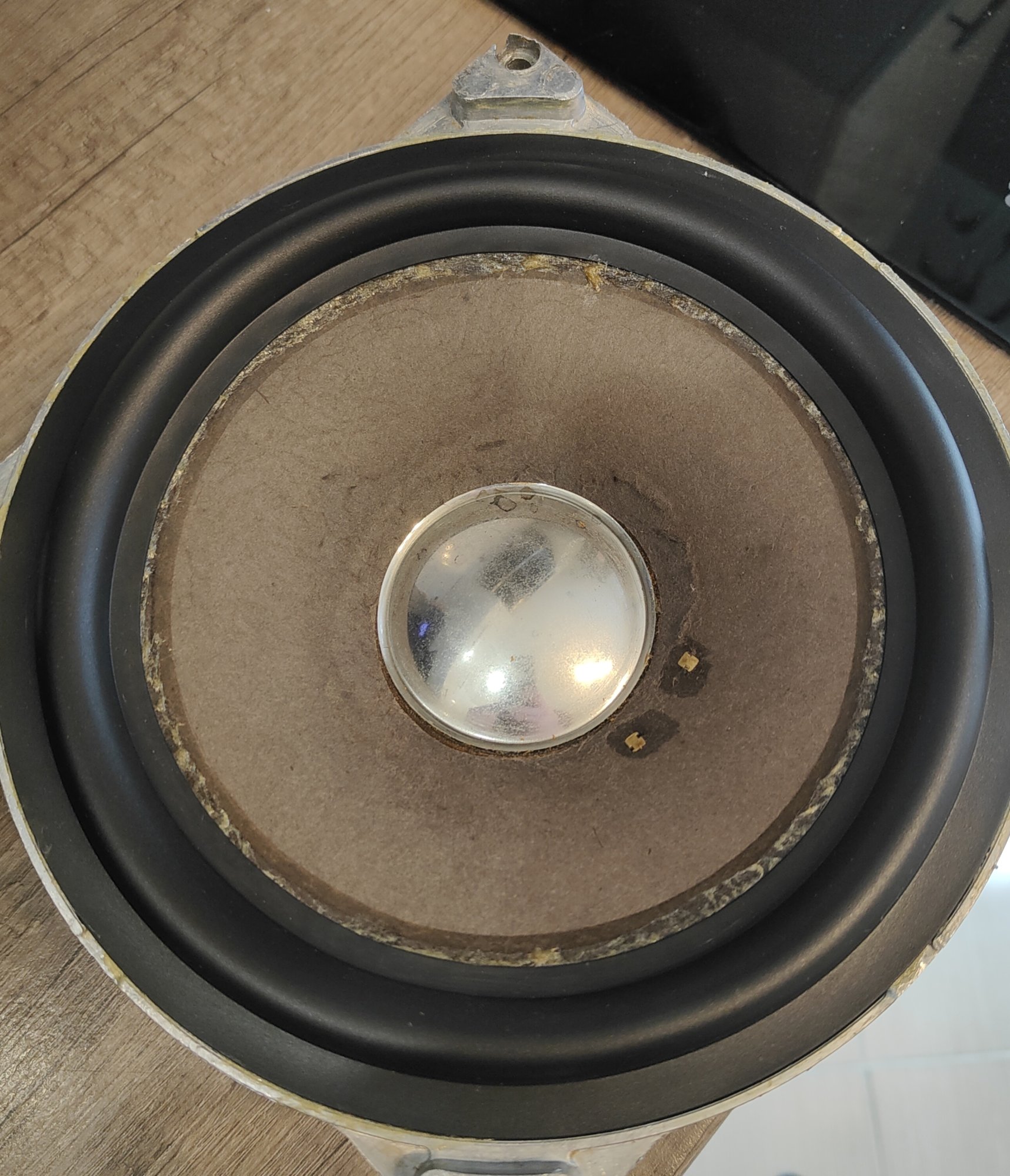

Поменял подвесы. Резонансная снизилась до 31-32Гц. Так что плюс-минус говнопрограмма, повторяет результаты других программ. Так как делал впервые переборщил с шириной клеевой дорожки на диффузоре, остались сопли. Лучше почистить? На подвесе клея нет. Это влияет на параметры?
Спасибо за ссылку на подвесы, очень мягкие и приятные на ощупь
Да они оказались поуже, чем были заводские. Сейчас нет возможности замерить, дополнительно напишу попозже. Замена подвесов оказалась не сложной процедурой. Теперь чем -то мазать для смягчения и думать не буду .
Я бы промазал клеем видимый участок с остатками клея с заходом на подвес. Как то 75гдн попил крови. Периодически появлялись призвуки на СЧ. Оказалось на небольшом участке край подвеса у диффузора отошел и периодически издавал "противные" призвуки. С тех пор обязательно промазываю.
    546.2 KB · Просмотры: 37
    475.1 KB · Просмотры: 60
148-149мм, камера как то искажает

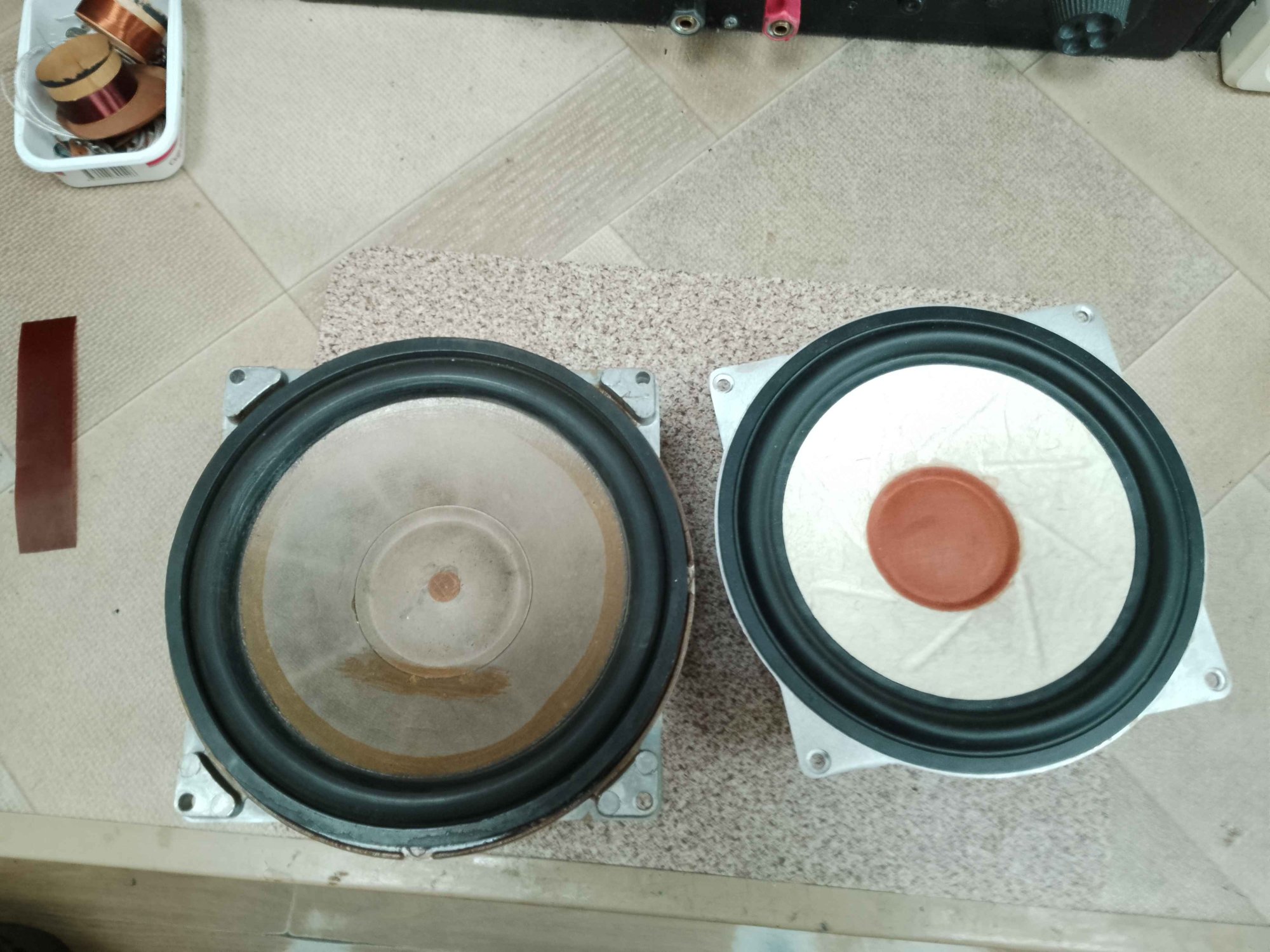

Бердские похорошели. Германцы LPB 130/19/120 FG для Audi встали как родные. 20ГДС всё равно усохли от времени. Звук стал аристократичным. Чувствуется благородное происхождение.

Похоже, что эти 50АС-106-00 у бывшего хозяина на окне стояли, на южной стороне. Я их купил всего год назад. Резина на 20ГДС по консистенции, если ногтем постучать, как яичная скорлупа звенит. Пробовал всякими народными снадобьями мазать - не в Вегу овёс. НЧ-динамики подвесы отлично сохранили - мягонькие. Хотя, раритет. Выпуск ещё с самой первой партии, когда их делали с 1989 г. в цехе №7 БРЗ, а не в колонии, как позже. Их качество намного выше. Корпус фанерный, а не ДСП, внутренности не паяные - аутентичные. 20ГДС-4 ещё с блестящими колпачками.
