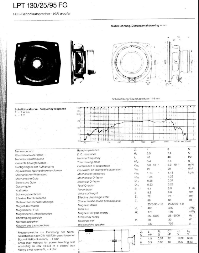

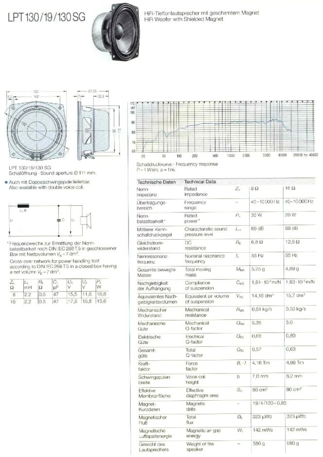

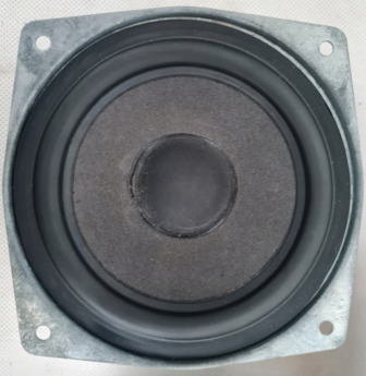

С виду и по лейблу таки ОНИ. LPT-ешки от ITT тулили в свои АС Bang&Olufsenʼы. От HAES не попадались, но учитывая Made in Germany, то ИМХО, оне в ряду вышеозначеных.
Надо брать, дайте два ©
(обратите внимание на подводящие)
*) Хоть такие немного отличаются от аутентики, но лейбла ITT LPT 130/25/120 FG, 8Ω, Western Germany
ХЗ..., терзают смутные сомнения ©,
но поговаривают, что выковыряны из Бэнгов.

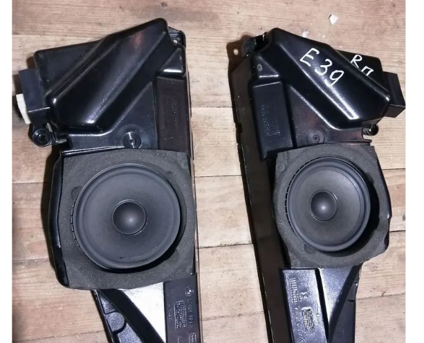

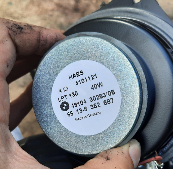

Это всё наследие ITT. NOKIA их купили. HAES - или дочерня компания или делает по лицензии NOKIA. Качество не хуже NOKIA, сравнивал. Просто купить модель "LPT130" не достаточно. Модификаций было несколько, датащиты нашел только на две из них. Ставили их в самые разные автомобили, даже в порше. В бытовую акустику так же. Самому понравились от БМВ е39 топовой аудио комплектации,130\25\95fg 8ом. Буквально идеальная замена 15гд11. Plug in Play. Встал, без переделки фильтров, в 35ас 1 идеально, компенсируя недостатки ВЧ. Но из за корзины встанет далеко не во все АС. Нужен большой стакан\бокс, как в 35ас1, возможно подойдёт ещё в s70.

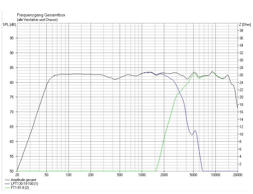

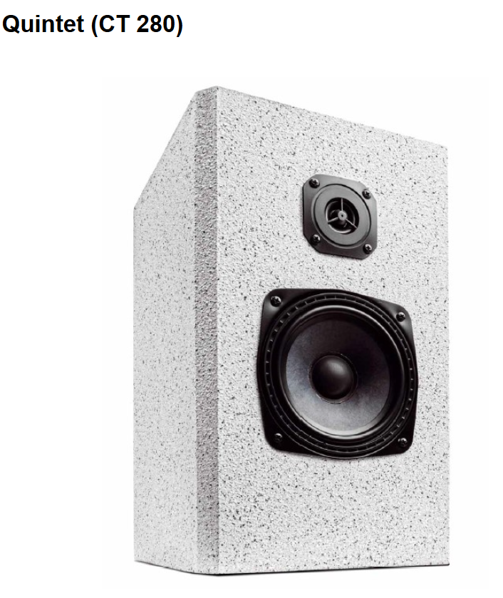

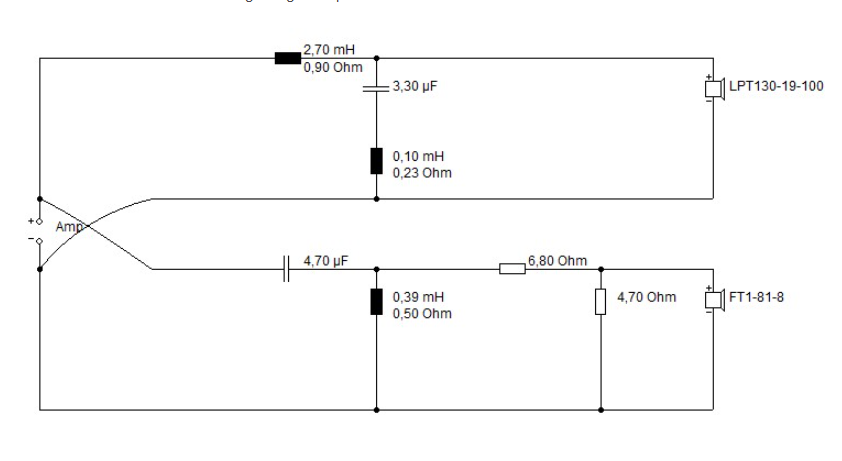

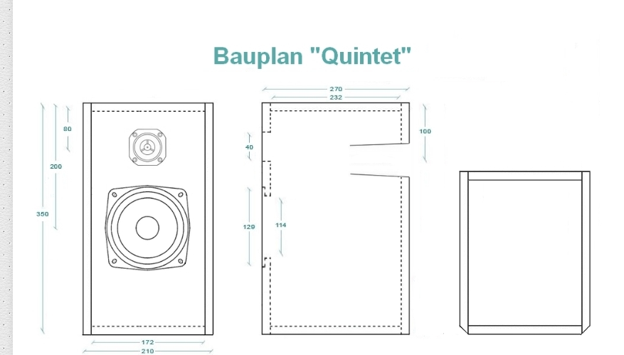

Немецкий кастом.
{AEF51EAE-96A3-4AE9-B721-B2321BDAC7C9}.png{115994E1-AA4C-4DD1-9226-FEA8E17F3731}.png{15EC961F-5F7F-4555-B14E-EED41DB5700F}.png{E3B93A4F-A6EB-40CF-BD65-A4BA14C5D7F4}.png
И хоть в статье это не указано, но ВЧ тоже NOKIA для OEM. У NOKIA ВЧ есть куда интересней. Ссылка на статью о кастоме: https://www.donhighend.de/?page_id=2420
К кастому есть несколько вопросов. Основные: зачем 12-мм куполку с резонансной 3к позволили работать на той же 3к с уровнем всего -7дБ от полки и зачем нужна такая дикая крутизна среза НЧ полосы. Второстепенный: зачем делать заметный зуб 60 Гц на АЧХ.
Заметьте, что динамики включны в фазе. Это значит, что на частоте раздела ВЧ обгоняет НЧ на 360°.
