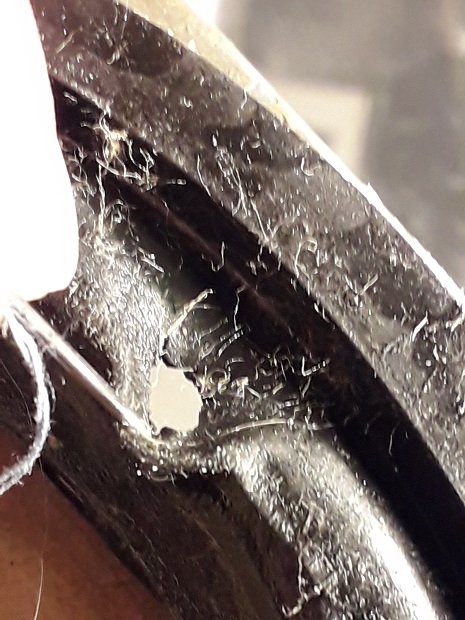

Вот задубела,надо поменять подвес и все.
Оно, конечно, можно. Только стоит ли сие мероприятие сизифовых трудов? Немецкий средник всяко-разно получше 20ГДС будет. Ещё, к тому же, и с переклеенным в 1-й раз подвесом. Что, надо понимать, будет без особых гарантий качества. Хотя, если когда созрею как спец по ремонту динамиков, может и возьмусь за его реанимацию.
Похоже, что эти 50АС-106-00 у бывшего хозяина на окне стояли, на южной стороне. Я их купил всего год назад. Резина на 20ГДС по консистенции, если ногтем постучать, как яичная скорлупа звенит. Пробовал всякими народными снадобьями мазать - не в Вегу овёс. НЧ-динамики подвесы отлично сохранили - мягонькие. Хотя, раритет. Выпуск ещё с самой первой партии, когда их делали с 1989 г. в цехе №7 БРЗ, а не в колонии, как позже. Их качество намного выше. Корпус фанерный, а не ДСП, внутренности не паяные - аутентичные. 20ГДС-4 ещё с блестящими колпачками.
С родным фильтром отлично звучит, лучше, чем до замены. https://vega-brz.ru/products/933817
На 20гдс никогда не использовали резиновые подвесы.
Там пропитаная ткань. Спирт с кисточкой сотворят чудеса.
Вот что "интересно " : тот 20гдс с новым тканевым подвесом петь будет? Мне это уже до лампочки, но вдруг кто делал так
Ни одной ниточки ткани. 100% рэзын, слюшай.
Вы издеваетесь? Даже на таком некачественном фото видно что ткань.

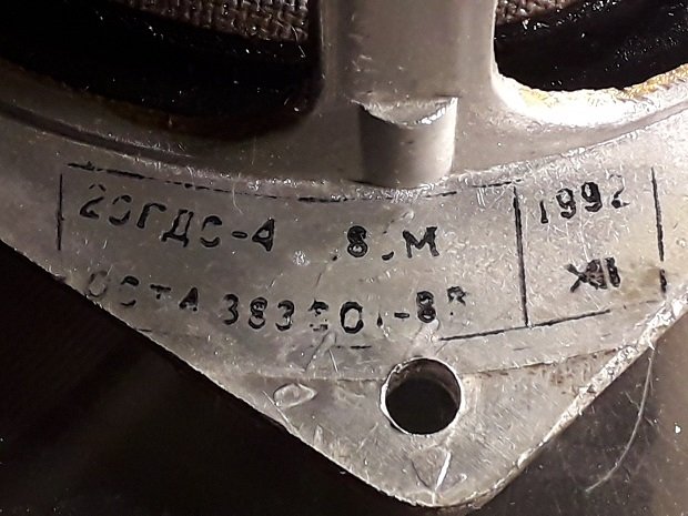

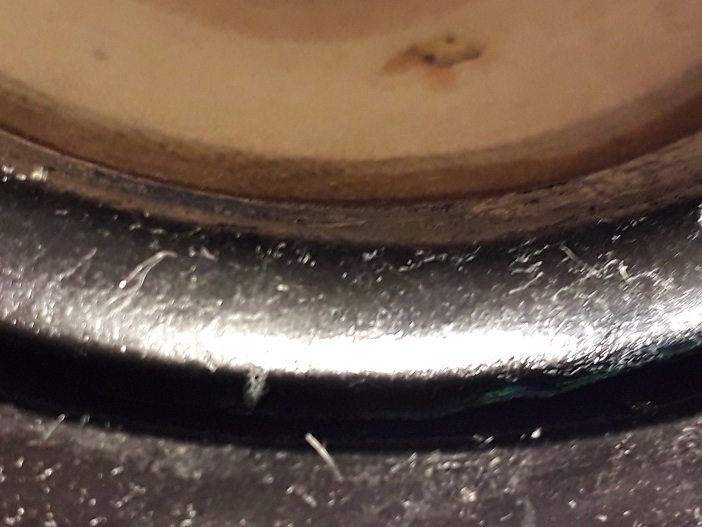

Можете фантазировать себе что угодно, в моём 20ГДС-4 - резина. Специально сфотал персонально для вас, чтоб зло поиздеваться. Хотя, лет ему многовато, может и меняли.

Игорь, видно же что резинку приклеили уже после сгнившего поролона.
На 20гдс никогда не использовали резину, на 15гд-11 возможно. Ещё 10гд-34 часто втыкали на место средника.
....ь, ну видно же что тряпка.
Бердские 20ГДС-4 на резине https://ldsound.info/20-gds-4-8-15-gd-11a/
" Бердские СЧ имели подвес резиновый но на много легчу и тоньше тех что стояли на аналогичном НЧ. Иванофранковские подвесы были ППУ, остальные заводи делали подвесы как и в Риге з ткани прорезиненой."
У 15ГД-11 несколько модификаций, с тремя разными видами подвесов.
Прорезиненная ткань, резина, ППУ.
Разные рамы, все диффузоры легкие, притом с отливочной сеткой как изнутри, так и снаружи.
Разные катушки, под разное сопротивление

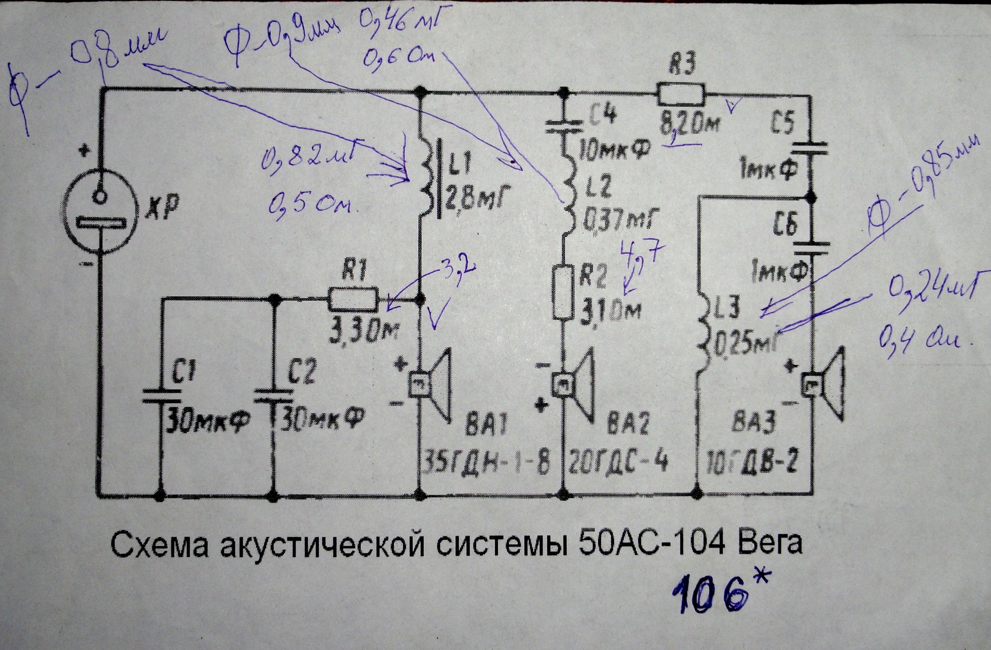

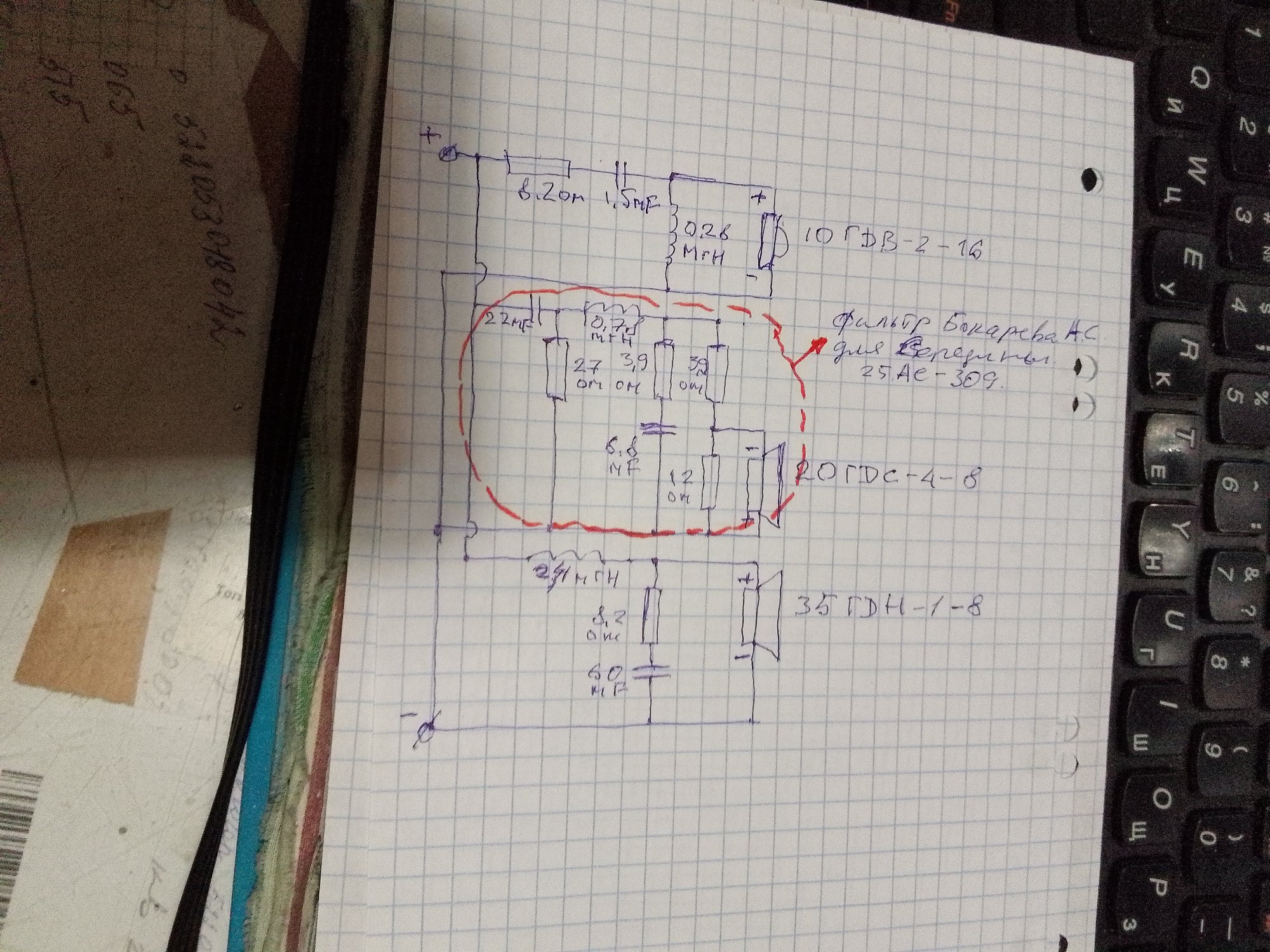

Катушка нч вместе с сердечником металлическим с завода по факту 0,82мГ. Все катушки перед замером, естественно, отпаивались.

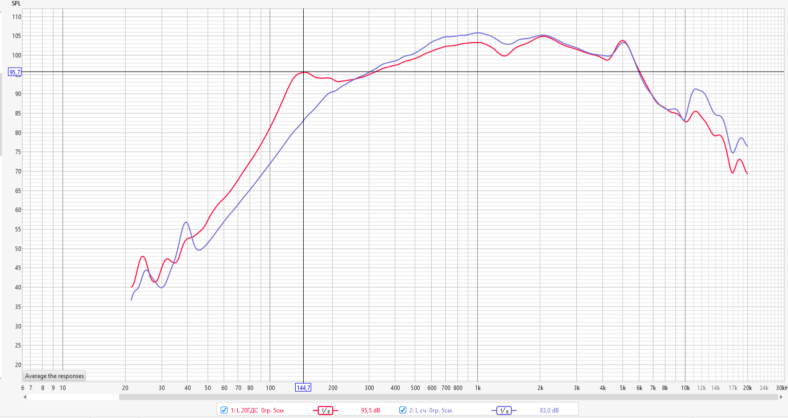

Графики АЧХ с ПАС и без ПАС в боксе из мдф. Во всех Бердских трехполосках использовался СЧ на резине.
Отличительные особенности Бердских 20гдс - отверстие в керне сзади(не сквозное), меньшая высота корзины(подвал под центрирующей шайбой меньше), корзина на 4х стойках, более короткий каркас ЗК и резиновый подвес.

Да они все идентичны начиная с 25АС-109-2, но фильтра разные и их вида 4 которые разнятся в основном номиналами. Вот и хотелось бы прикинуть в чём разница хотя бы какие частоты раздела этих фильтров. Или на заводе ставили то что было в наличии?

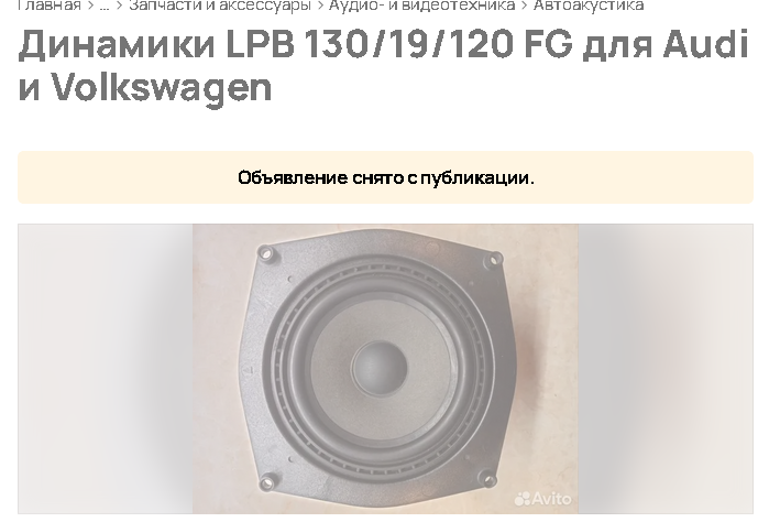

А я до сих пор в восторге от BMWшного динамика , вот это шедевр звука. Даже без пищалы можно слушать и забить бетонный болт на всякий хаенд. Эта штука играет 99 процентов музыки.
Может быть ваш конфиг - путь к лучшему тюнингу данной акустики? Только вот определить это можно при помощи замеров, а не только по убедительным словам рассказчика
Полностью соглашусь. Замеры точными приборами, конечно, укажут на некоторые ошибки. Вот, только, как потом жить со всем этим?
А што, тот динамик только из BMW (B&W) добыть можно?
