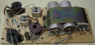

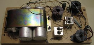

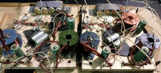

Фото фильтра (прислал Евгений Щепкин):
У меня были 2 пары 50АС-106 1992 и 1993 года. В обоих фильтра были построены на МБГО конденсаторах и ни каких литов как на фото в предыдушем коменте.
Значит повезло. В то время АС собирали абы как.
Здравствуйте. Это не литы, как вы выразились. Это К42-19, бумага+фольга+масло. На головы лучше МБГО. А вот собраны фильтры безобразно.
